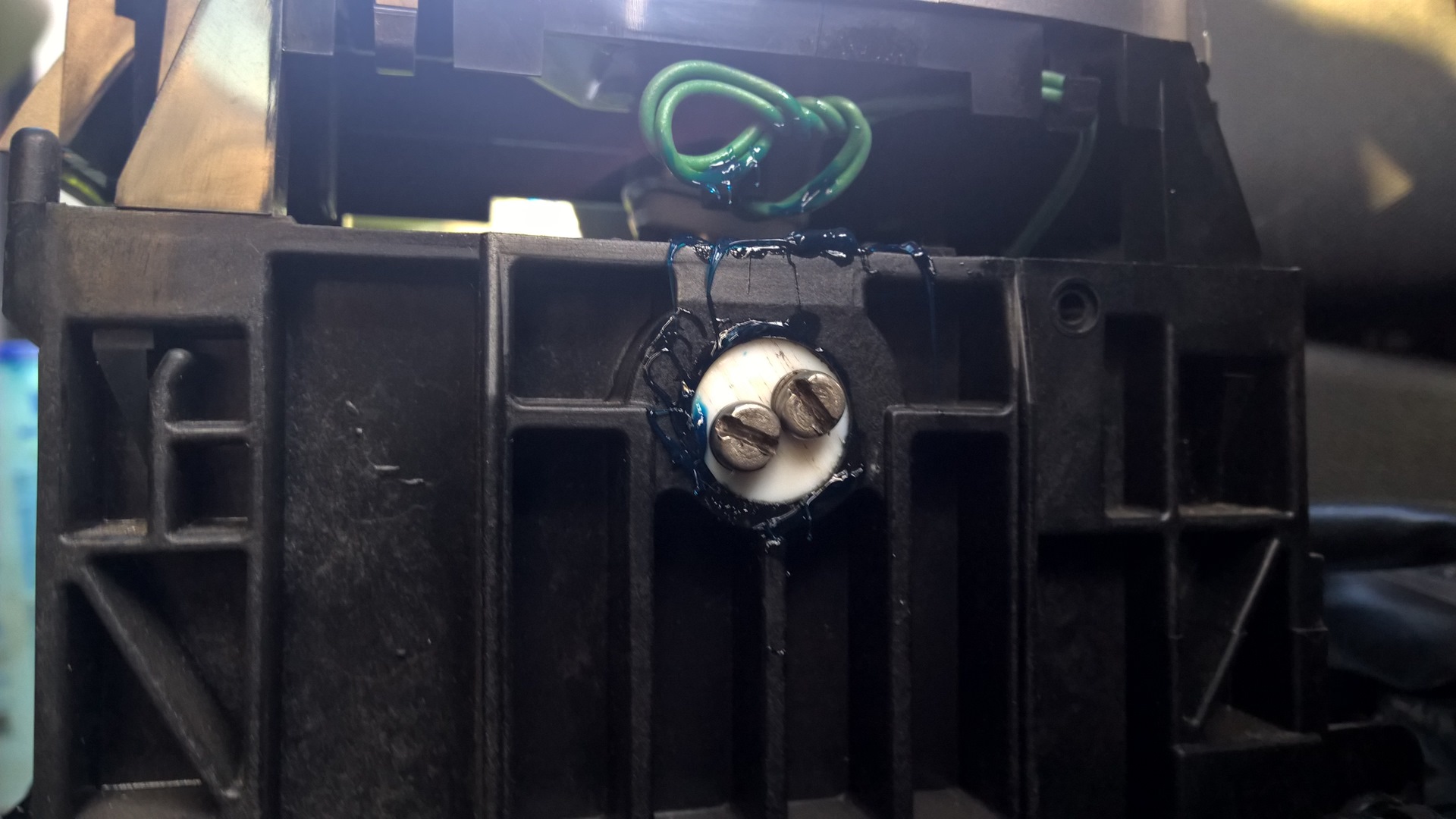

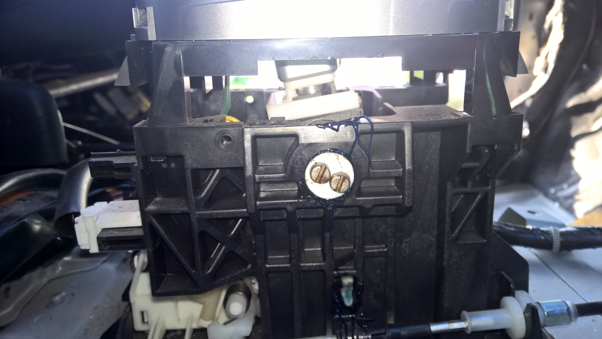

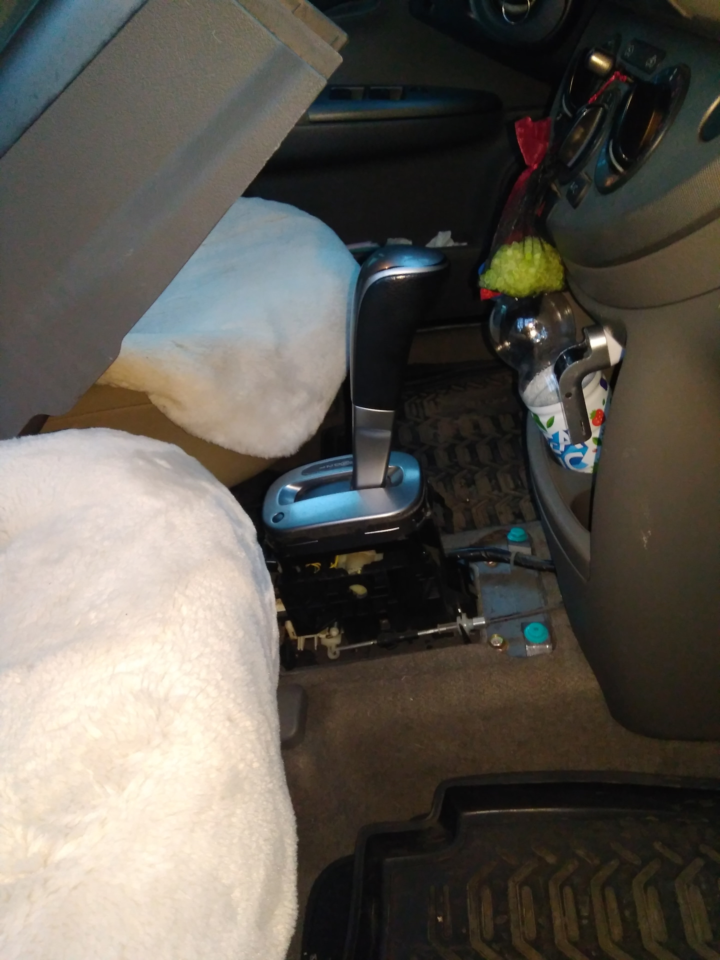

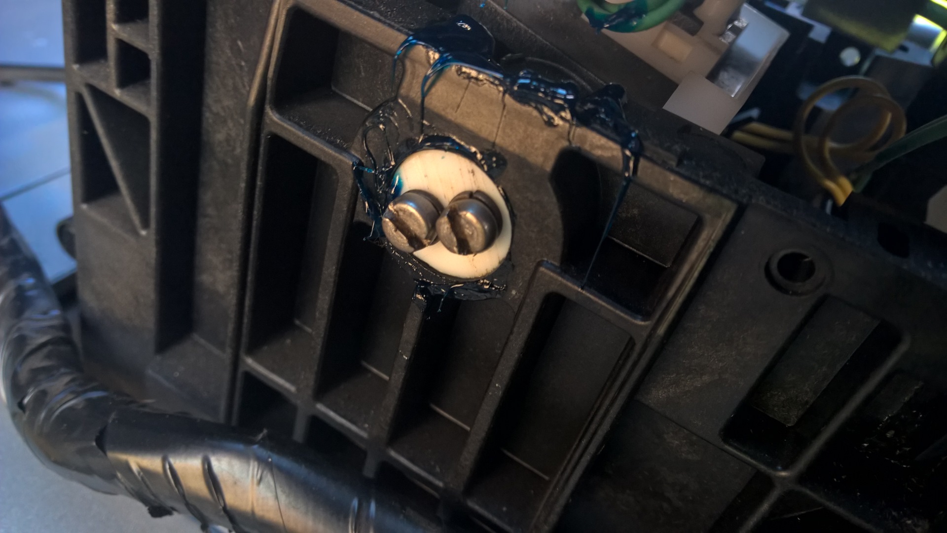

Поскольку погода не позволила добить салон и ковролин пылесосом, взялся доделать селектор АКПП.
Нарезал резьбу метчиком, зажатым в патрон от дрели, смазал втулки синим Мобилом(который по слухам на свином жиру). Под винтики на всякий поставил гроверы. Смазал еще пластинку железную, которая гребенку селектора фиксирует — она со стороны печки установлена.
Результат отлично видно на фото и видео:
Не додумался заснять видео до модернизации(хотя уверен — все заинтересованные данным вопросом итак в курсе).
Теперь поперечного люфта нет от слова "совсем" — красота! Продольное перемещение стало менее шумным. За рычаг приятно держаться при переключении режимов.
Жаль, что Ниссан сэкономил на втулках, дешевый пластик от трения оси рычага прилично стерся и дал вот этот самый люфт.
Всем добра)
