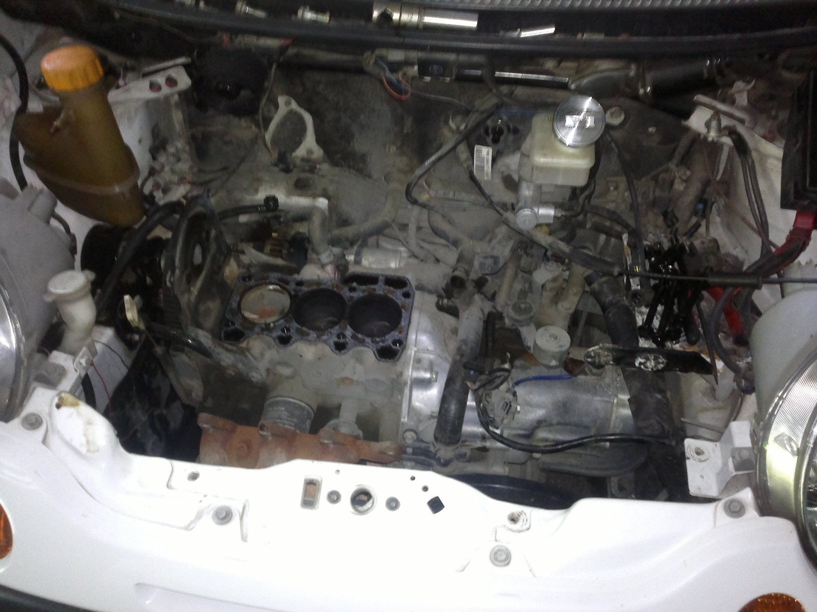

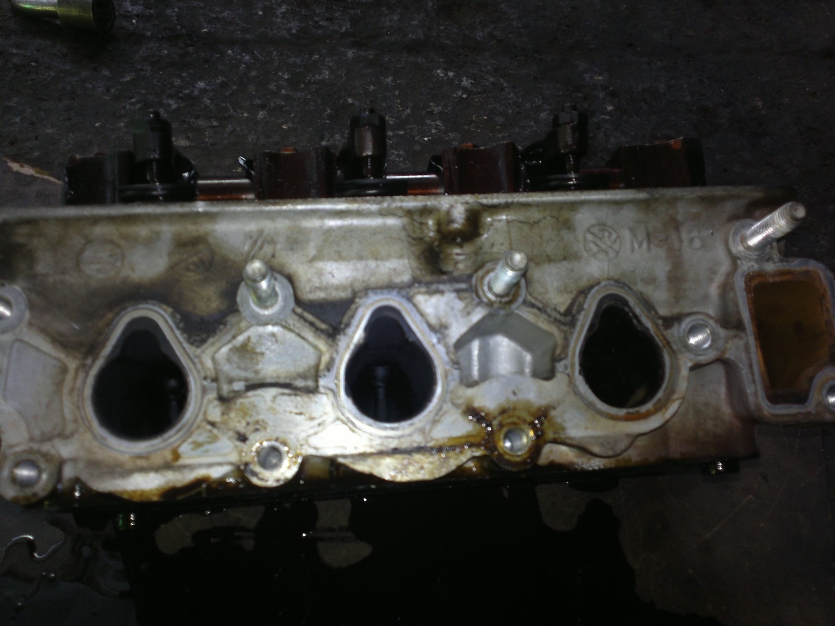

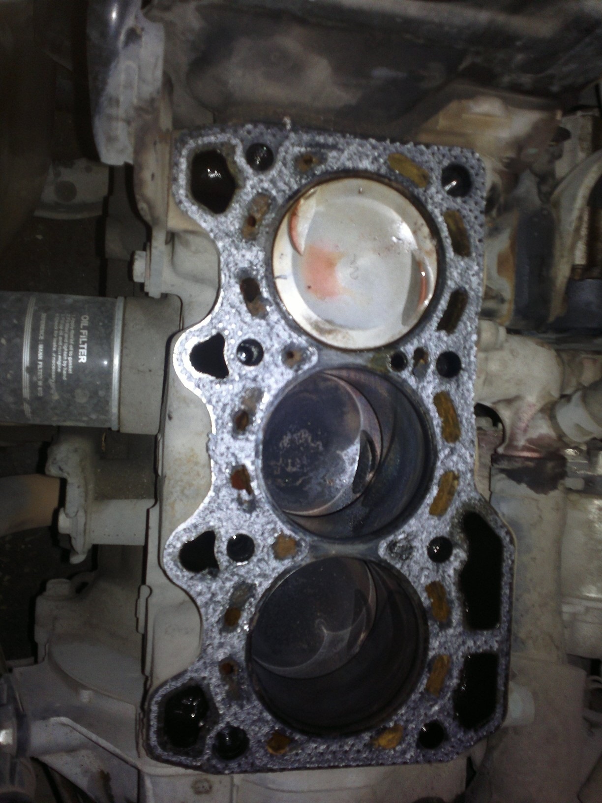

Вот такая вот беда приключилась. Был я на авто рынке нужно было по мелочи купить и тут я увидел акцию где антифриз продавали по довольно низкой цене и денежка на тот момент была ну думаю куплю ведь и срок к замене подходит. Купив антифриз я налил в стакан и поставил в морозилку на проверку простояв 3 часа все было нормально и я слив старый антифриз залил новый. На четвертый день я сел в машину и не смог её завести с первого раза. Помучев стартер машинка завелась но из пыхлопной трубы повалил белый дым. Я снял свечи увидел самое не приятное 1я свеча была вся мокрая. Дождавшись выходных начал разбираться в чем дело сняв головку увидел что прокладка пробита между первым целиндром и каналом циркуляции о.ж. Быстро сходив в автор магазин купил новую прокладку и поставил. После сборки машинка завелась и не дымила я поехал в сервис чтобыипомерить компрессию на всякий случай. В сервисе померели и сказали что компрессия в норме и что мне крупно повезло. Поговорив с мастерами про случившееся они мне сказали что это залипушный антифриз и я далеко не первый кто с этим столкнулся за последний месяц и что повезло что так легко отделался. Так что не особо теперь ведусь на халяву.
