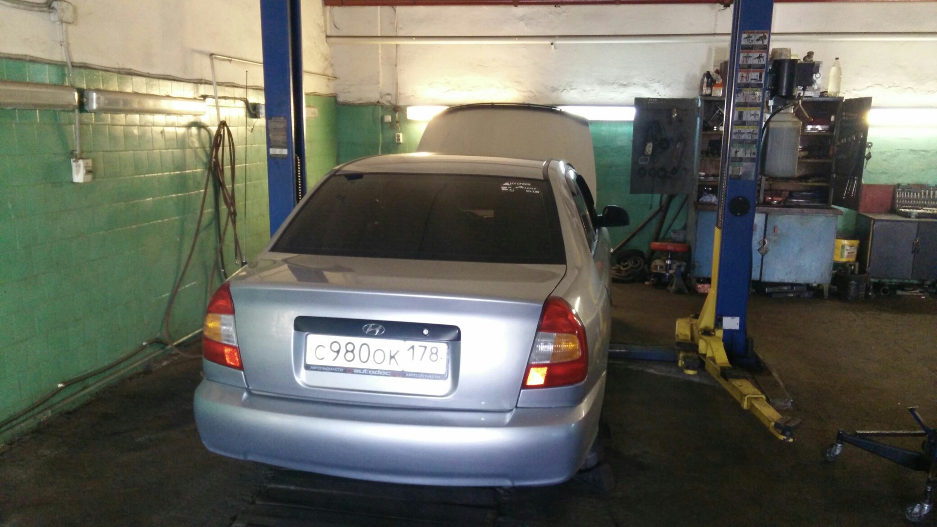

Что-ж, позавчера я отдал машину в сервис в связи с шумом от МКПП на холостых и когда едешь накатом на передаче. Заранее знал, что проблема в подшипнике первичного вала т.к. вилка так не шумит, выжимной если и шумит, то когда выжимаешь педаль сцепления.

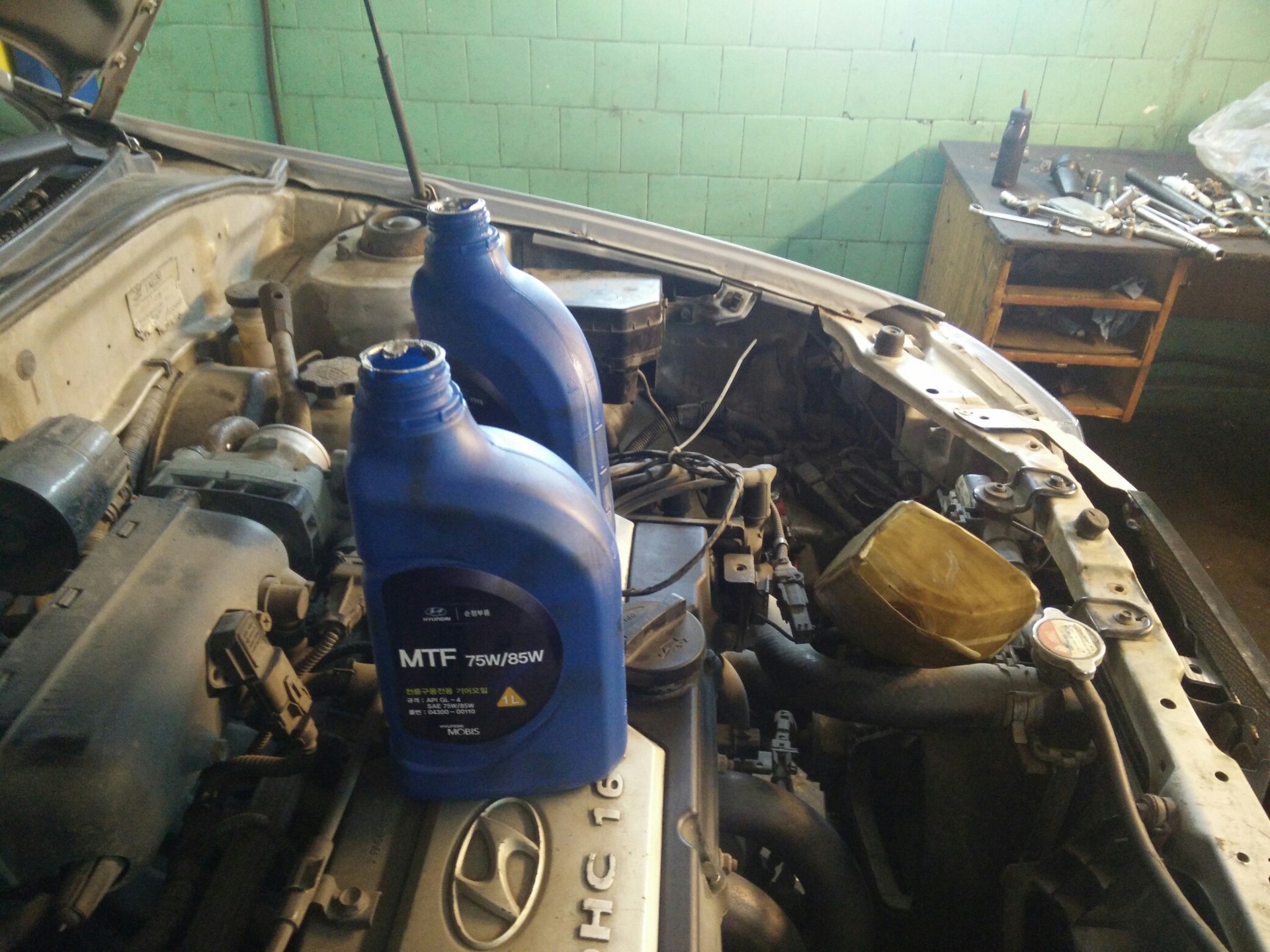

Масло трансмиссионное 75/85 HYUNDAI/KIA — 0430000110 (взял 2л (надо 2.2л), т.к. ещё осталось 0.5л от прошлой замены)

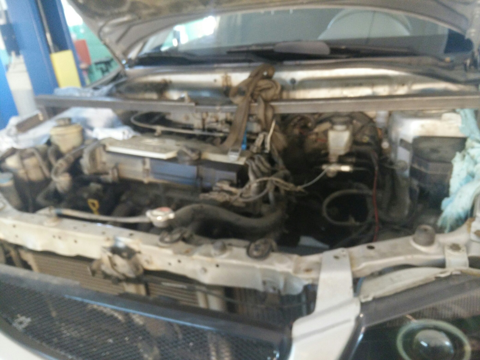

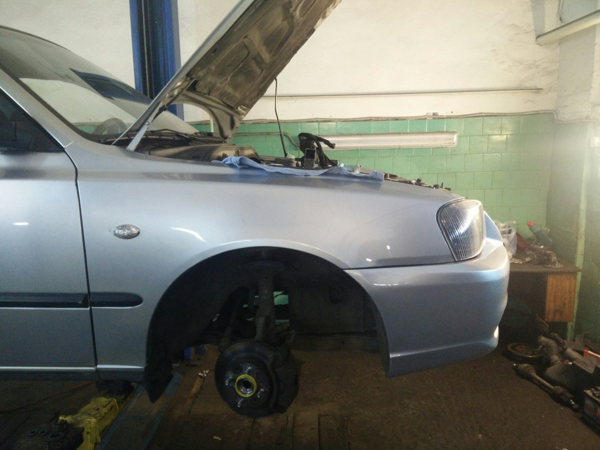

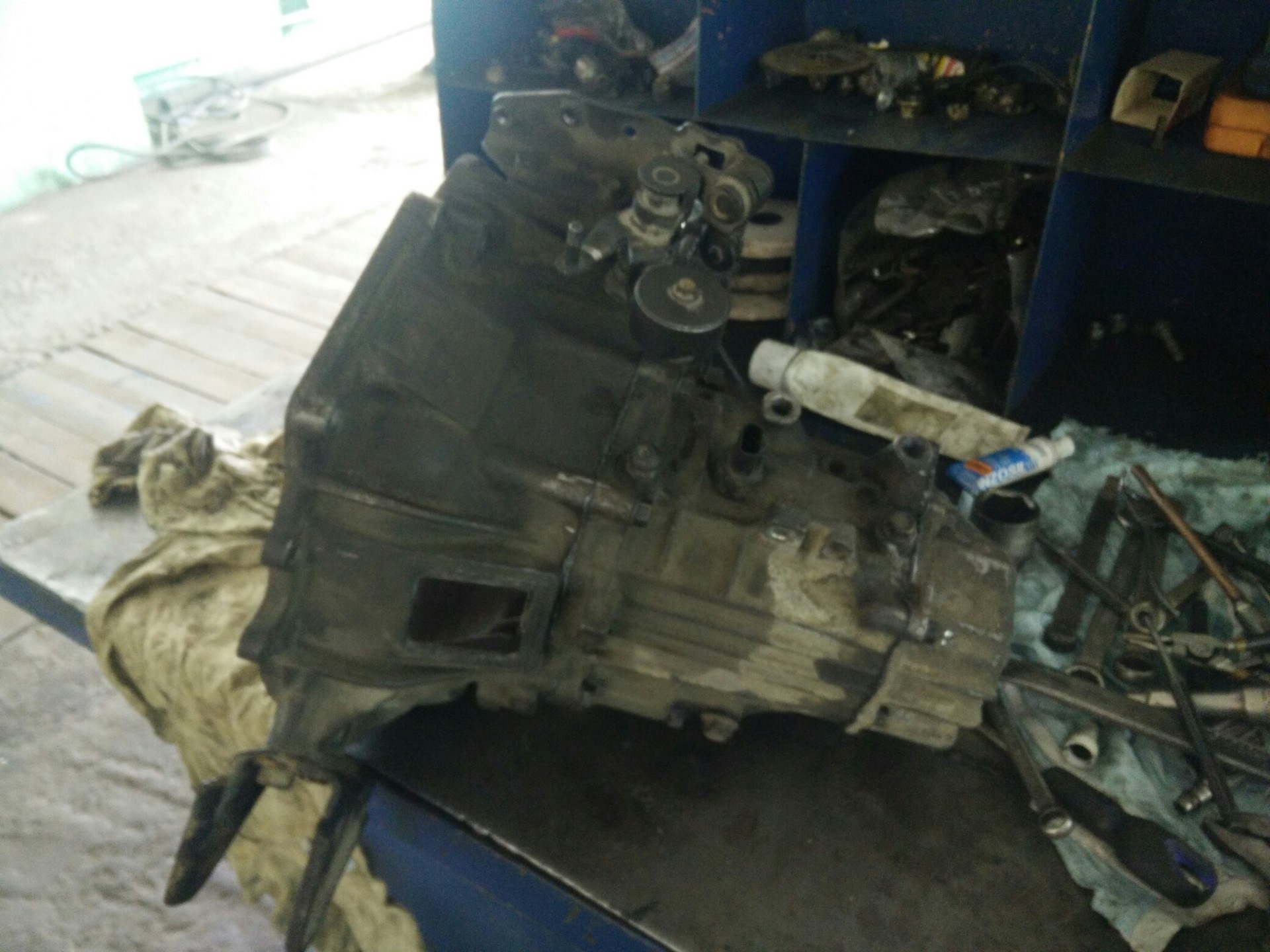

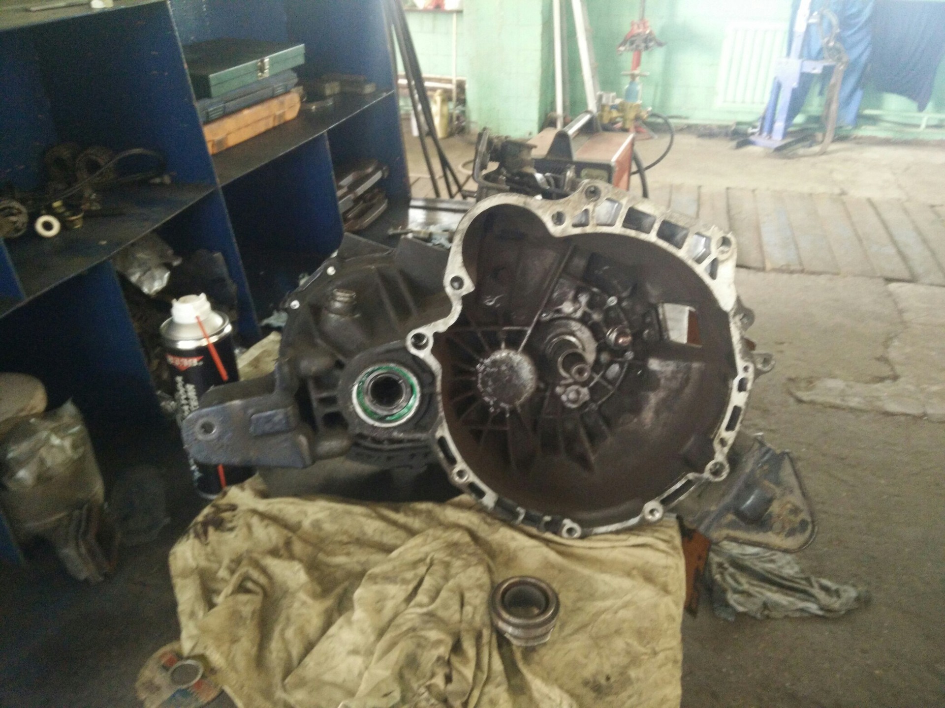

Т.к. машина разбиралась вечером, а утром следующего дня мастер уже разбирал коробку и менял в ней подшипники, то фотографий внутренностей я запечатлеть не смог. Приехал в сервис когда коробка уже была собрана.
Что было сделано, а также что было обнаружено мастером:
Заменены передние и задние подшипники первичного и вторичного вала. Заменены сальники приводов и сальник первичного вала.
Было обнаружено, что валы не были закручены. Т.е. болты (или гайки? забыл что-то) не были затянуты и мастер рукой их откручивал. Чем черевато? Должны были вылетать передачи, но у меня такого не наблюдалось.
Также была заменена вилка сцепления т.к. до сих пор я гонял на заводской.
Ну и конечно же было полностью заменено масло в МКПП, пускай я на этом и проехал не более 10т.км. На сей раз присадки не заливал.
Вся остальная "начинка" в годном состоянии, что-либо дополнительно менять не пришлось, хотя был готов к расходам.
