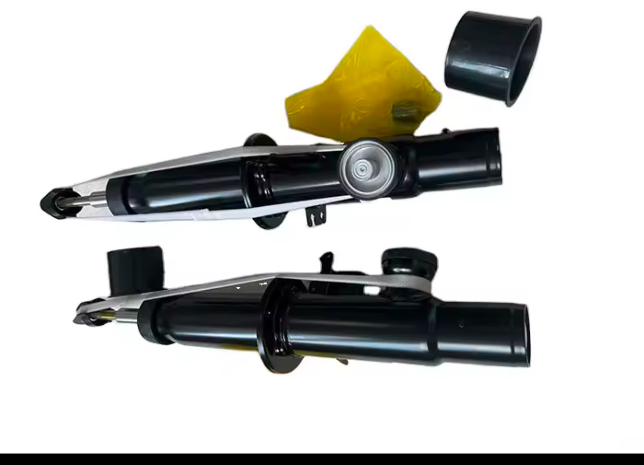

— Амортизаторы с системой EDCIII
Их отличает наличие двух электромагнитных клапанов, которые регулируют подачу масла в секции амортизатора при движении штока.

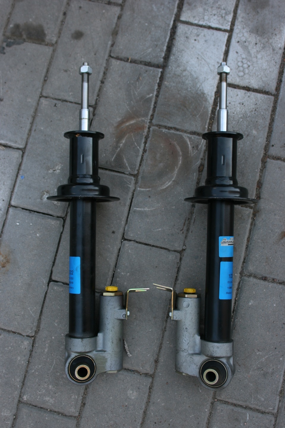

Передние амортизаторы на BMW E32, E34 и E31 отличаются тем, что они не разборные и в случае выхода их из строя меняются целиком. Подозреваю, что на Е38, Е39 и далее ситуация аналогичная.
Передний амортизатор с клапанами
Амортизатор в разрезе
Ну и последний вариант комплектации
— Амортизатор с EDCIII и системой регулировки уровня задней оси
Как можно заметить, разница в них есть. Последний, кроме упомянутой регулировки жёсткости, так же автоматически регулирует уровень задней оси в зависимости от загрузки подавая в амортизаторы больше или меньше масла из насоса гидроусилителя.

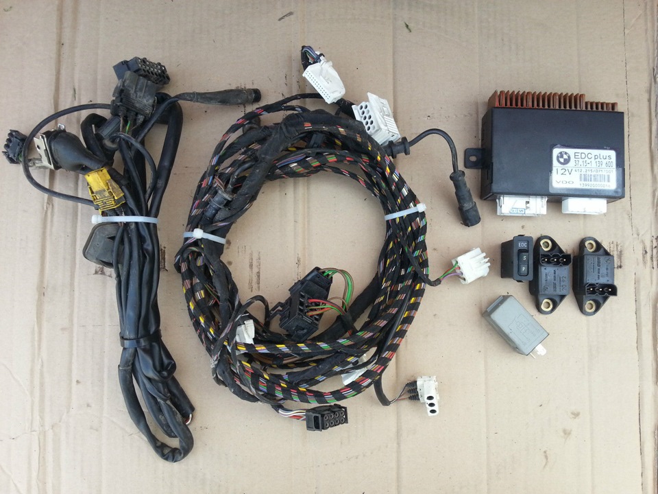

Ну а теперь к самому интересному. Вся система EDCIII состоит из довольно большого количества компонентов.
1. 4 амортизатора
2. блок управления
3. переключатель режимов
4. реле переключателя
5. 3 датчика ускорения кузова
6. датчик положения рулевого колеса
7. проводка
В процессе движения автомобиль по средствам контроля положения датчиков оценивает состояние дороги и закрывает или открывает клапана в амортизаторах. Так же, это зависит от скорости, угла поворота руля и от выбранной программы (Спорт или Комфорт). Кроме этого, в случае отсутствия одного из элементов системы, либо неисправности какого либо компонента система переходит в аварийный режим и закрывает клапана на амортизаторах выбирая режим средней жёсткости. В общем и целом, могу сказать, что на неисправной системе ездить невозможно. Лично проверял. Ну и продолжение моих мыслей на тему этой подвески здесь с уже бОльшим пониманием вопроса
Так выглядят остальные компоненты системы:

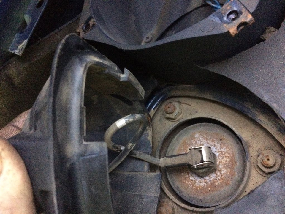

Вертикальный датчик ускорения переднего моста
— Устанавливается на правой стороне арки колеса, близко к правой верхней тарелке пружины стойки крепления, за брызговик (для Е32 – находится под крылом)
Вертикальный датчик ускорения заднего моста
— Это устанавливается на правой задней колесной арке, на верхней части крепления амортизационной стойки(для Е32 – находится справа в багажнике, в нише у вертикального щита спинки)

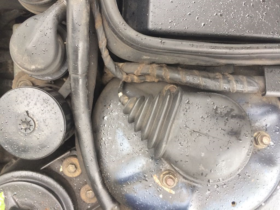

Соленоидные клапаны
— Два клапана установлены в основании каждой стойки в сборе. Амортизаторные стойки являются неразборными и в случае выхода из строя подлежат замене. Различны для E31, E32 и E34. Внутри одного и того же кузова взаимозаменяемы почти всегда. Подробнее смотри в каталоге.

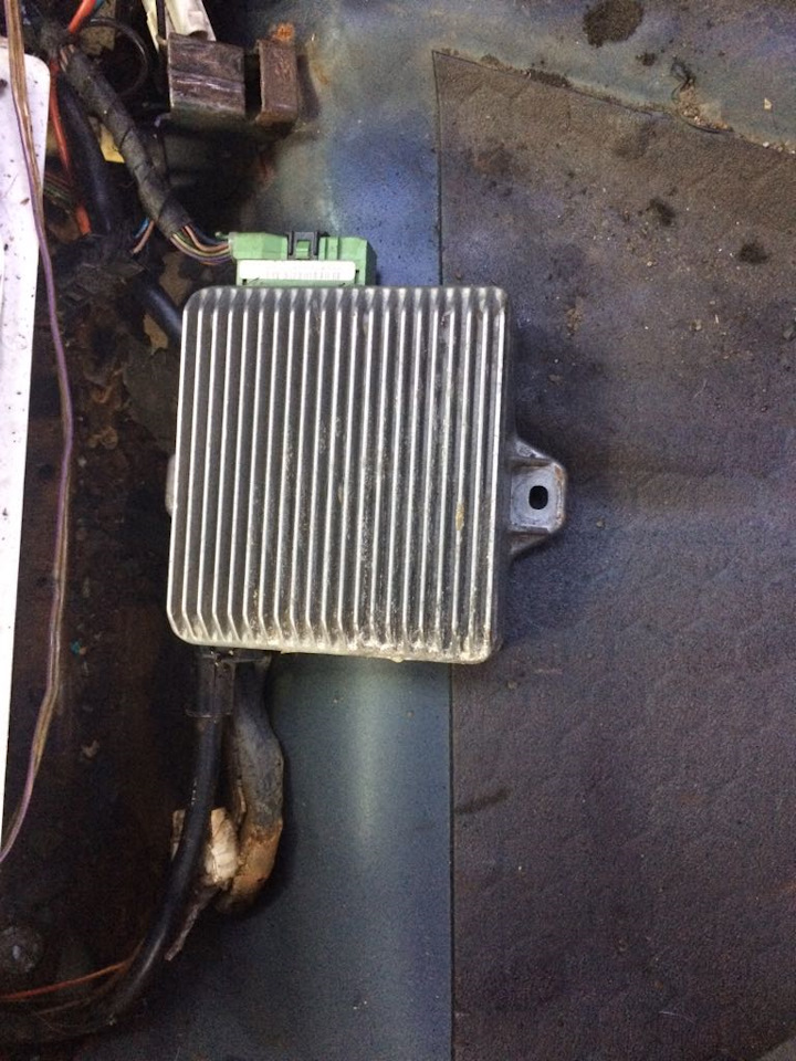

EDC III блок управления и реле питания
— Оба устройства смонтированы в багажнике на правой стороне (для E32 – расположен у аккумулятора на держателе аккумулятора)

При старте все соленоиды и датчики проверяются с помощью блока управления на достоверность и функционирование. Любые ошибки, которые могут возникнуть, записываются и хранятся в памяти в соответствии с их приоритетом. В случае некоторых неисправностей, блок управления выбирает «средний» режим демпфированием.
Следующие неисправности приводят блок к выбору «средней» настройки жёсткости:
— Датчик угла поворота рулевого колеса.
Например, согнуты щётки датчика (сигнал не совпадает; максимальное отклонение 30 градусов) или временное исчезновение сигнала от датчика.
Например, плохой контакт щётки проводника потенциометра, плохой контакт в разъеме.
Например, неработающей контакт (датчик всегда подает одинаковый сигнал вне зависимости от угла поворота), датчика угла поворота рулевого не установлен.
— Дефект сигнала скорости движения автомобиля
Например, нет сигнала скорости в случае обрыва провода в Electronic Body Module (EKM).
— Дефект сигнала вертикального ускорение переднего моста
Например, сигнал не находится в пределах рабочего диапазона (неисправен датчик).
— Дефект сигнала вертикального ускорения задней оси
— Дефект сигнала продольного ускорение
Если цепь мягкого электромагнитного клапана выходит из строя, выбирается средней параметр.
Если выходит из строя средний электромагнитный клапана или выходит из строя его управление и соленоид находится не под напряжением, настройка выбирается жёсткая.
Примечание: В случае сбоя системы, когда система переходит в твердую настройки, нет никакого визуального предупреждения водителя о проблеме в системе. Единственным признаком является то, что поездка становится всегда жёсткой, вне зависимости от выбора режима (S/K).

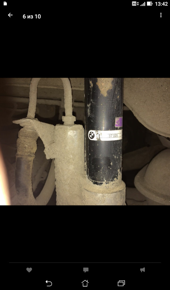

А если у меня стоят такие стойки а кнопки нету че тогда? E32 90 гв 750 I
Значит чёта не то.
Как ниже на фотке может дорестайл? Тогда толк какой от обычной?
Кнопка должна быть.
Толк от обычной чего?
Я так с наружи посмотрел у меня по всей видимости такая стоит стойка, Но в чем отличия именно данной стойки от обычной ?
В тексте всё расписано. Вы не пробовали прочитать?
У меня вроде такая вот стоит. А вы написали про EDC III
