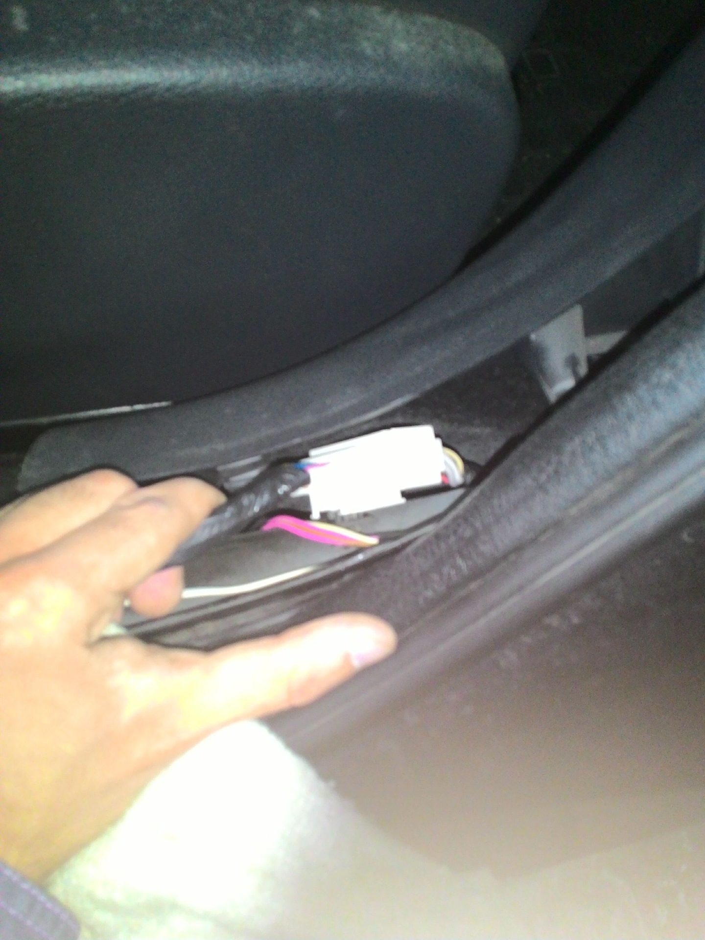

Предыстория поиска разъема R2 в машинке началась с резкого отказа работы обогревайки заднего стекла. Но речь не о ней. Перед тем, как определиться с вообще наличием разъема R2 "перелопатил" не один форум. После того, как определился с наличием оставалось найти, добраться, осмотреть. Собственно об этом и статья.
Далее фото с описанием: (Качество фото не очень. Раннее утро, темный подземный паркинг.)

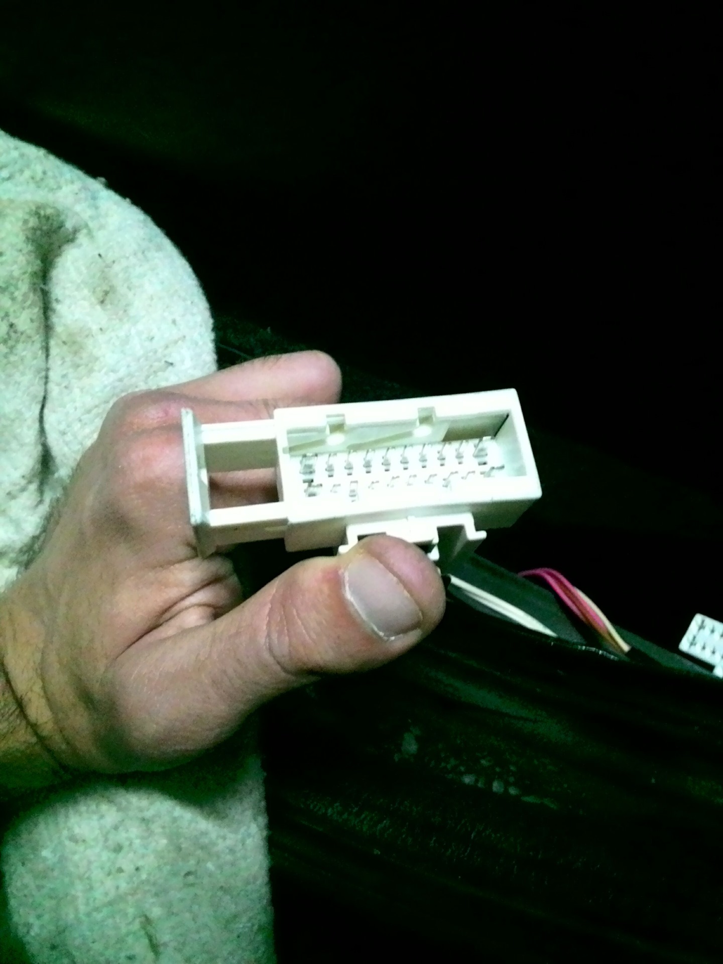

Разъем с проводами и правда находится под водительским сидением если можно так выразится. В идеале снимаем сидением … НО! У меня не было ни времени (на работу тоже попасть хотелось), ни желания. Начал с ослабления накладки боковой стойки.

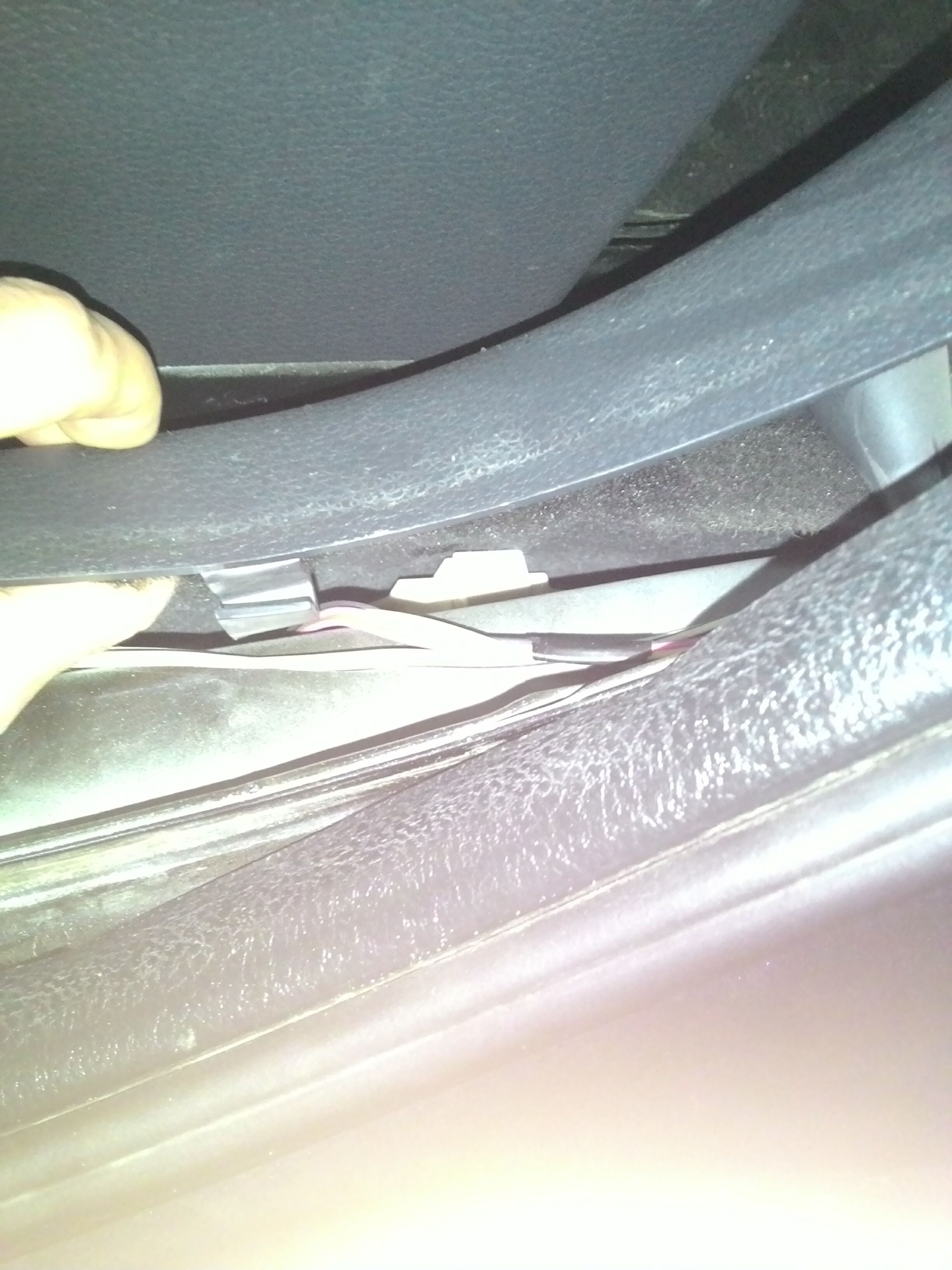

После недолгих поисков руками под ковром в нише между стойкой и сидением. Все вроде бы хорошо, цель достигнута… но нет. Провода идут внатяг и разъединить разъем для дальнейшего осмотра у меня в таком положении не получилось.

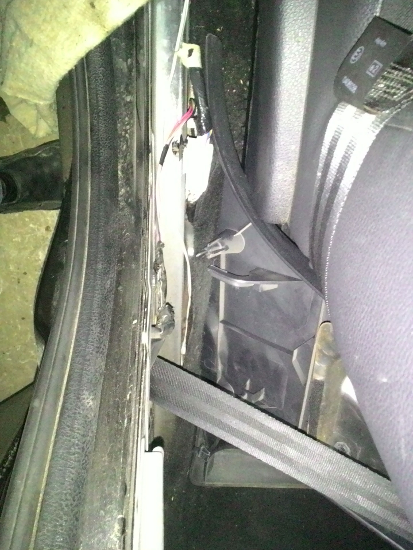

Поэтому взяв в руки все ту же отвертку, посмотрев на время и прикинув, что если долго думать, то на работу придется ехать так как есть, была снята накладка стойки .
После снятия дело пошло. Разъем разъединяется вытягиванием замка (слева на фото в открытом состоянии) и небольшого усилия.
В принципе на этом статью заканчиваю ибо разъем найден и осмотрен.

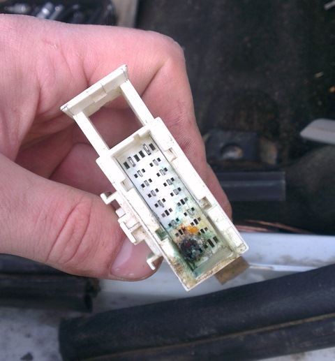

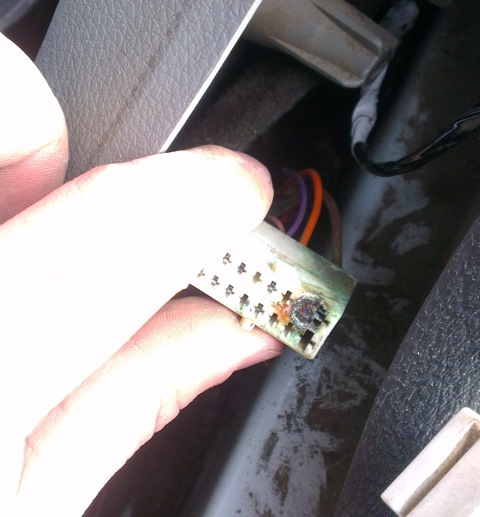

Пы.Сы. Почему ты туда полез, товарищ? спросите вы. Ответ прост: начитался форумов и БЖ других Реноводов. Пару фото из БЖ пользователя Zakhaaar
повод для осмотра 1
повод для осмотра 2

Специально слазил под порог, нашёл этот разъём, разомкнул его, вставил обратно, никаких признаков окисления или сырости не обнаружил, кроме пыли сверху. Машина 2006 года, 120000 пробег. Под ковром сухо и разъёму там хорошо.
Комментарии 2
