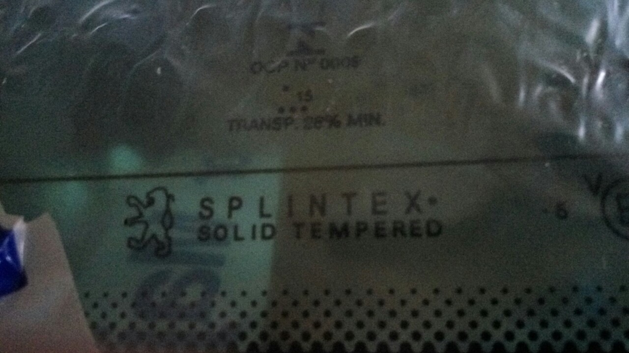

Пришел оригинал, со львом и заводским тонером, о наличии которого больше всего переживал )) :

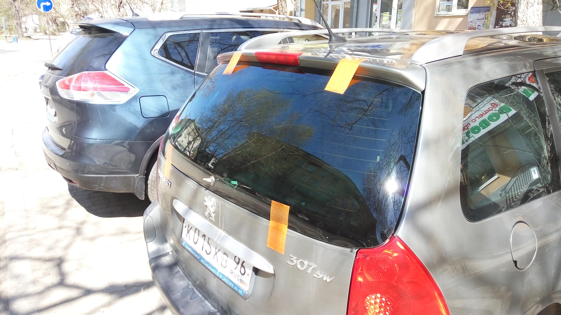

Записался на установку 28 апреля. Пара часов ожидания — и мы практически готовы! ))

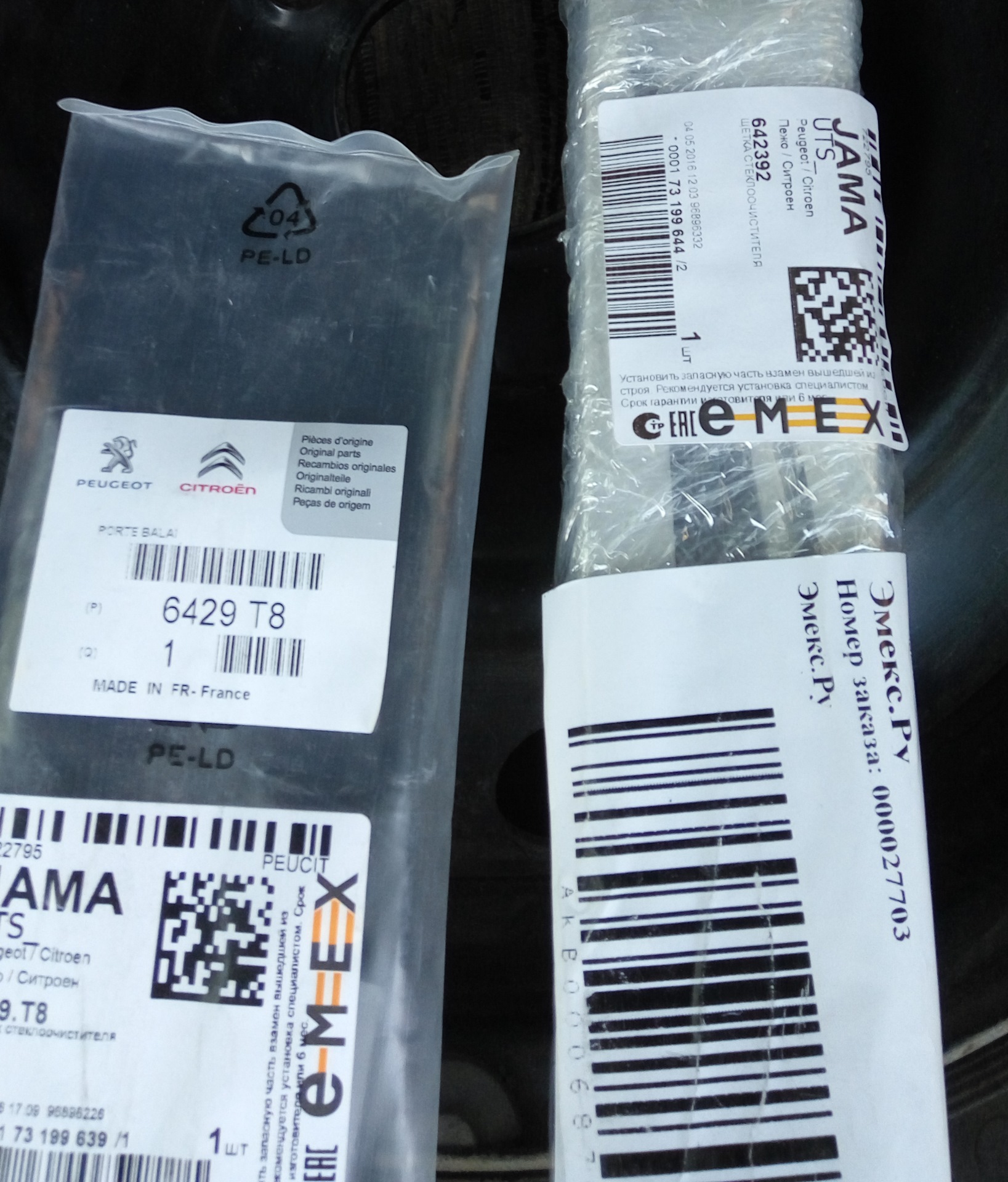

Ну а раз новое стекло — нужен и новый хвостик дворник!
Мы-ж "олегархе" (с) ОАК — берем оригинал:
6429.T8 — поводок
6423.92 — щетка

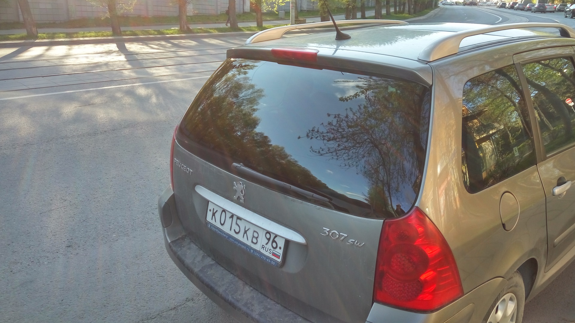

Готово:

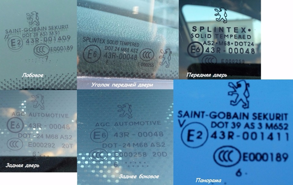

Не припоминаю чтобы на старом стекле была подобная маркировка, но вдруг кому интересна мощность обогрева:

Стекло подбирал по VINу. А там оно с завода такое указано.
Есть ещё 8744.V7 — вот оно посветлее, судя по сервисбоксу.
не! я люблю свое темное!
всяко искать буду. а твой пост — точка отсчета!
У меня уже свербит заменить задние боковые на заводские темные, но ценник пока отпугивает )))
Если попадется светлое — я нашел код на штатную сетку, аналогичную тем, что на дверях и глухих окнах. Но она тоже стоит как перила чугунного моста…

Если стекла AS3 существуют, значит ставятся на какие-то комплектации.
Я делал подборку по всем своим:
Посмотрел, у меня задние глухие AS3. Вы про них писали или про стекла задней двери?
А вот на задних дверях у меня тоже стоят AS2, по сервисбоксу 9203FH и 9204H7, есть overtinted-вариант 9203FK и 9204H6 соответственно.
И про них тоже ))
