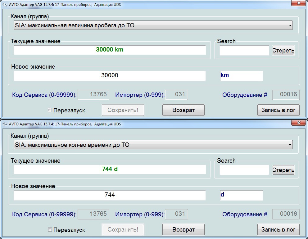

По просьбам «трудящихся» решил провести эксперимент на своём авто — отключить пресловутую надпись «SERVICE» на приборке при включении зажигания.
Сначала методом подбора пробовал выставлять максимальные значения
17 блок → адаптация → канал «SIA: максимальная величина пробега до ТО» → набираем «30000» → сохранить
17 блок → адаптация → канал «SIA: максимальное кол-во времени до ТО» → набираем «744» → сохранить
Тогда я выставил в этих каналах «нулевые» значения, фокус не прокатил — надпись стала появляться при включении зажигания.
Там же в адаптации 17 блока нашёл ещё один интересный канал «(1)-WIV: кодирование счетчика расширенного интервала ТО-Статус WIV или SIA», выставил значение «WIV или SIA выкл»
сохранил, вышел из проги и выключил зажигание. При следующем включении надпись НЕ появилась!

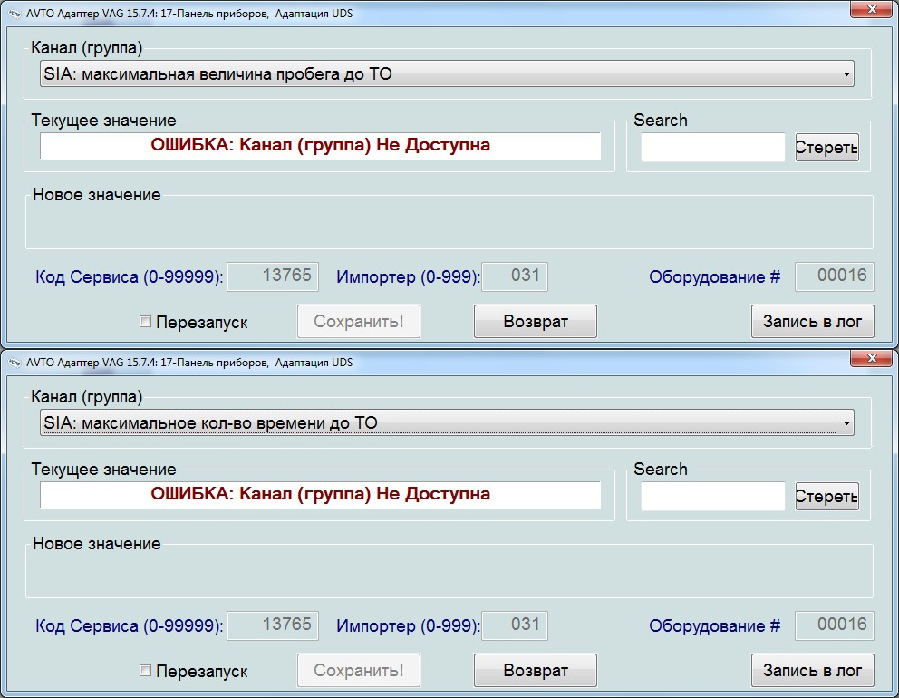

Хотел проверить значения в выше описанных каналах «SIA: максимальная величина пробега до ТО» и «SIA: максимальное кол-во времени до ТО», а они оказались недоступны.
Значит авто не будет знать через сколько следующее ТО=)
