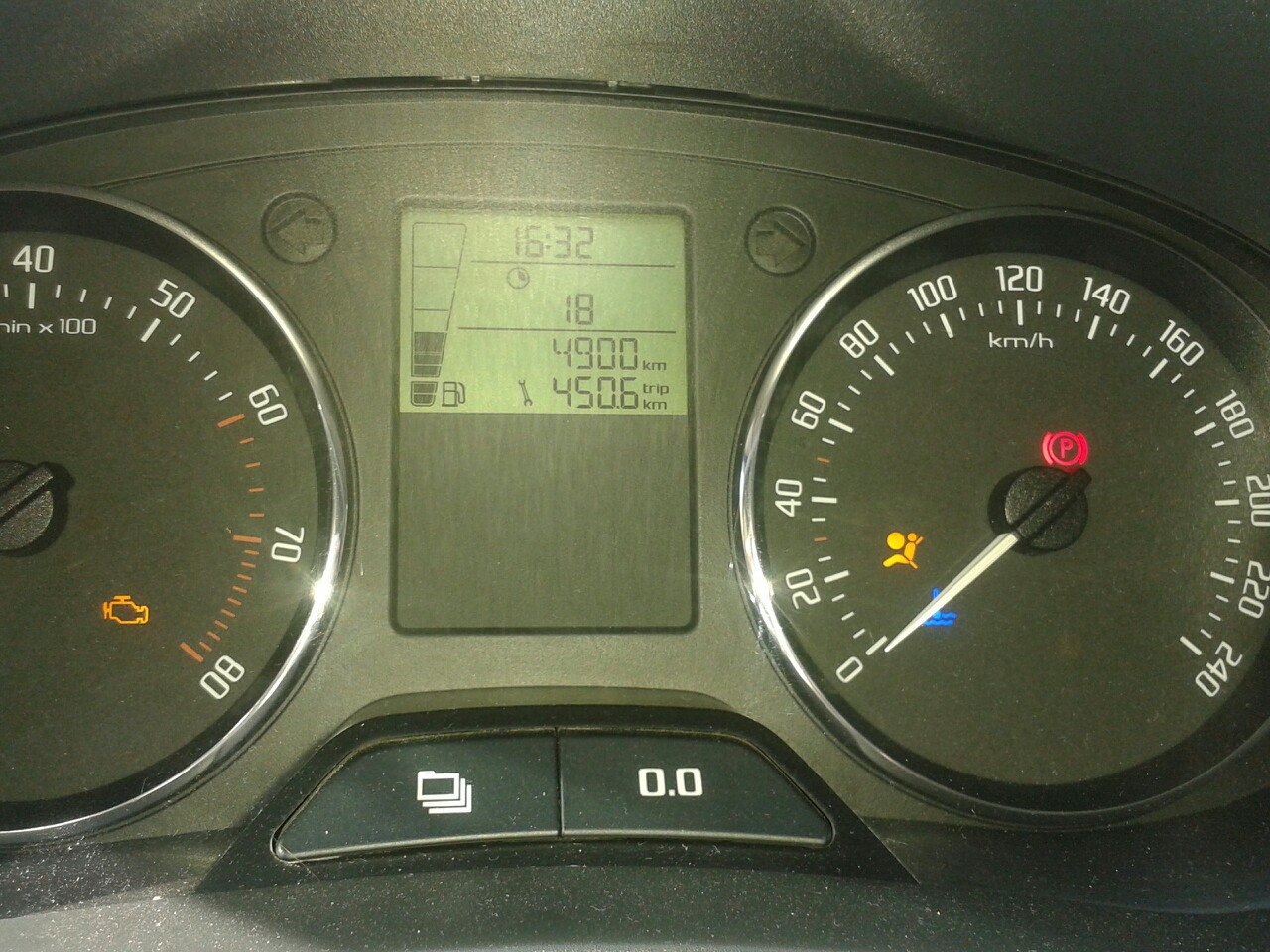

Как купил машину все ТО производил самостоятельно, либо с помощью знакомых.
Ровно год назад снимал это напоминание визита в сервис найдя в Яндексе видео как это сделать, и на днях снова загорелся этот значок.
Чтобы убрать это на 365 дней либо 15 тыс.км. читаем как это сделать ниже:
Для этого понадобиться ключ зажигания и две кнопки которые находятся под приборкой.
1. Вставляем ключ в замок зажигания.
2. Нажимаем и удерживаем кнопку сброса пробега 0.0 (правая).
3. Поворачиваем ключ в замке в первое положение при этом удерживая кнопку сброса пробега 0.0 (правая).
4. Отпускаем кнопку сброса пробега 0.0 (правая).
5. Нажимаем на левую кнопку с изображением папок
6. Всё, сервисный пробег обнулился на 15 тыс.км или 365 дней.

Пол года назад не сработало, сейчас помогло. Спасибо

С помощью VAG-COM можно выставить значения межсервисного интервала не 15ООО, а 15ОООО и не 365 дней, а 999=)
Если нужно подробнее как это сделать, то вечером доберусь до машины с ноутом и сделаю скрины.
было бы интересно =)

Только эта схема и помогла, какие только варианты не пробовал. Два года уже ездил со значком и надписью, уже привык))))
Как это убрать на до ФЛ, где одна кнопка на панели?
Я никакой кнопки папок не жму, держу 0.0, включаю зажигание, отпускаю 0.0
У меня только 1 раз такая метода сработала. После второго самостоятельного ТО — нифига, ключ и надпись так и висит.
У меня помимо обычного ТО загорается ещё инспекционный сервис, он убирается аналогично, только заранее аварийку надо включить
У меня БК как раз про инспекционный сервис пишет. Сегодня попробую с аварийкой.
мне кажется невозможно это убрать навсегда.
