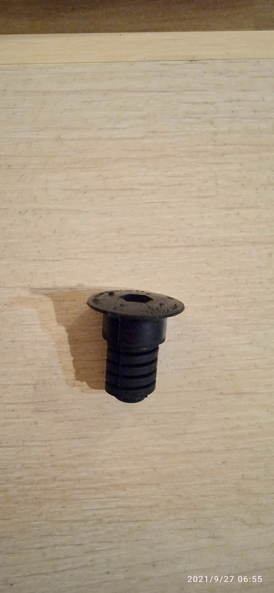

Месяца два назад заметили, что лючок бензобака задевает металл и уже появился скол(белая точечка в правом верхнем углу). Сравнили с ларгусом моего отца, у него все нормально, пытались зажать пружинку, стало только хуже(да и большая вероятность потерять пружинку). Что сделать? Как исправить?

Тоже думал и придумал, вышло норм.Купил рзиновую фигню (продается в автомагазинах)на фото есть.Вырезал все лишнее оставив основной ствол.В ней сделал разрез, чтобы надеть на вставку--стрелкой указал .Теперь если открывать без усилий--остается до края 5 мм.Тоже протерлось там, пришлось подкрасить
Там не хватает упора на звене петли крыки лючка бензобака, вот каталожный номер 8200348420
Скотч прозрачный по грани наклеить.
Ослабить винты и отодвинуть лючок пробовали?
пробовали, только пружинку загнуть
Тогда попробуйте. Вдруг там есть возможность регулировки.

Страховка пружинки лючка бензобака
лючек подогнуть руками но без фанатизма, сколы заделать
