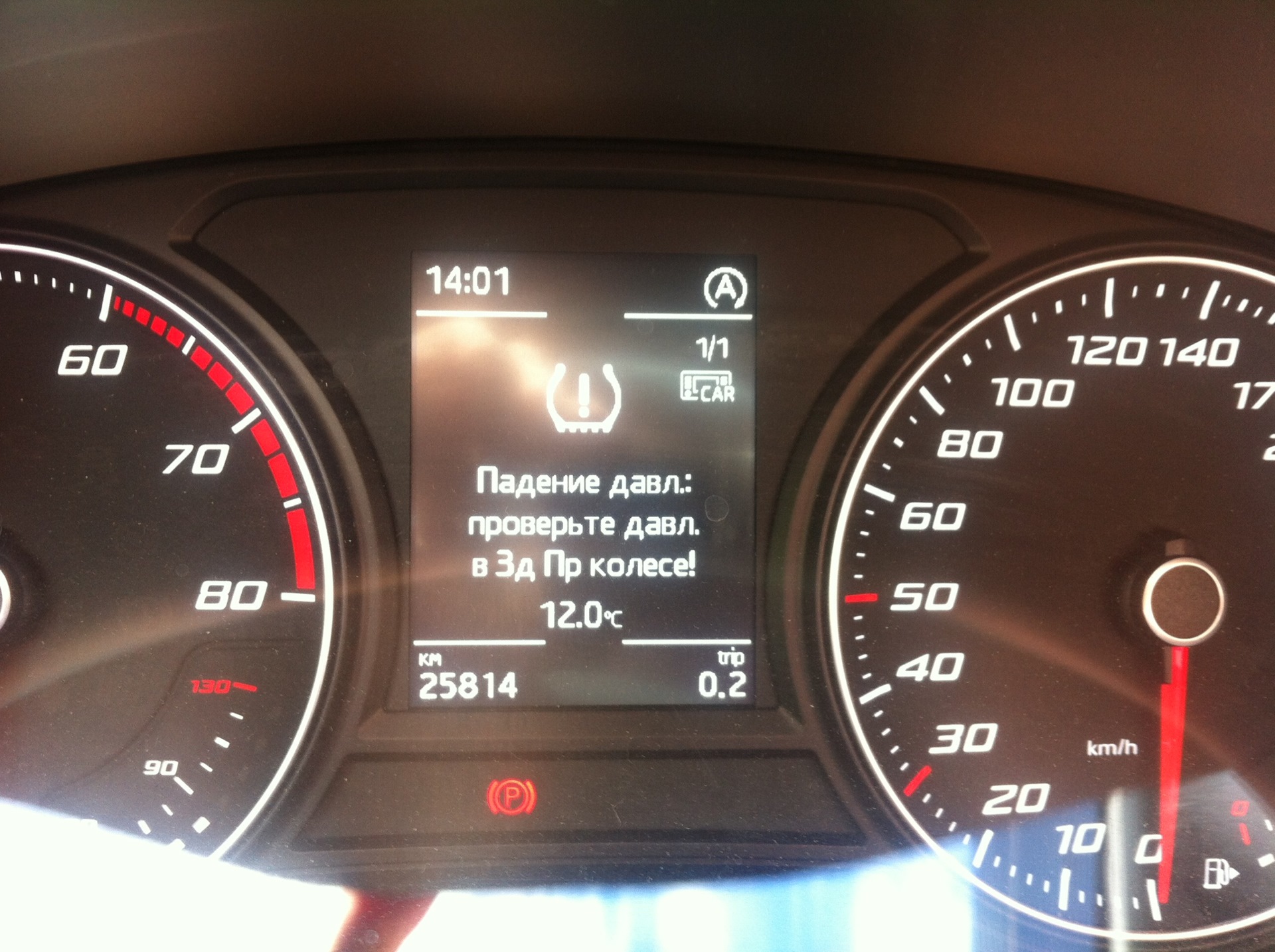

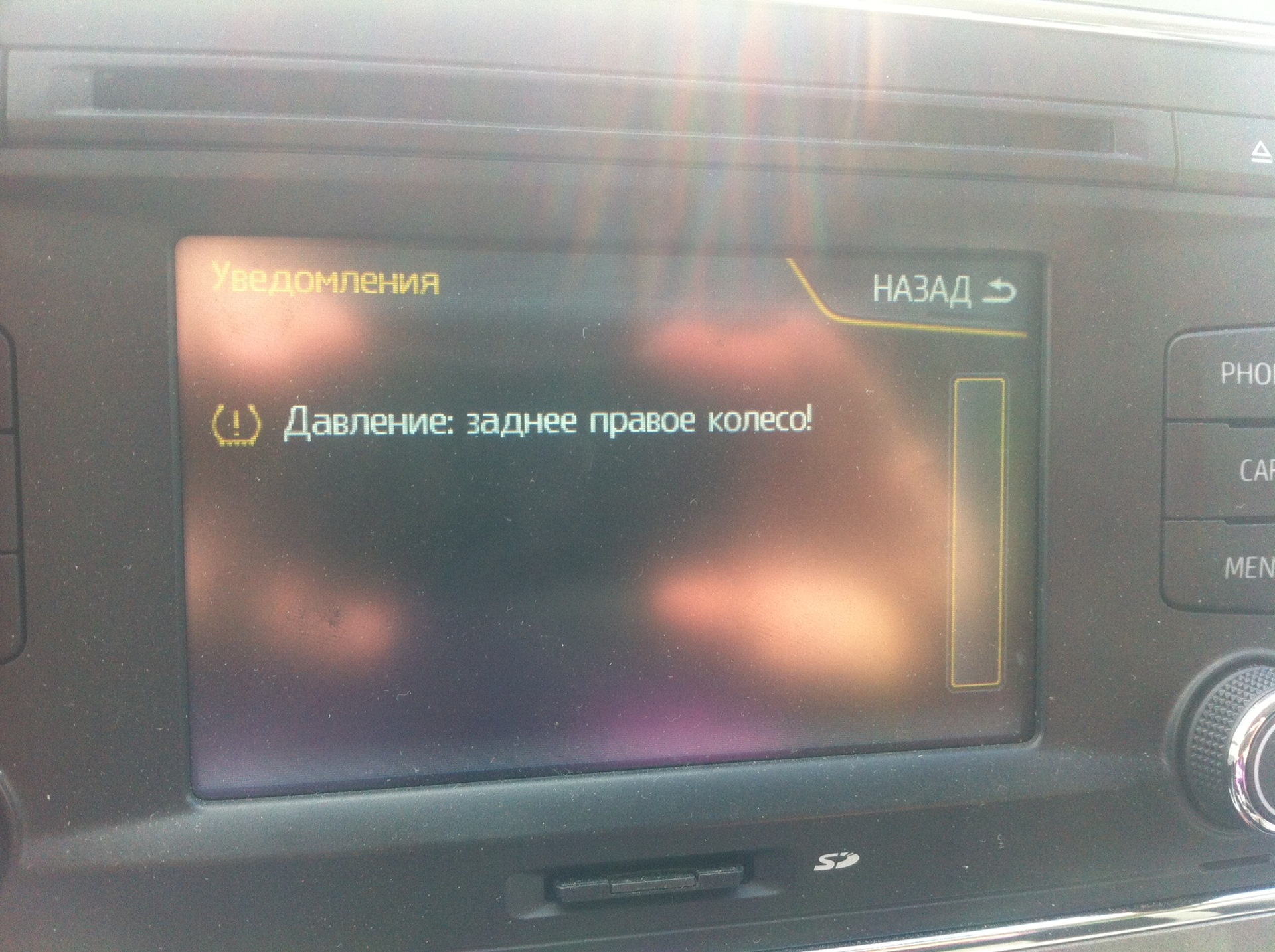

Всем привет. Хочу поделиться очень полезной кодировкой для платформы MQB. Многие жаловались на косвенный датчик давления в шинах, что он не показывает в каком колесе надо проверить давление. Так вот эта кодировка это исправляет! Хочу сказать огромное спасибо denis2913 за наводку. Все кодируется очень легко через VCDS. Хочу заметить, что у меня простая магнитола, и с ней всё работает.
Распишу пошагово:
1. Заходим в блок 03 Тормозная система
2. Кодирование — 07
3. Длинное кодирование
4. Заходим в режим LCode 2 (кнопка в верху окна) и получаем доступ к битам
5. Выбираем 27 байт ( 3 квадратик с конца), в нём у меня стояла цифра 60
6. Ставим галку в 4 бите
7 Всё сохраняем и радуемся!
Результат на фото. Обратите внимание, через сколько система поняла, что давление упало. Специально обнулял. Давление опускал до 1 с 2.1. Всего 200 метров! Правда после, когда накачал ошибка не пропадает. Нужно опять колибровать.

Где-то читал, что она срабатывает при скорости 60 км/ч. У меня так срабатывала и проверял когда на докатке ехал.
Возможно. Я как раз через 200м этой скорости достиг.

К сожалению, я не знаю, на какое минимальное давление надо спустить колесо, что бы она сработала. В моём случае, я спускал на 1.1 атм. Я думаю, она срабатывает с 0.5 атм. Я думаю, кодировка больше предназначена для владельцев магнитол с 6 кнопками.
Я вот почему спрашиваю: www.drive2.ru/l/9797748/
Ужас. Скорее всего ты как то повлиял на кодировку ESP. А косвенный датчик, это по сути и есть ESP. Так как давление в шине определяется разницей в кол-ве оборотов колес. Попробуй спустить давление до 1атм в одном колесе. Может всё у тебя работает. Если у тебя раньше показывало спущенное колесо, то в кодировке в 4 бите будет стоят галка (наверно). А вообще, лучше обратись за помощью к vivacuba. Он в этом больше понимает.
Я бы вообще её вырубил бы нахрен, зимой когда кучу снега набивается подглючивает, один раз выдала: Проверьте все 4ре колеса! На мафоне с блютусом итак показывает какое колесо спущено.
у меня с блютусом и говорила проверить колеса. Видимо у тебя так же. А После кодировки, указывает на конкретное колесо.
Я ничего не кодировал, с завода говорила в каком именно колесе, единственное у меня кнопок поболе вокруг экрана )
ну вот, у тебя магнитола круче. у вас по умолчанию всё активировано. а на моей не было активировано. просто говорила проверить все колёса
