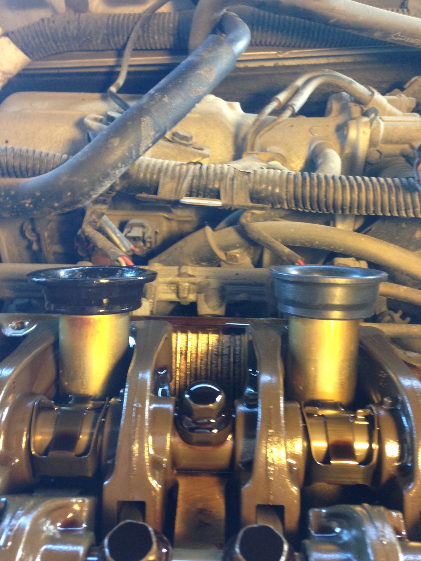

Как и обещал, пишу отчет с фотографиями)

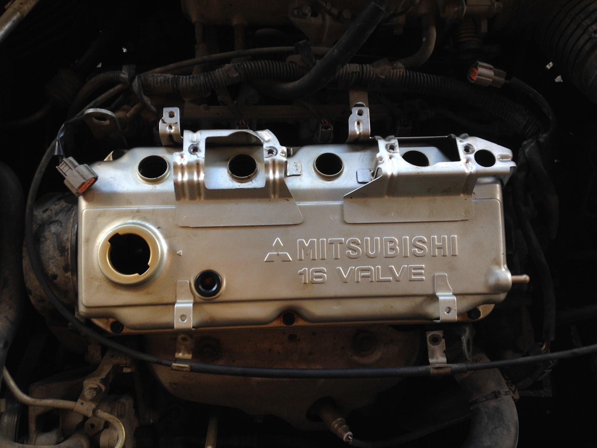

Расписывать где и что откручивать не буду, в интернете полно информации. В конечном итоге перед снятием крышки клапанов должно быть так. Для удобства советую открутить два верхних болта на кожухе ГРМ.

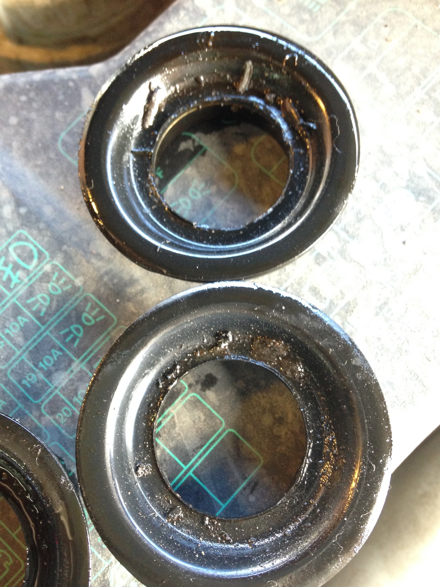

В первую очередь менял сальники колодцев. Взял комплект резинок Ajusa 56029400. Читал как и плохие, так и хорошие отзывы, поэтому подождем, увидим.

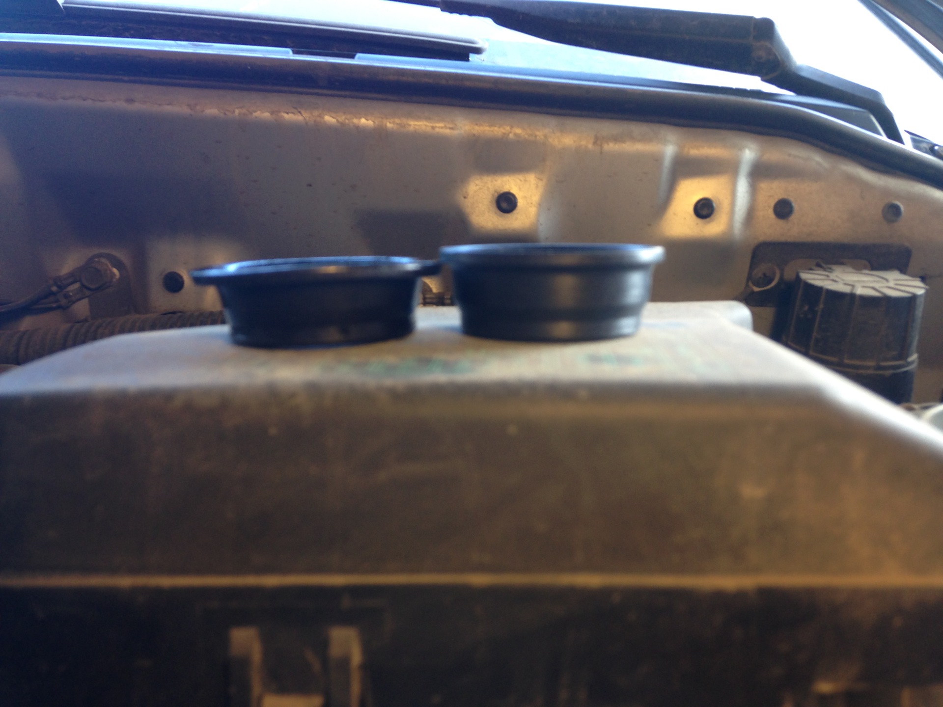

И для сравнения слева старая резинка, справа новая.

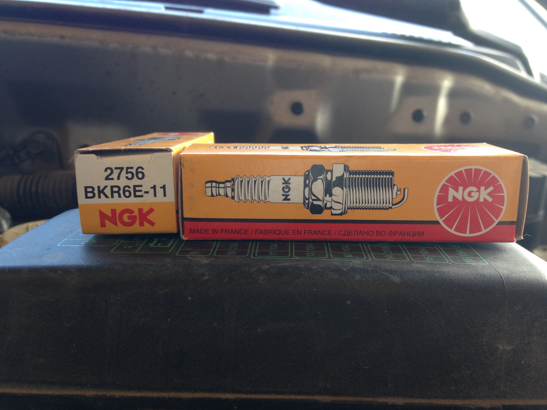

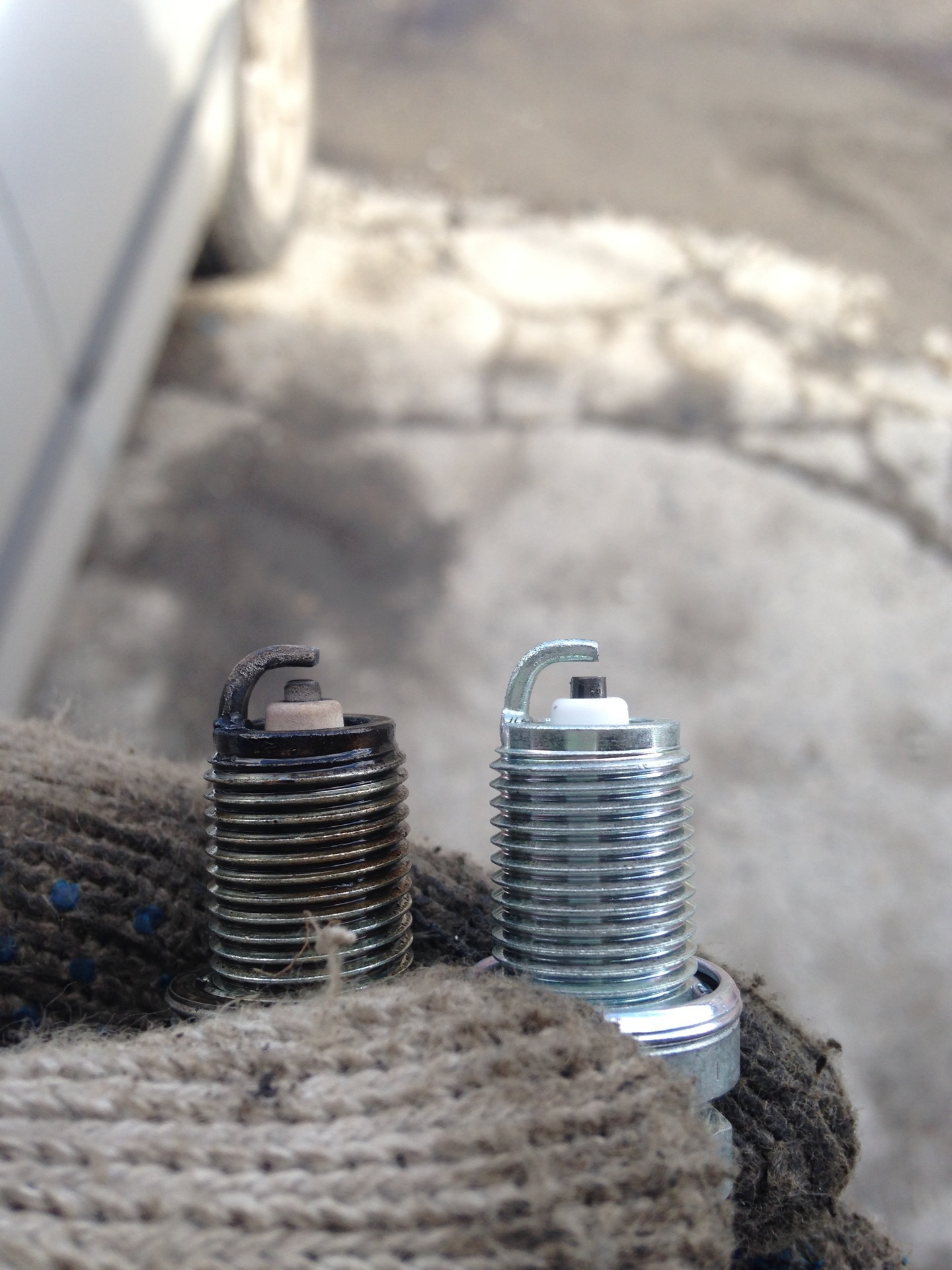

В предыдущем посте писал, что свечи NGK BKR6E-11 отходили больше 40 тыс.км. Продавец в магазине убеждал меня, что для данных свечей это нереально и это ресурс иридиевых. Но о выборе других свечей я и не думал, взял такие же. Старые еще сойдут как запасные.

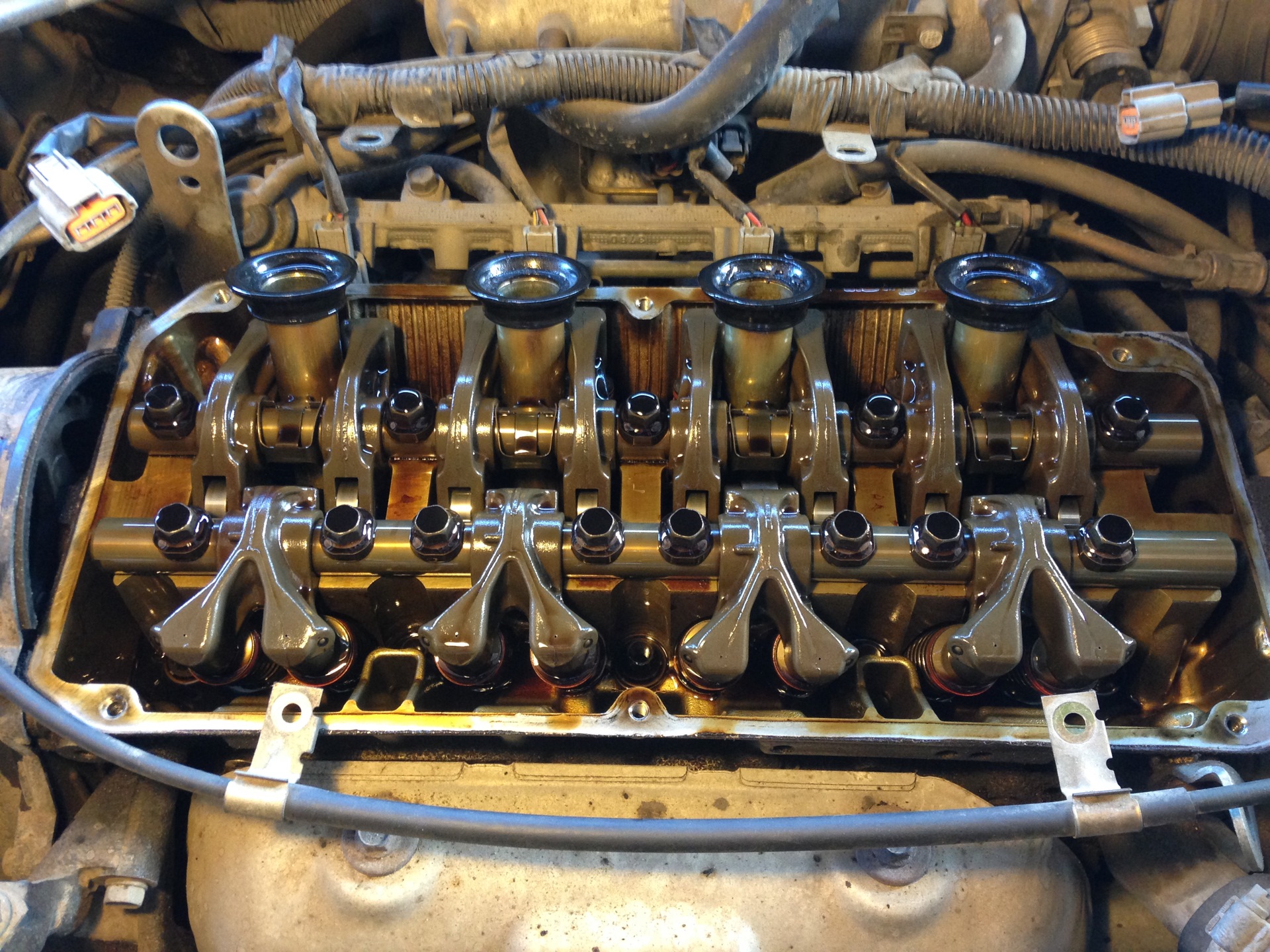

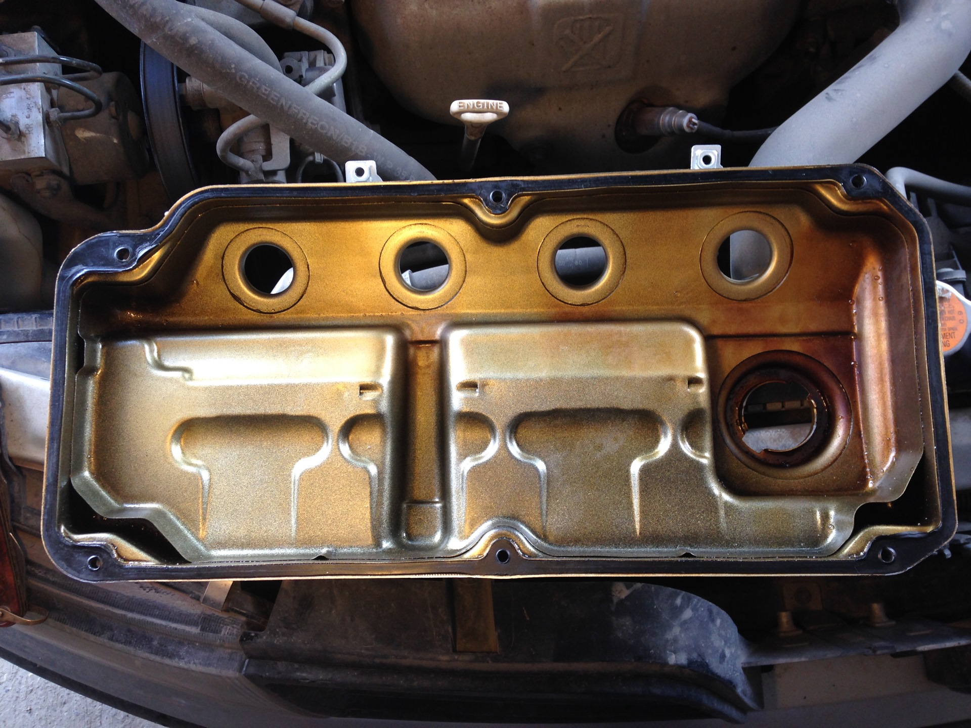

И последний шаг — прокладка крышки клапанов.
Старая резинка была дубовая, под ней видны следы масла. Ставим новую резинку, затягивает болты по диагонали без фанатизма. Если будет подтекать, лучше подтянуть, чем изначально перетянуть.

40 тысяч свечи нормальные с нормальной смесью свободно должны выхаживать, продавец грамотей…
Ajusa на колодцах странный предмет,
масло то в них есть,
то масла нет!
Как и у большинства неоригинала) качество нестабильное.
как и у оригинала собственно.
ресурс иридиевых около 100 тысяч
