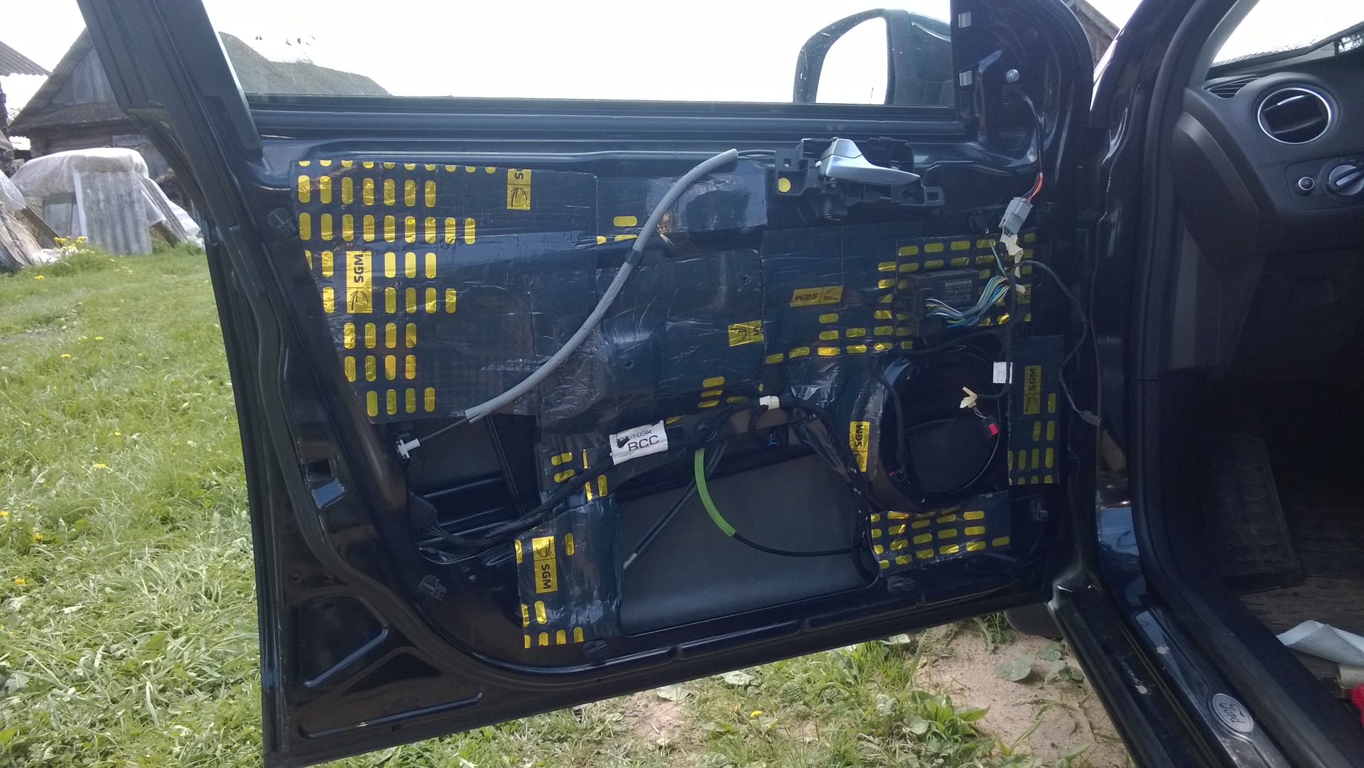

Т.к. машину было решено шумить, а музыка самый бюджет стоит, то надо вместе с шумоизоляцией было решено и заменить штатную акустику. Повторюсь, что на данном этапе делать что-то грандиозное в планах нет, поэтому — довольно простые динамики на оригинальные провода без усилителя. Выбор пал на JBL GT5-650C Начнем:

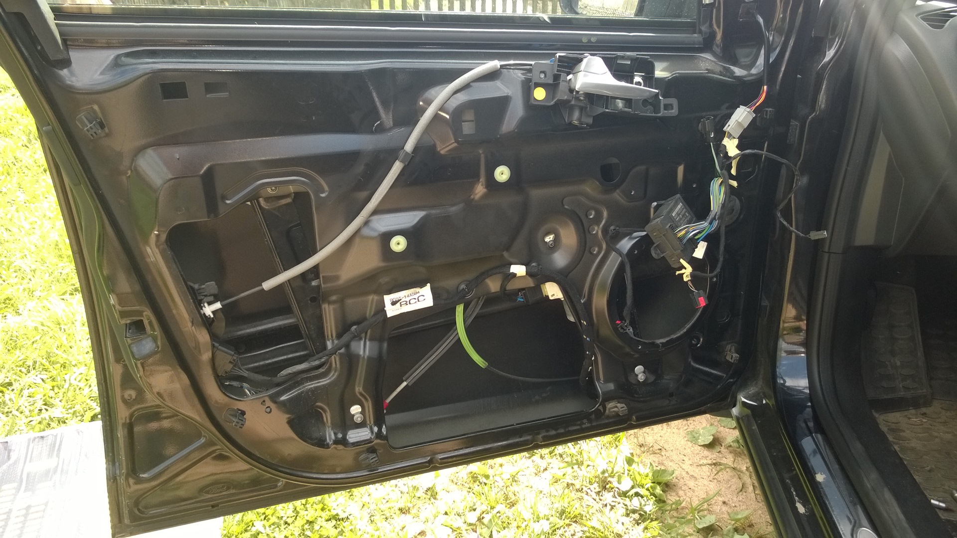

1. Снимаем обшивку двери.
Стягиваем треугольник с пищалкой. Откручиваем 4 самореза по периметру двери (по два с каждой стороны). Снимаем декоративную накладку с ручки двери, под ней еще два самореза под торкс. Снимается она несложно, достаточно просто подцепить и просто потянуть. Последний саморез прячется под накладочкой возле ручки открывания двери. После этого просто стягиваем обшивку вверх, и вот что видим

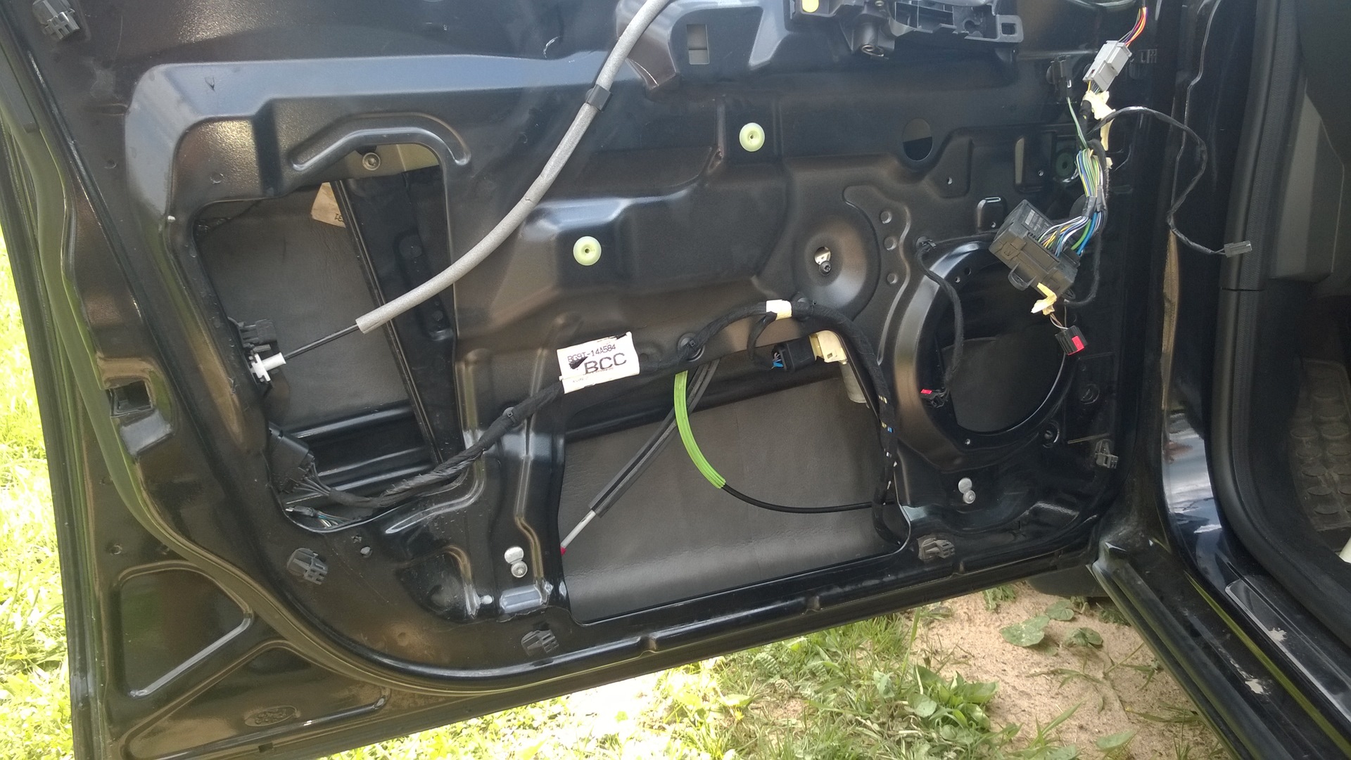

Поправочка: есть еще оригинальная тоненькая шумка, которая крепится на липкую основу к двери
2. Все тчательно протираем, обезжириваем.

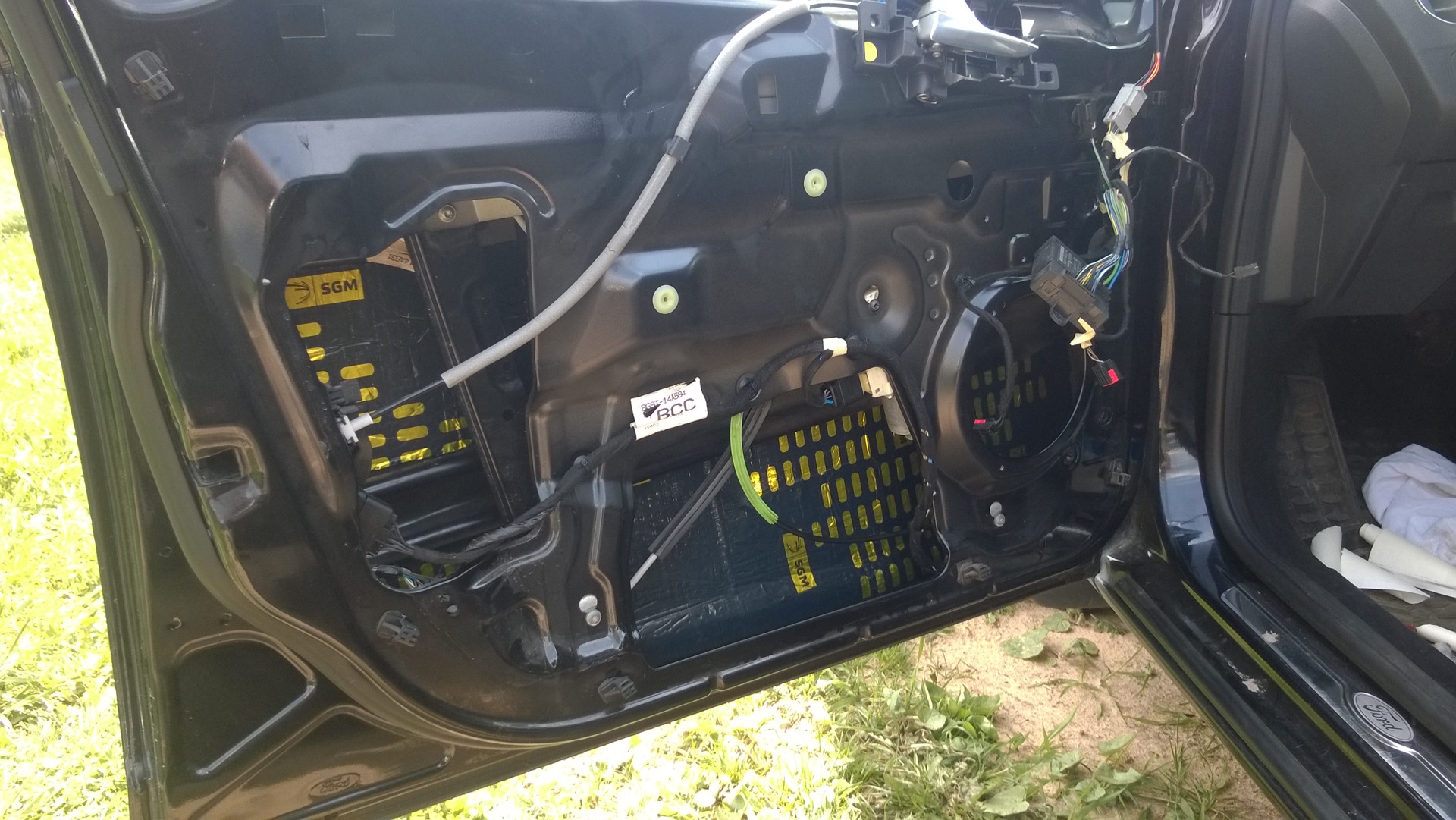

3. Первый слой внутренней части — вибропласт
4. Поверх вибропласта идет 1 слой сплена
5. Внешнюю часть проклеил слоем вибропласта

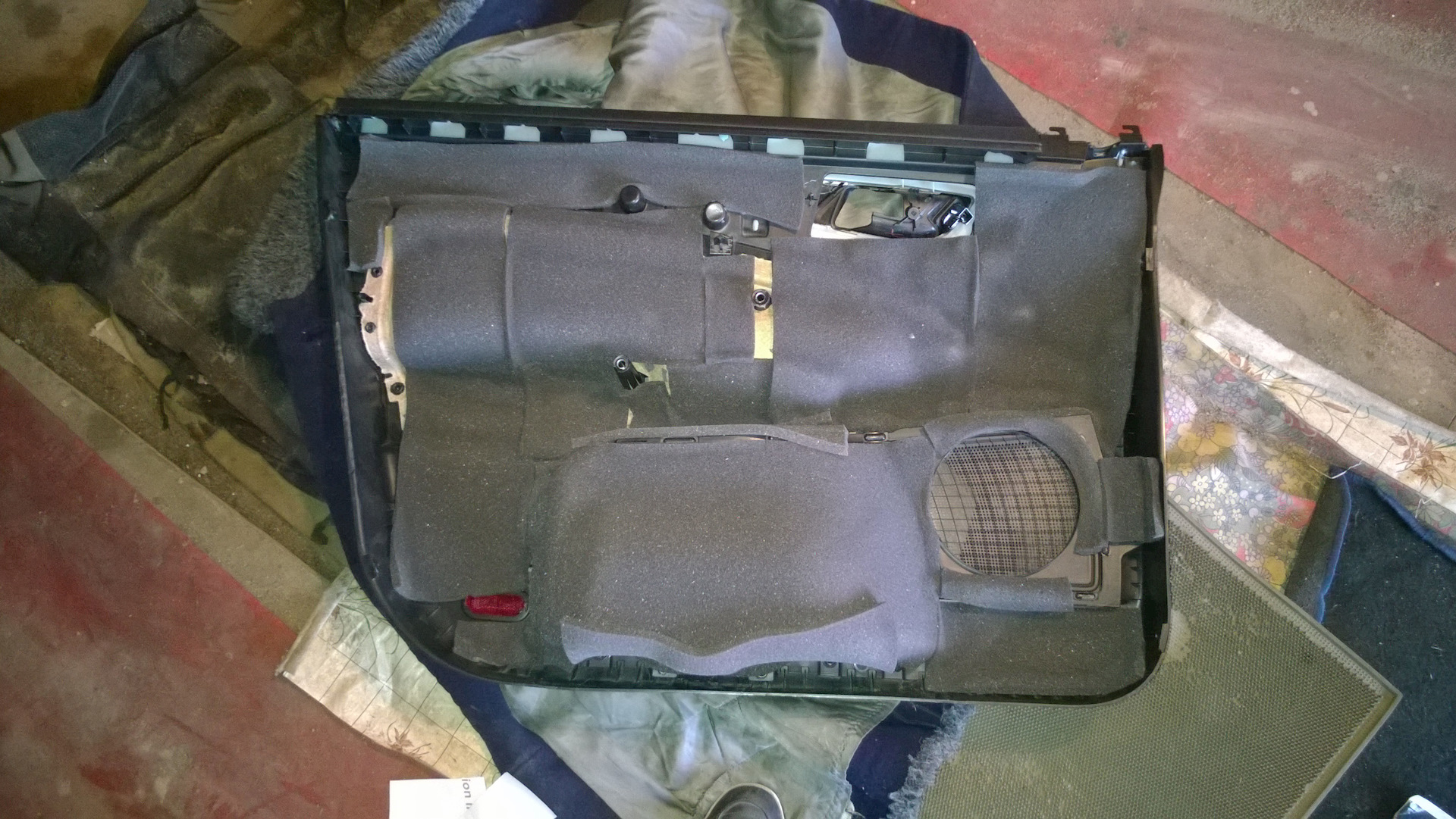

6. Сама обшивка тоже была обклеена спленом в 1 слой.

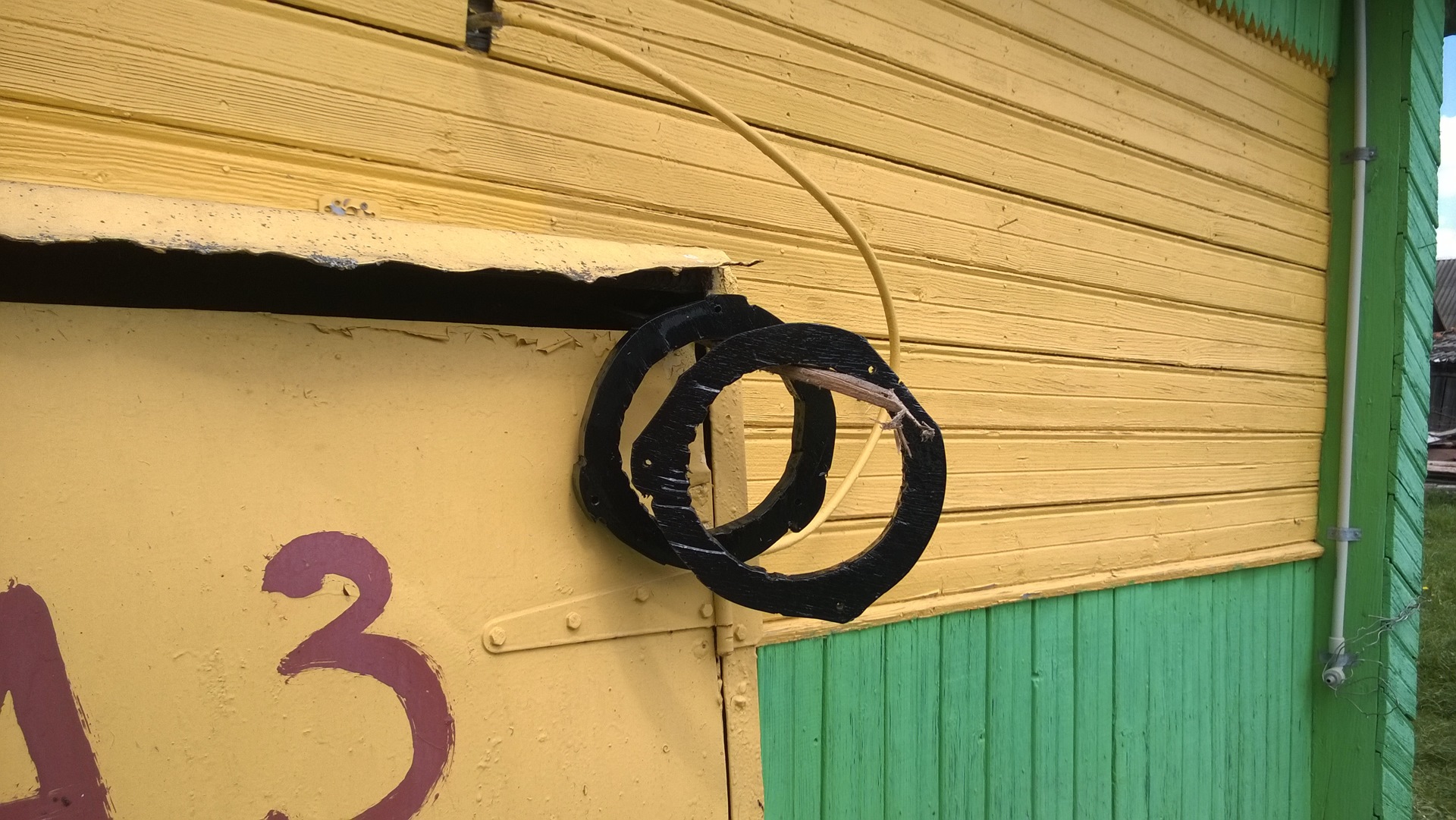

7. Установка динамиков.
Т.к. купленные проставки под динамики абсолютно не подошли, а желание закончить было огромным (делалось в деревушке все), было решено вырезать проставки из подручных материалов. Вышло не очень красиво, зато очень надежно и прочно!
8. Немного работы с паяльником (за что отдельное спасибо терпеливому брату, который постоянно проводит для меня все эти манипуляции) и проводка готова.
9. Крепим все на свои места и собираем на место.
В итоге имеем гораздо более чистый и качественный звук по сравнению со штатным. Но сейчас уже явно чувствуется необходимость в замене задней акустики. Скоро займусь и ей!
UPD 16.05.16
Поездил некоторое время в лайт-режиме, не грузил динамики что-бы разыгрались. Сейчас начал подкручивать басы и… ничего. НИЧЕГО! Баса нет, причем практически совсем нет. Надо исправлять. Первым делом заделаю оставшиеся отверстия в дверях. Сначала не хотел трогать из-за тросика и проводов, но, видимо, сделать это просто необходимо. Чуть позже будет дополнение.
UPD 25.05.16

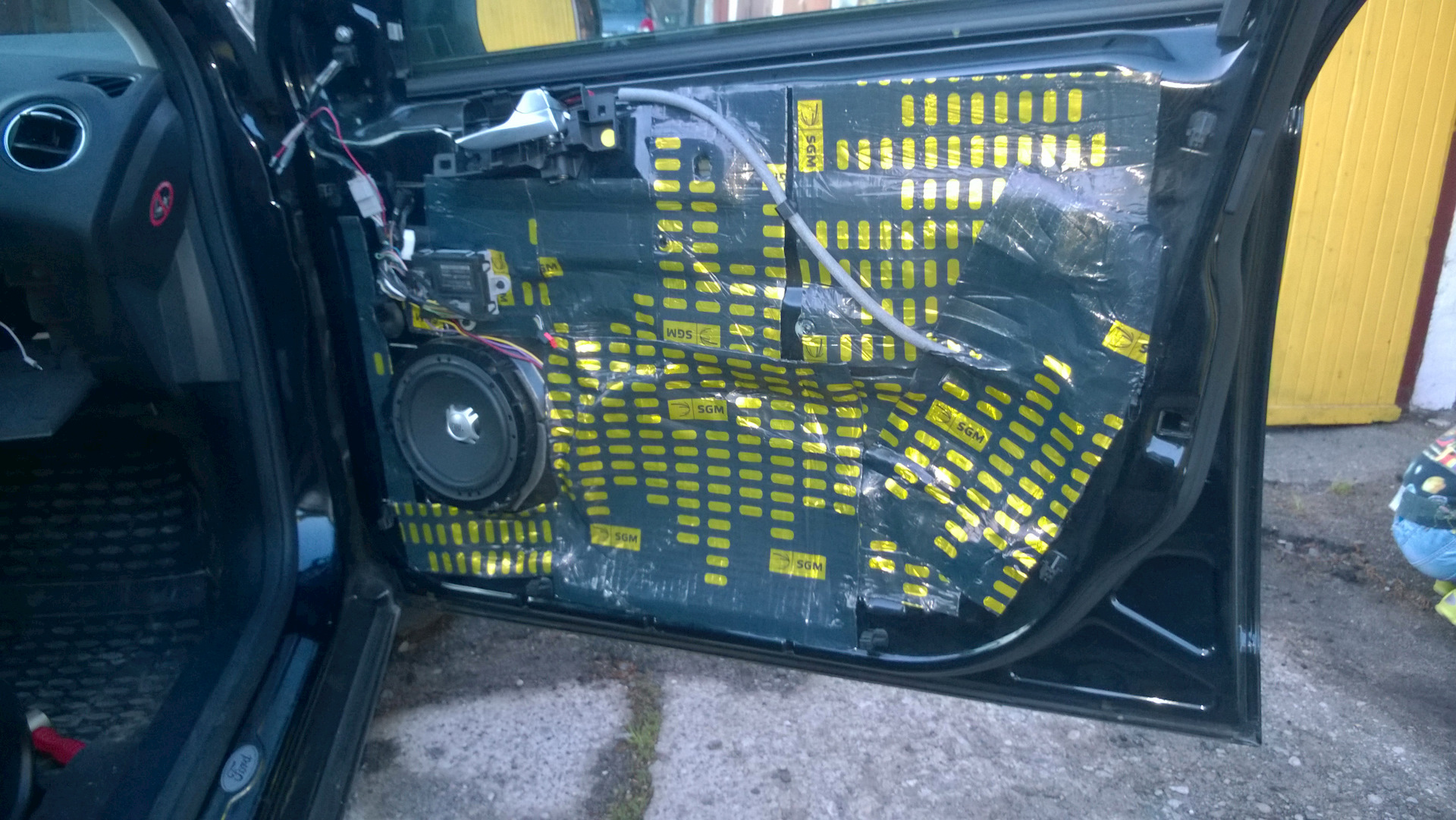

Заново снял обшивку, заклеил оставшиеся технологические отверстия
Снял сплен с обшивки и проклеил нойз блоком.
В итоге звук стал приятней, низких частот прибавилось
