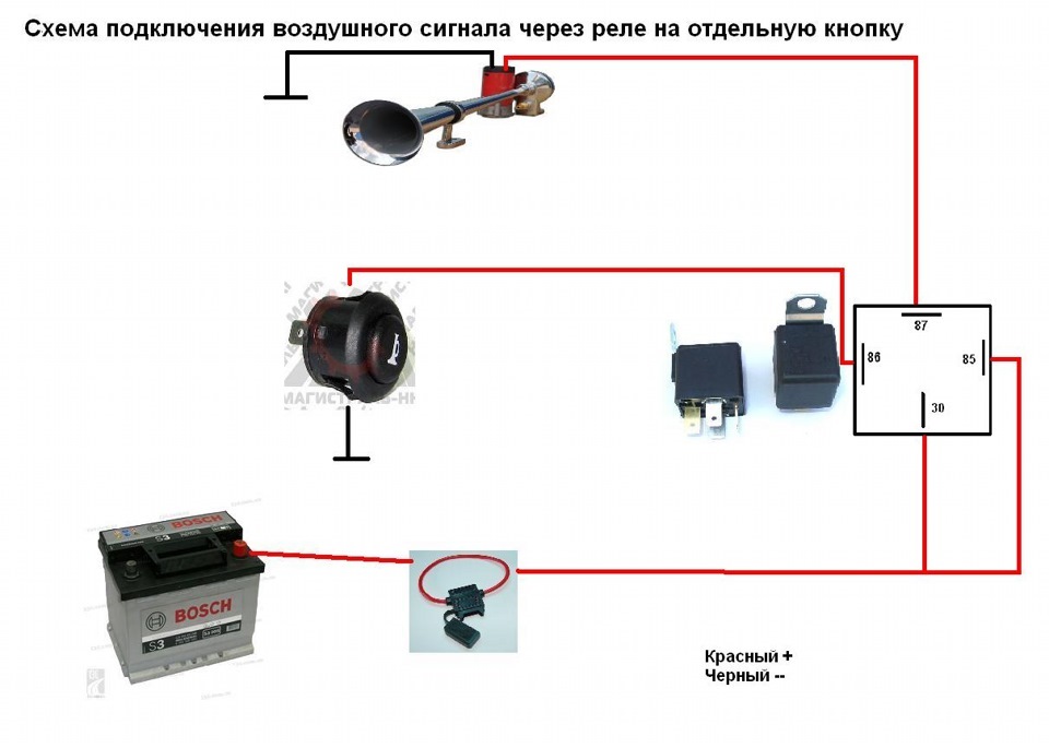

Всем привет)))) Давно заметил что пешеходы не реагируют на обычный сигнал и решил взять пневмо дудку дудит хорошо проверял под подъездом у меня через дом дорога так фуры откликались))) посмотрим как подействует на пешеходов которые нехотя переходят дорогу))) подключал по схеме которую размещу установил под решотку но неприкручивал ненашол за что но он держится за стандартные клаксоны дома прикручу а сам мотор кинул под аккумулятором место ненашол пока куда прикрутить а там какраз полость свободная возле фары и подключил на отдельную кнопку (фото не делал))))

А спрятать её можешь в бампер за номером. Она туда идеально влазит. крепится парой саморезов.
Спасибо большое за идею а компрессор тоже туда прятал?
Нет, компрессор стоит под капотом между левой фарой и радиатором. Он в усилитель влазит нормально. Сейчас в личку схематично нарисую)))
