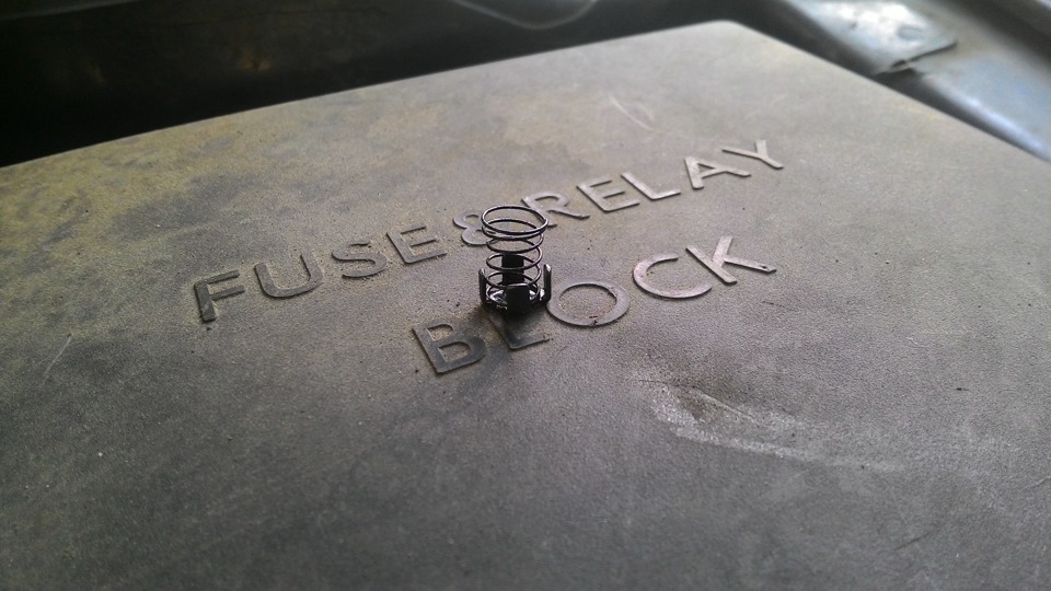

Последние несколько дней народ прям пачками удаляет клапан задержки сцепления. Решился и я. Точнее как решился, взял у друга ключ на 16, которого у меня нет))
Процедура не сложная. Описана она многими, но на всякий случай, повторюсь.

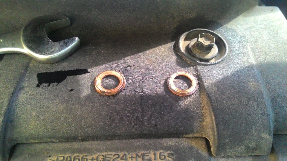

Заранее купил две медные шайбы, внутреннего диамтра 10мм.
Для удобства снял облицовку телевизора, воздухозаборник и вентилятор радиатора.
Далее ключом на 16 открутил болт, из-под него выпала шайба. Вытащил его, и выпала вторая.
Повторно их использовать нельзя, они уже смяты:
Выковырнул проволкой клапан, просто подцепив его.
И собрал обратно с новыми шайбами.
После чего прокачал сцепление. Тревожить кого-либо не хотелось, так что сделал в одно лицо.
Чуда не ожидал, но изменения есть. Как-то натуральнее теперь работает сцепление. Жалею, что раньше не сделал этой процедуры.

а что за шайбы нужны? Есть артикул или какие параметры у них ?
я в жигулевском магазине брал, просто внутренний диаметр 10мм
Я вот думаю насчет корея феста. как и про клапан сцепления удалять его или нет…
А чего раздумывать?)
Насчет кореяфеста — если дел не будет и на дачу не поеду) А вот клапан… его же зачем то инженеры поставили. и думаю снимать его или нет
поставили чтобы не глох при трогании, если опыта мало
У меня опыта не много, поэтому пока с ним покатаюсь. Хотя давно я уже не глох
