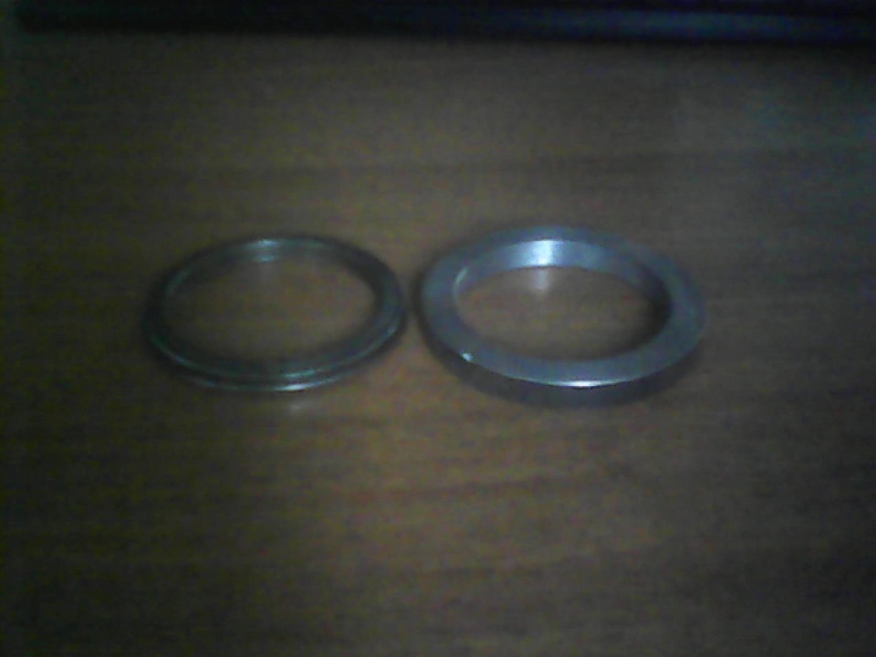

Прошло пол года! Отчет www.drive2.ru/l/7696769/ Небольшой отчет: после установки, как сказано в инструкции, подтянул через 2000 км и "забыл"… (А то что громыхает что то впереди- так это же суппорта у нивы такие). Весной, когда менял тапки, обратил внимание, что передние колеса "болтаются", еще подтянул ступичные гайки и "забыл" ))). (И опять- громыхает впереди- так это же суппорта). Вчера прочитал про устранение дребезга и решил тоже попробовать поставить резинки. И что Вы думаете? Колеса опять болтаются! Погрешил на гайки, металл мягкий, думаю еще раз подтяну, а гайки куплю и потом поменяю.
Сегодня уже начало что то там (переднее левое колесо) скрежетать, короче решил снимать, смотреть, что там.
В результате что обнаружил:
Вот это колечко все деформированное, помятое. Все остальное в нормальном состоянии, подшипник не поврежден, ступица целая.
Кстати когда поддомкратил пробовал включить передачу и крутить рулем, притормаживать- хруста не было никакого, ни в левом крайнем положении, ни в правом, на шрус тоже не похоже.
PS Люди добрые есть у кого начальный размер колечка этого, чтоб его новое из нормального металла сделать? Выручайте.

ИТОГ: поставил новое кольцо на левую сторону, собрал все, поездил- левый шрус похрустывает, решил тоже поменять, купил Zollex (что подешевле). Когда разбирал с новым кольцом- все затянуто как и было, ничего не болтается, разобрал- кольцо не деформированное. Будем дальше посмотреть.
Выточили мне кольца, сеня буду пробовать. Фото не очень

Я ничего не хочу сказать ни против, ни за, но там похоже стоит Вологодский подшипник, про такой тут обсуждается: forum.logan.ru/viewtopic.php?p=266056, у меня тоже там пружинка есть, VBF клеймо, больше ничего не видно- стопорное кольцо закрывает, да и не грешу я ни на кулак, ни на ступицу, ни на подшипник, просто колечко это- гайку ступичную затягиваешь как полагается 19-20 кг, а колечко мнется, и узел опять болтаться начинает, вот беда в чем.

Кольцо это ровное было сначала, а когда подтягивал- оно сминалось и затяжка опять ослаблялась.
