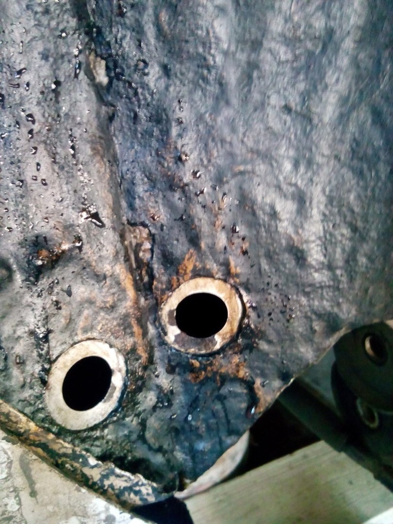

Загнал машину, сразу сливать масло(пока горячая). Далее снятие колес и установка всего автомобиля на подставки, в принципе все три дня машина провела не касаясь пола гаража) Масло сливается, колеса сняты, начал снимать передние локера и брызговики и зачищать арки под мастику.(за день до этого заехал на мойку самообслуживания и хорошенько с химией отмыл арки с низу от соли и песка)

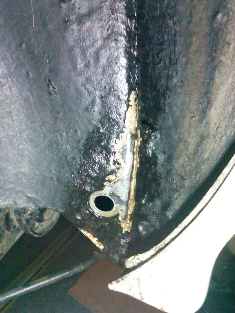

На передних арках все проще, не сколов не потертостей нет. Просто решил обновить покрытие. Заводские локера справляются на 5. Сцуко почему нельзя было сделать назад по такому же принципу, куда проще и долговечней было бы.

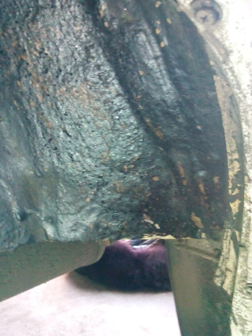

Сразу покрыл одним слоем и сохнуть часа на 4. Покрываю обычной резино-битумной мастикой. Покрыл в 4 слоя в течении этих трех дней, с промежуточной сушкой слоев 6-10 часов.

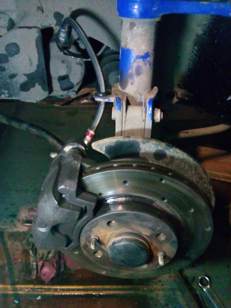

Отдохнув салоне приступил к разбору передней подвески. Ту конечно намного больше делов, но если не торопиться то ничего страшного.
Самое сложное как оказалось вытащить ромашки, одну пришлось выжигать. Все остальное вытаскивал съемником, обрезав ножом выступающие части с одной из сторон. Описывать весь процесс не буду, потому что было много матов, крика и крови))

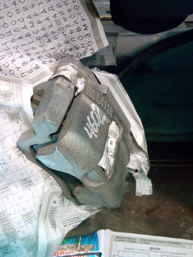

Так как новые диски с большим вылетом и имеют всего 5 лучей, через них хорошо видны грязно-серые барабаны и суппорта с написанными маркером цифрами. Решил покрасить, купил обычную термостойкую эмаль, зачистил, обезжирил и задувал в 4 слоя, пока весь баллончик не ушел. Сейчас смотрел, ничего не отслоилось и смотрится очень неплохо, хороший контраст с белоснежными дисками.

Самое последнее поменял передние тормозные шланги. Открутилось все без проблем, но по первости пролил многовато тормозухи.
