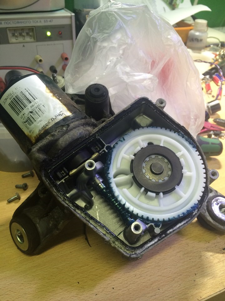

Проблема стара так же как и 407 пежо. моторы по LIN управляются. поменяйте LIN трансивер tja1020.
Вот-вот, про эту хреновину, которая дохнет, я и писал. И форумы по П407, тоже указывают на источник проблем при установке ксенона в туманки. Правильно я пишу, Коллега?
правильно, я правда за все время на с5 не сталкивался с этой проблемой, но учитывая точно такую же реализаю, проблема скорее всего эта. проверяется перепайкой трансивера.
Ничессе поворот, так при розжиге же провалы по напряжению должны быть…
Вот спасибо! Добрый человек!
А где он находится, примерно?
примерно на плате мотора. одного и второго. можно начать с проблемного.
А так прям на самом моторе, я понял, все прозвонили все работает, странно, но спасибо)
Прогуглил, теперь понял что это за TJA1020, спасибо еще раз!
