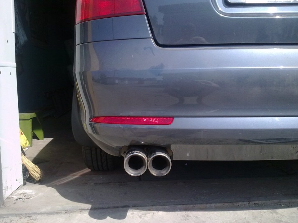

Сегодня съездил на дачу… Сдавал задом и не заметил 15 метровую сосну))) бампер цел, обошлось без царапин.Сам виноват, расслабился… Но отражатель с водительской стороны все таки треснул (. Шкодоводы подскажите как его снять? И еще нужен его оригинальный номер, чтобы заказать новый. Подскажите кто знает!

И через два дня отражатель у меня. Осталось только поставить…
Вот и дошло дело до установки нового отражателя. Сначала думал рука пролезет но нет, пришлось снять одну носадку и открутить пару болтов для опускания глушителя. И дело дальше пошло…))) Старую снял, а новую поставил) фотки прилогаються.

1Z0945105A — Светоотражатель бампера левый. Правый надо? Как снять можешь посмотреть у меня.
Спасибо! Скажи и правый?
Vadimkin86
Я только не понял, чтобы его снять надо выхлопную открутить?
У меня просто рука не пролазила, по этому выхлопную открутил. А так я знаю ребята и без этого руки туда просовывали! ))) Там защелочки нащупаешь рукой. Снимается три секунды. 1Z0945106A — правый.
Окей. Спасибо.Буду пробывать.
