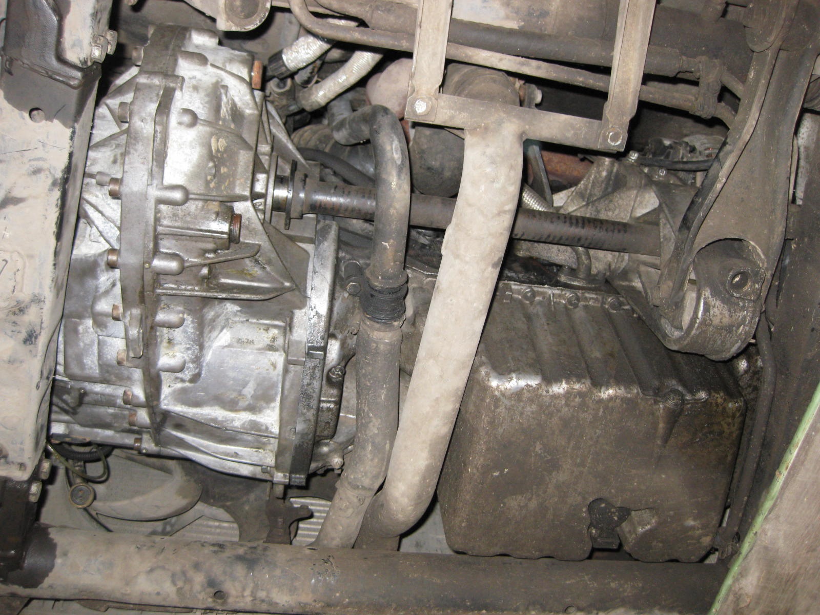

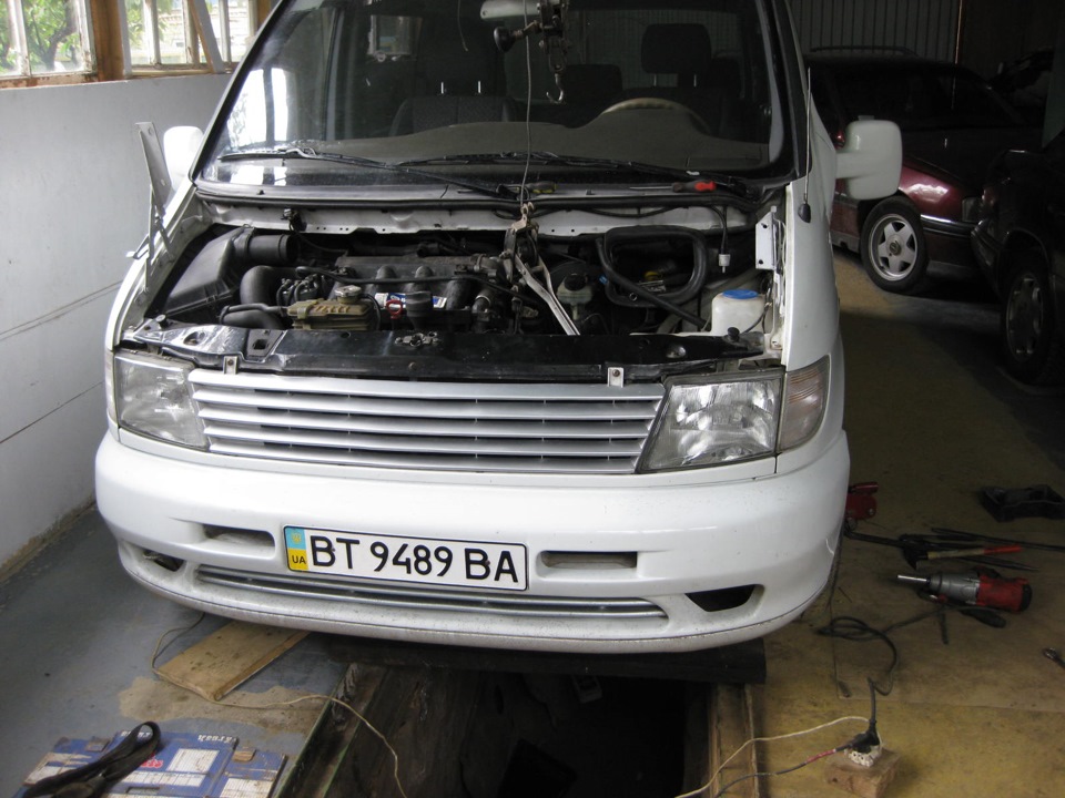

кпп лежала месяц, и тут приехал клиент говорит нужна кпп на вит у них открутилась полуось размололо кпп… ну говорю ему есть в наличии с моей машины дал проехаться ему понравилось ну вечером я ее снял утром он ее забрал, а я утром уже на новой выехал. работал смотрел на часы, снять 1,5 часа, поставить 2 часа. пока небыло кпп поменял втулки стаба особенно водительскую кто менял поймет особенно если вебаста стоит… помелял хомут на трубе, помеял цилиндр главный сцепления чтото в моем клапанок перепускал недовыжим был.
собрал выехал машину не узнать что значит кпп с пробегом в реальных 200 тыш, фиксаторы шелкают фиксируют передачи аж вскакивают сами непривычно, у меня еше новый трос на кулисе так страшно рычаг дергать все время кажеться что он выскочил. ну по езде теперь я понял что мотор может и много может. теперь у меня полноценый легковой автомобитль

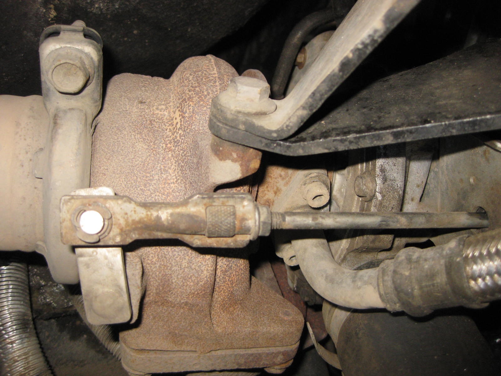

кстате форсы заменил в этом комплекте мне приподняли порцию на хх на низком давлении тихо работатет и на низах так не слабо ехать начала до 2000 тянет хорошо раньше 1800 только начнала шас полудше.
