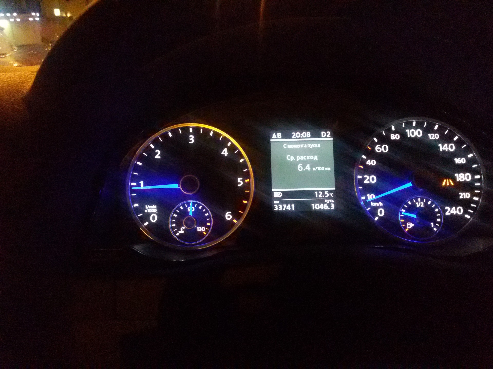

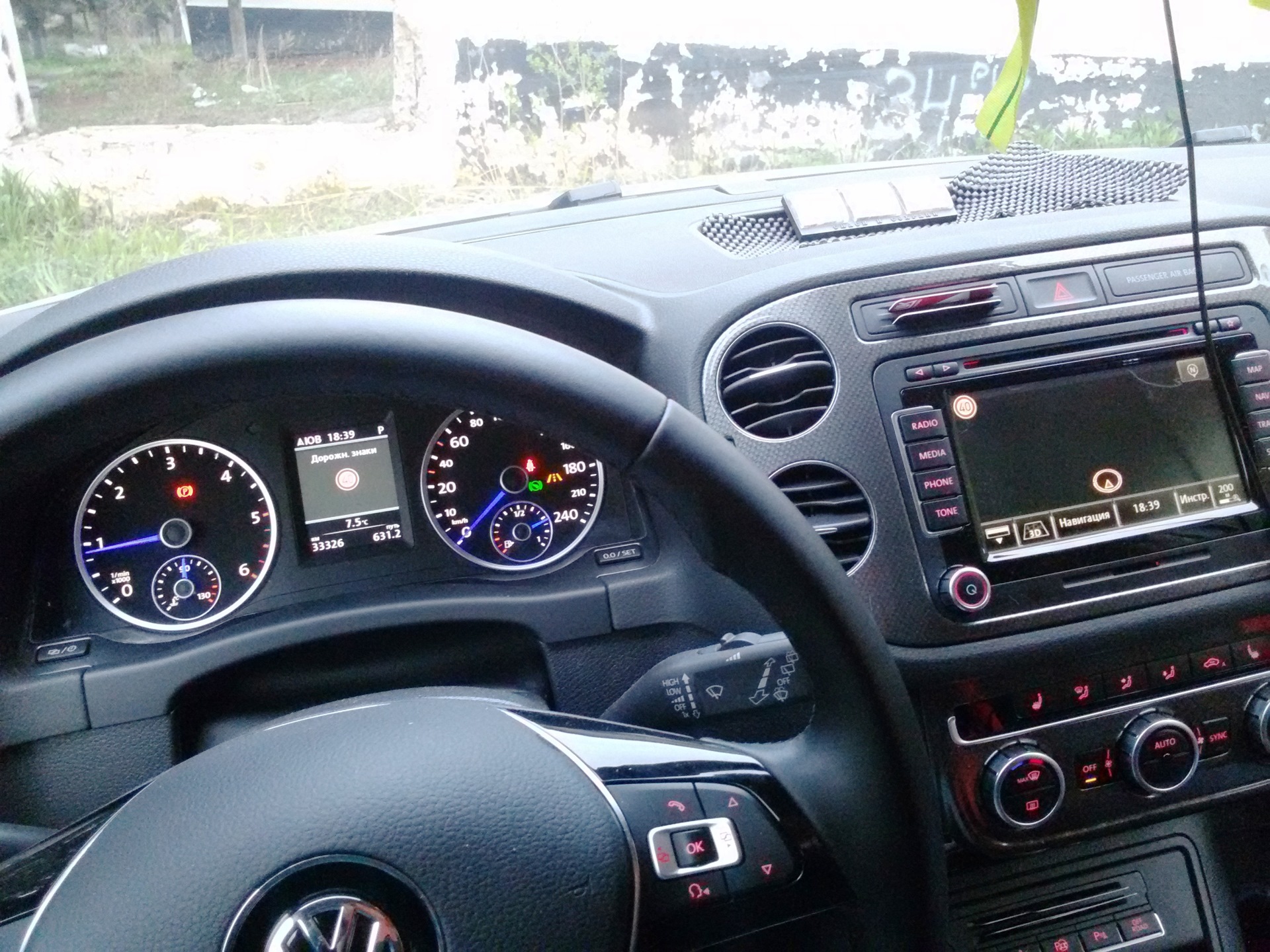

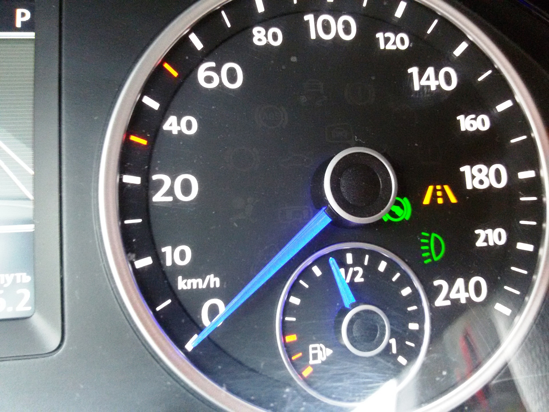

Вот я тоже стал банбинтонистом)))), приобрел "воланчик" он же индикатор включенных ДХО. Теперь стало удобнее контролировать внешние световые приборы. Раньше думаешь включился ближний на режиме АВТО или нет? Подсовывал руку под диоды подсветки в плафоне и смотрел горят они или нет? Если да, то ближний есть, если нет то включал принудительно, если была необходимость. Сделано было известным и уважаемым pashustic. Даже без снятия приборки, прям на машине.
Им же были установлены оригинальные стрелки в приборку а-ля R-line, то есть синие (на Йети у меня давно стоят такие), что внесло определенный колорит в уют салона и прибавило несколько л/с))). Фото извиняюсь с мобилы.

движение по полосам постоянно работает?
Включено постоянно. Работает при определённых условиях.
у меня камера стоит . активировать только надо :) есть краткая инструкция ?
Мне самому активировали. Тут не могу подсказать, извини.
От чего стрелки?
Пассат В6.

Т.е. светодиод там уже есть, какой у вас номер приборки?
Светодиод был. Только активировали волан, ничего не впаивали. Номер могу написать позже.
Спасибо, если у меня такой же номерок, то тоже сгоняю к Паше)))
Andjey1
Адрес 17: Комбинация приборов (J285) Label: 5K0-920-xxx-17.clb
Part No SW: 5N0 920 883 C HW: 5N0 920 883 C
Компонент: KOMBI H04 0611
Серийный номер: 00000000000000
Кодировка: 111F00
Мастерская #: WSC 01530 935 00200
Данные ASAM: EV_Kombi_UDS_VDD_RM09 A04723
ROD: EV_Kombi_UDS_VDD_RM09_SK35.rod
VCID: 346D3A369F7F339E82-8060
Большое спасибо! У меня номер 5N0 920 883 D, будем надеяться что светодиод тоже есть.
Пожалуйста. у меня же дизель, вот видимо и буква другая. Еще Павел сказал, что был бы у него софт, то можно было и в 3Д мою приборку "переписать".
Круто. Только как без разборки приборки будут работать синие стрелки с красными диодами? Их же перепаивать нужно, следовательно приборка под разбор…
Привет Костя, приборку разбирали под стрелки, под воланчик обошлись без разбора.
Ну дык если разбирали под стрелки и активировали бы валанчик, к чему лишние действия?))))
Волан был сначала, стрелки делались позже. Как то сразу мысль не пришла об них.
Все делали как ты мне на Йети

Что надо сделать чтобы включить "воланчик"? До сих пор не могу привыкнуть.
Могу только посоветовать обратится к тому кто это сможет сделать. Там оборудование нужно для этого соответсвущее. Что-то в приборке правят.
Это в Питере?
Мне сделали в Питере . Но и в других городах есть люди с оборудованием и знаниями.
Спасибо. Буду искать кто может сделать.
Знания есть, оборудования нет. Либо заказывать прищепку и разбирать приборку.
Абритусом правили еепром?
Абритусом
Хорошая штука, но дорогая зараза. Я тоже делал, но не своим. Принципиально не хотел разбирать приборку.
Мне тоже понравилось что без разбора приборки.
