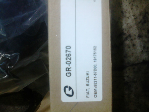

В нашем городе есть много хороших спецов по марке Suzuki и по Escudo/Vitara в частности.
Вчера обратился к одному, можно сказать лучшему из лучших, некоторые знают его по прозвищу "гаечка", телефон могу скинуть в "личку", при необходимости.
Пришлось заказать у него новую рейку, заодно забрал две новых рулевых тяги от хорошо зарекомендовавшей себя немецкой фирмы SWAG. Итого, при нынешнем курсе зелёной бумаги, рейка достанется мне с Японии за 20 тыров примерно, тяги по тысячи каждую и ещё жду хорошие рулевые наконечники — по 800 рублей.
Одно радует — заменил и забыл о проблемах на долгие тысячи километров! )))
