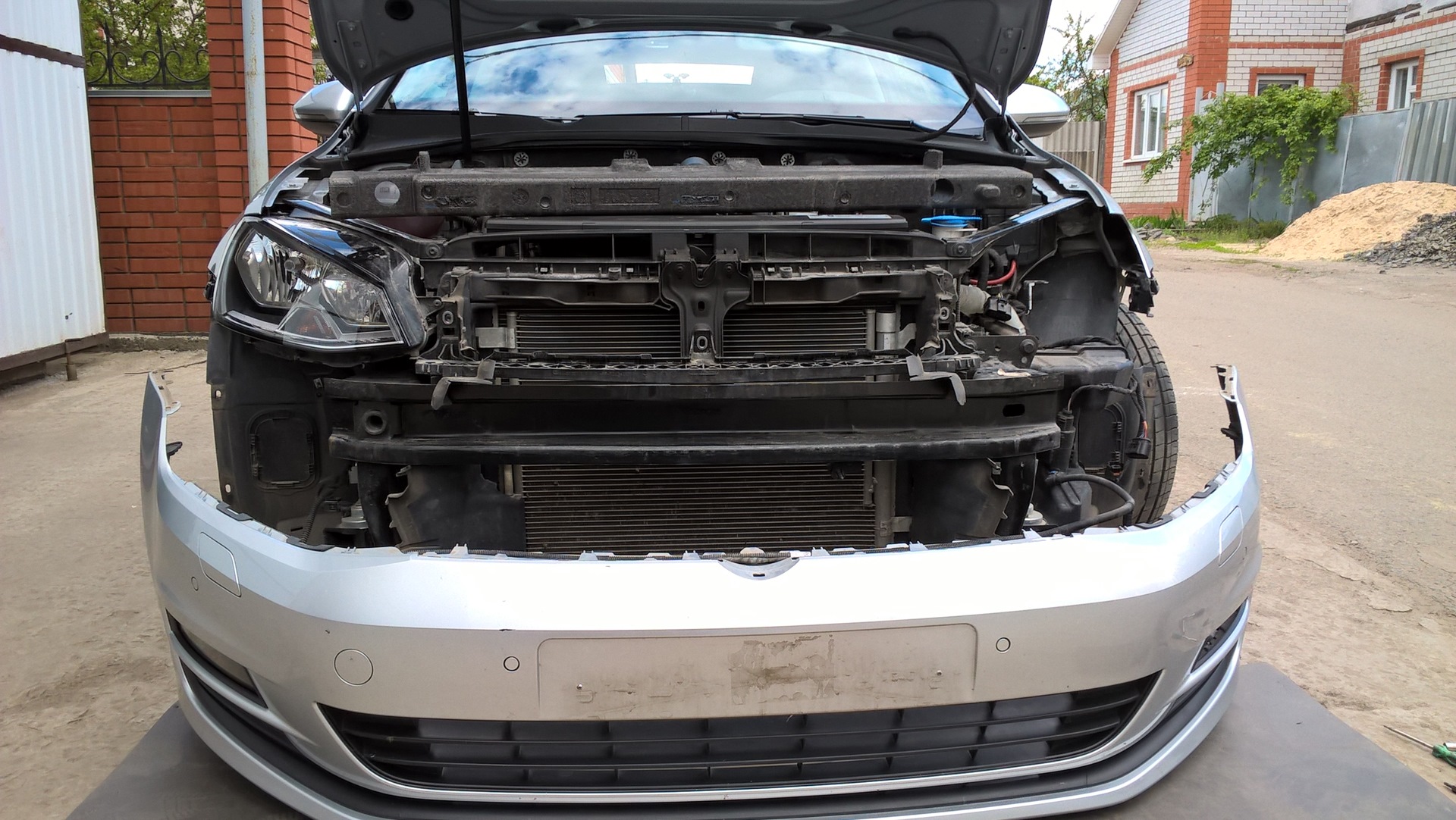

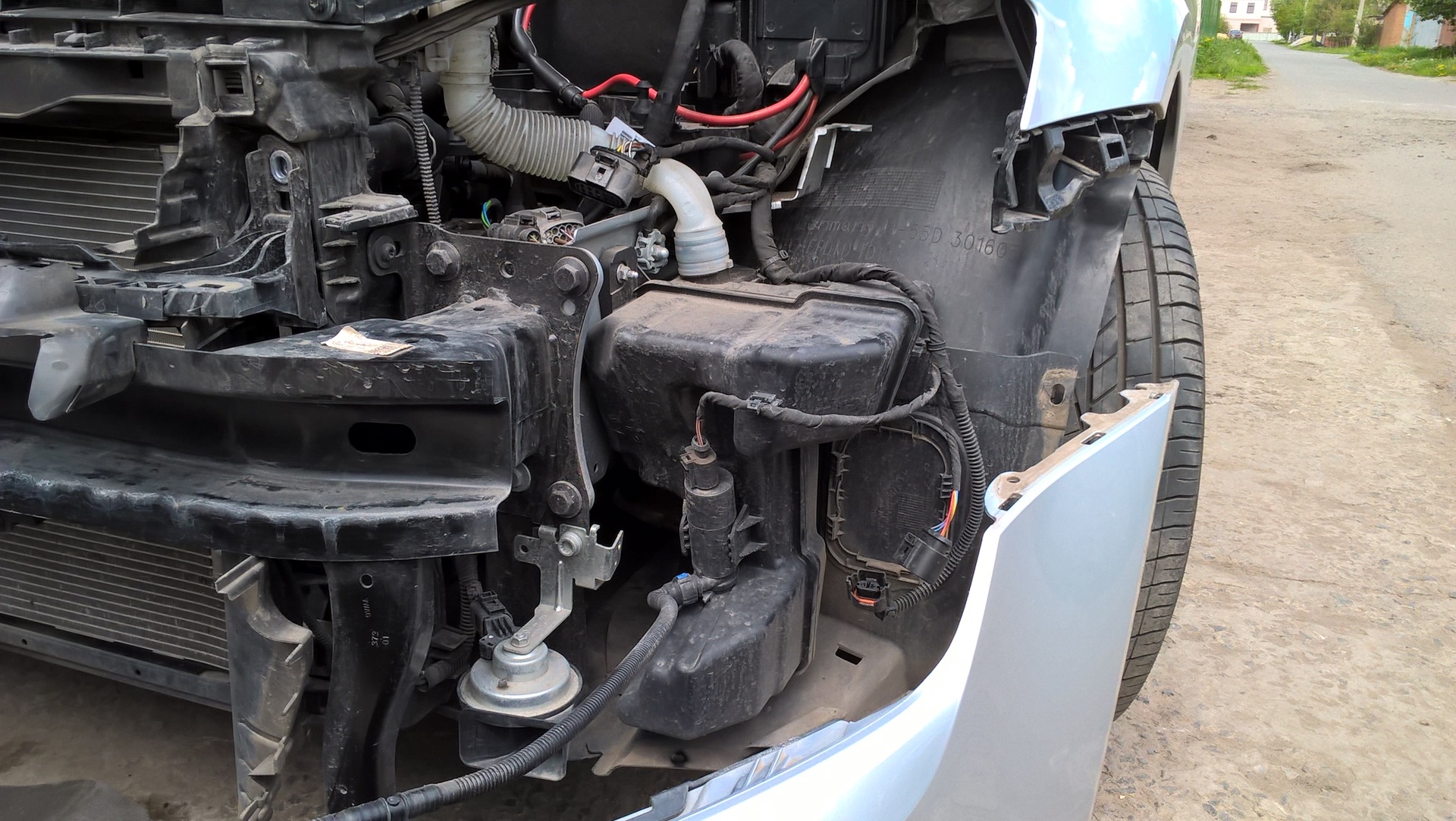

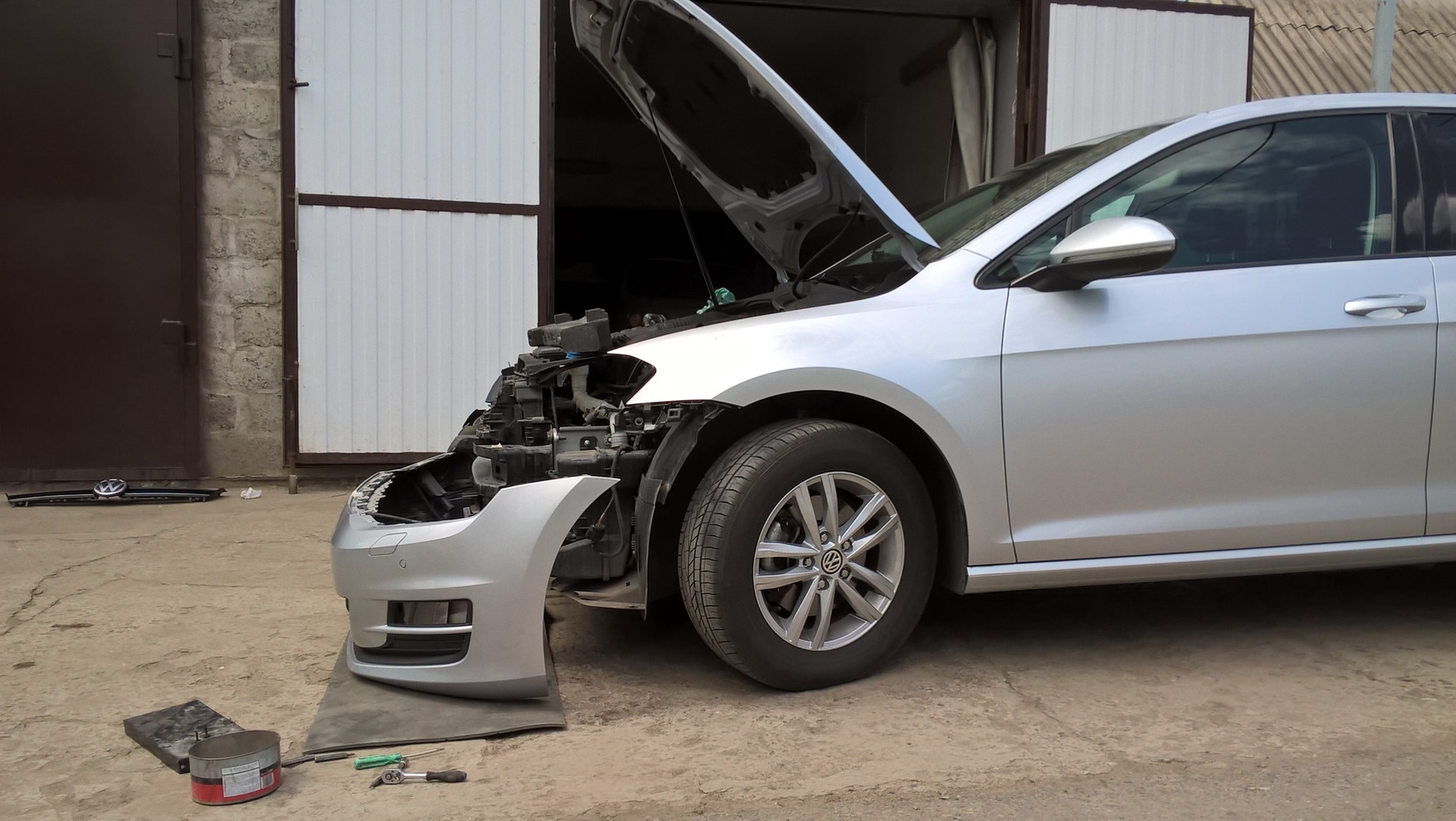

С непривычки, да ещё первый раз на GOLF 7, решил потренироваться в снятии бампера, самое сложное это вывести из защёлок бока бампера, главное не торопиться и внимательно смотреть где он крепиться, мне пришлось открутить две пластмассовые гайки с крепления бампера, что бы ослабить его, тогда защёлки по бокам вышли легко, и не надо с дури рвать их, иначе можно порвать пазы креплений.В общем особо нечего страшного в этом деле нет, на сборку затратил 15 минут.
