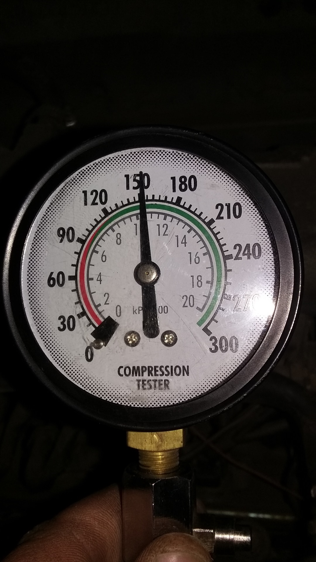

2) Замерил компрессию по цилиндрам, все не очень хорошо но терпимо, во всех 10,5 хотя минимально, должно быть 11.

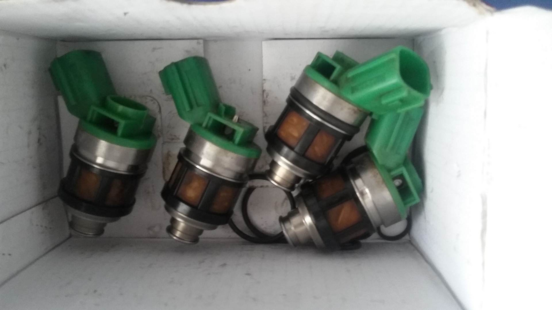

3) Почистил форсунки, давно хотел это сделать, залез а там, шланг обратки на последнем издыхании, уже отверстие небольшое появилось. Чистил у Артема на СТО Механика, машина поехала, стала работать тише и мягче. Поменял все воздушно-вакуумные шланги.

форсунки прикольные
Это ж SR18 lean burn
