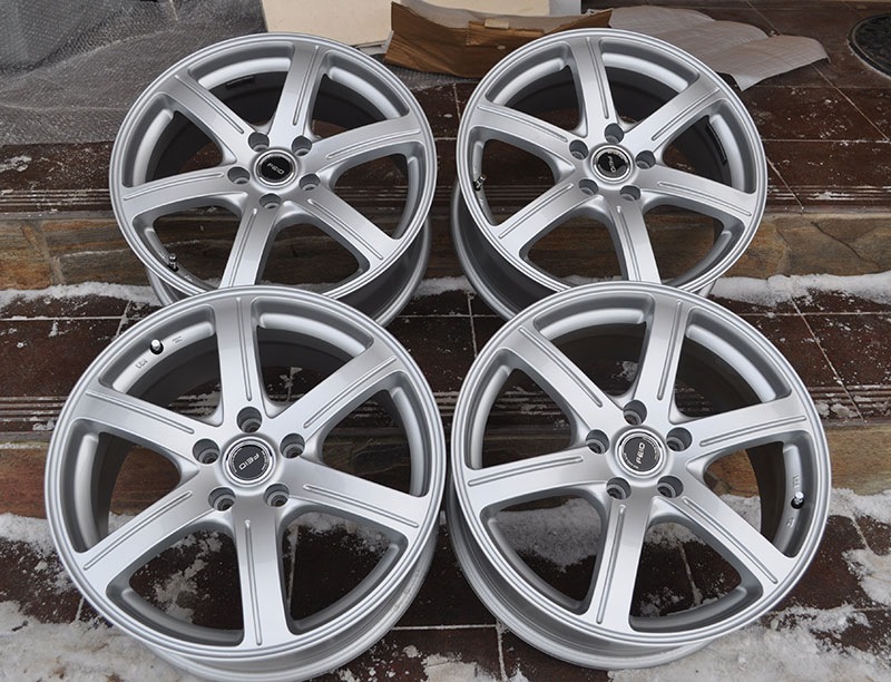

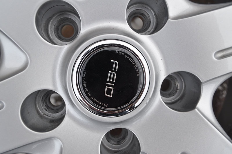

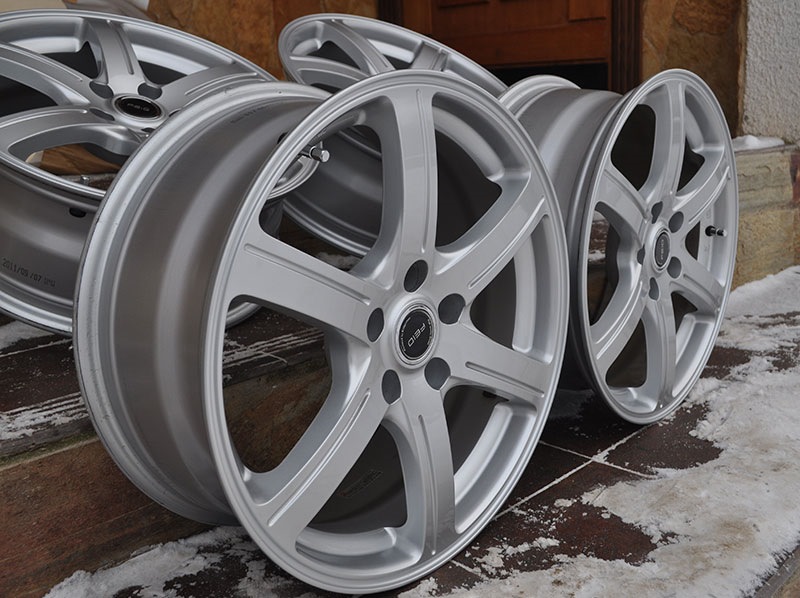

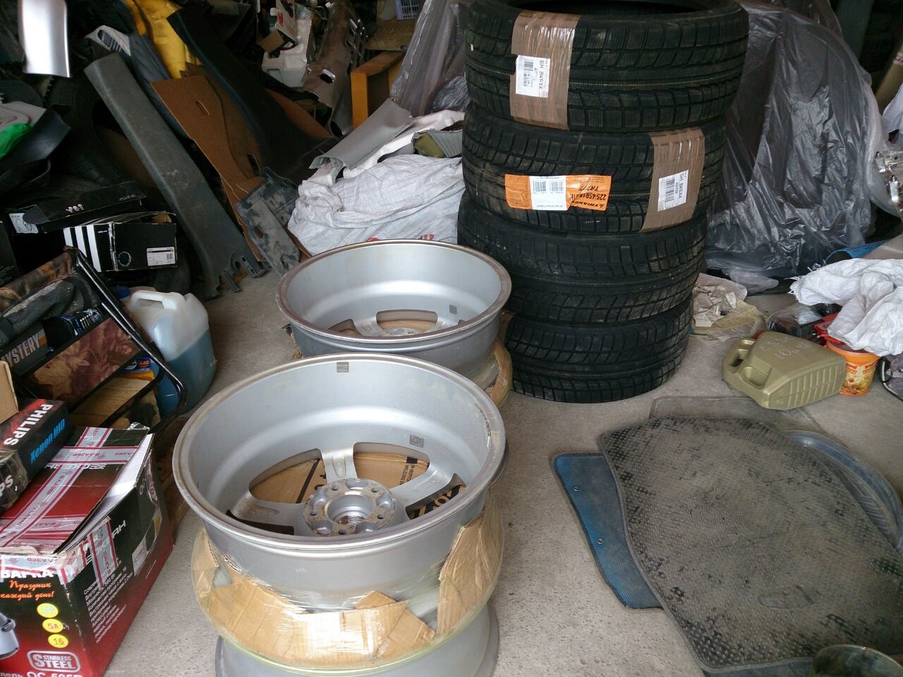

На данный момент стоят литые диски Bridgestone FEID R18 (Япония) c параметрами:
— сверловка (PCD): 5х114,3
— ширина диска: 7.5J
— вылет (ET): +42
— диаметр отверстия: 73 мм
— средний вес одного:13 кг
Покупались новыми (в упаковке) за 20 тыс. рублей.

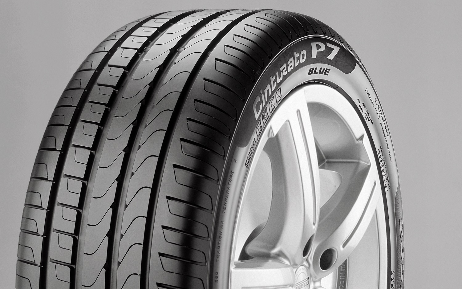

Стоят летние премиум-шины Pirelli Cinturato P7 (Италия) с размером 225/45 R18 W95 (средний вес 9,8 кг).
Также покупались новыми за 45 тыс рублей.
Средний весь диска с шиной составляет 22.8 кг

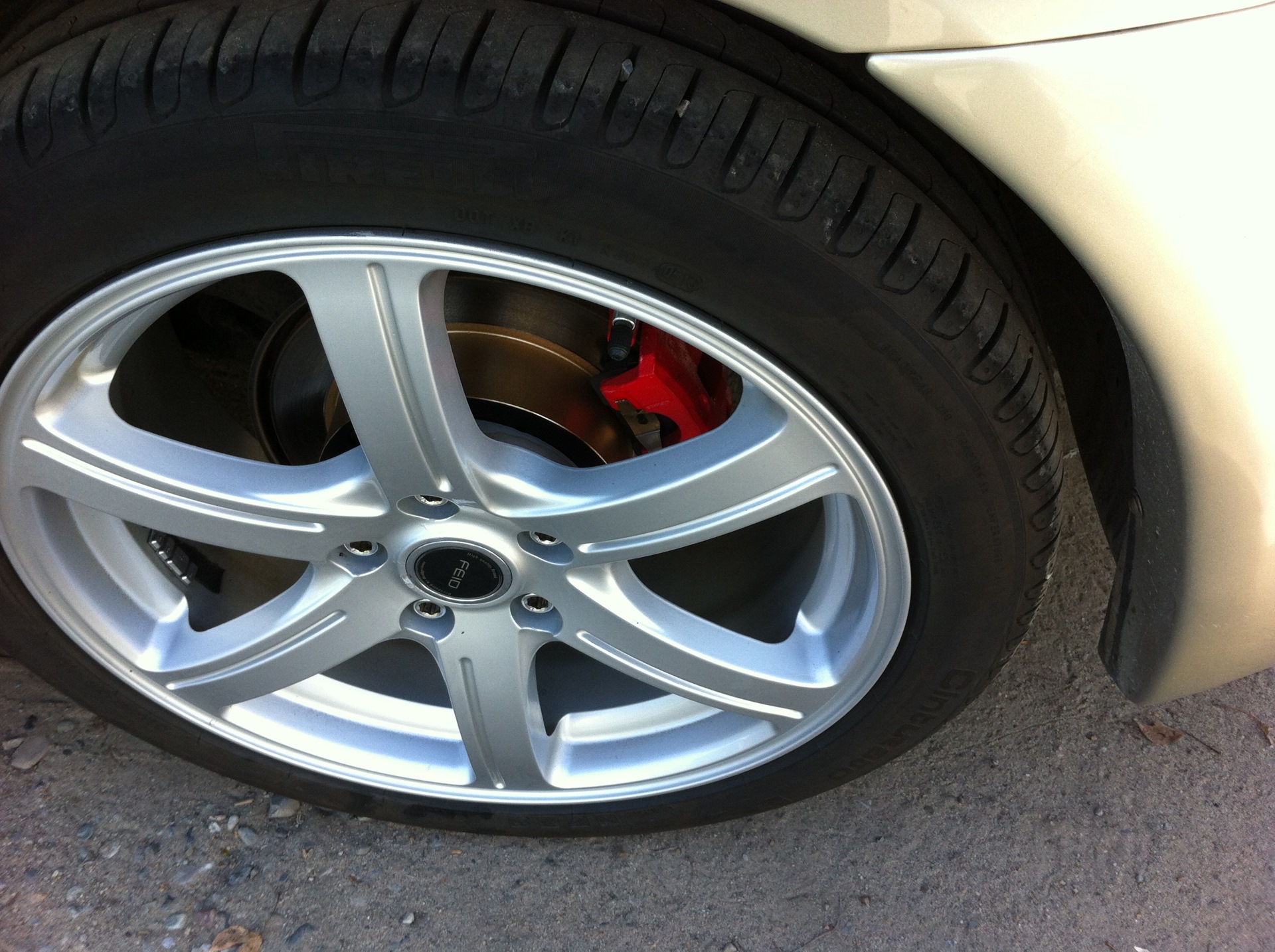

Даже тот факт, что текущая резина 225/45 R18 немного шире рекомендуемой — она никак не задевает подкрылки ни в поворотах, ни на ямах и ухабах! А вот резина шире 225/45 R18 уже начинает задевает подкрылки и тереть в поворотах…С зимней резиной ситуация аналогичная — даже шипованная резина с данным размером идеально вписывается в пространство подкрылок!
