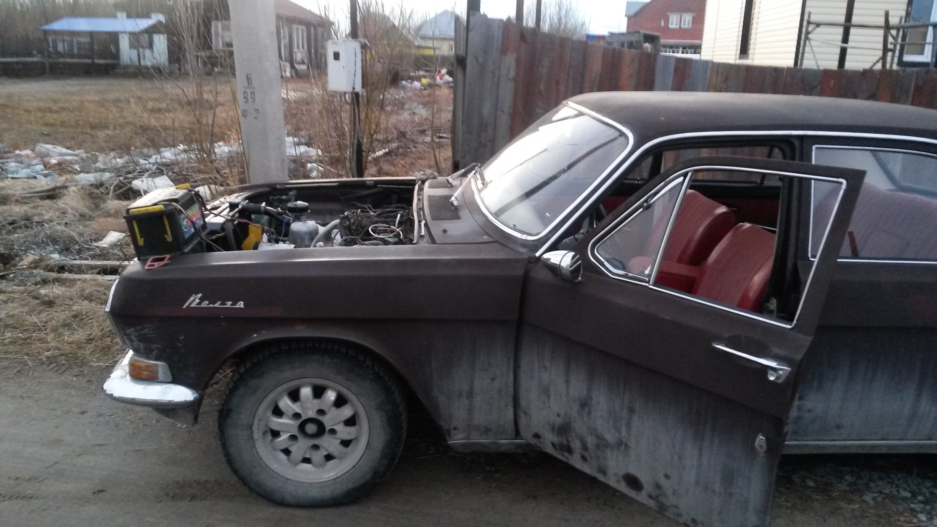

Всем Привет!

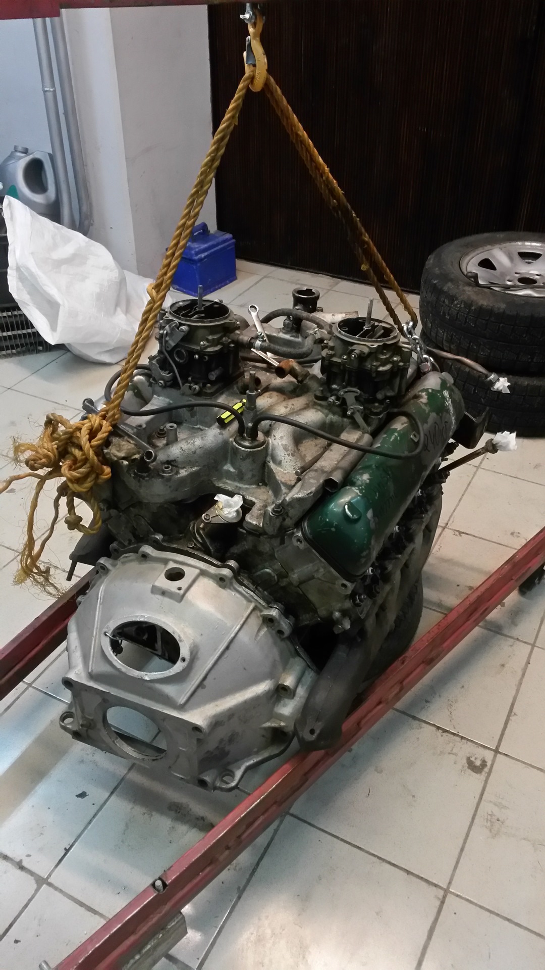

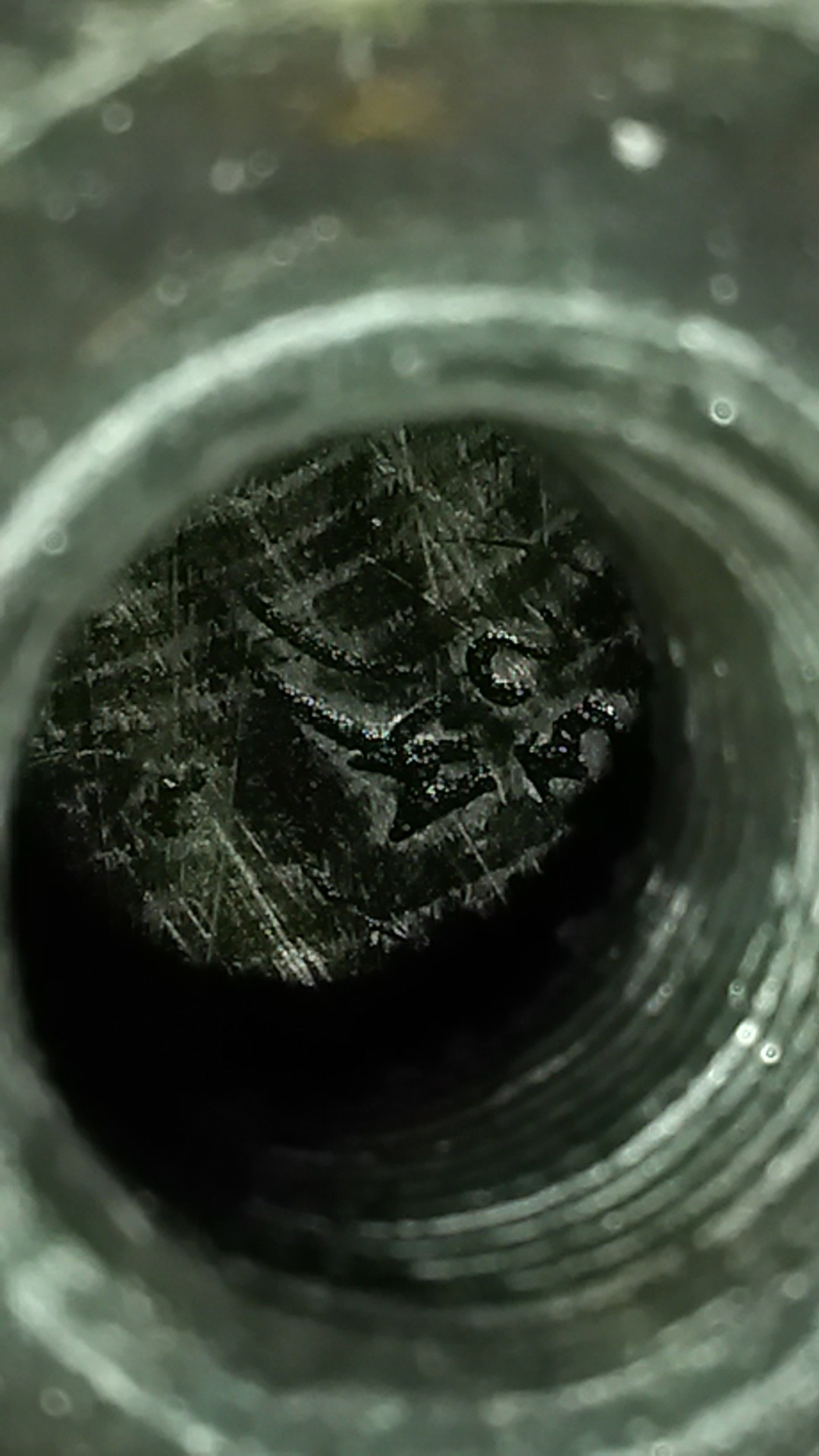

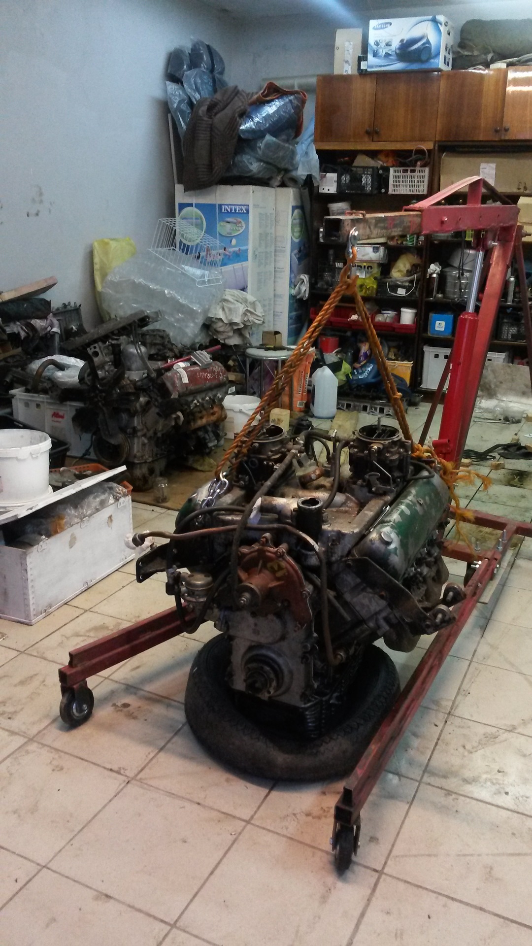

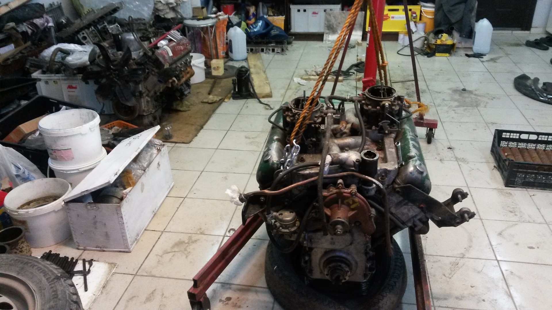

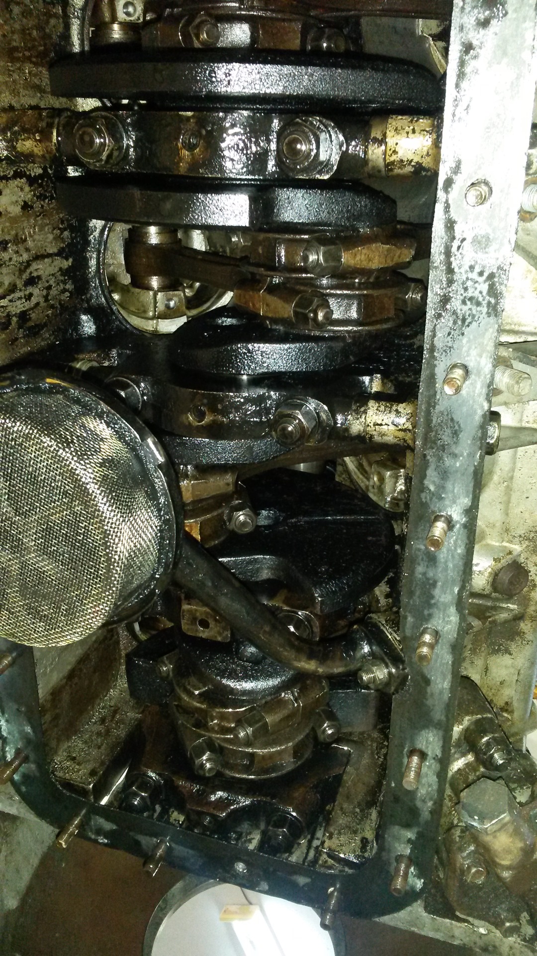

На прошлой недели забрал ЗМЗ-14 и только позавчера с Батей выгрузили его из буханки в гараж. По началу продавец сказал, что мотор с битой Чайки. Тщательный осмотр показал, что мотор то перебранный полностью и на это указали такие факторы как:
1. Трамблер совершенно новый стоит хоть и Р-133.
2. Свечи все новые — как с магазина.
3. В поддоне масла нет.

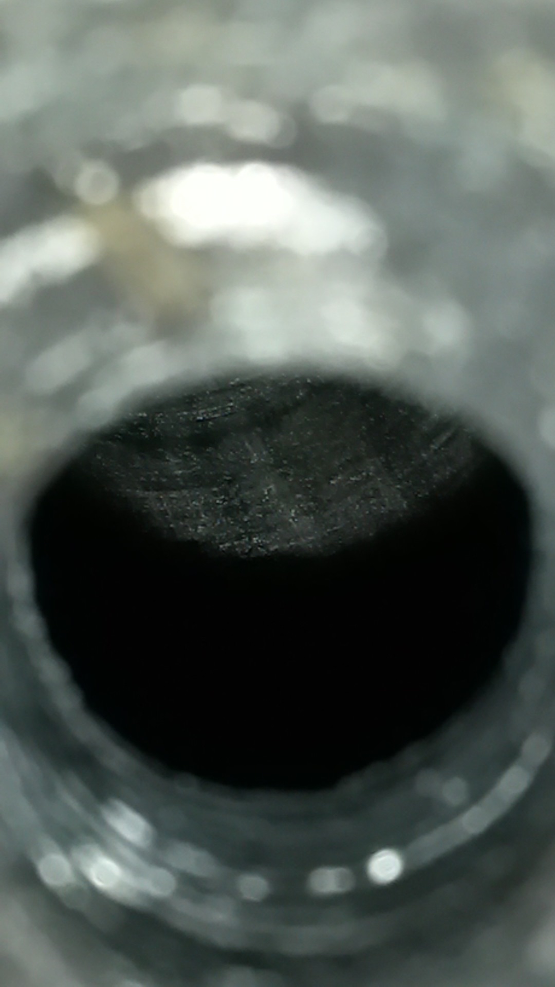

4. Поршня без нагара и видна на них мех обработка (скорее всего ножом пошарканные).
5. Водяная помпа новая стоит.
6. Новый бензонасос правда Д9Б, а не 10))))
7. Осталось проверить масленые фильтры — возможно бумажные элементы тоже новые (сразу не проверил).
Вот теперь предстоит его на выходных запустить. Так как мотор из Гаража Правительства города Санкт-Петербурга, то надеюсь на нормальную его сборку. Возможно после ДТП его перебрали до лучших времен и лежал в запасе, потом его продали в 2001г.

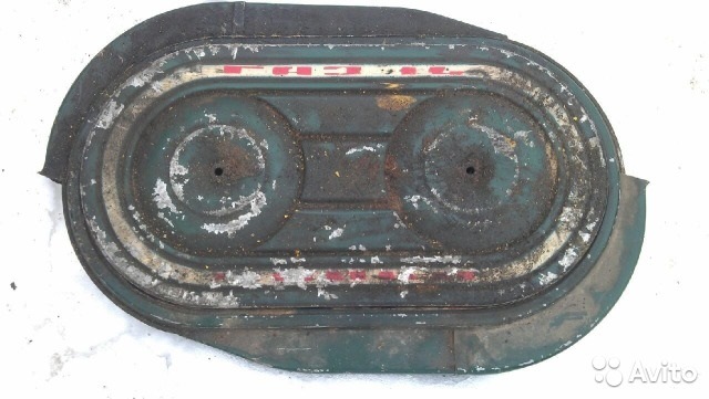

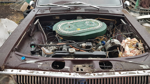

У самого руки чешутся и уже жалко его курочить, по этому решил заменить ЗМЗ-13 на ЗМЗ-14. Так же купил воздушный фильтр родной под восстановление и есть экранированное зажигание под него полностью в сборе.
Теперь волга будет с двумя карбами и немного помощнее. Жду теперь запуск!
P.S. Заново ищется Чайкин блок ЗМЗ-14 под проект "8литрового" мотора…

ооо ну ты счастливчик, так вот куда крышка фильтров ушла от газ14 чайки, онау мня в избранном была на авито не успел её купить, после отпуска как всегда денег нема…
Ну, я и не сильно то ее пасс))) была за 4т.р., потом 2т.р., потом 1т.р… ну думаю надо брать и забрал, но она кривая, нужно будет ее править)))

А колечки не залегли случаем, от простоя?

Да хз на счет колец, но ключем за храповик провернул руками на 90градусов.

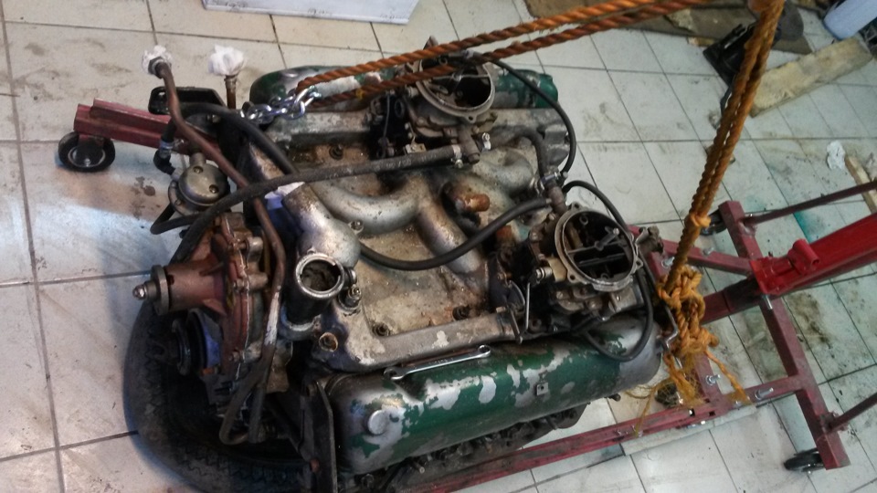

Насколько я знаю у 14 большие коллектора, нужно резать брызговики
Да, все правильно, коллектора будут заменены на 2424.

обратка топлива есть на них, фильтр в сборе был ? или внутри он пустой ? у меня родной стоит бумажный, но таких уже нигде не видел, вот думаю если из двух жигулевских склеить в один, потому что волговские по высоте не подходят, на чайке стоит большой но узкий по высоте. а вот была чайка 86 года, на ней с завода стоял войлочный тонкий и из поролона
Обратка есть, фильтра нету у меня, только банки от маслофильтра есть. Я специально просил их снять при перевозки мотора.
фильтра два стоит обычных там, такие же как на 402 моторе, внутренние резинки тоже оттуда, а вот резинка уплотнителная под банки маслофильтра свои, так чт с ними аккуратнее. но если что в магазине газа я подобрал эти резинки если не ошибаюсь от каминса что ли от фильтра, они прям один в один были
На 14 моторе ведь москвича маслофильтры
я незнаю какие на москвиче, старые вытащил фильтра, в гараже был от 402, сравнил, копия, поехал купил 2 новых
У меня на 24Д банка больше, чем на чайке.
банки на чайке меньше это да, но потроха те же
Блин, не знал, и каталожные номер совпадают.
Mad-V8
А у Москвича и 24-ки сменные элементы масляных фильтров одинаковые.
Я бы его всё равно вскрыл, мало ли что, хотя бы коренные зазоры проверить. А головы можно не скидывать.
Ну это не проблема, тем более он пустой, а поддон скинуть не долго.
