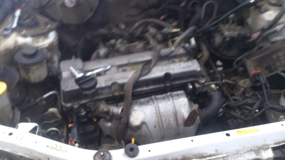

Жадность взяла верх! Мотор был хорош, не загажен, но тяжелый падла…

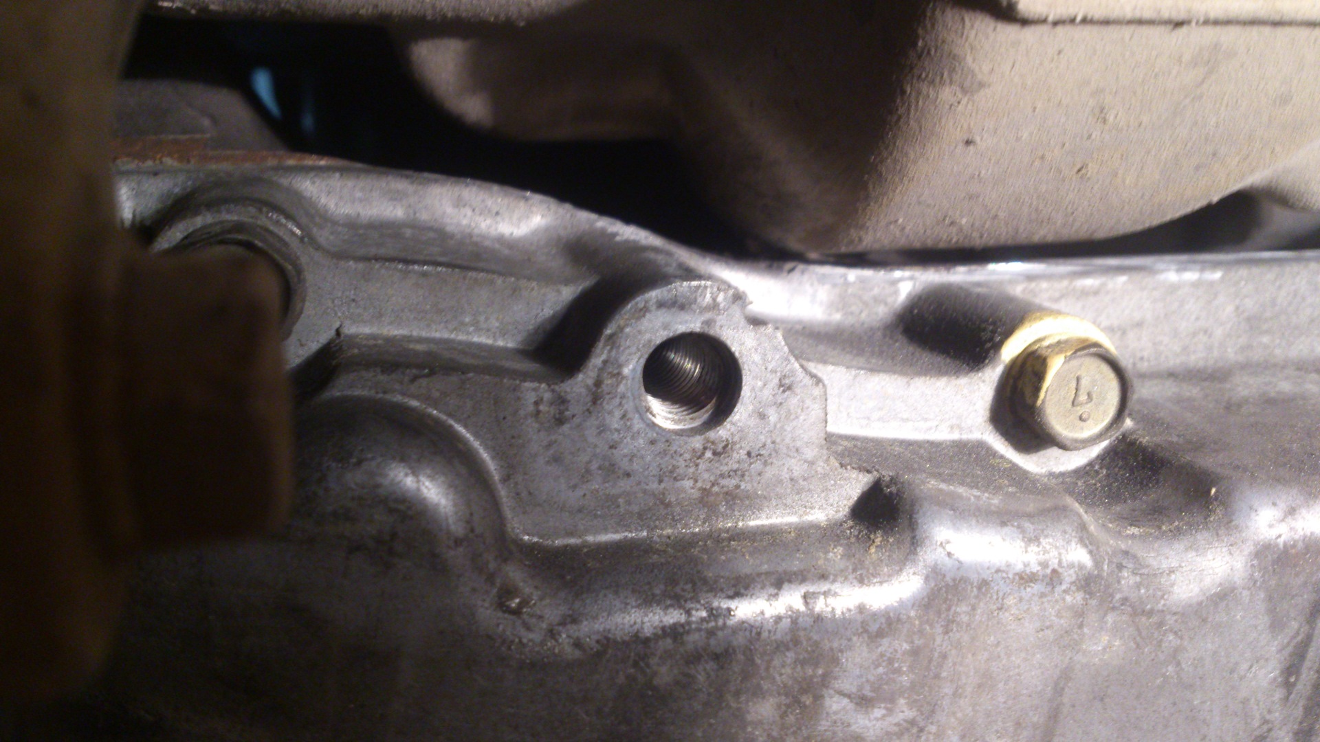

Давай мы его корячить, и так, и эдак, не встает тудыть его растуды!
Достаем, смотрим — наклепали на раздатке, ага…мешается че-то!
Смотрим на старый мотор и чешем затылок…Старый мотор, тоже видать с пресажа, и имеет следы доработки напильникомболгаркой.
Вот те раз, где наша болгарка, иди сюда!
Пилим примерно 18 мм буртика на блоке и вуаля! Встал как родной!

вот тебе и на, а что за мотор то от прессажа, КА24 чтоли? про трещетка с замасленным обьективом чуть не умер!)))
А то, что такое маленькое расстояние от блока до подрамника, не страшно? никаких вибраций не будет?
Все верно, мотор 2,4.
А вот про подрамник не уловил, его нету на эрнессах…Имеешь ввиду маленькое расстояние на 4-5 фотках? Это между мотором и раздаткой, они относительно друг-друга не шевелятся. Из-за раздатки и пришлось пилить переднеприводный мотор=)
Все верно!) это я и имел введу)
