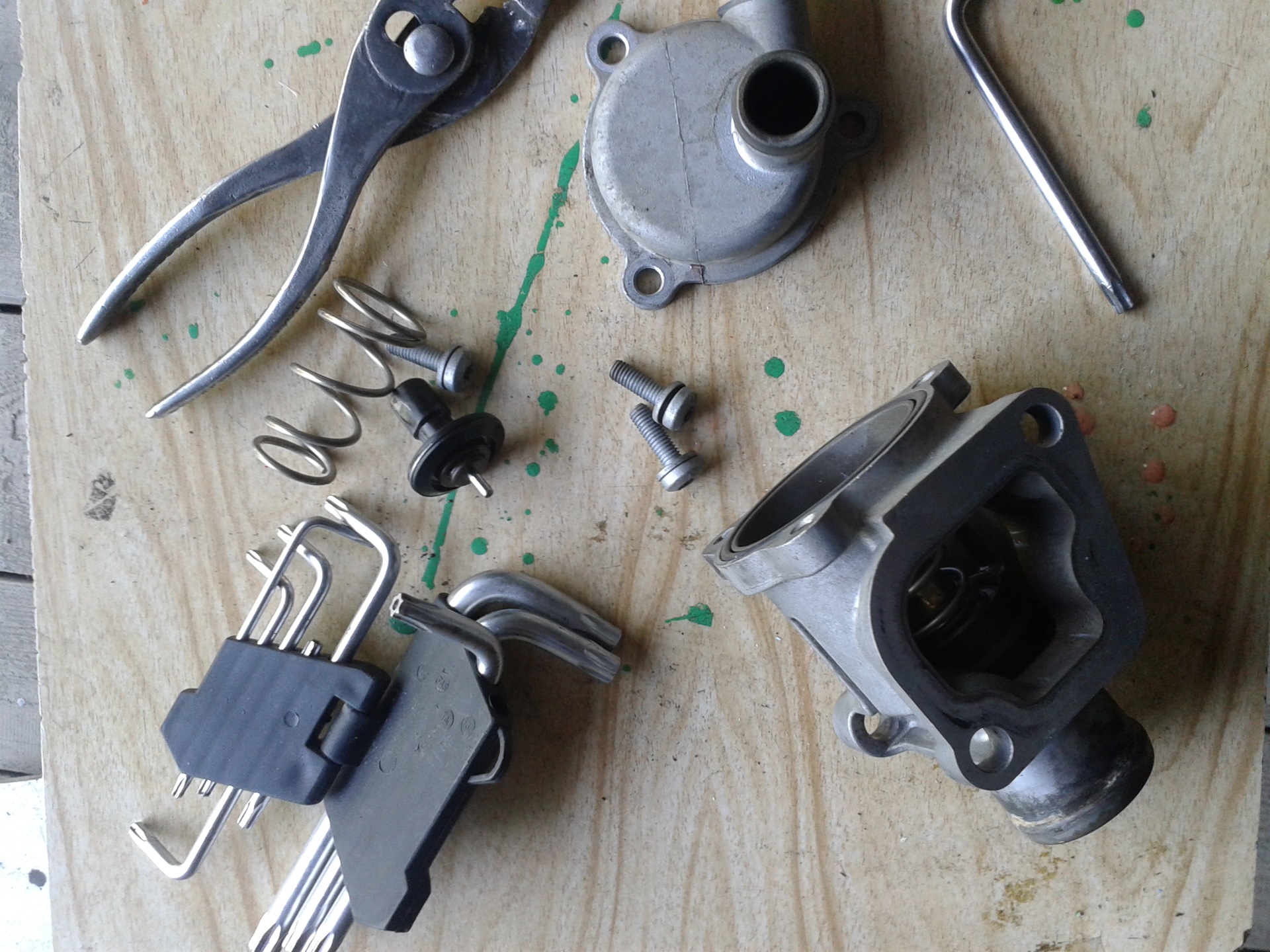

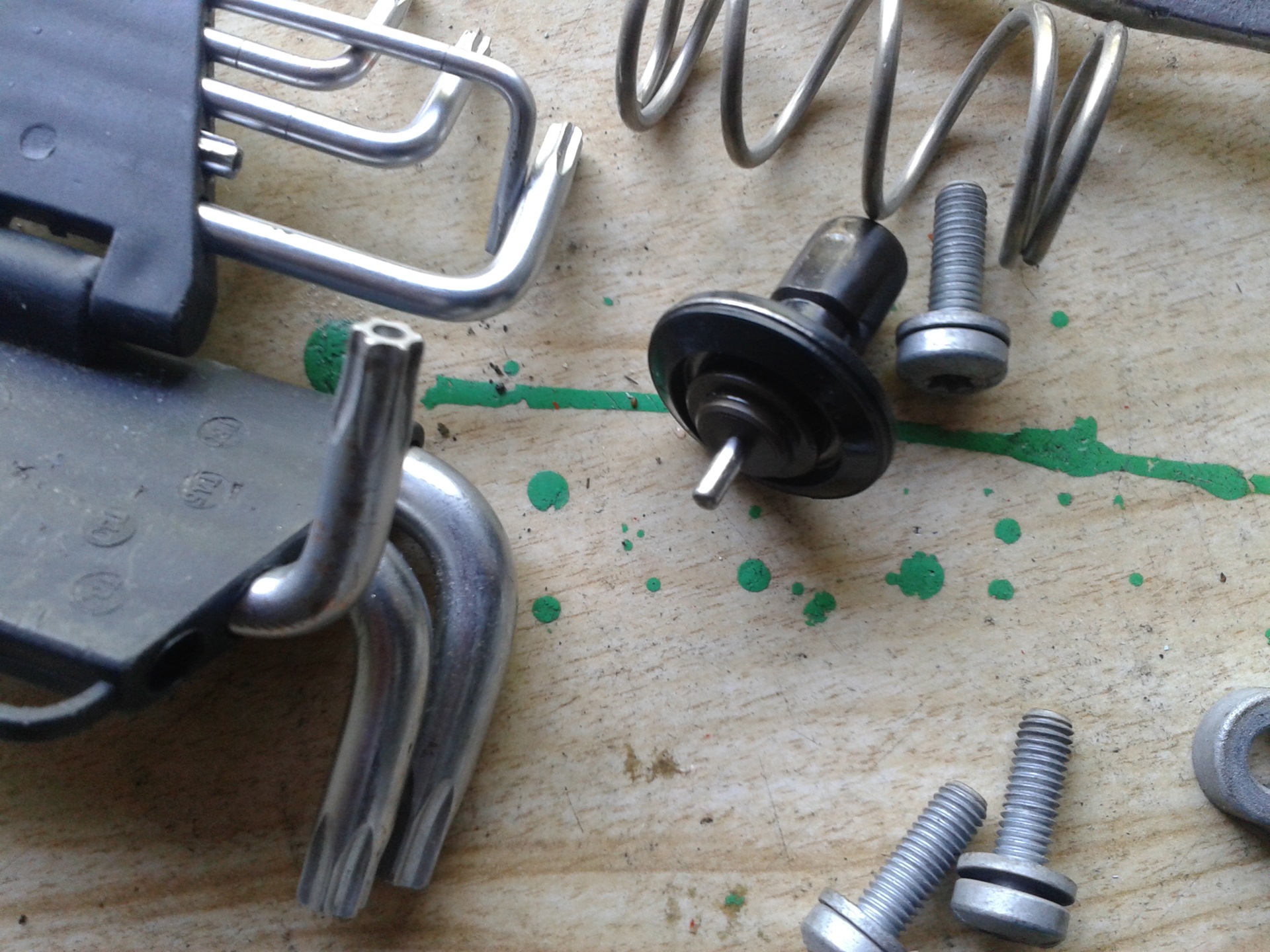

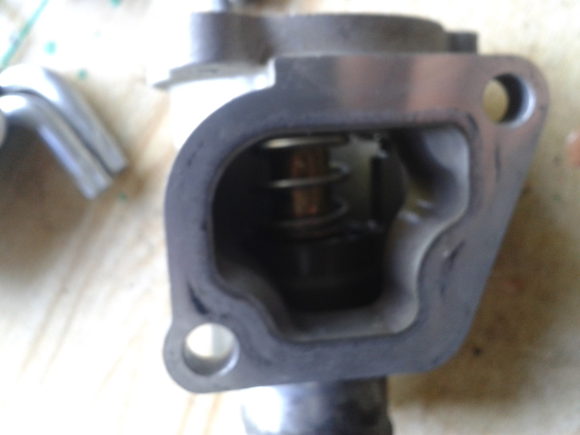

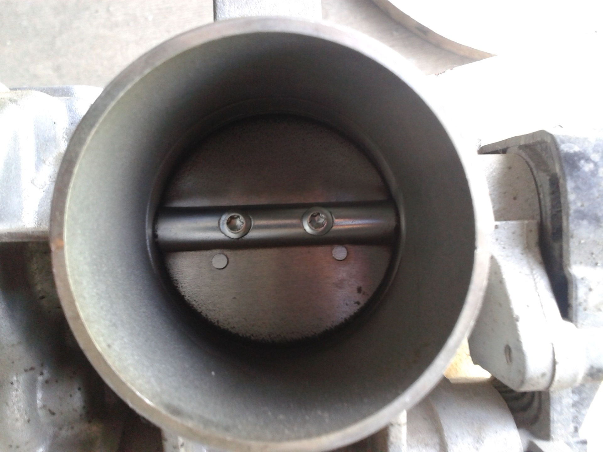

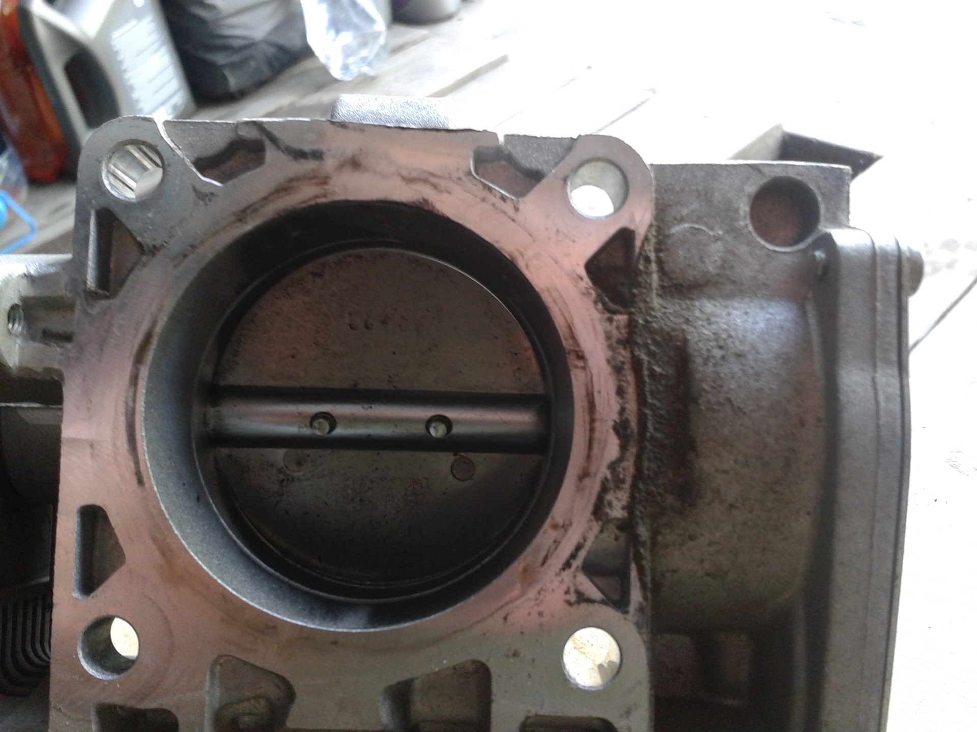

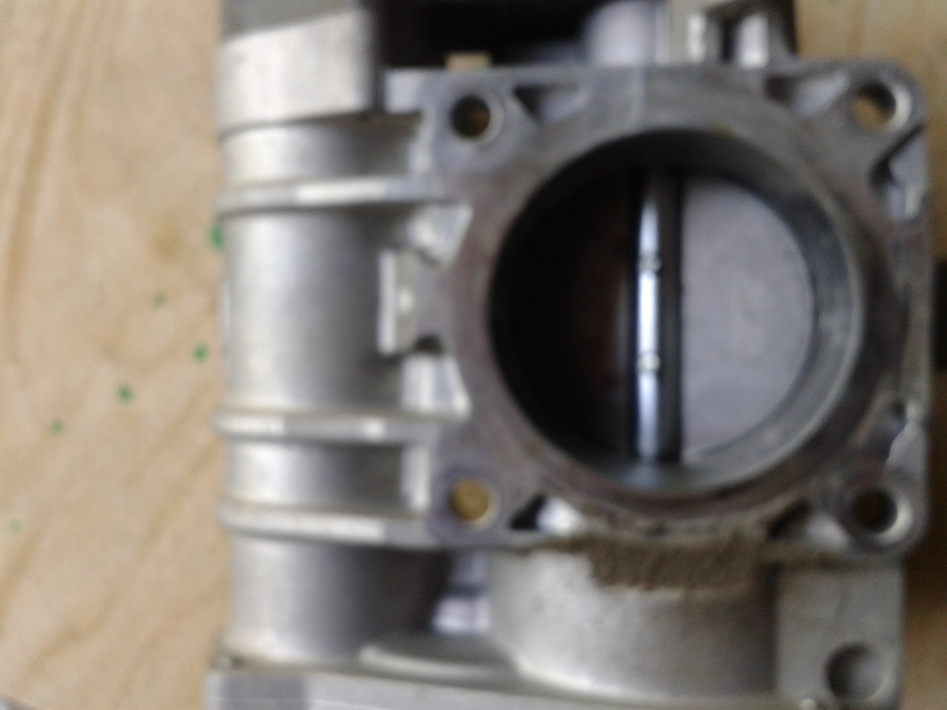

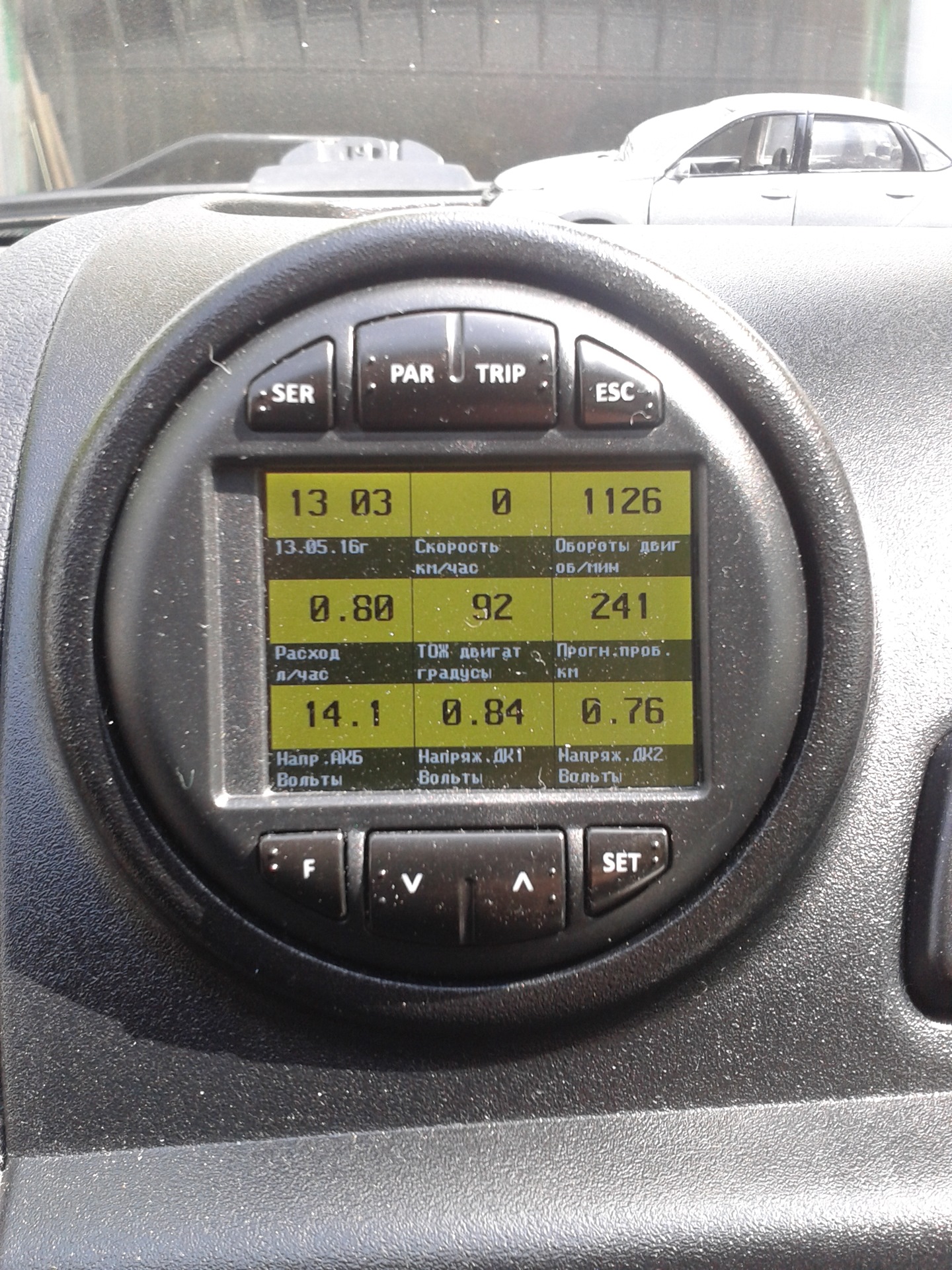

Сегодня у меня выходной и затарившись промывкой карба я поехал в гараж. В запасе был термос mahle на 92 градуса и я решил заодно махнуть и его вместо стоявшего вахлера, который стал держать только 82-83 градуса. Описывать ничего не буду, все просто и понятно. А заслонку зря я решил промывать, ибо там было совсем чисто. видимо джи драйв 95 сказывается, но все равно чуть промыл. Термос снова держит 92 градуса и я безумно рад.

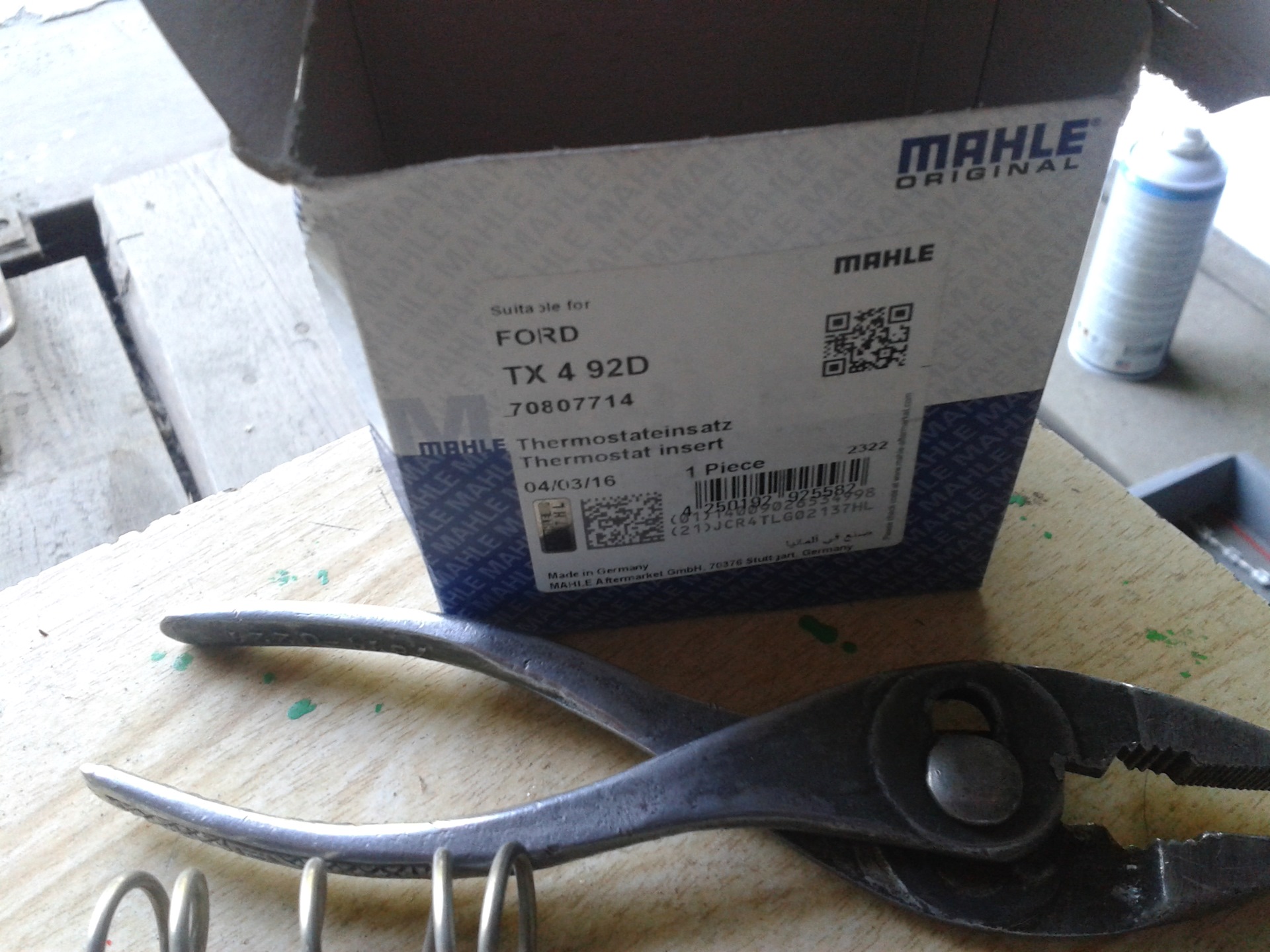

Запчасти на фото: TX492D
Комментарии 4
точно такой же как и вахлер, только тарелка не обрезиненная.
А этот фордовский термоэлемент подходит как и вахлер?
Почем мале?
700 с копейками
