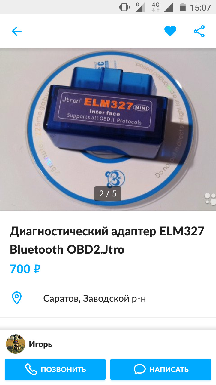

Такой сканер подойдёт?
Если рабочий, то да! Самое главное, чтоб сканер был версии 1.5, а не 2.1, уточни у продавца!
