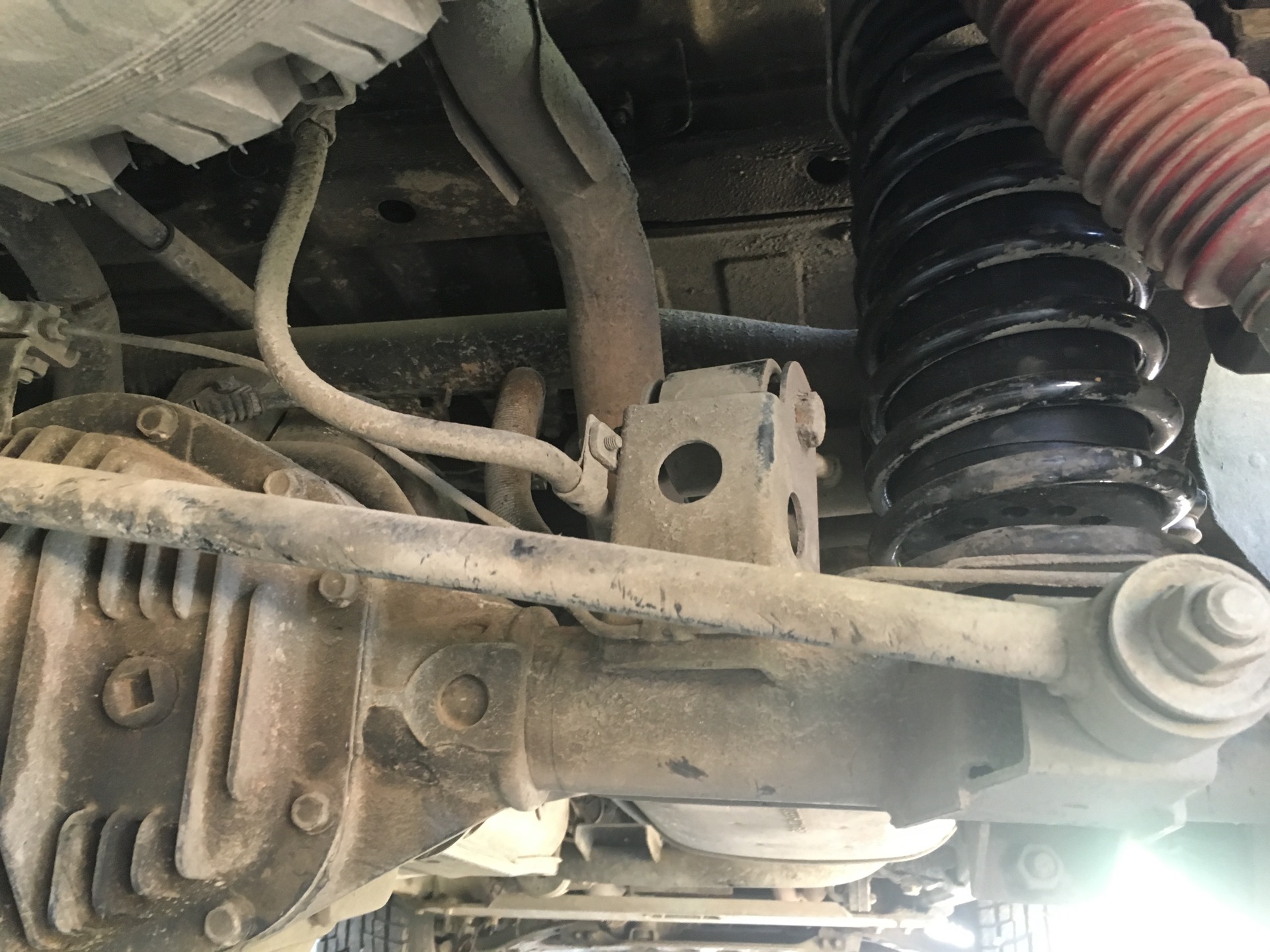

Сегодня было время установить баллоны, в 530мм пружины они входят впритык по внутреннему диаметру и это хорошо!
Процесс установки, ничего сложного: откручиваем амортизаторы, снимаем пружину, вставляем в нее пневмобаллон (я ставил ниппелем вверх) и все вместе ставим обратно… Баллоны встают как-будто делались специально для Муссо под удлиненные пружины.
На одну подушку накрутил удлинитель ниппеля от Газели, на второй не стал удлинять ниппель — буду проводить тест на герметичность — сколько дней сохранится давление в подушке. Пока накачал на 1.5 Атм
Поехал проверить как ведут себя на пустой машине по плохой дороге, особой разницы не заметил.
Выбрал овражек, сложить колесо до отбойника не получилось
Заехал в более отвесную горку, тоже не получилось
Нашел более подходящее место для диагоналки:
Колесо полностью оторвано от земли:
Из данного положения РП выехал задним ходом совершенно не буксуя — спасибо блокировкам в обоих мостах …
Попробую скататься за камнями, испытаю новую грузоподъемность, пока все очень нравится.

не в теме: чтоб в них давление проверять нужно под машину лезть?
да
IDOLO
Все зависит от подключения, пока стоит пробно (подкачка на "пружине") но скоро выведу нипель подкачки в багажник машины.
Автономку бы как на ренжах, тогда совсем ровно будет. =)
При желании можно автоматизировать. но по мне так лучше ручной контроль без лишней электроники …
