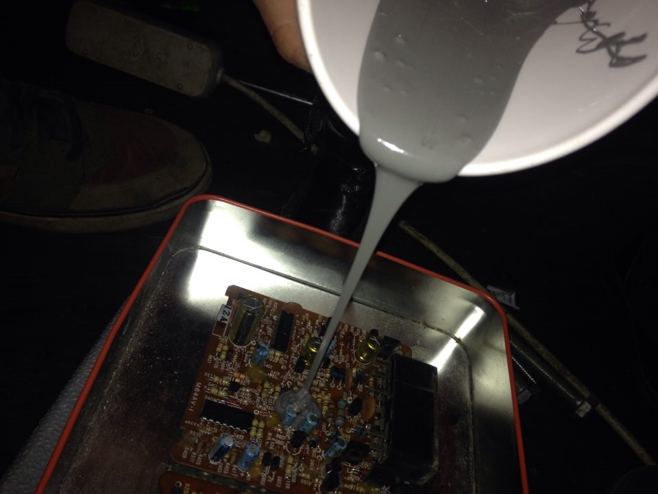

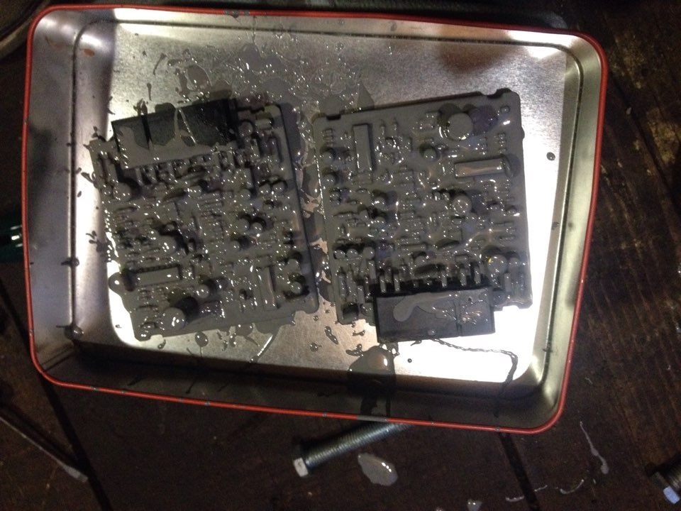

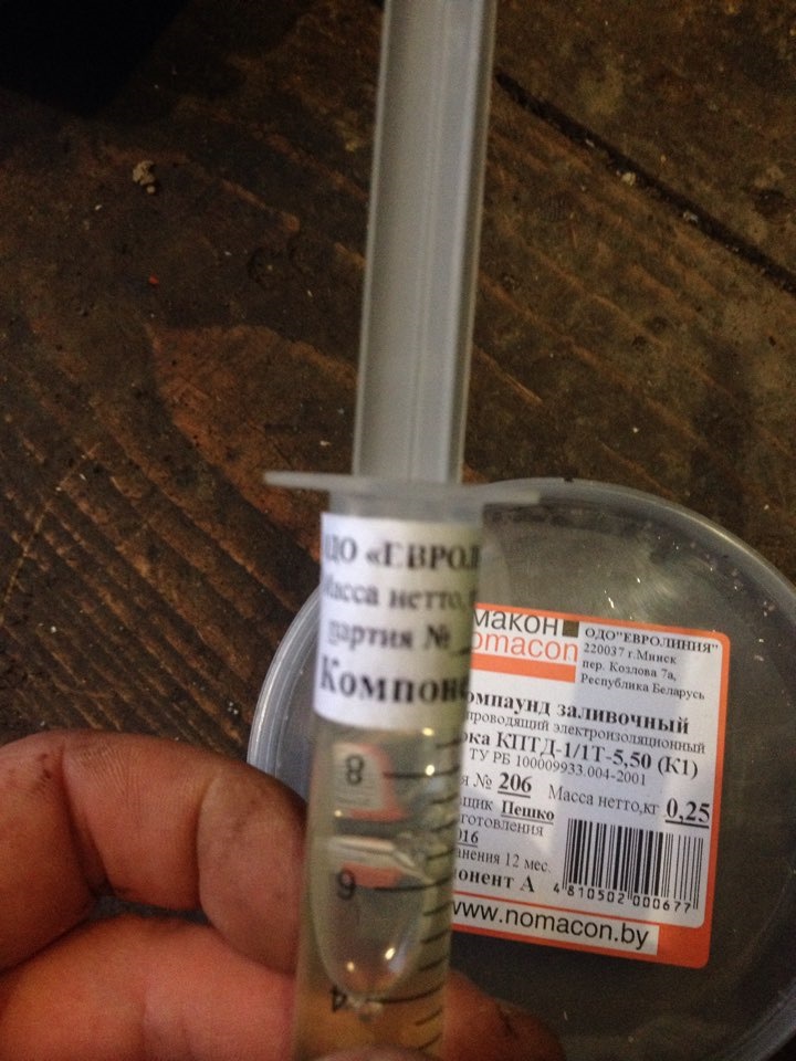

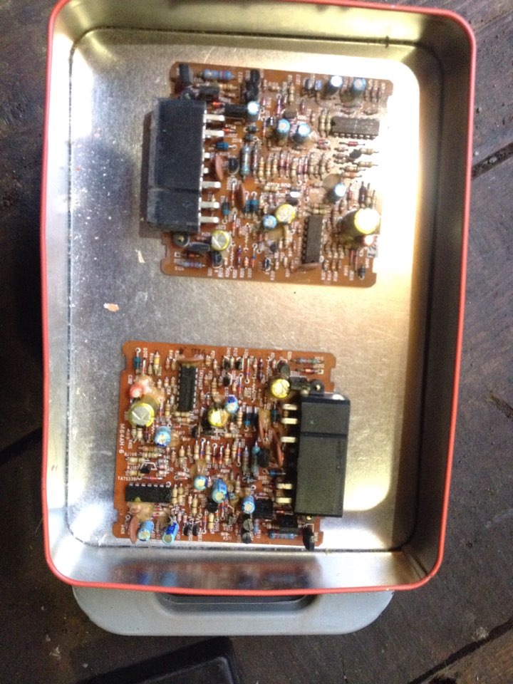

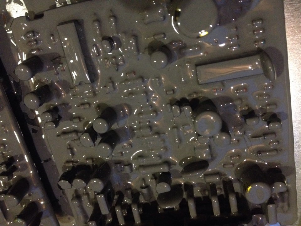

Я обнаружил в сафари мозги это мозги свечей. Свечей мозги. И у свечей есть мозги. Если у свечей есть мозги то… В общем Переносить не хотел на потолок. И не хотел выводить кнопки, потому что зимой эти мозги худо бедно догревали А хотел чтоб мозги не мокли. И залил их компанаундом. Себе залил мозги и брату Залил мозги. Мозги высохли. Теперь мозги необходимо поставить в машину иначе свечи будут без мозгов. Если не поможет и будут мокнуть и далее перенесу в потолок.

я один раз искупался, у меня потом аккумуляторы за два часа высосало в ноль. пришлось снять мозг, езжу так. всю зиму с автономкой заводил, а если без неё то свечки кнопкой включал на 5 сек.
Ну вот они и есть 3 варианта. Потолок заливка кнопка
А я вот такой штукой хочу их залить "PLASTIK 70/400, Лак акриловый изоляционный". На радиоуправляемых машинах в 4 слоя заливал и электронику можно было смело погружать в воду.
Наверное тоже хорошая штука, а тепло отводит?
Регулятор эл.мотора на моделях идёт с радиатором, с него тепло снимается, а вот через лак врятли.
