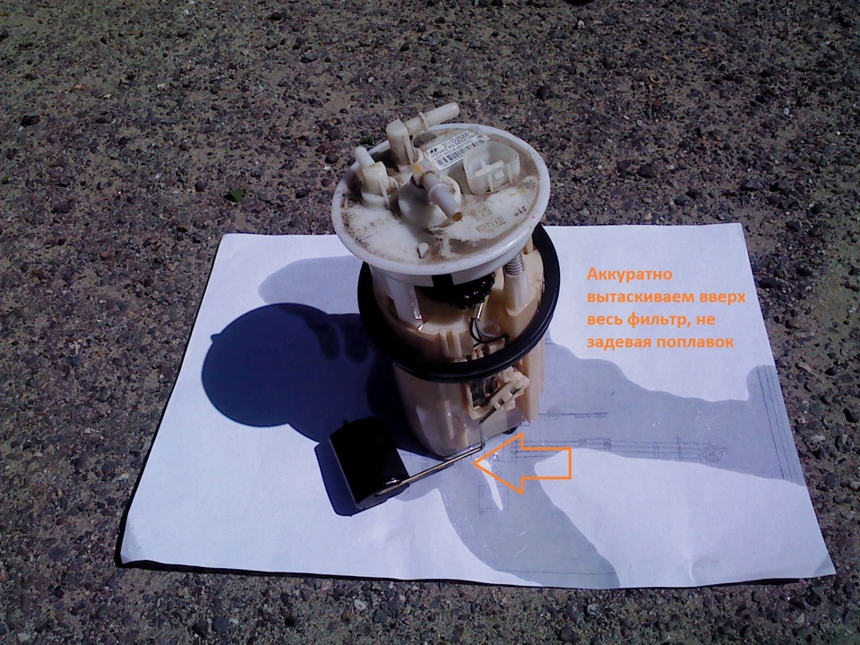

Всем привет! Началась подергиваться машинка, причем до 2500 оборотов, потом набирает быстро без рывков. Т.к. пробег 73500км. фильтра не менялись с завода, решил начать с них.

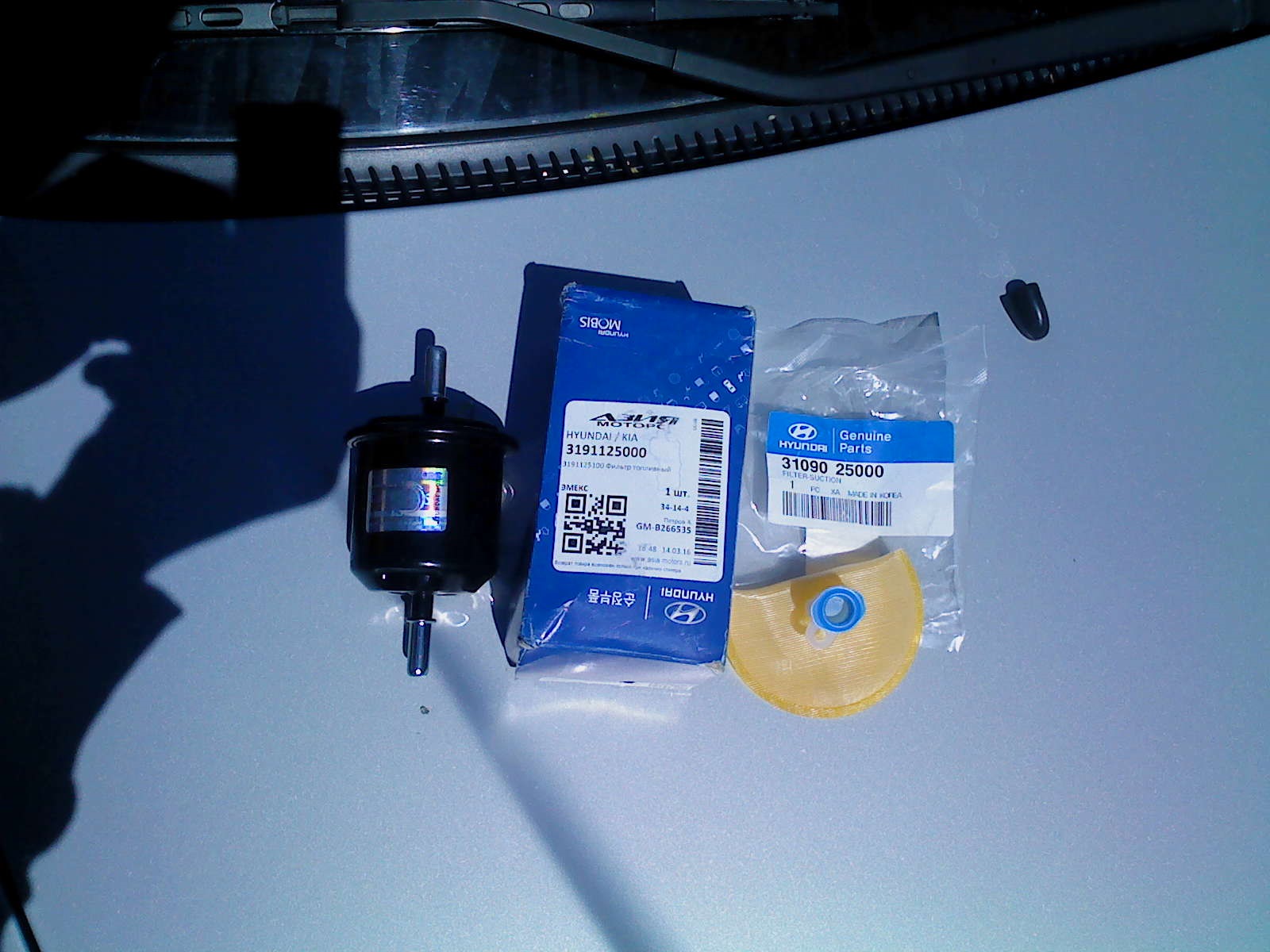

Парты

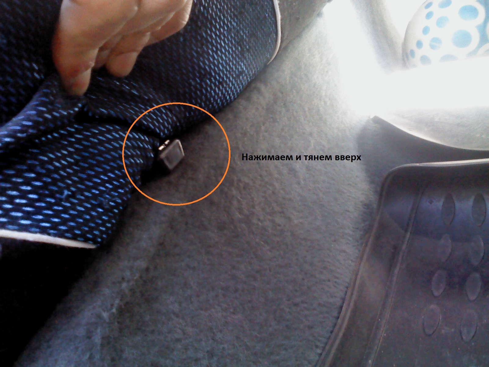

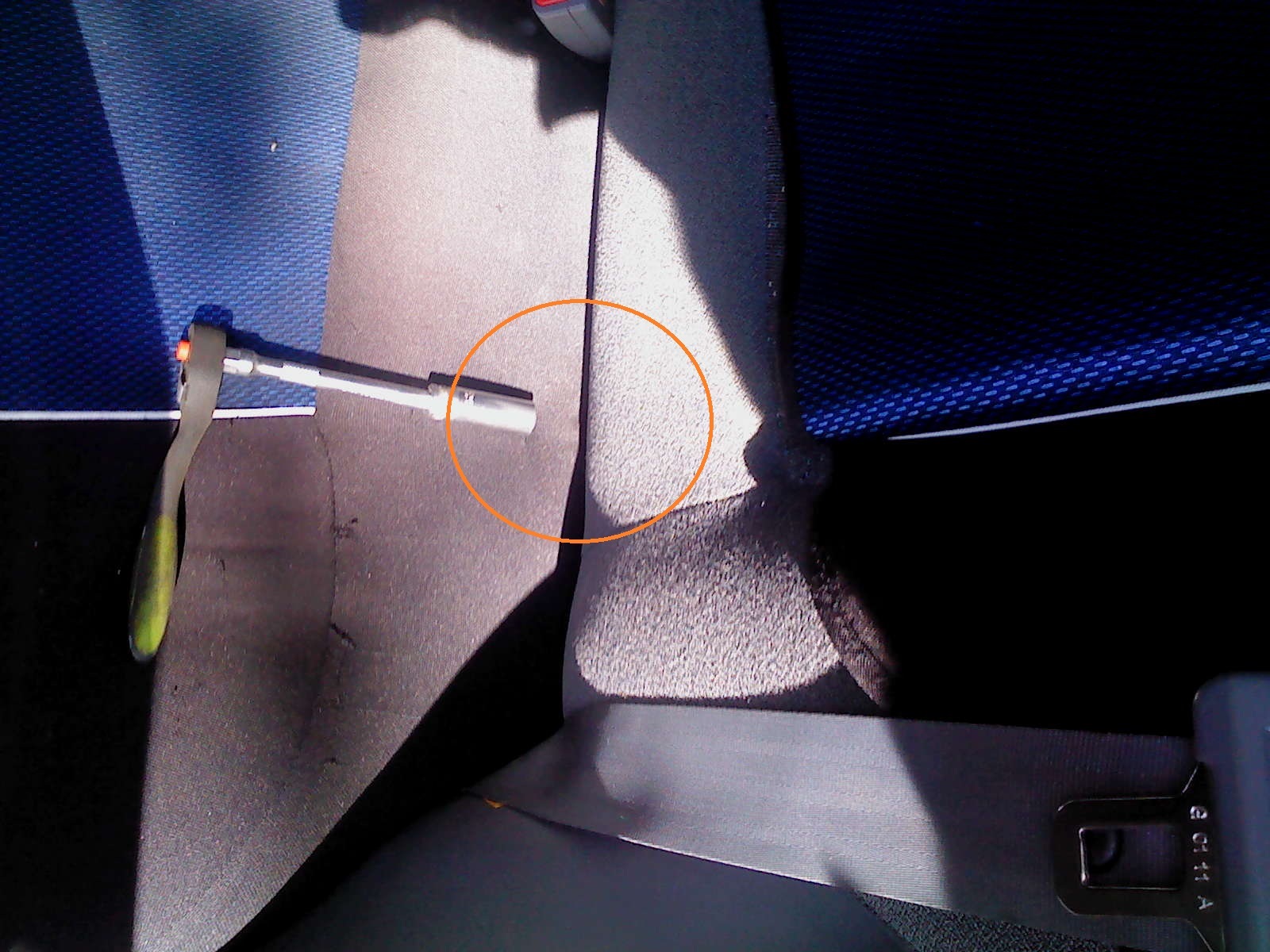

Итак, что нам понадобиться для замены: Снять сиденье. Крепиться двумя болтами помоему на 12 или 14 не помню.
Там за сиденьем болт
Крепление сидения спереди

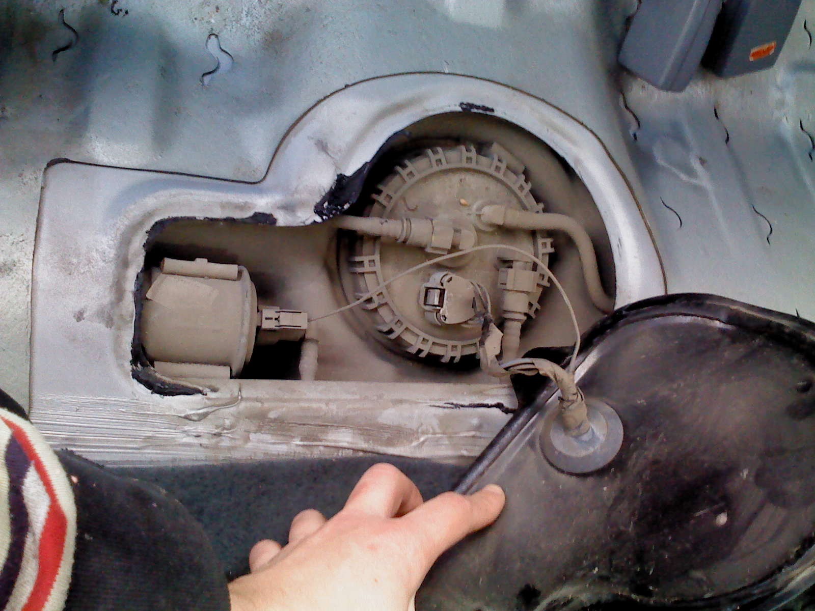

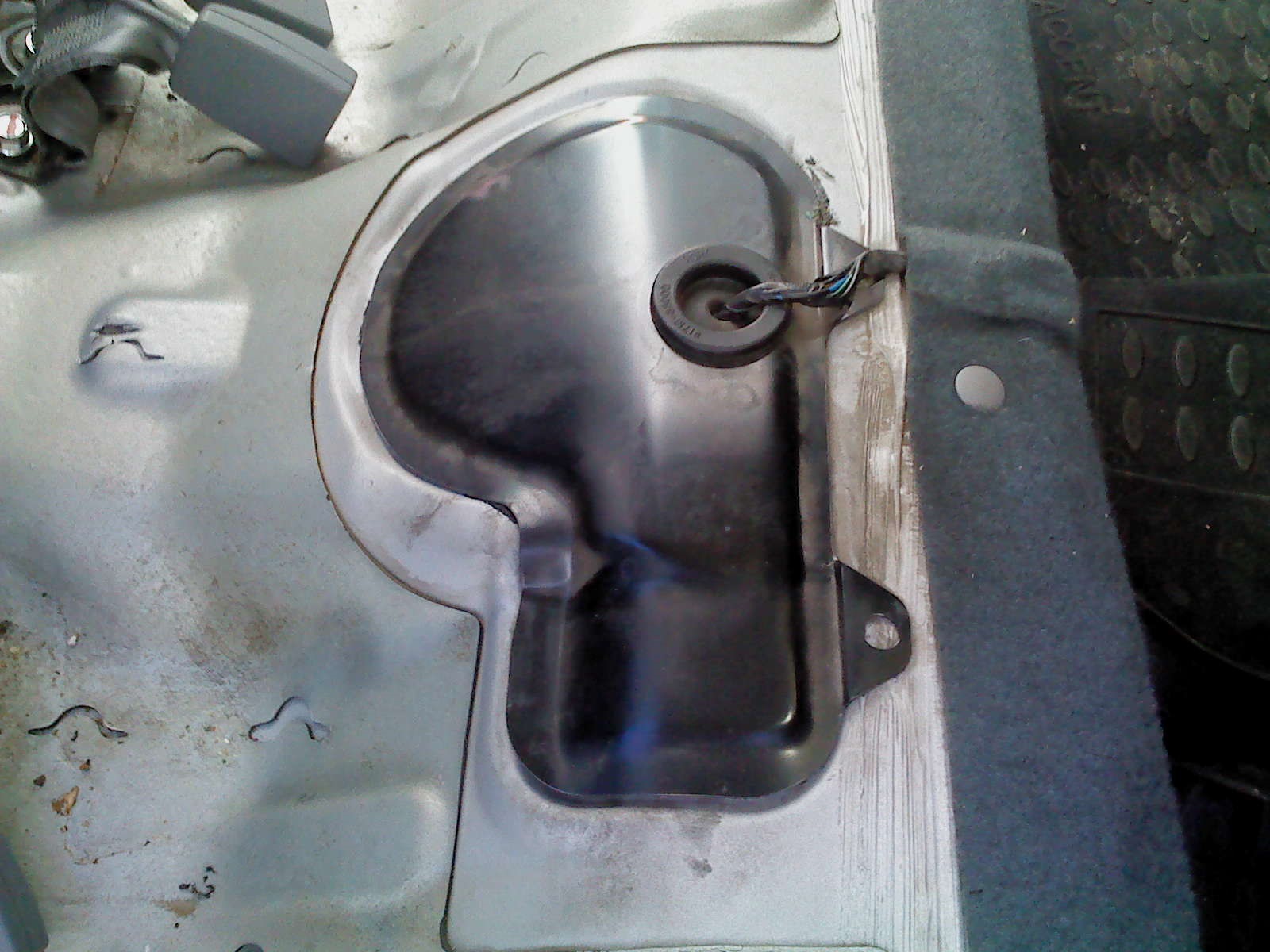

Подрезаем канцелярским ножом черный герметик, на который посажен люк бензобака.
Снимаем лючок

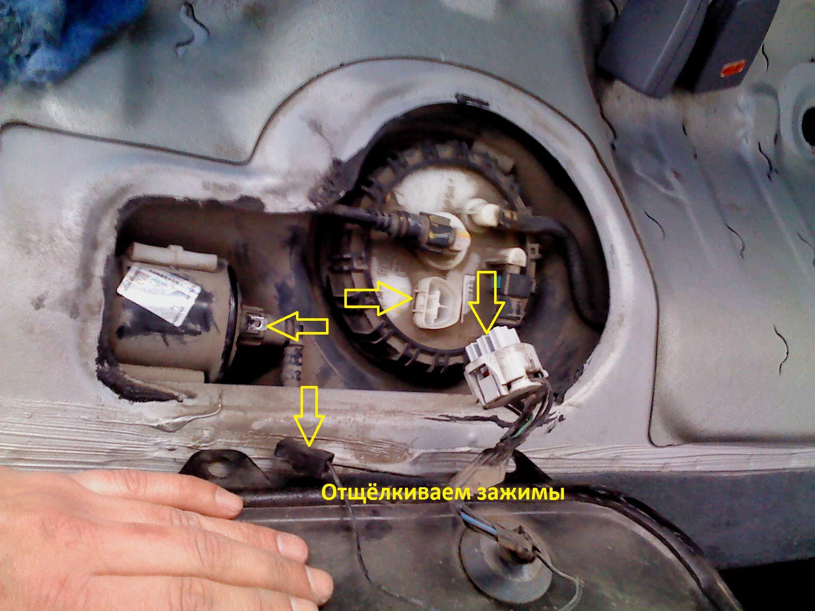

Отсоединяем зажимы, чтобы лючок не мешался

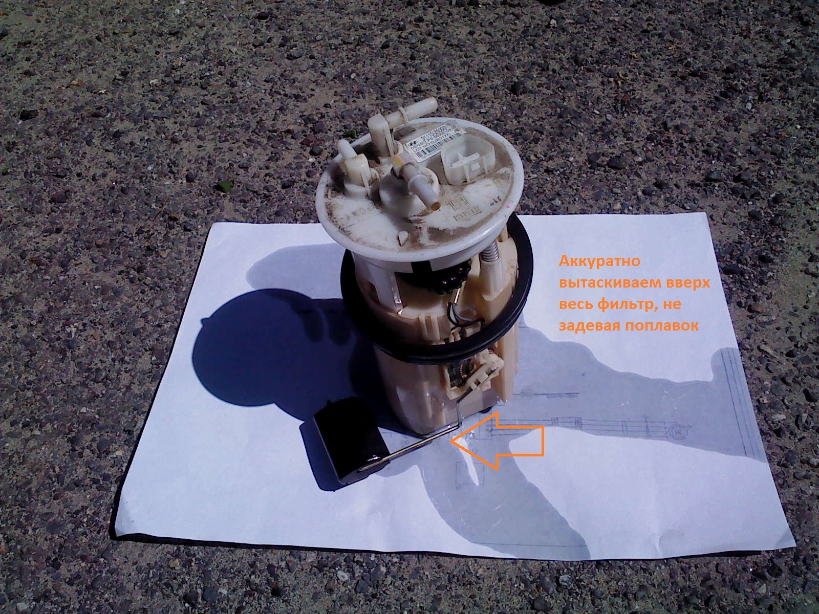

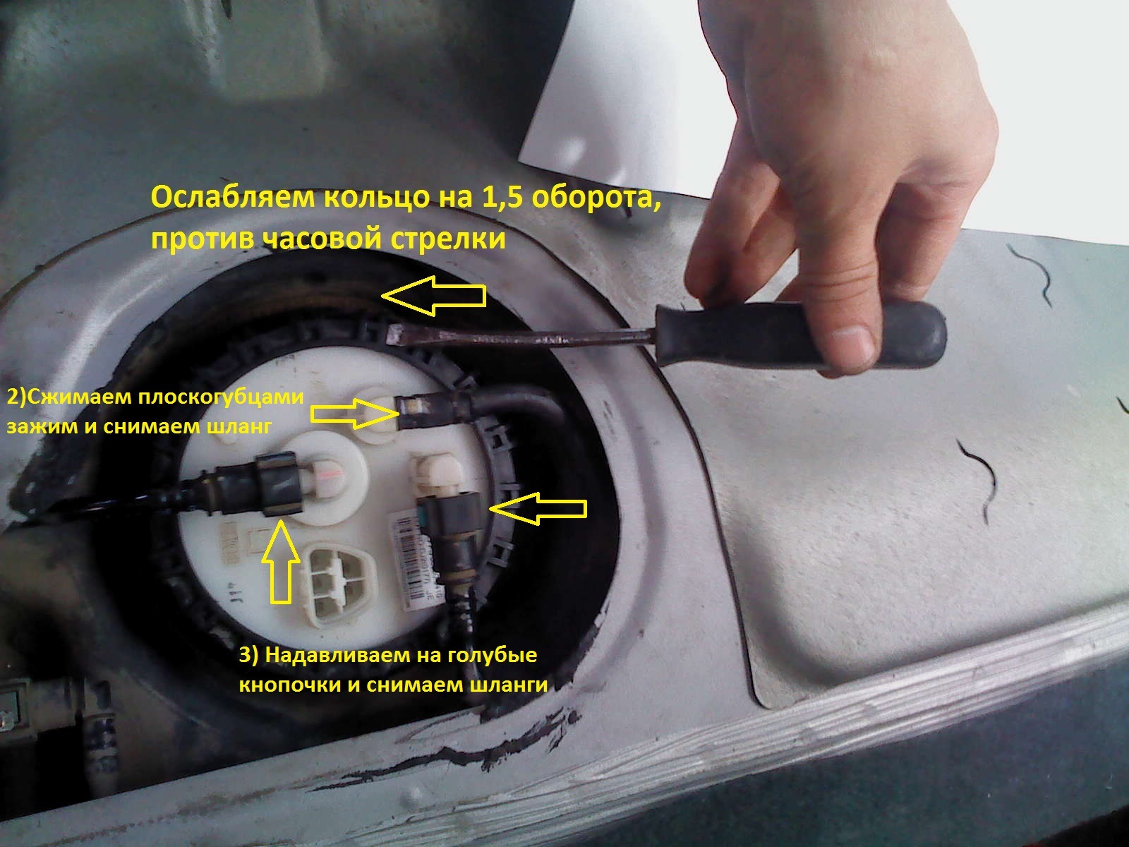

Ослаблем кольцо отверткой, затем снимаем шланги и откручиваем полностью кольцо и вынимаем фильтр.
Вынимайте аккуратно, чтобы не сломать поплавок

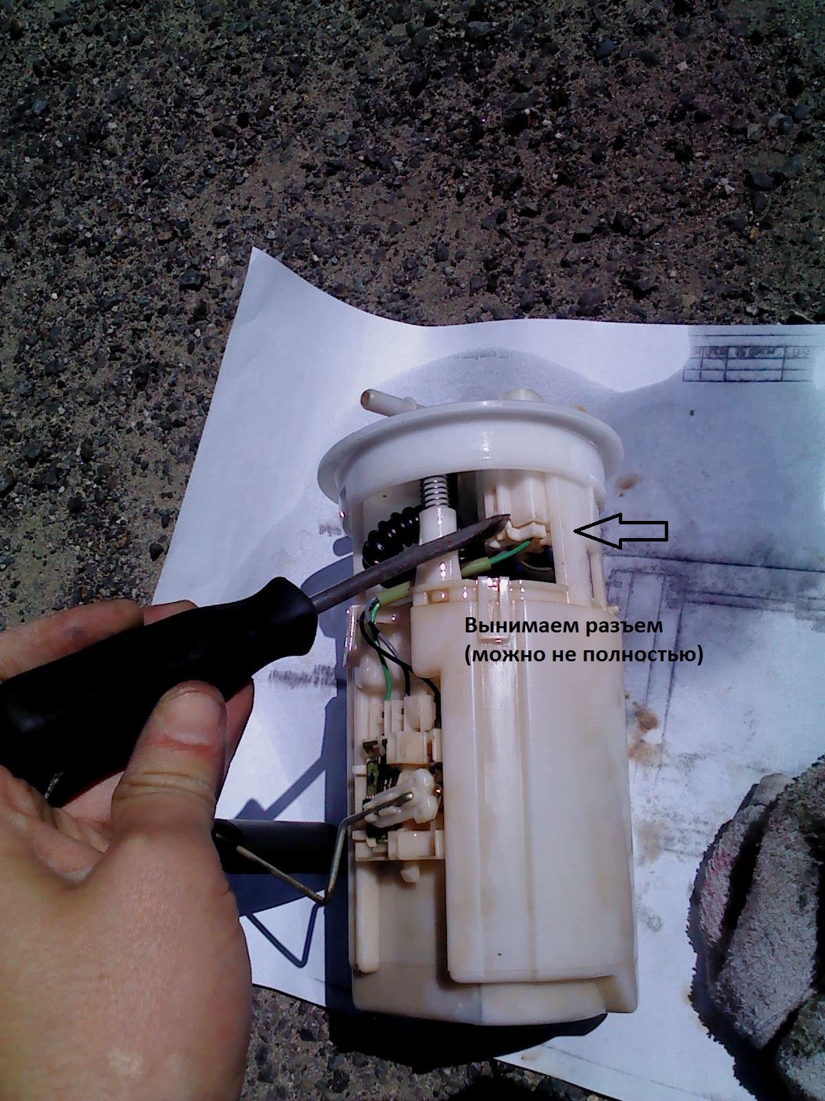

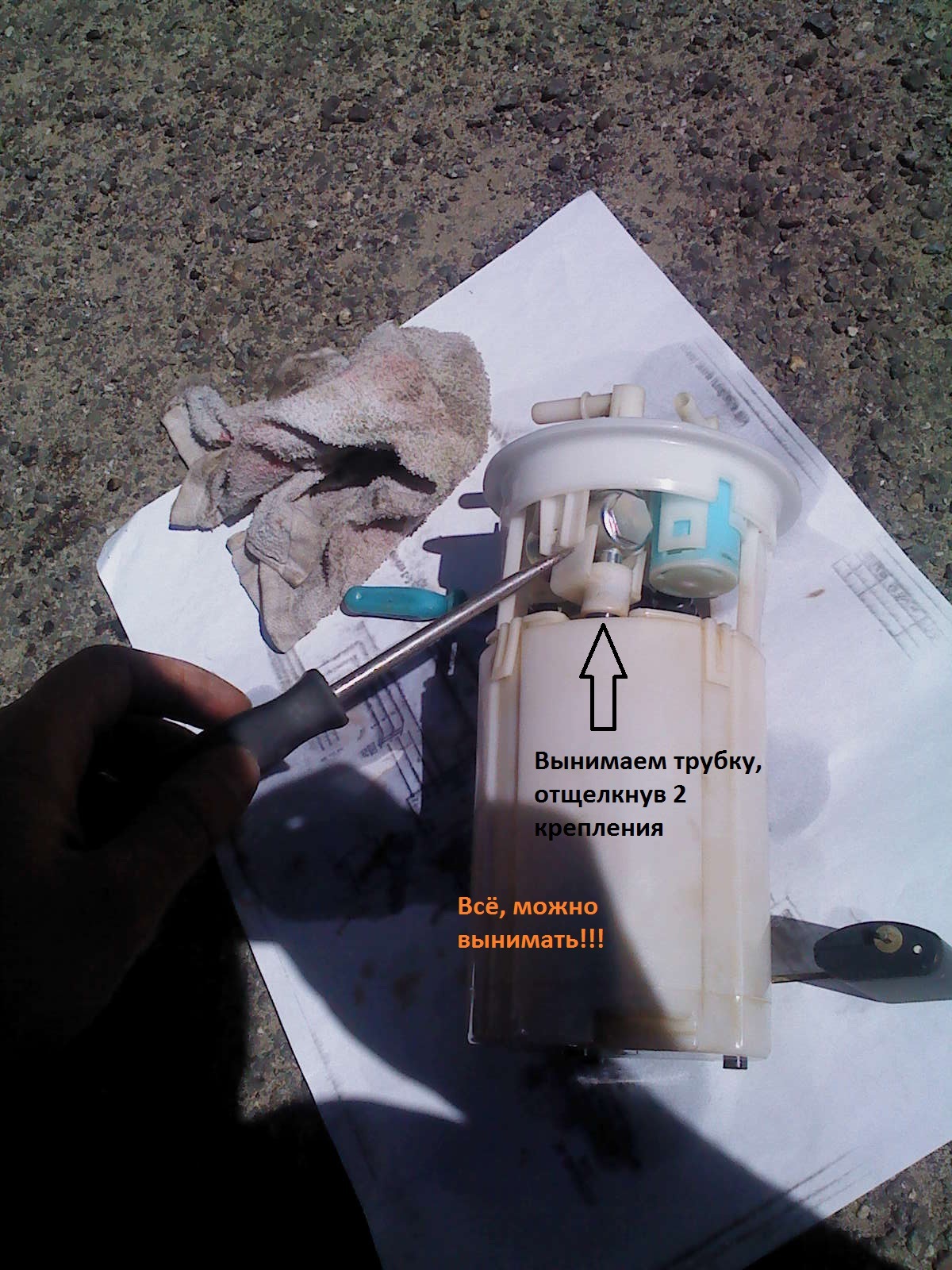

Отщелкиваем
Вынимаем разъём
Отщелкиваем разъём трубки

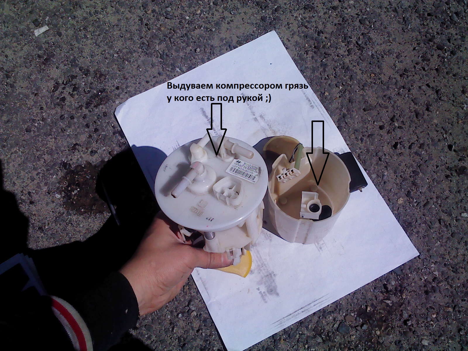

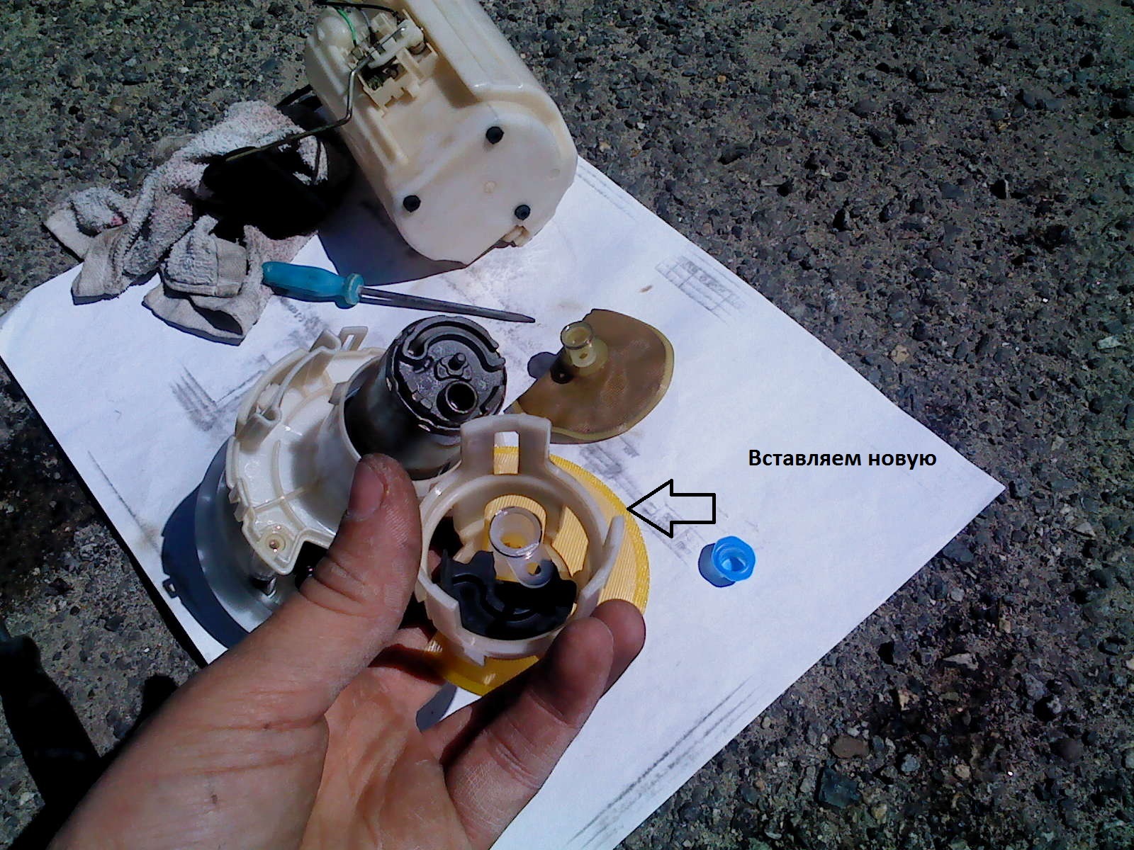

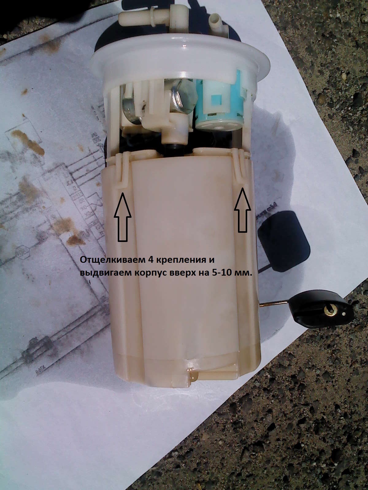

Старая сеточка

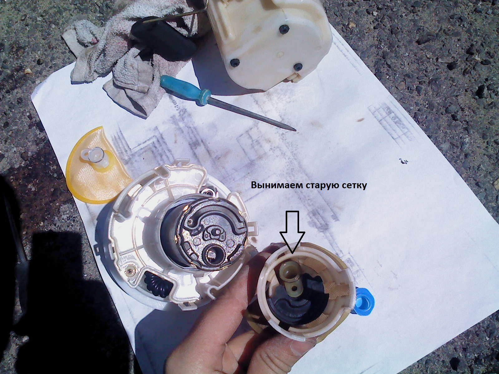

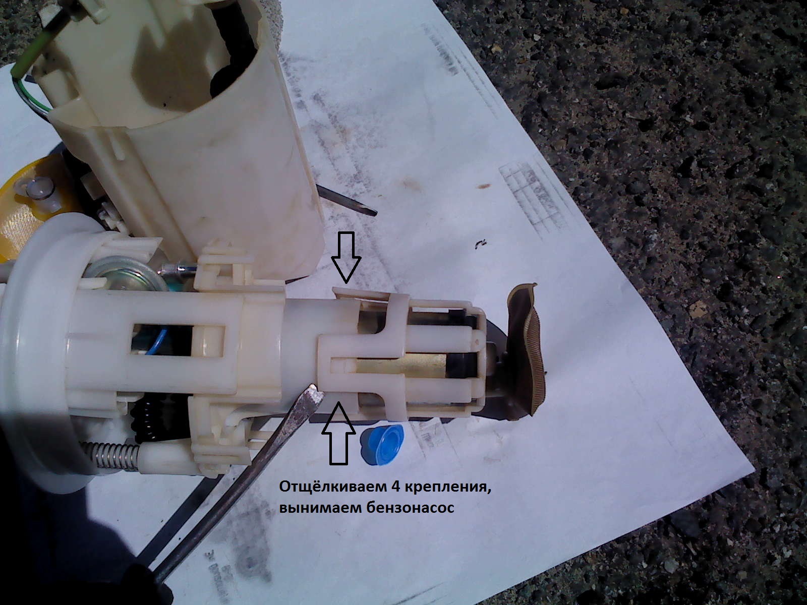

Отщелкиваем крепления бензонасоса

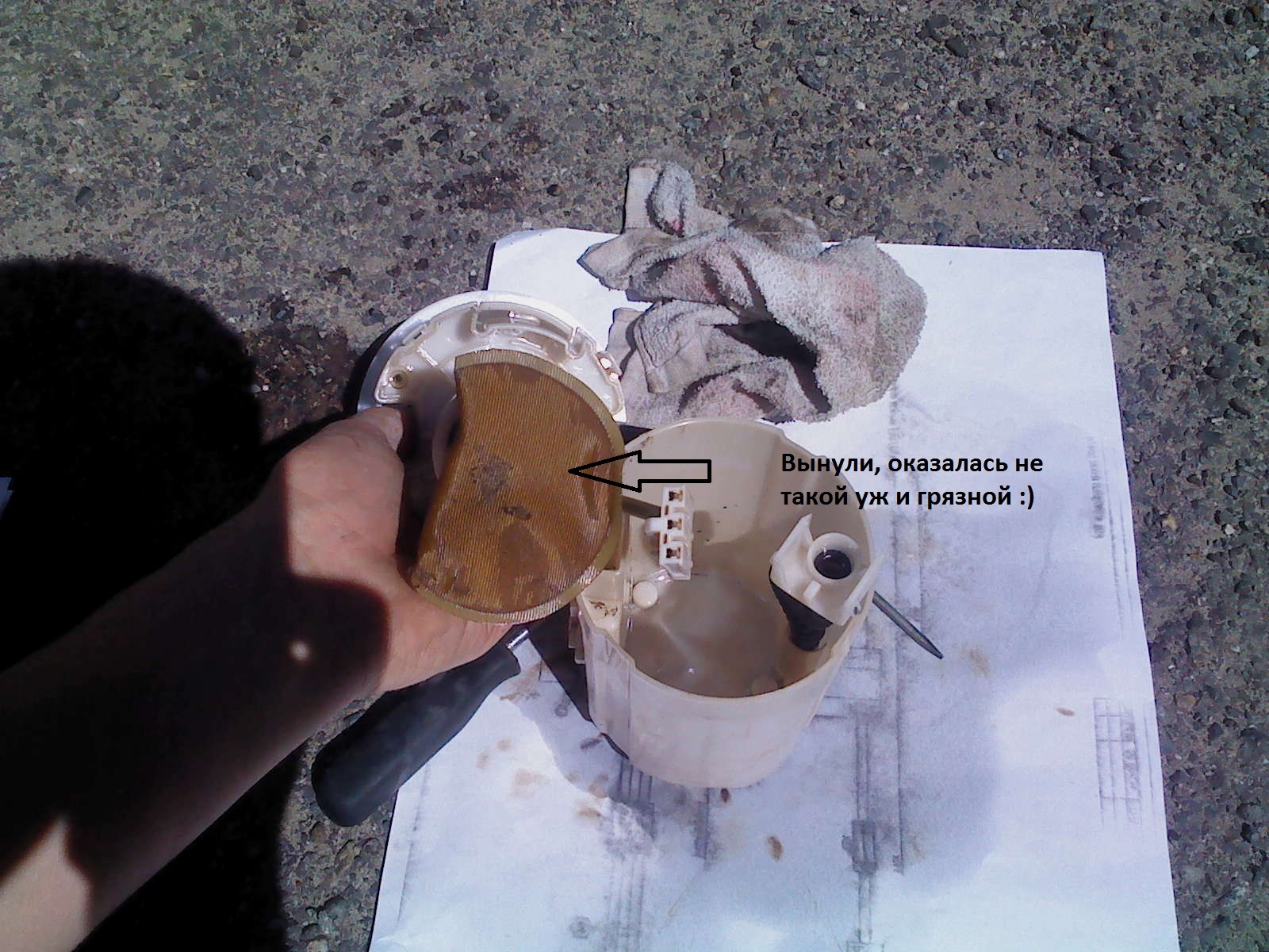

Вынимаем старую сетку
Вставляем новую
Удаляем грязь и собираем все в обратной последовательности

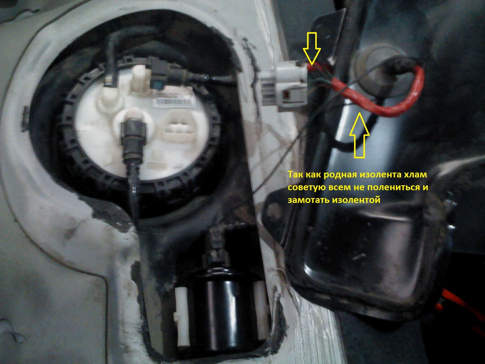

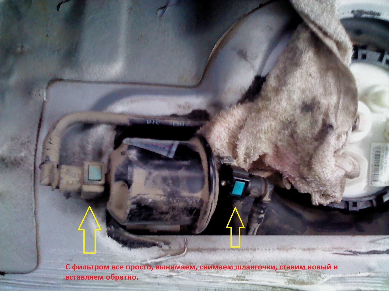

Вытаскиваем топливный фильтр тонкой очистки, отсоединяем шланги и меняем на новый
Не поленитесь и заизолируйте провода, которые идут от лючка. У меня на одном проводе протерлась изоляция благо не коротнуло :)
Динамика чуть улучшилась, но дерганья остались также до 2500 оборотов. Буду дальше рыть!

У меня старый герметик почти весь остался на лючке, только приплюснутый, я феном чуть подгрел, приплюснотость пальцами выше поднял на 5 мм. и все он прилип обратно четко. Только вот второй раз так не проканает, так как я его разогрел он намертво прилип. Теперь только саморезы :)

На будущее.прикрути крышку саморезами, можно будет не наносить каждый раз герметик
СПС прикручу. Я старый по периметру повыше сделал и четко встал лючок.
Не понял щас про старый
Я долго мучился, не хотел портит.завод же.потом плюнул и прикрутил.только коротким надо, чтобы трубки не пробить
По гипсу есть черненькие 5 мм. гвоздики их называют думаю пойдут :)
Семечки.у них шляпка высокая
PRoFDriveR
С прессшайбой купи.я со сверлышком закрутил самые маленькие
ОК. СПС
