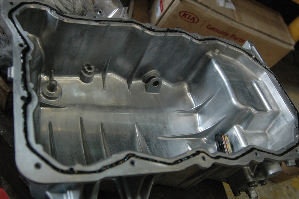

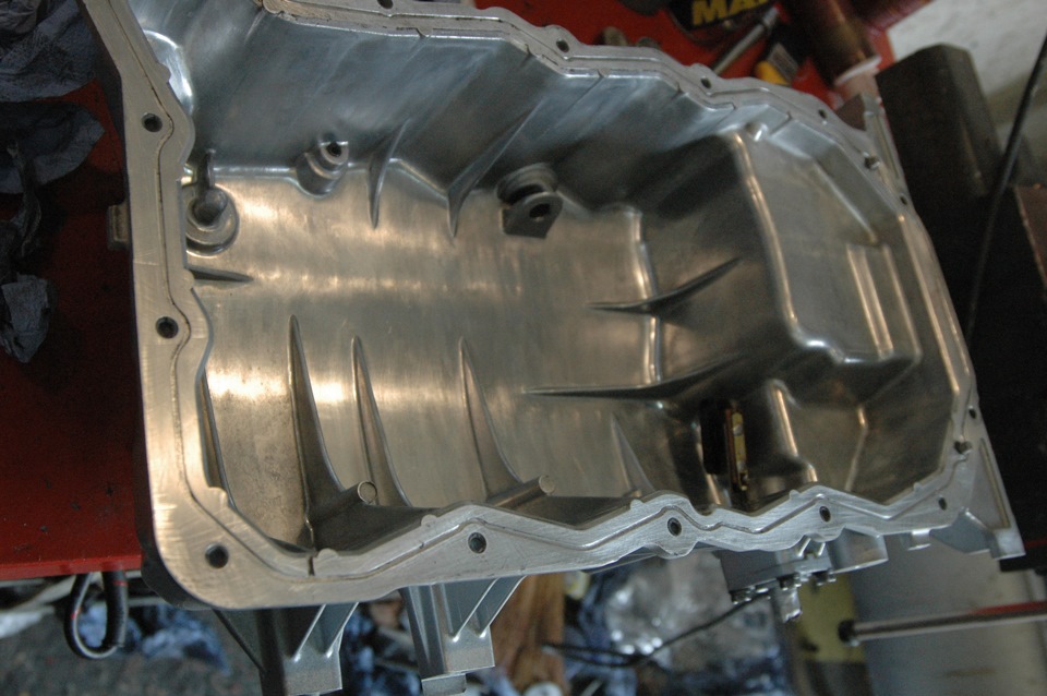

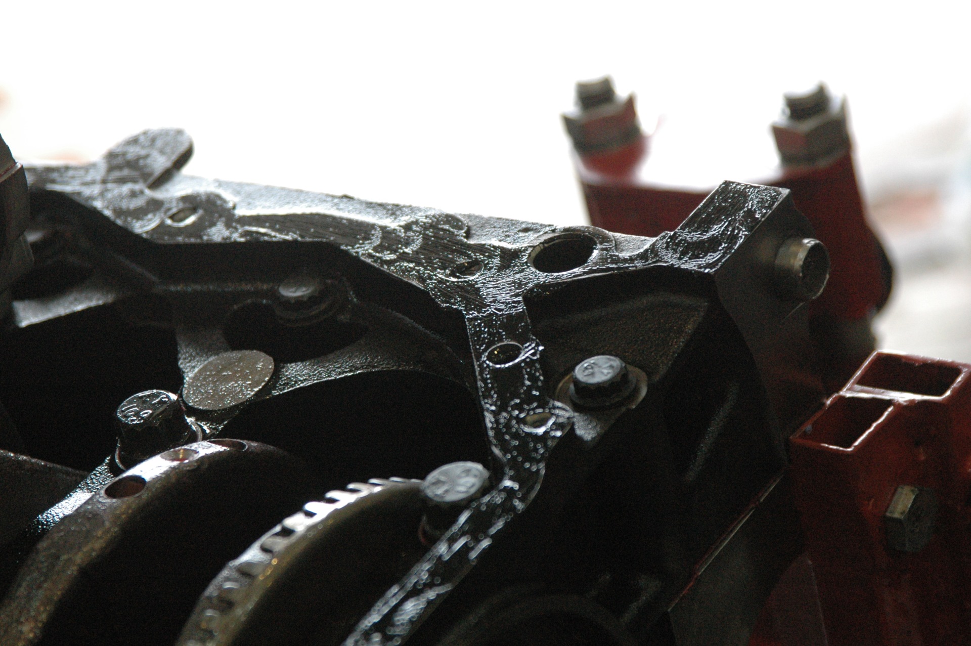

При зазоре более 0,5 мм анаэробы уже не работают. Самые вязкие до 5 десяток (он даже не текут ели перевернуть тюбик). Можно не беспокоиться за анаэробы.
Потому и вопрос! зачем замазывать если лишний анаэроб просто потом смоет маслом? Такую дырку не закроет анаэроб. Он просто схватиться где нужно — на фланцах.
Вот! Заметили! Это чтобы герметик, когда будет расползаться при затяжке, на заклеил отверстие маслоканала. AFD2018 (и ему подобные анаэробы) полимеризуется только при контакте с чистым металлом и без доступа воздуха. А на масле он останется жидким и прекрасно смоется первой порцией моторного масла.
В данном случае я просто растер герметик — чтобы не было "непроклея". Ни красоты ни ровности слоя тут не нужно. Главная порция герметика была нанесена на сам поддон.

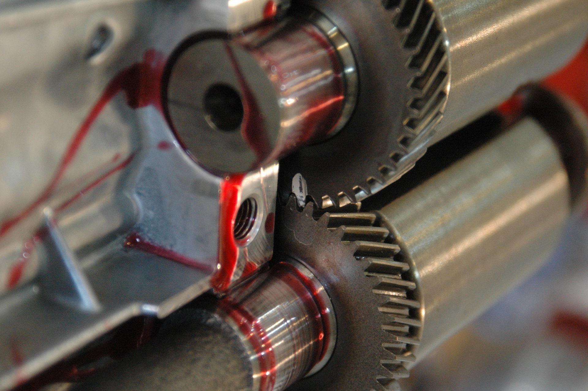

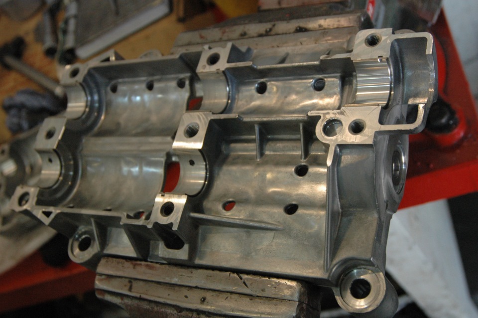

Доброго дня, может кто подскажет по удалению балансировочных валов а то я как то не могу найти новые вкладыши. А моим слабо говоря сракендус.
Добрый день, а не подскажите, как должны стоять валы относительно друг друга, т.к. на шестерне малого вала нет метки(((, спасибо

Почему решил не удалять балансиры ?
С каким усилием затягивает болты болансиров
привет всем тоже не могу найти вкладыши балансирных валов может кто знает где искать?
Да нет их в наборах, уплотнения отдельно, вкладыши мотора отдельно, а балансировочных валов вкладышей номеров нигде нет(((
Добрый день, не подскажите, есть ли отдельно вкладыши балансировочных валов
Есть.
Номера случайно не подскажите, не могу найти
какой-то бред. Точно помню, что ставил новые, И скорее всего они были в каком-то комплекте — толи вкладышей мотора, толи уплотнений мотора.
А отдельно номера не сохранились. :(

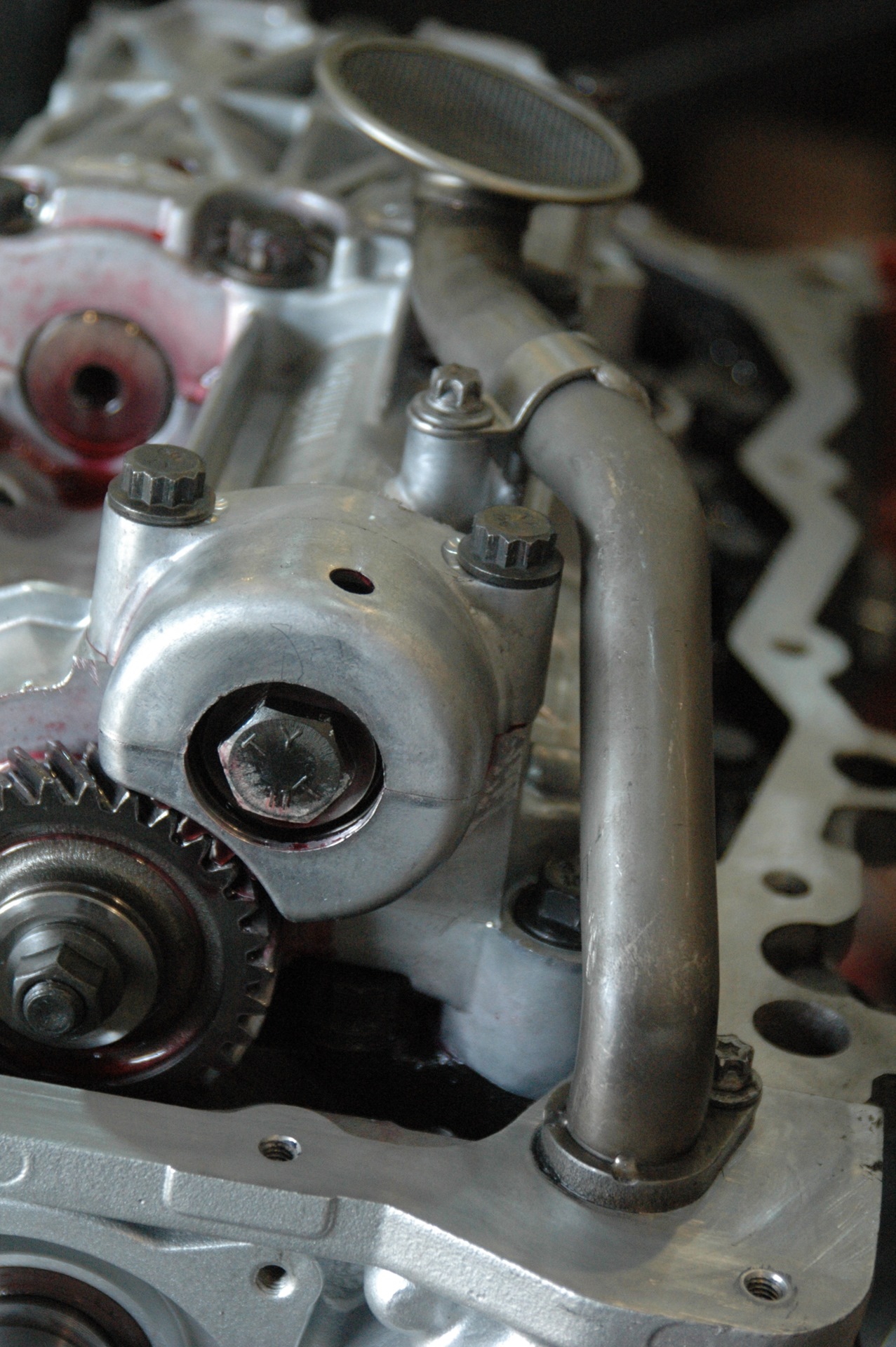

А как часто надо менять балансировочный ремень?
Нету такого. Балансиры с коленвалом связаны шестернями.
Это отлично👍 Значит лезть туда обычно не надо?

Правда для привыкших к силиконам, строгие требования к зазорам непонятны :)
Особенно, когда все в герметике, а стык все-равно течет…

"Сначала маслоканал замазал густой смазкой…" -а зачем?
Вот! Заметили!

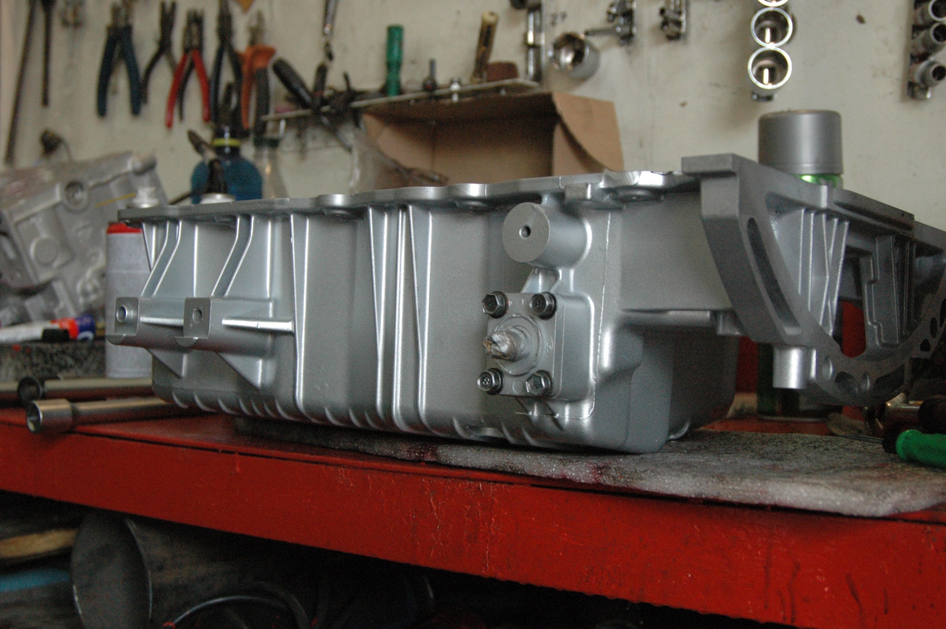

Работы ого го
Рай перфекциониста )))
Рай перфекциониста — это когда все детальки вынимаются из подписанных пакетиков.
А это сущее пекло — отодрать каждую детальку от мазута и окалины…
Красота)
Черный Элринг на поддоне лезвием ровняли?
Обижаете! Наслюнявленным пальцем! :)
Попробуйте лезвием канцелярского ножа ;)
Серьезно — быстро, ровно и красиво получается.

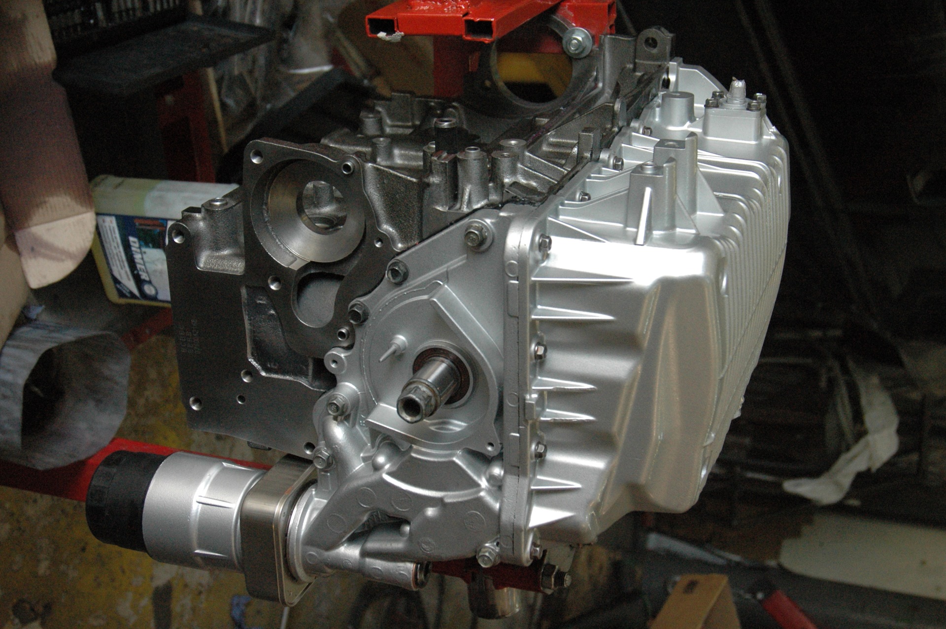

Хорошая сборка.
Вангую — заведется сразу :)
На том и стоим!
