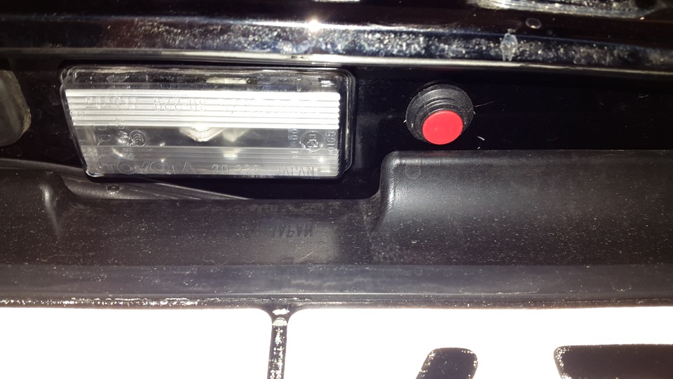

В предыдущем блоге сделал я автоматическое открывание багажника от наружной кнопки на верхней крышке багажника, но при этом исчез функционал снимать машину с охраны когда ты с сумками подходишь к машине сзади. Неудобно.
Думал-думал и надумал модернизировать штатную схему.

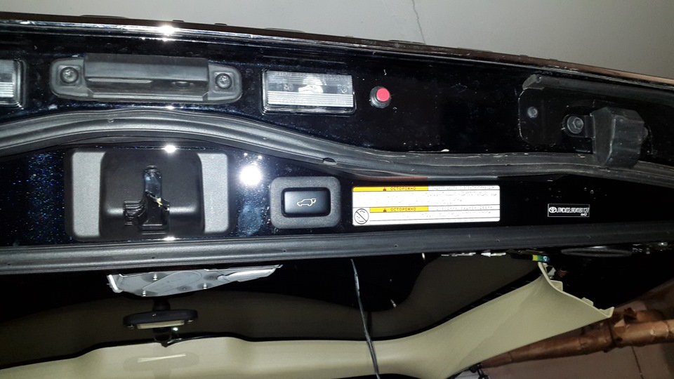

Решил на штатную наружную кнопку повесить функции:
1. На маленькую, справа, которая штатно выполняет функцию постановки на охрану, повесил функцию наоборот — снятия с охраны. Для этого обрезал сигналный красный провод от разъема и подсоединил синий, который до этого не использовал.
2. На длинной клавише, слева, оставил подсоединенную параллельно салонной кнопке багажника, автоматическое открытие.
А вот функцию постановки машины на охрану вывел на новую водонепроницаемую красную кнопку без фиксации, которую еле нашел в тюнинговых магазинах.
Припаялся к кнопке и подсоединил ее к минусовому проводу (бело-черный) и сигнальному (красный), высверлил дыру в крышке, покрасил концы железа и установил супер-кнопку.
Получилось по подсоединению — обрезаны от фишки штатной кнопки синий и красный провода.
Синий подключен к красному у фишки.
Массы бело-черный не обрезается, но к нему припаивается провод доп.кнопки
Красный провод подключен к новой кнопке.
Новый провод от салонной кнопки подсоединен к синему у фишки.
Теперь полный и логичный функционал у багажника.
