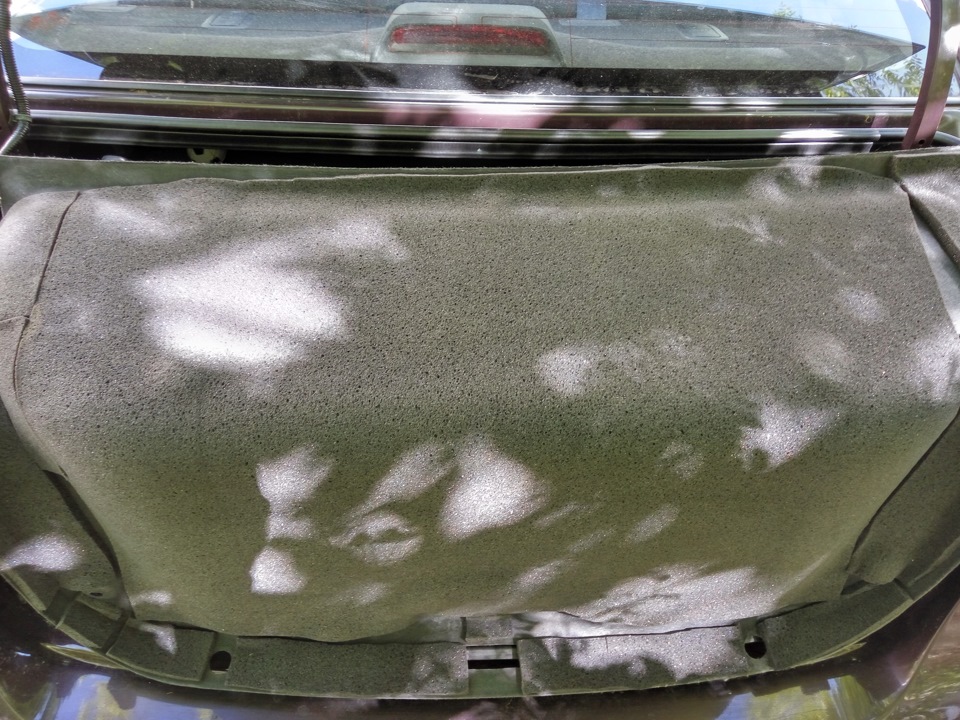

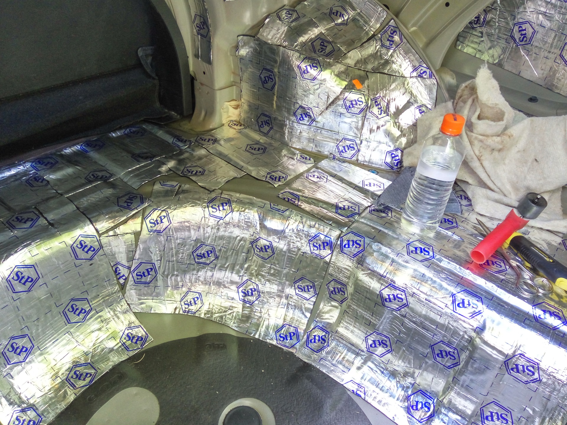

После передних дверей занялся багажником. Самое сложное было снять боковые обшивки т.к. они крепились крючками за кузов авто. Далее пошла уборка и оклейка всего багажника. На все про все ушло полтора дня. С часу до семи клеил виброизоляцию. На второй день с 9 утра до пяти вечера обклеил шумкой плюс крышку багажника.
Слишком утяжелять не стал. Так что обклеил не полностью.
Крышку багажника обклеил виброй по минимуму. Обшивку обклеил бипластом.
На все про все ушло:
— Виброматериал Сильвер 3 мм (53х75 см) — 4,5 листа = 850 р.
— Звукоизоляция Изолонтейп 4 мм — 3 рулона — 945 р.
— Бипласт (75х100 см) 1 рулон — 445 р.
— Обезжириватель 0,5 л. — 99 р.

Привет! Эффект есть?
привет, от шумки дверей да, музыка более четкой стала, от багажника — хз, у меня саба нет и особого эффекта не заметил. надо арки шумить, от них основной шум идет
