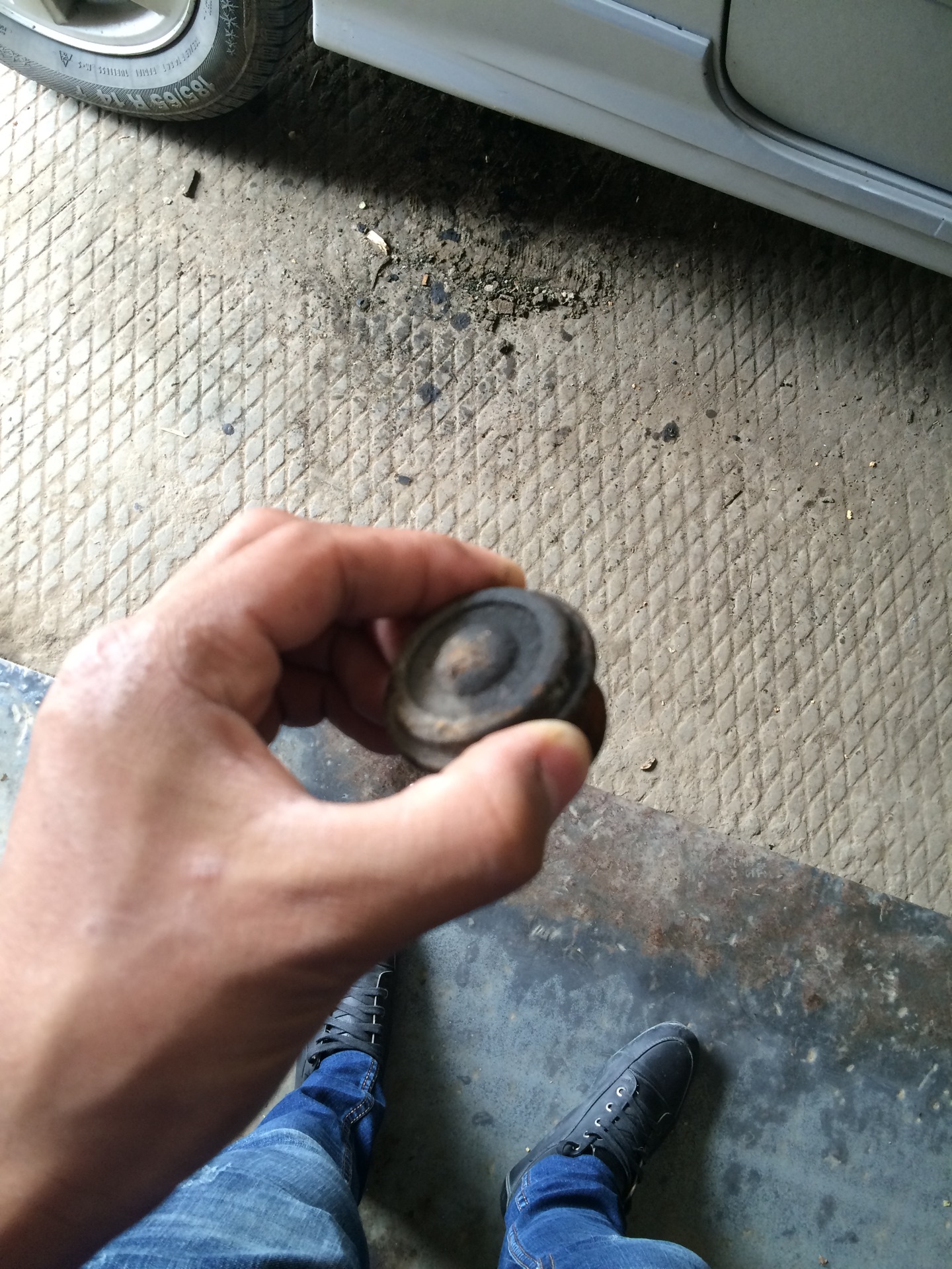

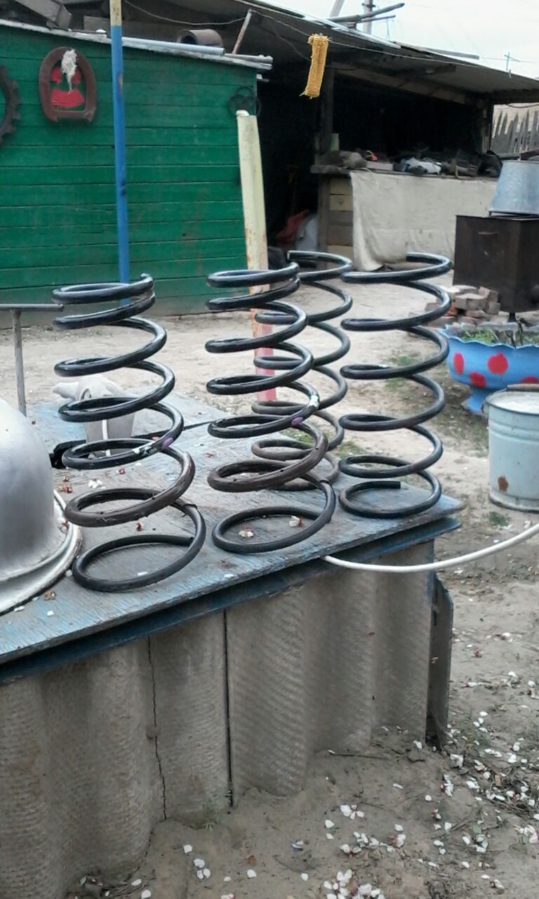

Вообщем ездил, ездил все бы хорошо, но начало что-то стучать где то сзади справа. Думал рычаг, поехал на диагностику ходовой когда подняли машину был удивлен лопнули обе пружины с правой стороны где то по витку откололось и спереди и сзади, плюс задняя правая стойка стаба была сломана на пополам (она то и стучала), ну и шаровая на переднем правом рычаге приказала долго жить. И главное не знаю как такое могло произойти то есть не помню что бы я наезжал на что то, или в яму бы попадал такое бы запомнилось, у меня впервые чтоб стойка стаба на пополам сломалась. Вообщем ладно решено было менять все 4 пружины все 4 стойки стаба, все 4 втулки стаба, по скольку левый рычаг я менял в сборе не так уж давно то решил поменять шаровую и сайлент блоки на правом рычаге, стойки я ни разу не менял и денег не особо было думал еще походят так что их заказывать не стал (а зря как оказалось). Узнал цену чтоб все это поменять просили 5 рублей, думаю много надо самому делать, решено договорился с другом заехать к нему в гараж и у него в двоем поменять. Вообщем все ничего все менялось все было норма, единственное когда снял стойки понял что они на исходе и лучше их сразу поменять дабы не делать двойную работу, пришлось ехать на рынок и покупать 4 стойки, купил каяба на сайте были за 2500 а на рынке купил за 2900 и то это дешево везде такие же были уже по 4000, это типо старый закуп по этому такая цена, ну думаю сам виноват надо было сразу заказывать, пришлось брать. Вообщем все поставили единственное шаровую сами не сняли не получилось ну и мучить и себя и рычаг не стали поэтому шаровую и сайлент поменял в сервисе за 900руб. Ах да пружины купил на авито практически новые от обычного акцента боялся не подойдут, а оказалось одинаковые обсалютно. Родные надо было ждать месяц поэтому купил такие пружины.Ну и в итоге машина едит как новая я бы сказал не едит а плывет, не передоваемые ощущения все супер))))я доволен)))фотки не делал некогда было да руки грязные.старую стойку сфоткал когда за новыми поехали чтоб представление иметь а то вдруг от обычного ацента отличаются, оказалось что нет все идентично. шаровая фирмы 555 япония, стойки стаба фирмы стр- корея втулки оригинал, за эти фирмы ручаюсь друг на хонду ток их ставит никогд
а проблем не было, я отьездил уже несколько тысяч все прекрасно.

Фобос че сразу не купил хорошие пружины
Салам, на мою машину вообще аналогов не выдает ток оригинал, но оригинал долго идет.да и дорогие если покупать новые все 4 пружины, а это я взял все 4 за 3000
Новые Фобос даже дешевле 3000 руб
За все 4 пружины?я за 3000 все 4 взял
Да я за 2600 брал комплект
Афигеть, ну блин я не знал((((
Aslan-ku
Ну ладно зато это оригинал)))
