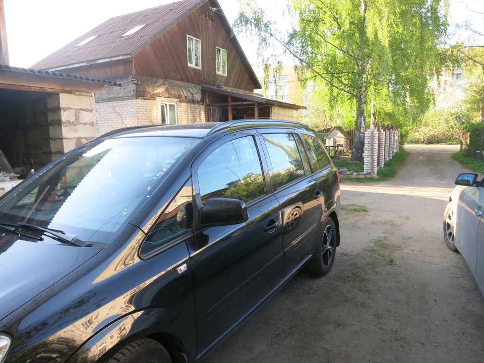

Ура, товарищи, ура! Приобрел я все-таки рейлинги. По зиме еще предложения всякие рассматривал, морально готовился к тратам в районе червонца, а в результате взял за 4600.
Сегодня по приезде домой оттер их растворителем, потом начал шайбочки с гайками искать, наткнулся на баллончик черной автоэмали. Ну, думаю, товар один фиг покоцанный, хуже не будет, так что облил их и, оставив сушиться, полез салон курочить.

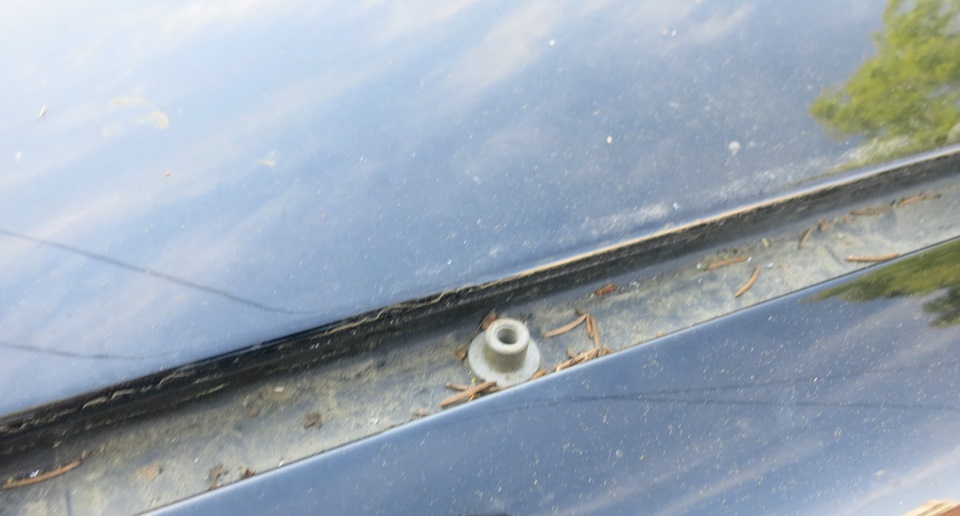

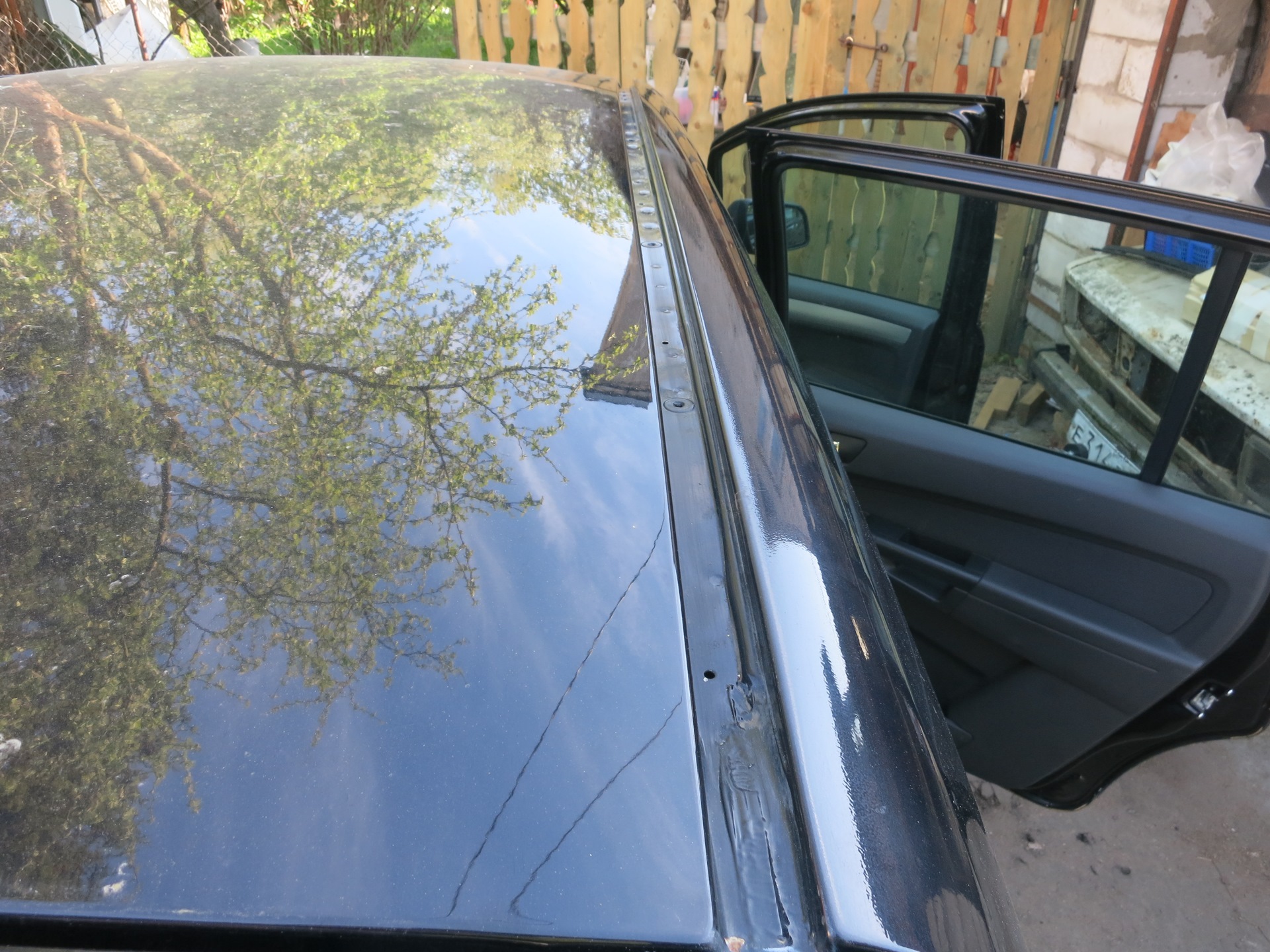

Оторвал с крыши полоски, сдул компрессором мусор из желобков. Снял накладки сзади, накладки на стойках, ручки под крышей и получил доступ к боковинам крыши. Дальше все очень быстро пошло: выкрутить по две гайки с каждой стороны, высверлить по пять креплений штатной накладки.
Итак, под два винта дырки и гайки есть, а на рейлинге их четыре. Еще под два винта отверстия заклеены чем-то, что можно легко продырявить. Вроде все готово к установке. Обильно промазал герметиком все дырки, усадил рейлинг, прикрутил. Повторил на другой стороне. Собрал салон (скоро смогу его на скорость разбирать-собирать).

потолок целиком снимал?
Целиком не снимал, боковины только оттягивал. Потом на отвертку удлинитель, на удлинитель головку на 10 и все.
