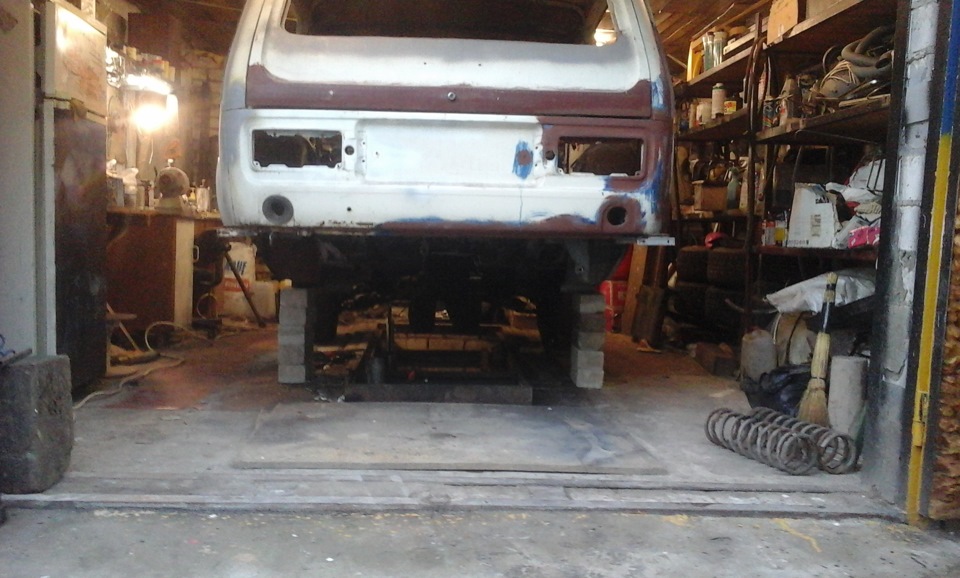

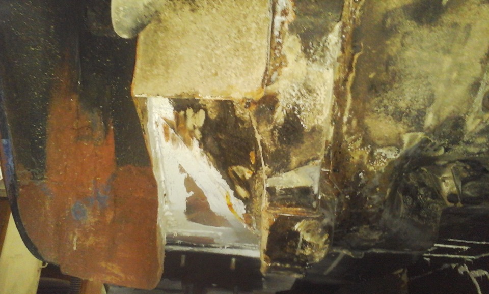

Болгарку в руки, щетка и вперед под машину.

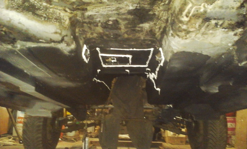

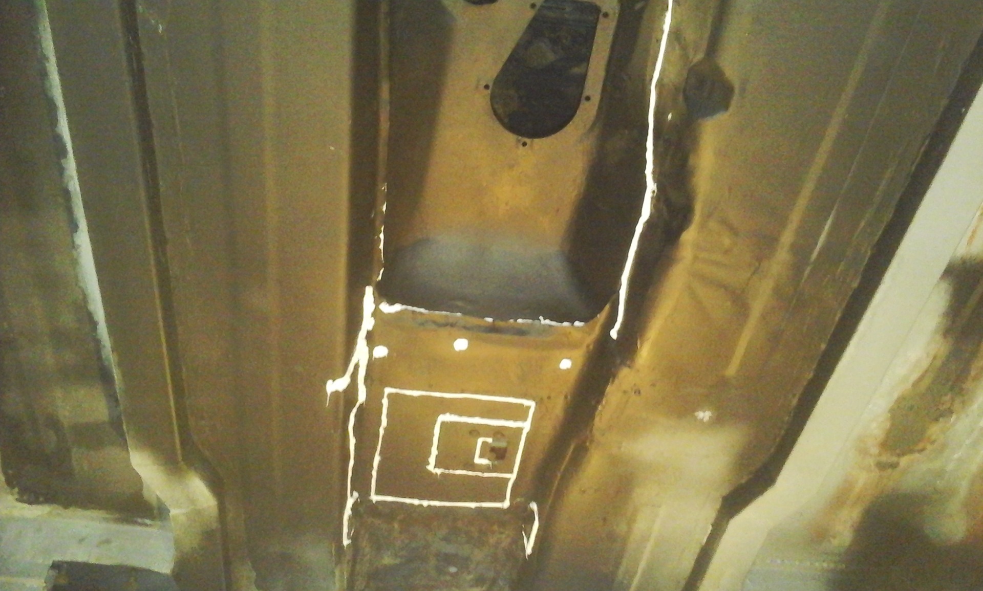

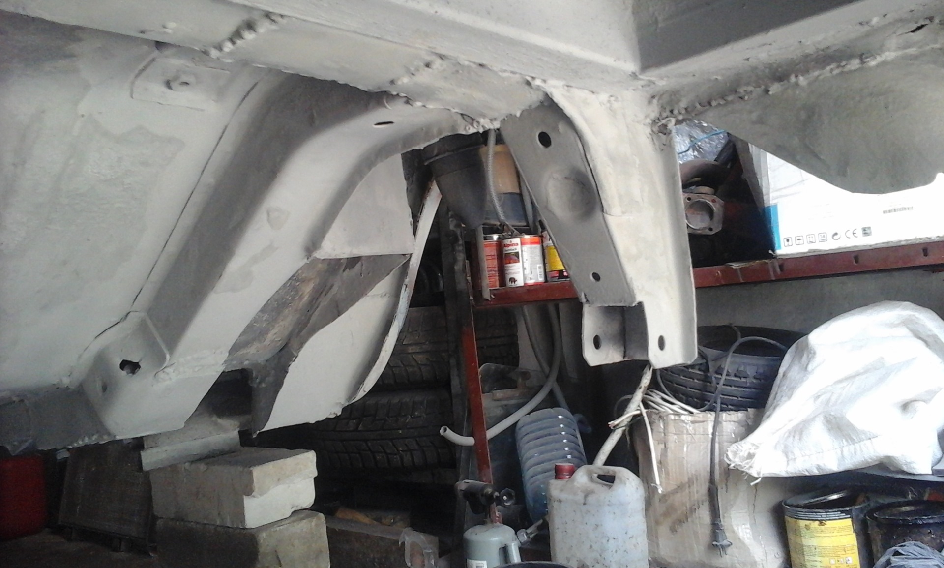

Чистим, обрабатываем преобразователем ржавчины, затем снова чистим, обезжириваем и грунтуем акриловым грунтом 5.1.
Как грунт подсохнет, покрываем герметиком швы. Потом планирую еще раз задуть эпоксидным грунтом и завершить Тектилом для днища. Покритикуйте, может не так чего делаю, направьте на путь истинный.
Далее только фото.

Сейчас люди сначала кислотником проходят, правда не знаю есть от него толк или нет:))
После пребразователя думаю это лишнее.
Хотя могу ошибаться.
Сам толком не знаю:))
