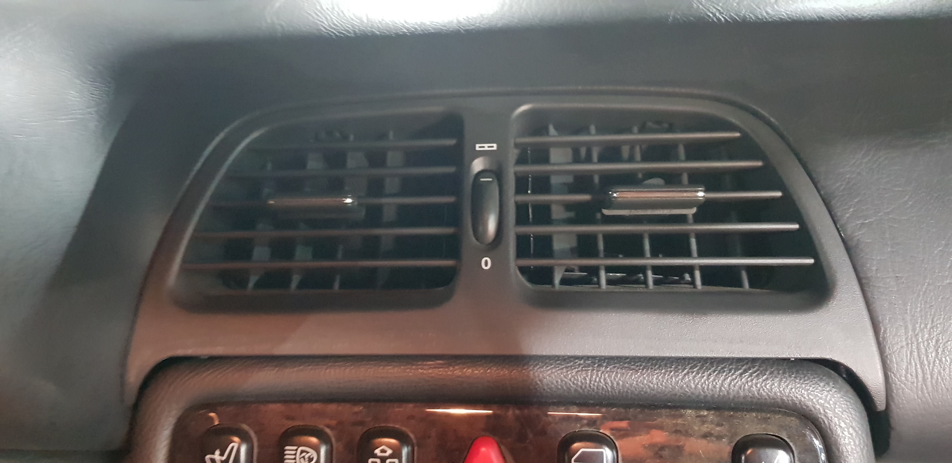

3) Для снятия консоли:
--- Вытаскиваем черную рамку вокруг КПП (просто поддеваем острым). Консоль с кнопками просто поддергиваем, она на клипсах. Далее нужно открутить два болтика что бы вытащить весь блок с пепельницой. Климу, по идее, тоже можно снять ключиками, однако моя не поддавалась. Посему так-же плоской отверткой аккуратно поддеваем декоративную накладку. Стоит это делать как раз под кнопками климы "АВТО", крепления в тех местах. Панель выйдет вместе с климой и можно аккуратно пальцами отщекнуть крепления климы и вытащить ее. Клима стоит в пластмассовом контейнере который так-же держится на двух болтах. В этом моменте упорно начал искать со всех сторон болты который держат комманд. не нашел. Решил открепить накладку которая аля из кожи которая идет вокруг всей консоли. Там где была клима справа и слева есть два болта и защелка. Когда начал ее дергать и понял что комманд выходит вместе с ней тут и понял в чем дело. просунул руку и поддолкнул комманд сзади. он и отклеился.

Вроде приподнял его, а дальше не в какую
А как снять центральный воздуховод?
kak vitashit etu comand? nikak nemagu vitashit evo :() sto nado sperva sniat? kankretna mojesh ukazat spasibo
Установлен родной Command.
Не удается снять. Спец ключи про)(одят в отверстия, но не отодвигают металлические распорки.
Разобрал уже все, кроме консоли.
Не знаю как быть (((( В сервисе )(отят полностью разобрать салон, начиная с сидений и обшивки торпеды
