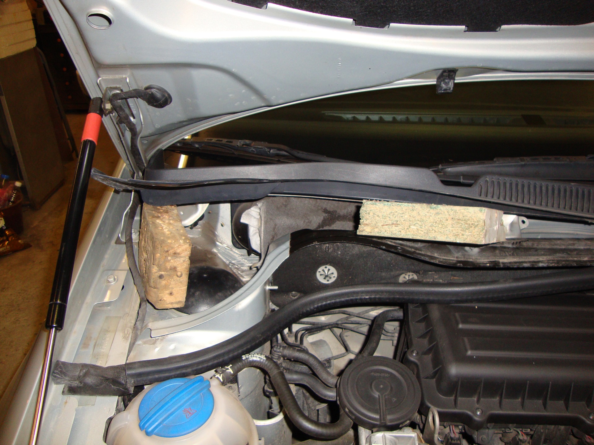

Пора менять. В комментариях был толковый совет mihail015 спасибо, вот по этому совету и решил действовать. В этот раз подложил два бруска под пластиковую решетку, что бы не мешала "хирургу"

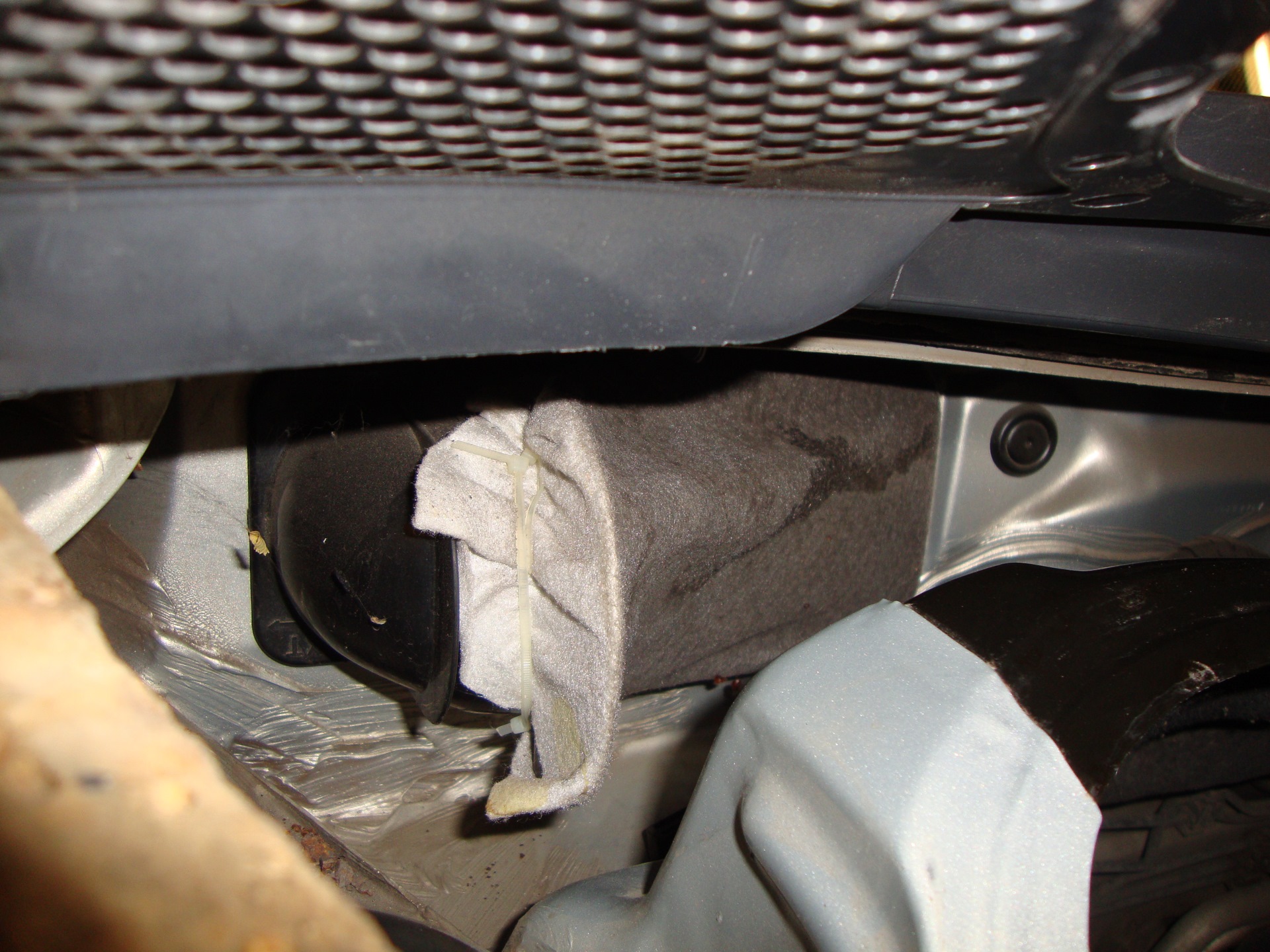

Вот он наш спасатель моторчика отопителя

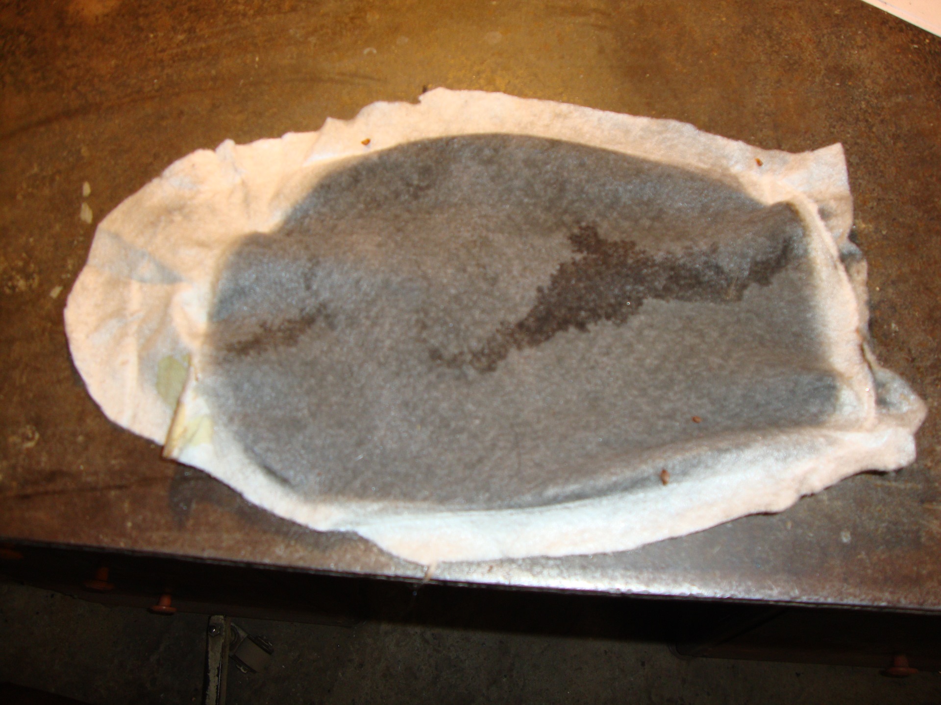

Снял его по направлению стрелки

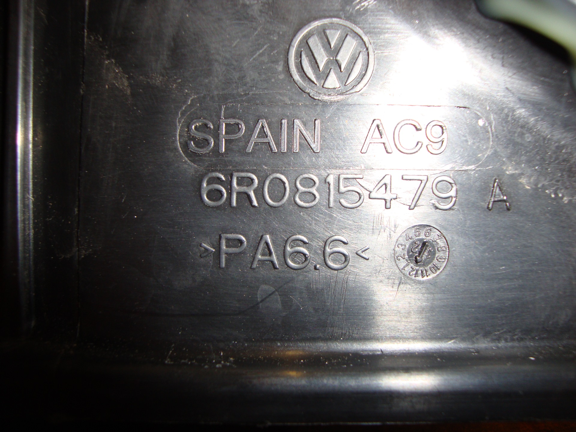

Вот такой номер у этой детали

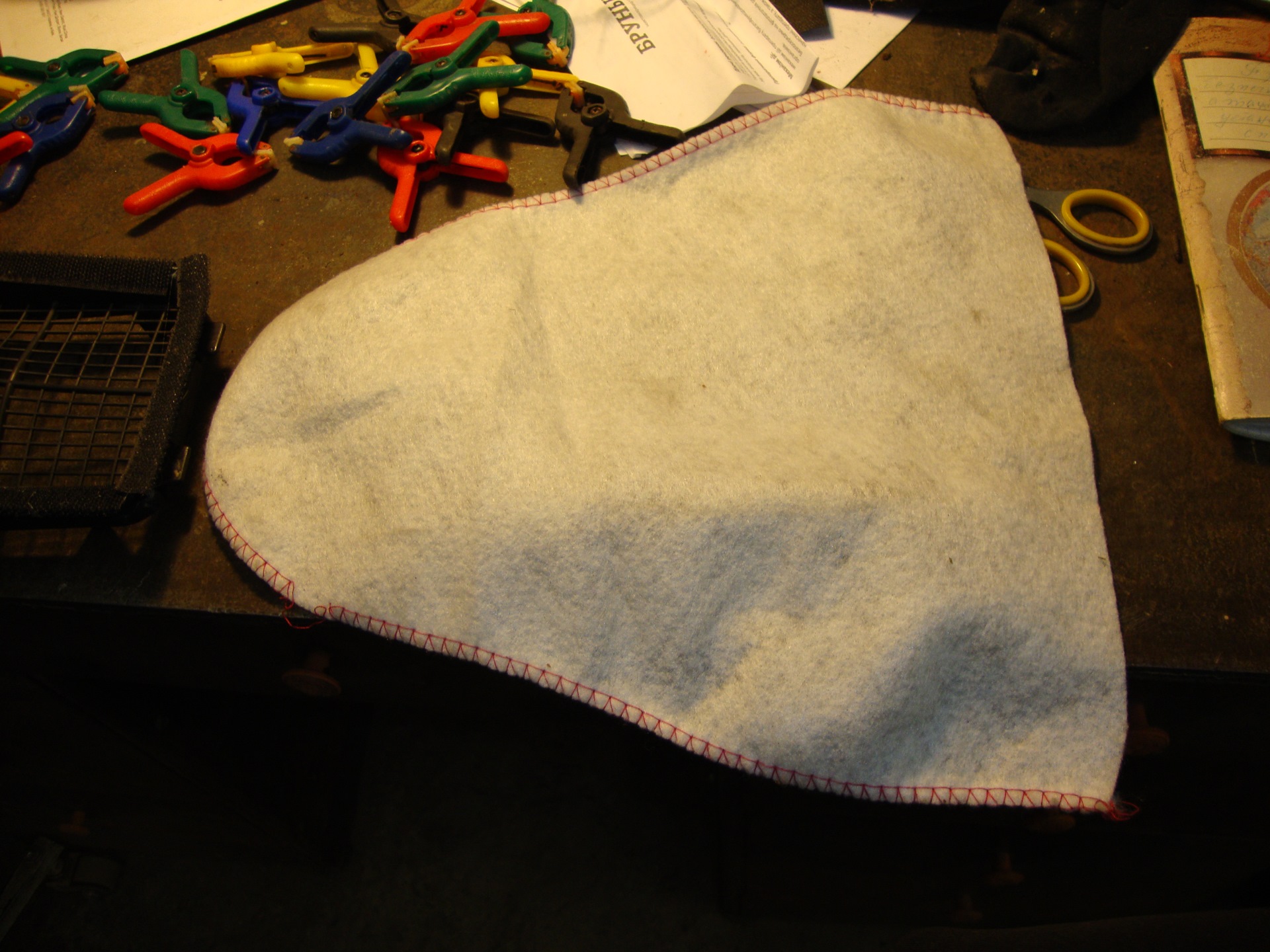

Снял тряпку, доблестно отстоявшую год

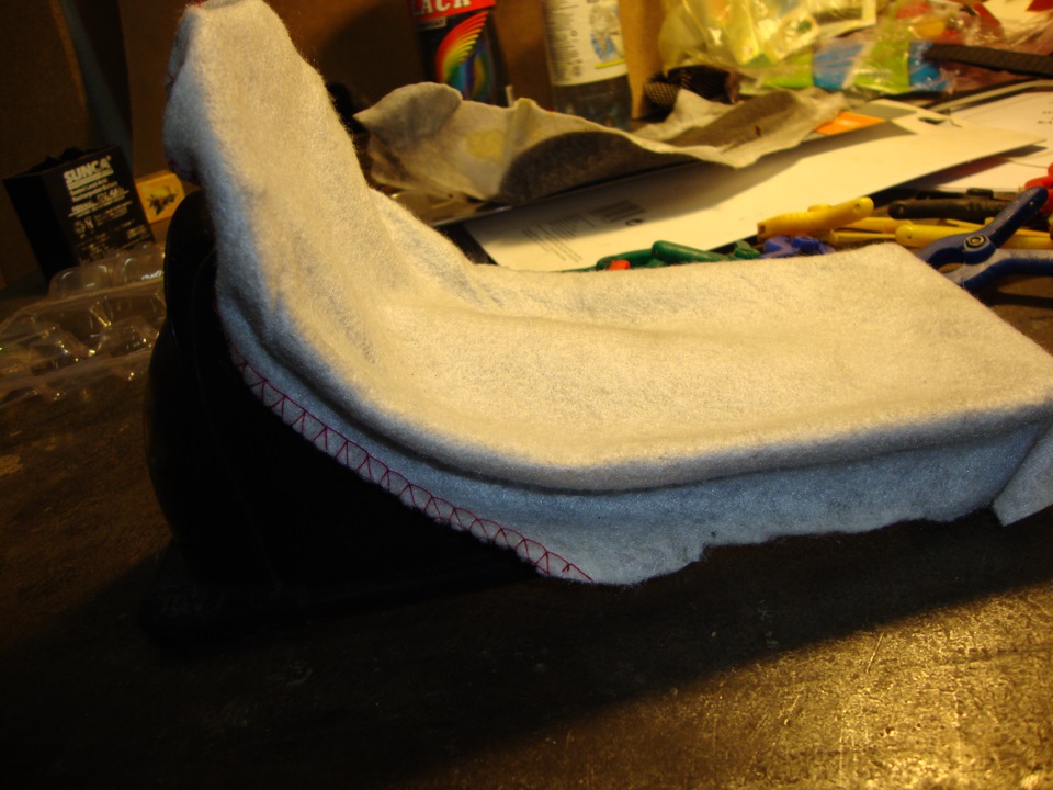

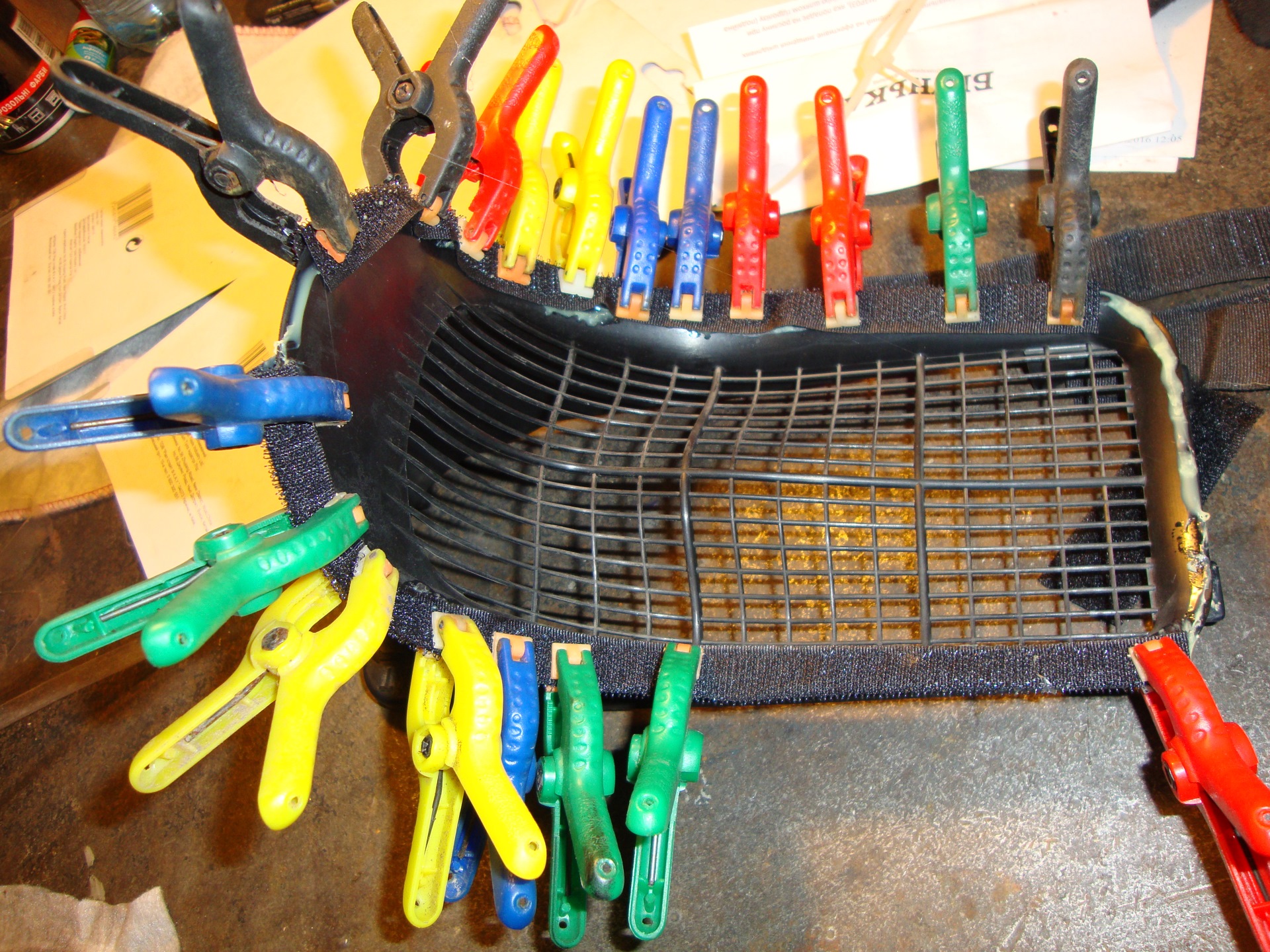

Обезжирил кромку воздухоприемника и нанес клей
Из обрезков застежки типа "липучка", оставшейся от крепления огнетушителя,
нарезал кусочков, согнул их вдоль
и прилепил к воздухозаборнику, закрепив струбцинками
В результате получилась не очень приглядный, но функциональный фланец,

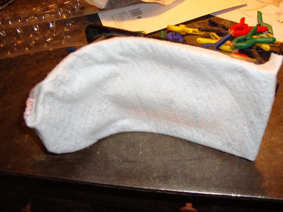

на который прилепил оставшуюся после первой установки полушапку (в прошлый раз я фильтр-шапку распускал на две части)
Обрезав все лишнее, получилось вот так
ну или так

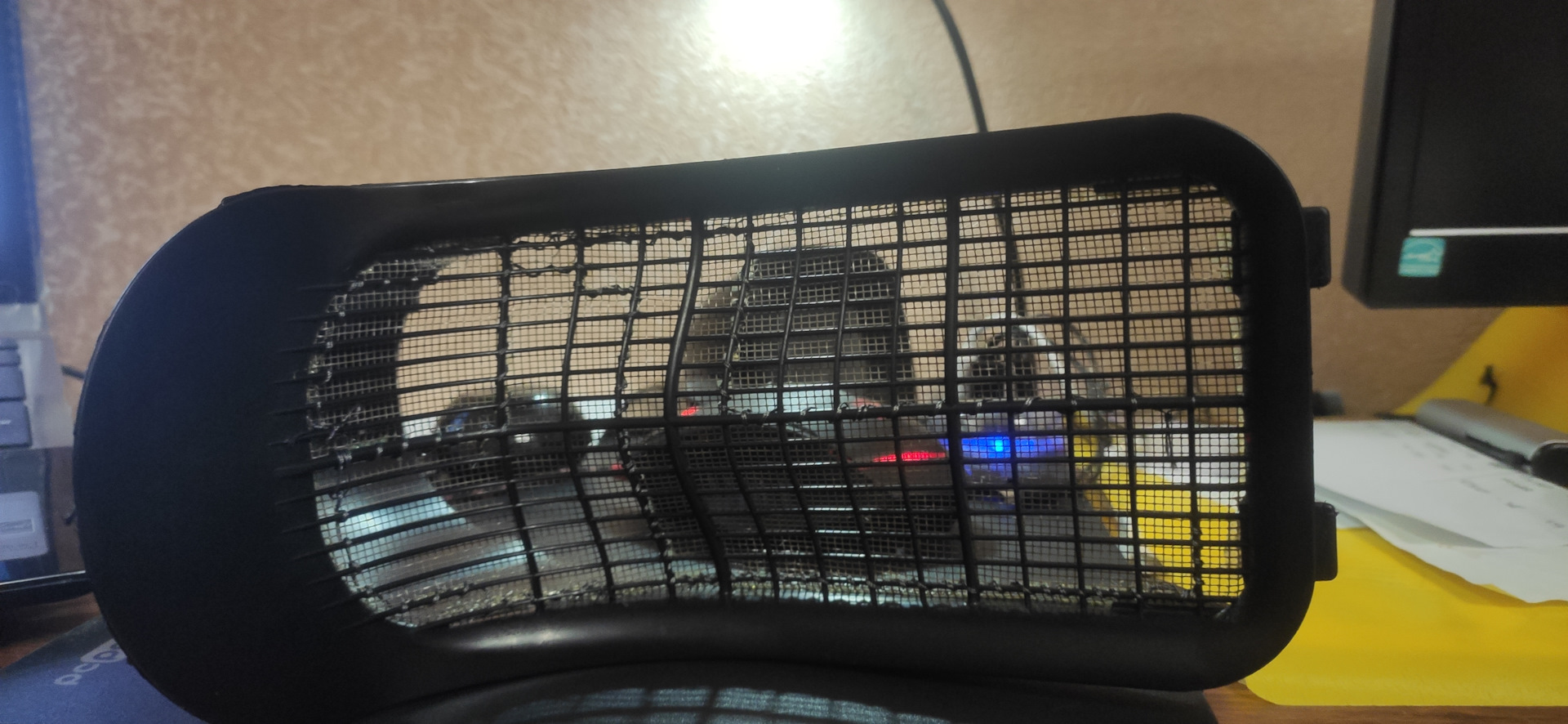

через лампу можно разглядеть плотность фильтра

Когда верстался этот проект (я не побоюсь этого слова), готовых еще не было. Сейчас уже есть, но по доступности этот вариант все равно остается привлекательным, потому как дешево и практично.

Тык -с а какую тряпку брал под фильтр (материал её) ?
Фильтрующий материал, названия не знаю, но уверен такие тряпки ставят не только на УАЗы

Подскажи номер уазовского фильтра?
Честно не знаю, просто зашел в автомагазин, а дайте-ка мне говорю…, и, таки дали.
IGOR-KA174
Посмотри у меня. У меня фото номера шапки фильтра есть
Спасибо! Номер не бьется на автодоке к сожалению. Поеду завтра поищу в магазинах.
Да в любом авто магазине есть уаз газель. От 50 р. Только мне чёт с ней не очень понравилось, появилось сопротивление на вентилятора, и плохо продаваться даже на 4 скорости. Стекло потеть начало.
