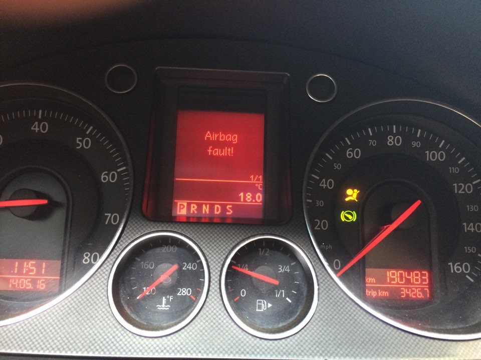

Хай камрады!

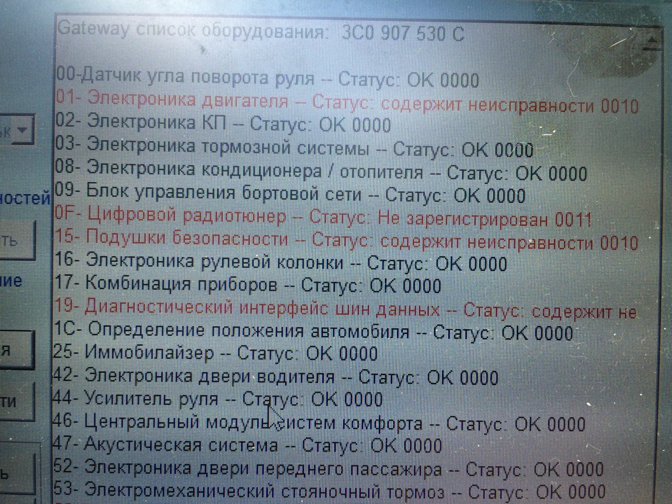

На ровном месте вылетела иконка о неисправности подушки. Кто какой информацией обладает ребята поделитесь пожалуйста, на что внимание обратить и что собственно делать?!Все что говорит ВАСЯ видео на втором фото!буду признателен выслушать советы по данному вопросу! Спасибо.

У меня было два раза. Разъёмы под переднем пассажирским сиденьем пошевелил и все пропало.
После зимних фейрверков все время вылазит. Снимаю ошибку… Через некоторое время опять появляеться. А началось все с того, что я у переднего пассажира отключил подушку, как-то так, думаю не стоило отключать то что должно работать. Ездию, снимаю ездию, опять появляеться ;)
Я вот тоже думаю что если положено то пусть будет)
По ошибке разобрался! Сгнили контакты подходящие к датчику аирбэга!
У меня в шлейфе уходящим на дверь переломился проводок (видно от времени) питания подушки . Горел аналогичный чек.
Вполне может быть и такое
как обманку можно на разъем пиропатрона подушки резистор 2,5 ом подключить, но сначала нужно через шнур узнать какая именно ошибка
Чаще всего данная проблема возникает при резком движении сиденья назад.
Если vagcom покажет следующее
Неисправности:
01217 — Пиропатрон боковой подушки безопасности водителя-N199
001 — Превышен верхний предел
то, надо будет при отключённом зажигании посмотреть контакты под передним сиденьем слева, у порога под пластмассовой крышкой увидете фишки, вот их не снимая, просто прижмите.Так же подёргайте ещё и фишки, (проверьте контакты) что идут к самому сиденью(под самим сиденьем). Посмотрите держится ли жгут проводов под сиденьем на зажиме или зажим отскочил.
После всех манипуляций подключите еще раз шнурок VAGCOM и потом скидывайте ошибку.
Ок посмотрю…а пишет вот что: 15--подушки безопасности — статус: содержит неисправности 0010
что делала с машиной до того как выскочила ошибка?
бывает под водительским сиденьем разъем надо мудрит
Парковался, стекло опускал…
У меня сейчас такая же проблема. я панель разбирал, и отключил разъем на панеле passanger airbag. Надо кабель подключать
