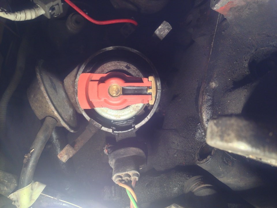

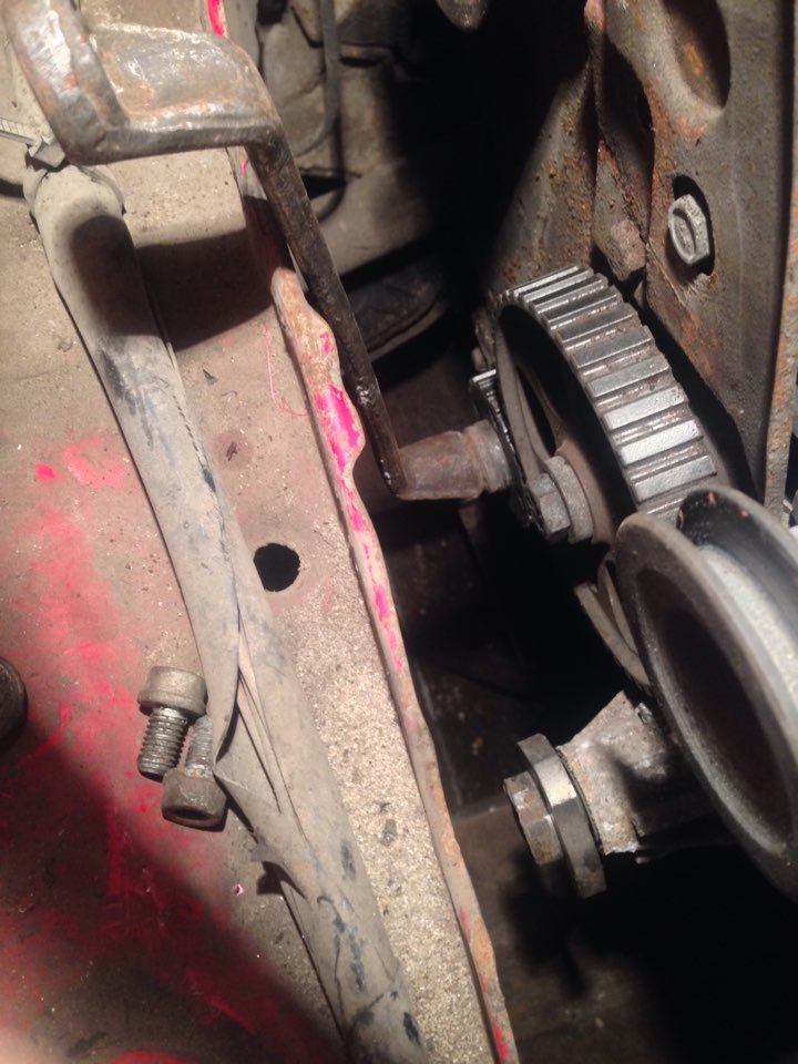

Собирал всё в гордом одиночестве под музыку группы кровосток. Описывать ничего не хочу, мне лень что — то писать, просто смотрите и делайте выводы

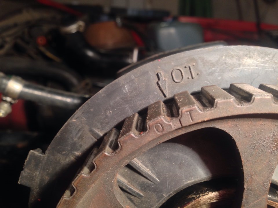

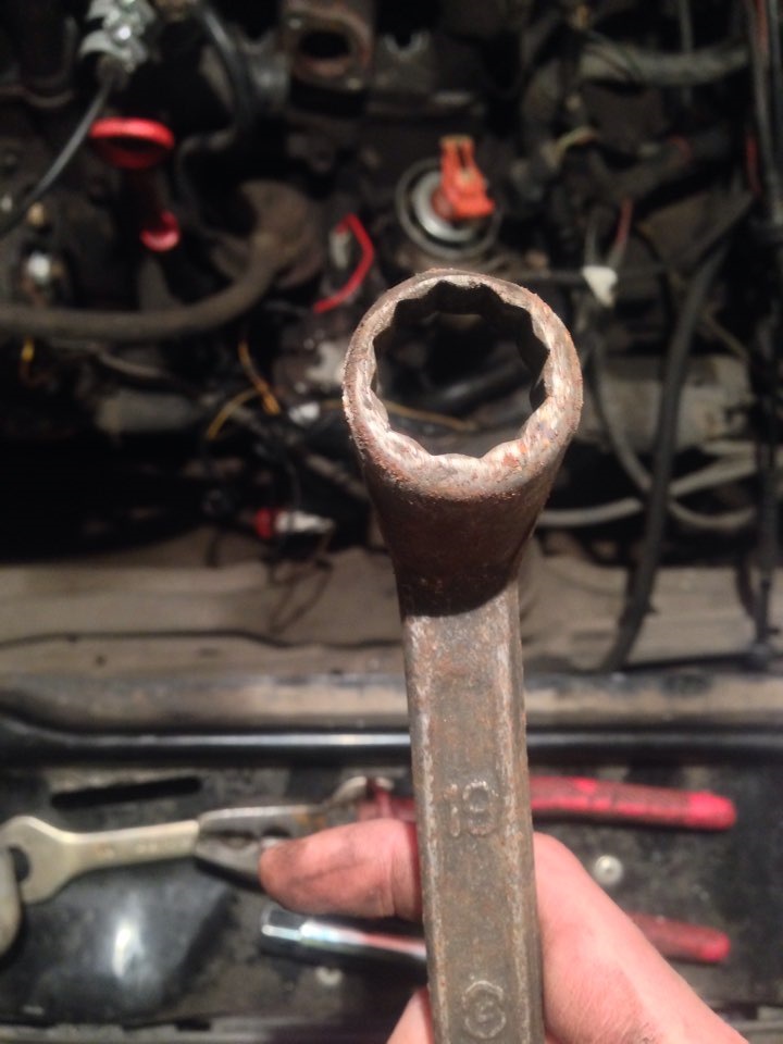

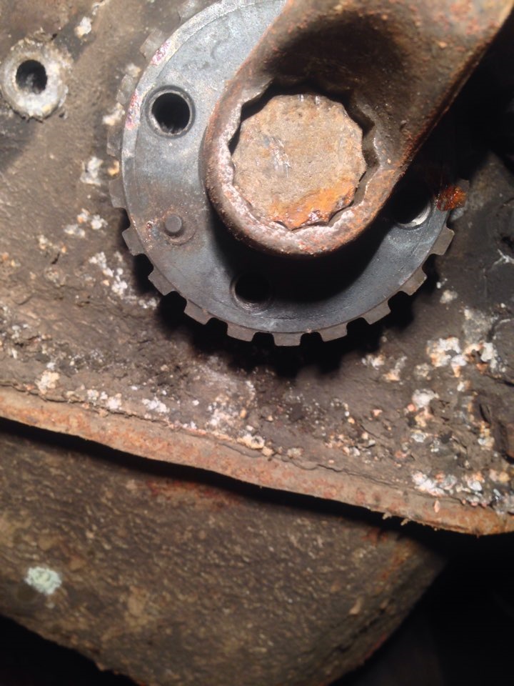

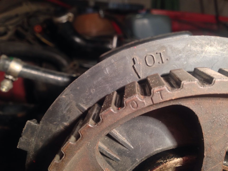

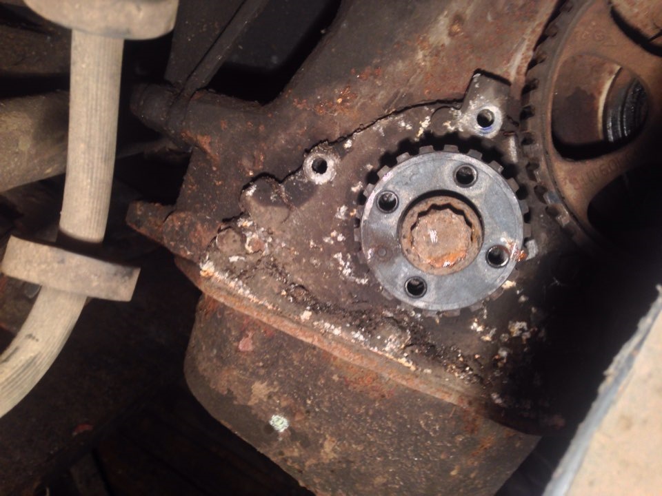

Шкиф коленвала обязательно снимать?
Я не снимал шкив коленвала, я ключом на 19 крутил сам коленвал, искал ВМТ

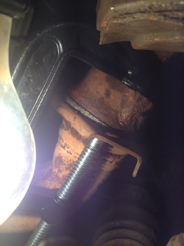

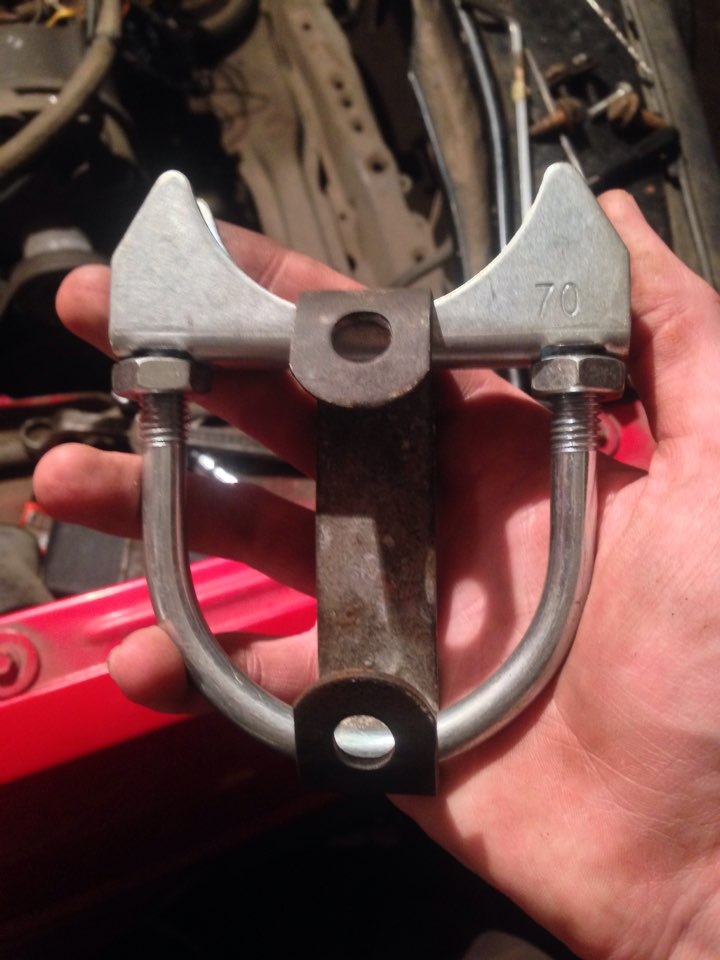

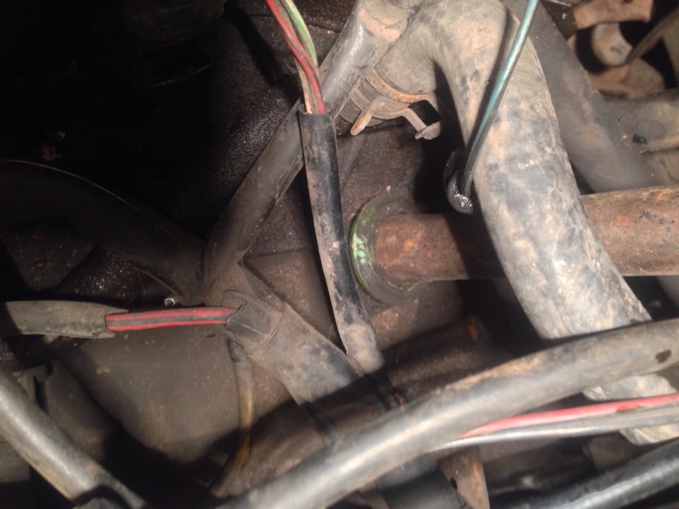

интересная темка со скобами выхлопа придумана)
их так вообще легко ставить, я управился за 10 минут без напрягов. Желательно семидесятый хомут, меньшего размера не растянет достаточно широко
спасибо
Obradovich
60 растягиваю новые скобы, 63 уже туго лезет, сильно нельзя растягивать потом будет не плотно сидеть
я поставил новый уплотнитель между выпускным и приёмной трубой и он распирал, пришлось сильно её расшиперить
