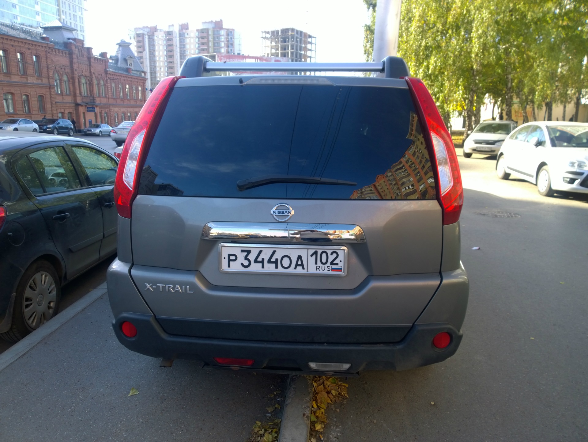

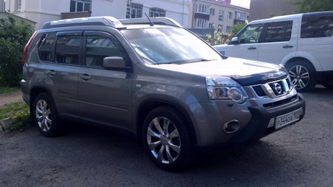

Каждому свое, кто-то клеит, кто-то отдирает буковки. Я захотел убрать)
Было так (фото прошлого года)
стало так
Буквы были приклеены на двухсторонний скотч 3М, снимаются при помощи плоскогубцев через тонкую тряпочку (аккуратно пошатывая из стороны в сторону) и банковской карточки (снизу поддевал). Остатки скотча удаляются тряпочкой и бензином.
Выкидывать не стал, может потом обратно приклею

А диски то а диски))) прям радуют глаз, не смог пройти мимо)))
спасибо) один нюанс с ними — постоянно надо нитирать, чтоб блестели (я купил в обычном сантехническом магазине гель для полировки хрома), сначала на мойке обычно их моют, потом на губку я сам уже добавляю гель и сверху протираю, 1-2 минуту стоят и снова мойкой ополаскивают водой — блестят как зеркало — очень красиво на солнце (на фото все не передать). Да, заморока, но это стоит того)
Согласен оно того стоит))) сам свои постоянно протираю тряпочкой и натираю влажными салфетками))) а еще резину черню постоянно, смотрится бомбезно) попробую твой гель тоже, надеюсь он мне краску не сьест с диска, у меня не хром а краска под металл полировку.
Тоже снял. Проще всего делать это прочной ниткой или тонкой леской.

Снимаются хорошо, при помощи фена, плоскогубцами можно и буквы повредить и краску на авто
