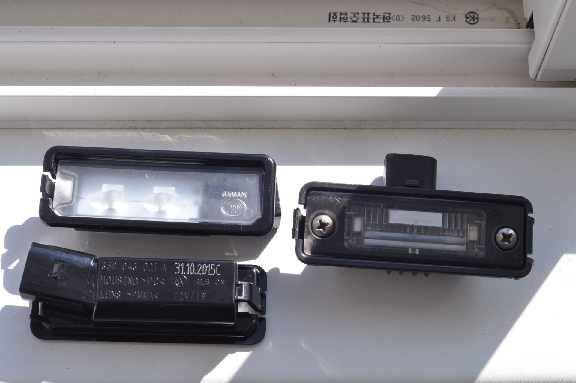

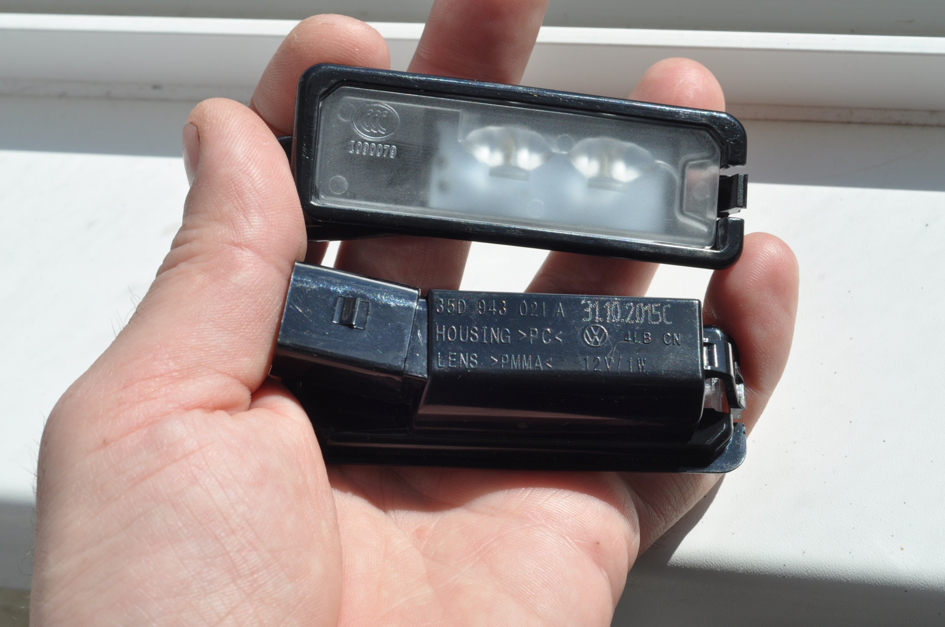

В продолжении замены простых ламп накаливания в плафонах освещения своей машины Я приобрёл LED подсветку от Golf6\CC\Scirocco Месяц ожидания и заказ у меня в руках. Уж очень хотелось выяснить, подойдут ли плафоны от гольф6 на гольф4. Далее как всегда с фото.
сделаны очень не плохо, корпус не разборный в отличии от фонариков гольф4. сзади имеется оригинальный номер с логотипом VW и дата производства.

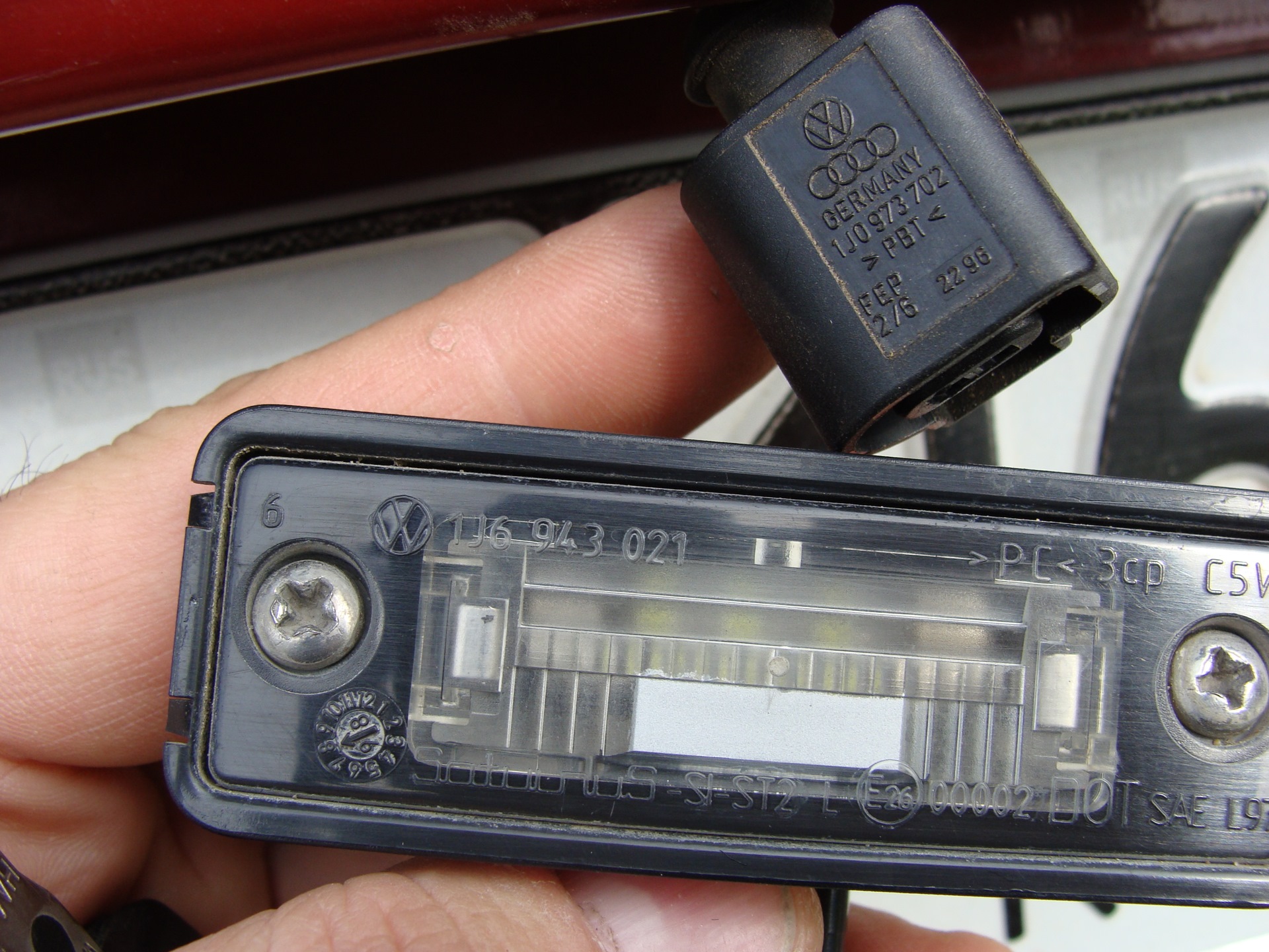

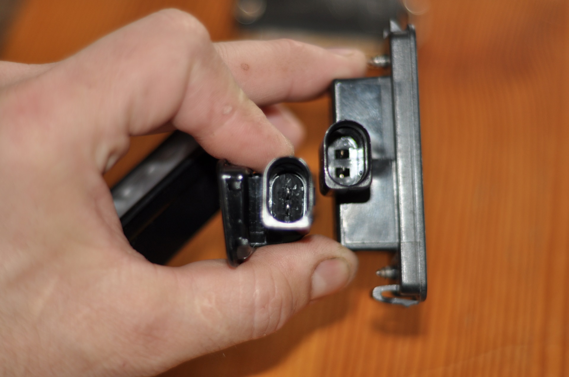

чтобы сравнить вынимаем родной плафон
сравнил посадочный размер, он оказался один и тот же.

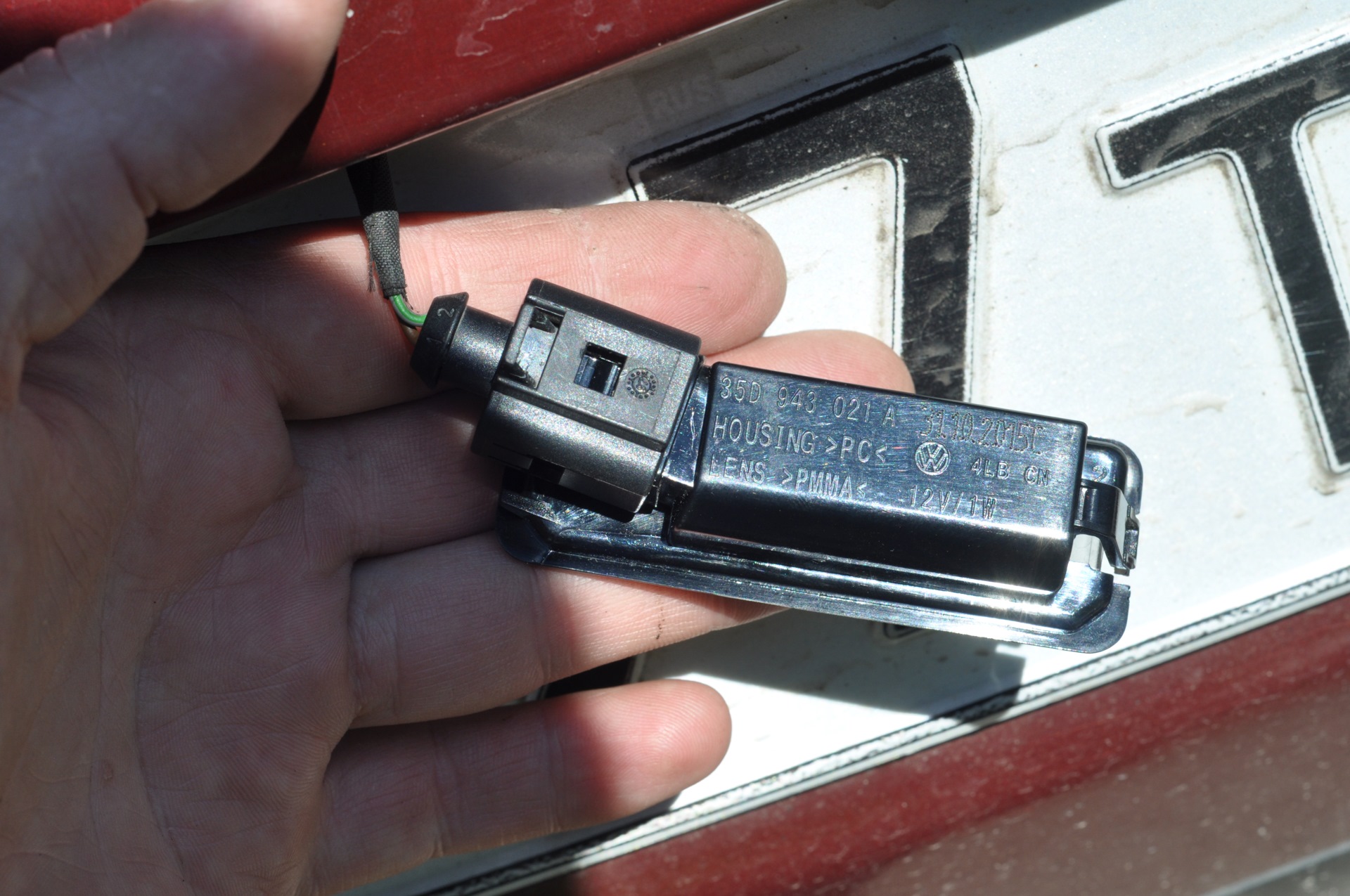

разъём так же идентичен, то есть абсолютная копия. единственное различие в направлении. у родного он торчит поперёк корпуса, а у нового он под небольшим углом, почти параллельно корпусу.
иду к машине, вставляю новый светильник и ничего не происходит. свет не горит, а родной светит в том же разъёме

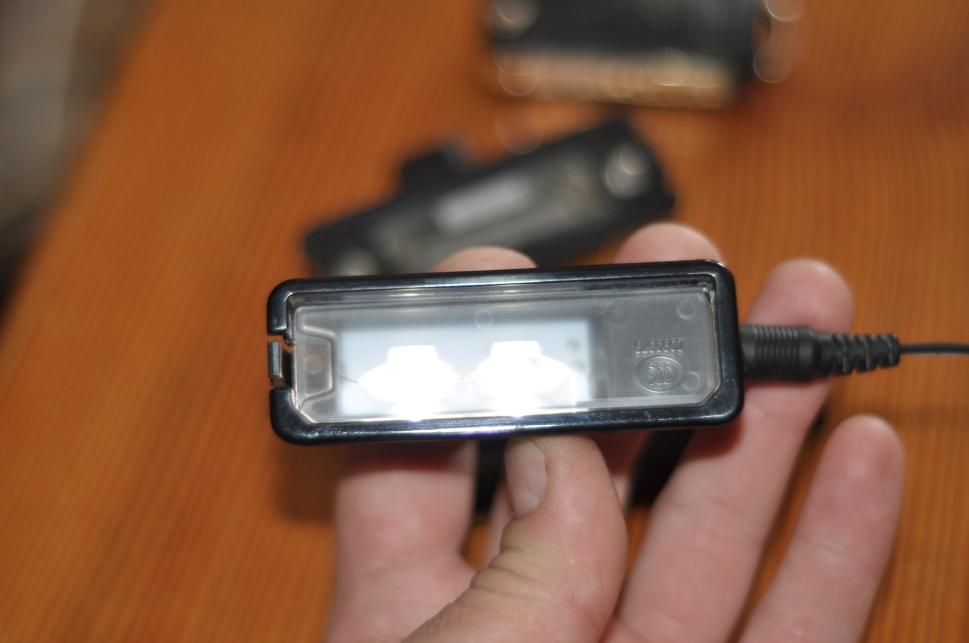

дома подключаю для проверки через блок питания. и оба светят, то есть рабочие.

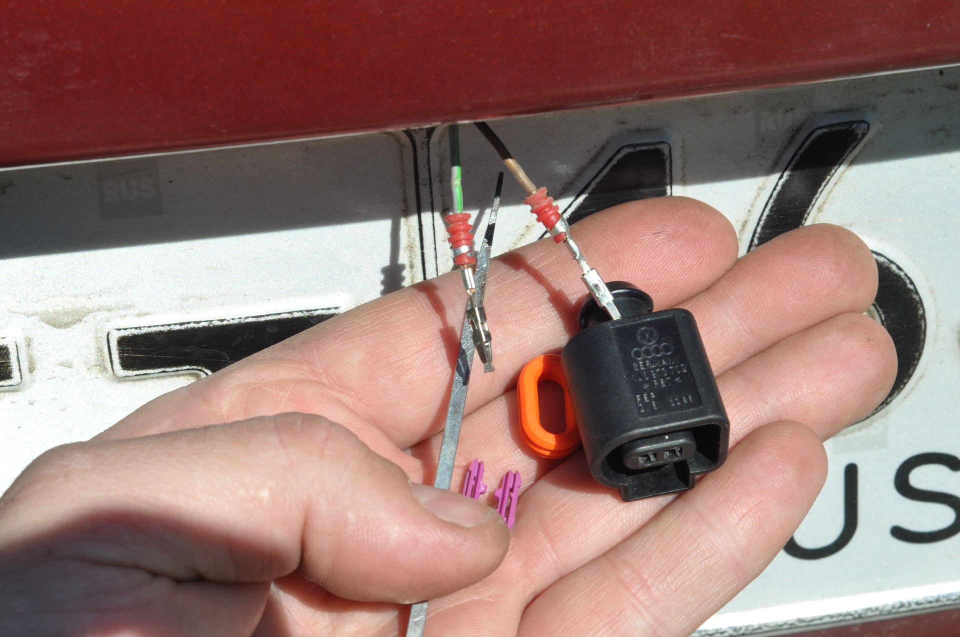

А значит причина в полярности проводки на штатных разъёмах.
светодиод критичен к полярности Надо перепиновать штатные разъёмы.
вынув розовую скобу и уплотнитель оранжевого цвета, при помощи тонкой заточки сделанной из каркасного дворника я высвободил оба пина чтобы поменять их местами. благо дело не хитрое.
Коричневый цвет изолятора должен получиться на первом пине, а зелёный на втором

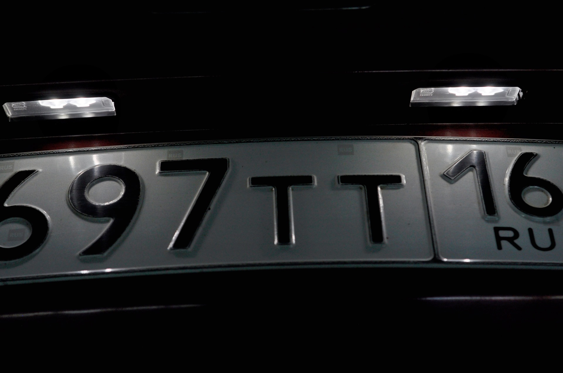

есть контакт! защёлкнулись лучше чем родные, сидят крепко и не болтаются. единственное, пришлось ставить одновременно оба плафончика, так как длина проводки из за расположения разъёмов оказалась впритык, почти без запаса. но всё встало отлично без наращивания по длине штатной проводки.

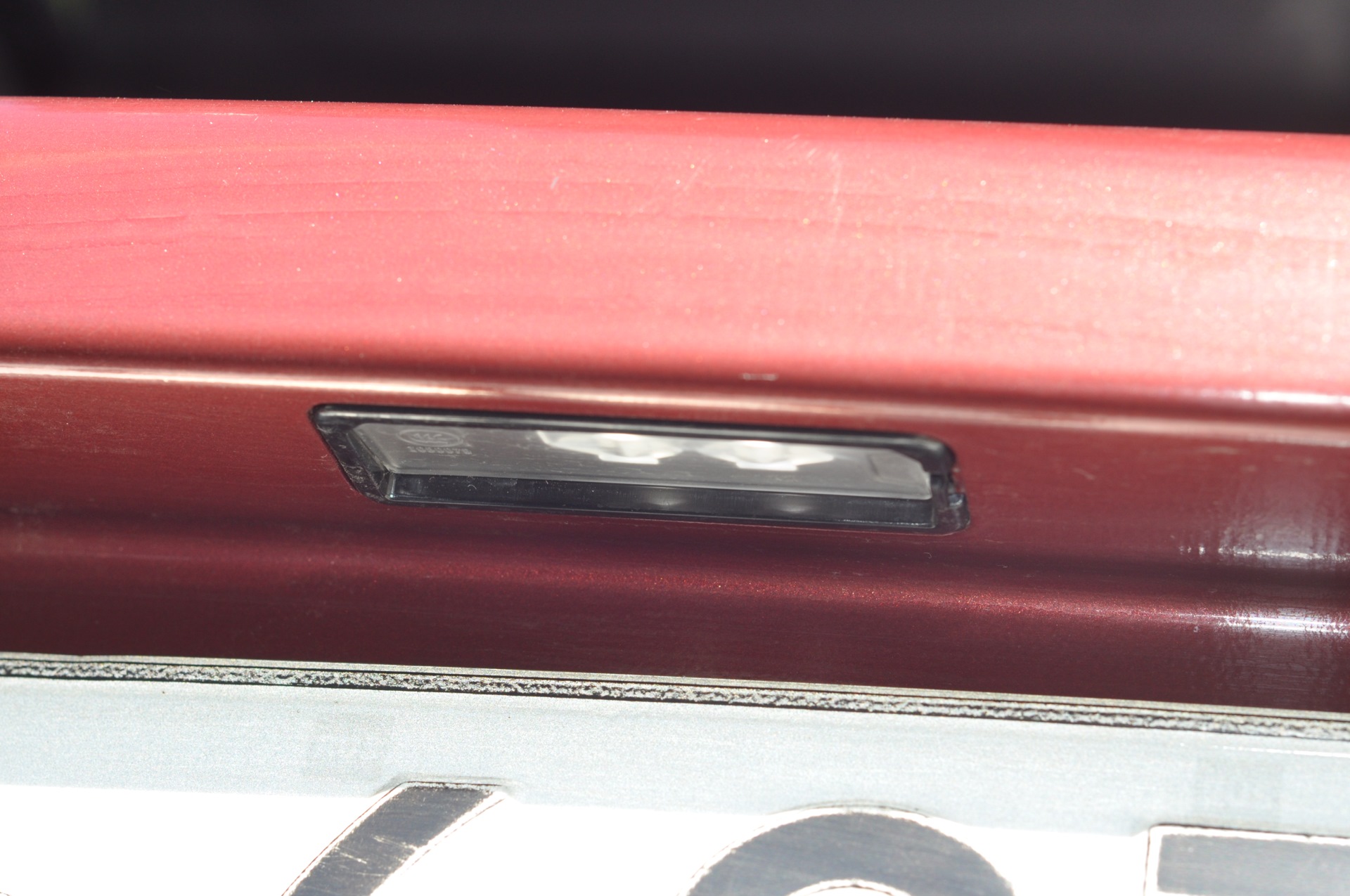

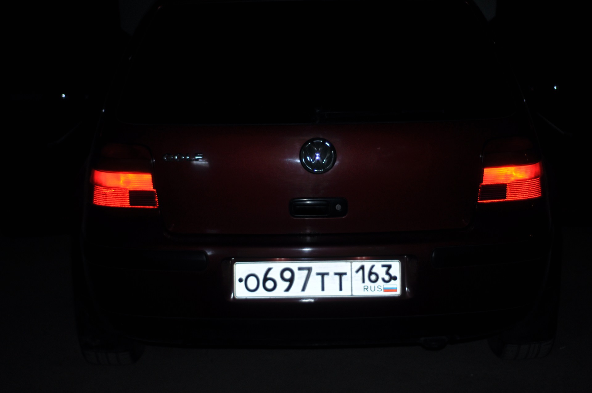

Позже сделаю фото в сумерках, а пока яркий день и ничего не заметно по их свечению.

Не получилось вытащить пины, снял фиолетовую скобу, вынул оранжевый уплотнитель, а вот с пинами так и не разобрался, иглой от циркуля поддевал с переди их и с верху нажимал, но все без полезно. подскажите пожалуйска как их достать из штекера
на фото же видно как я затачивал стальную полоску от каркаса дворников и вот такими двумя надо вставив их в специальные отверстия с боков пина потихоньку ими как бы поворачивая из стороны в сторону при этом вытягивать соответствующий пин за провод. без фанатизма, аккуратно. задача стоит подогнуть с боков пина 2 зацепа, чтобы они не мешали его вынуть из гнезда
Хорошо, спасибо за информацию, буду еще пробовать, я поддевал только с одной стороны, теперь знаю что с двух сторон надо

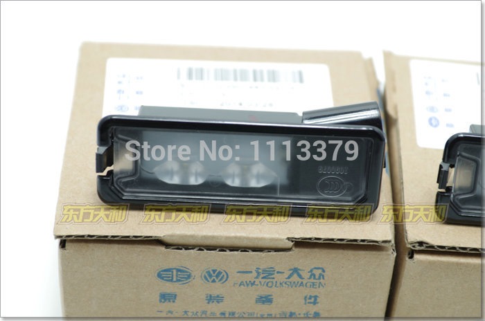

Я так понимаю, что это все-таки реплика, а не оригинал?
это оригинал произведённый в китае. на заводах
Ок, я готов проверить и тоже заказать. Вопрос — как они светят, теплым светом, холодным или слегка отдают в синеву?
скорее холодным, белым. фото
