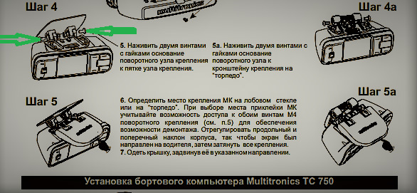

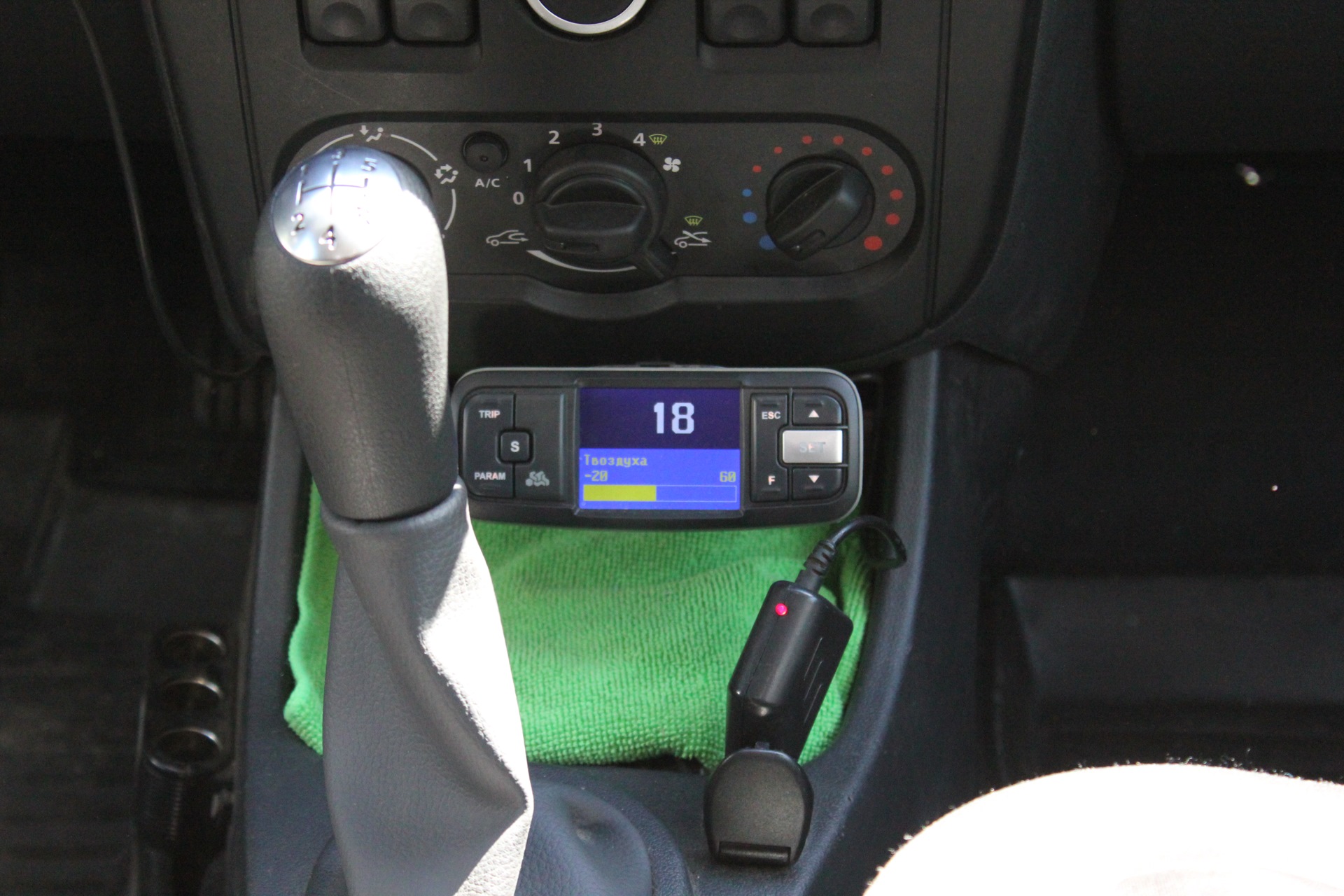

Денег стоит не малых, да ладно, вещь хорошая . На все предыдущие машины ставил БК, всё было просто, воткнул в разъём и всё, тут пришлось помучатся . Установил под крутилками печки, при помощи двух саморезов и крепления входящего в комплект

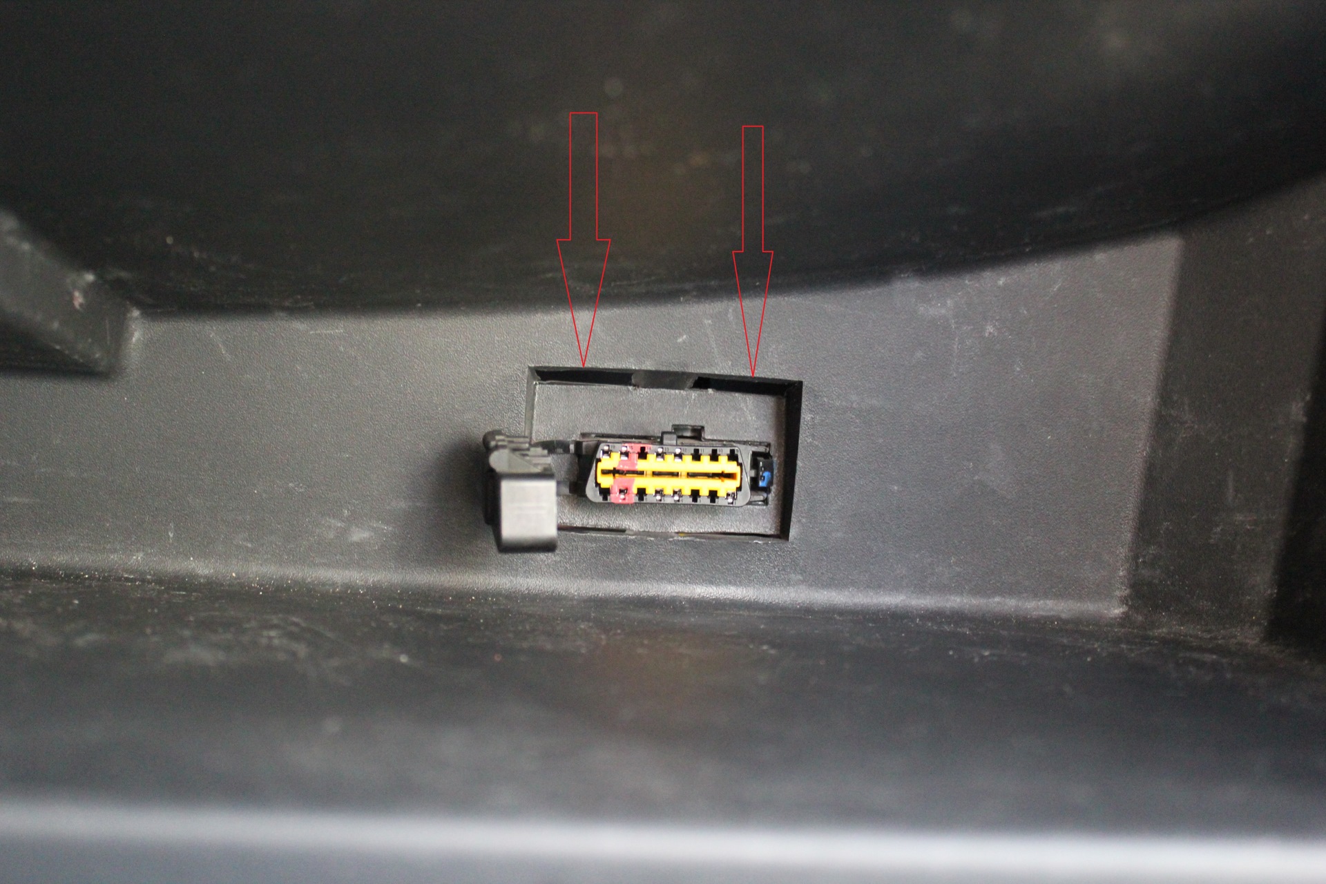

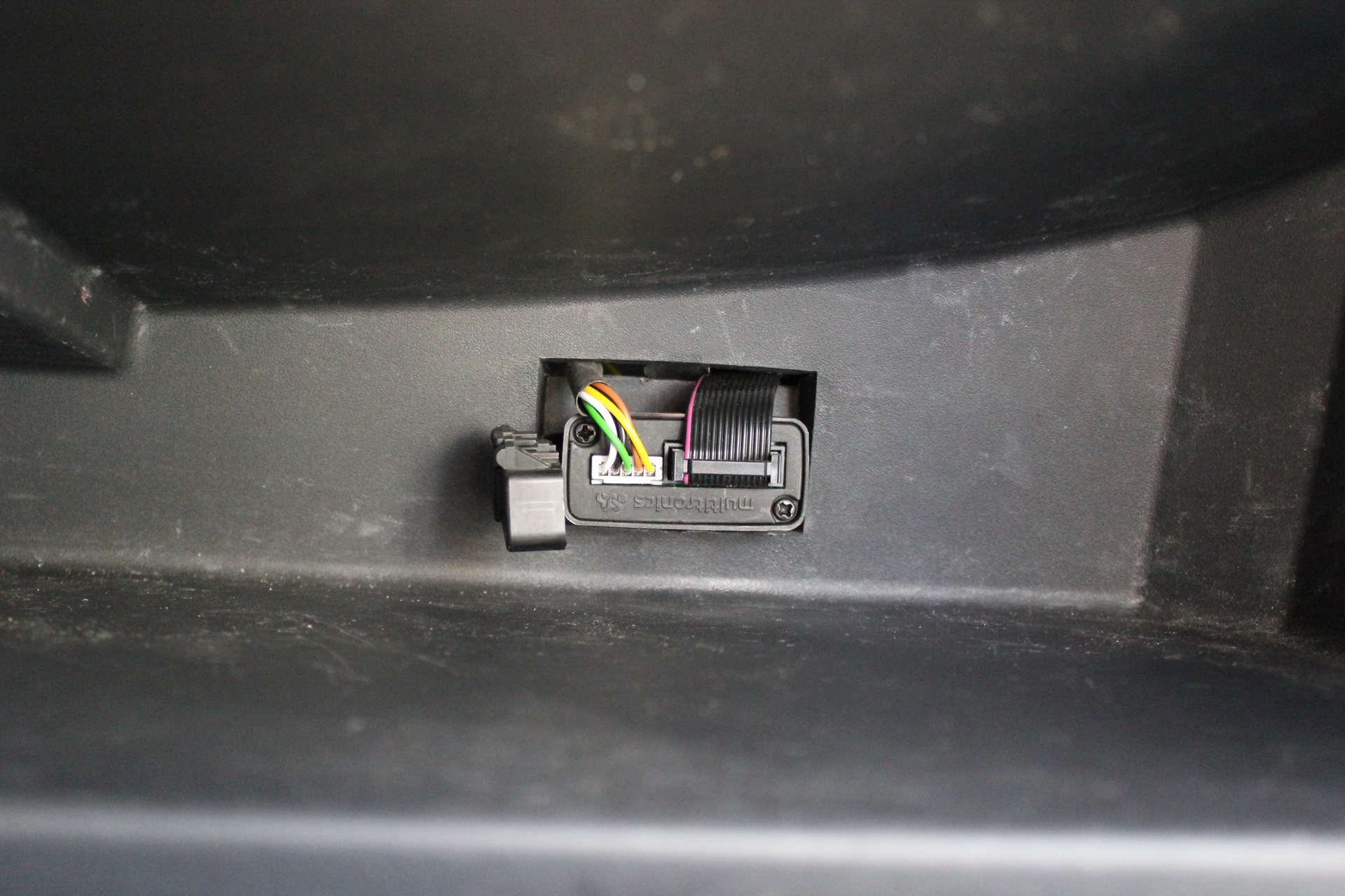

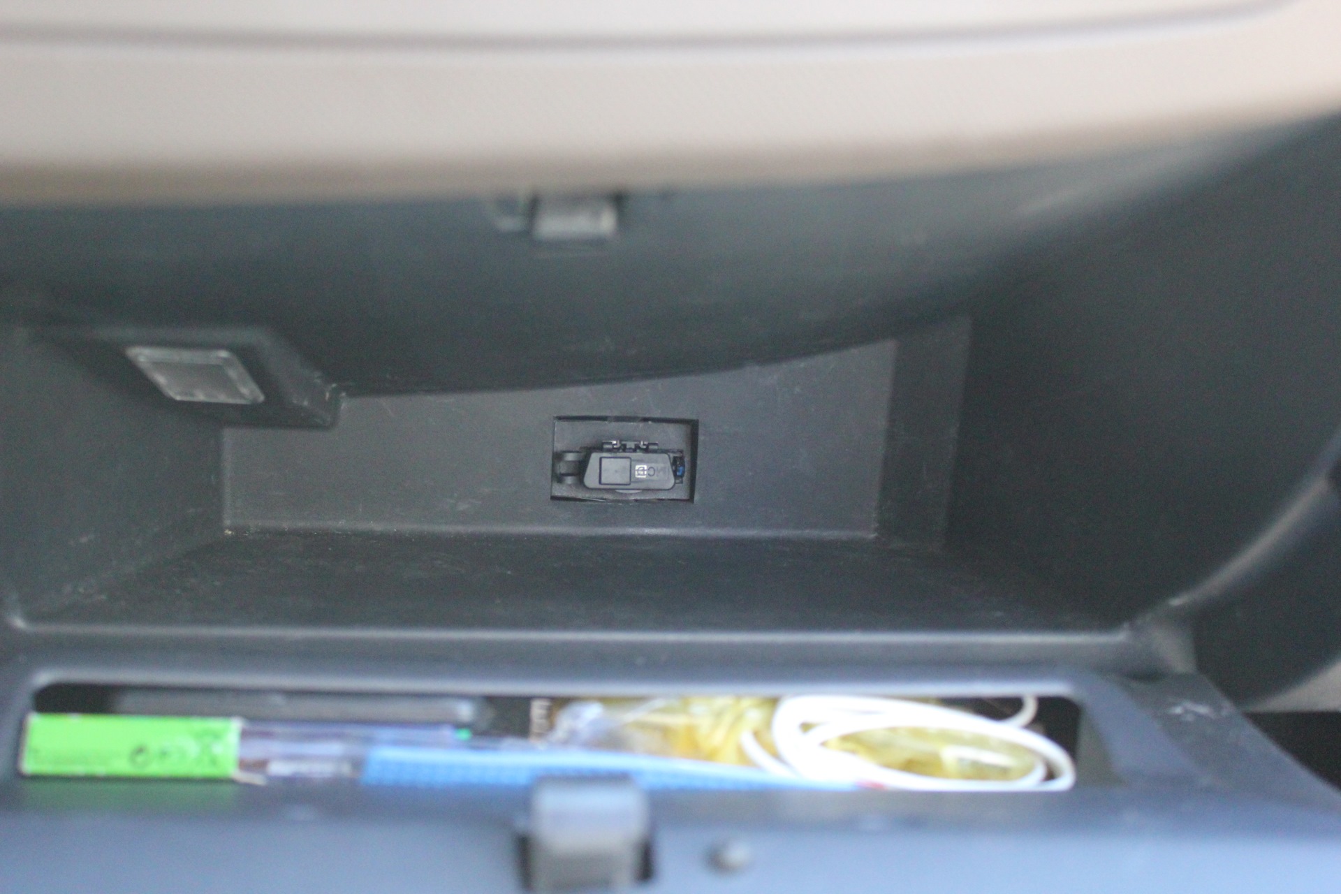

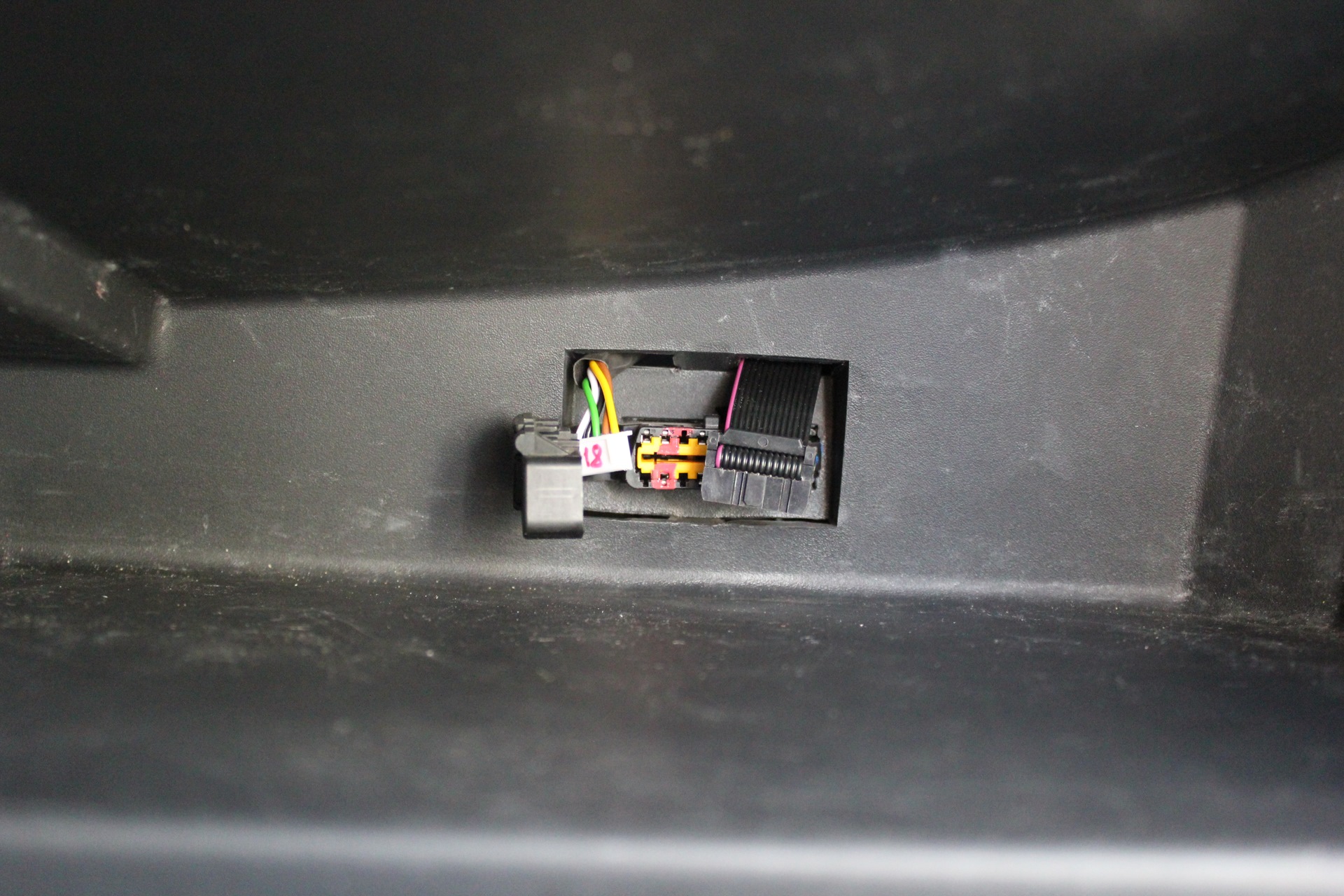

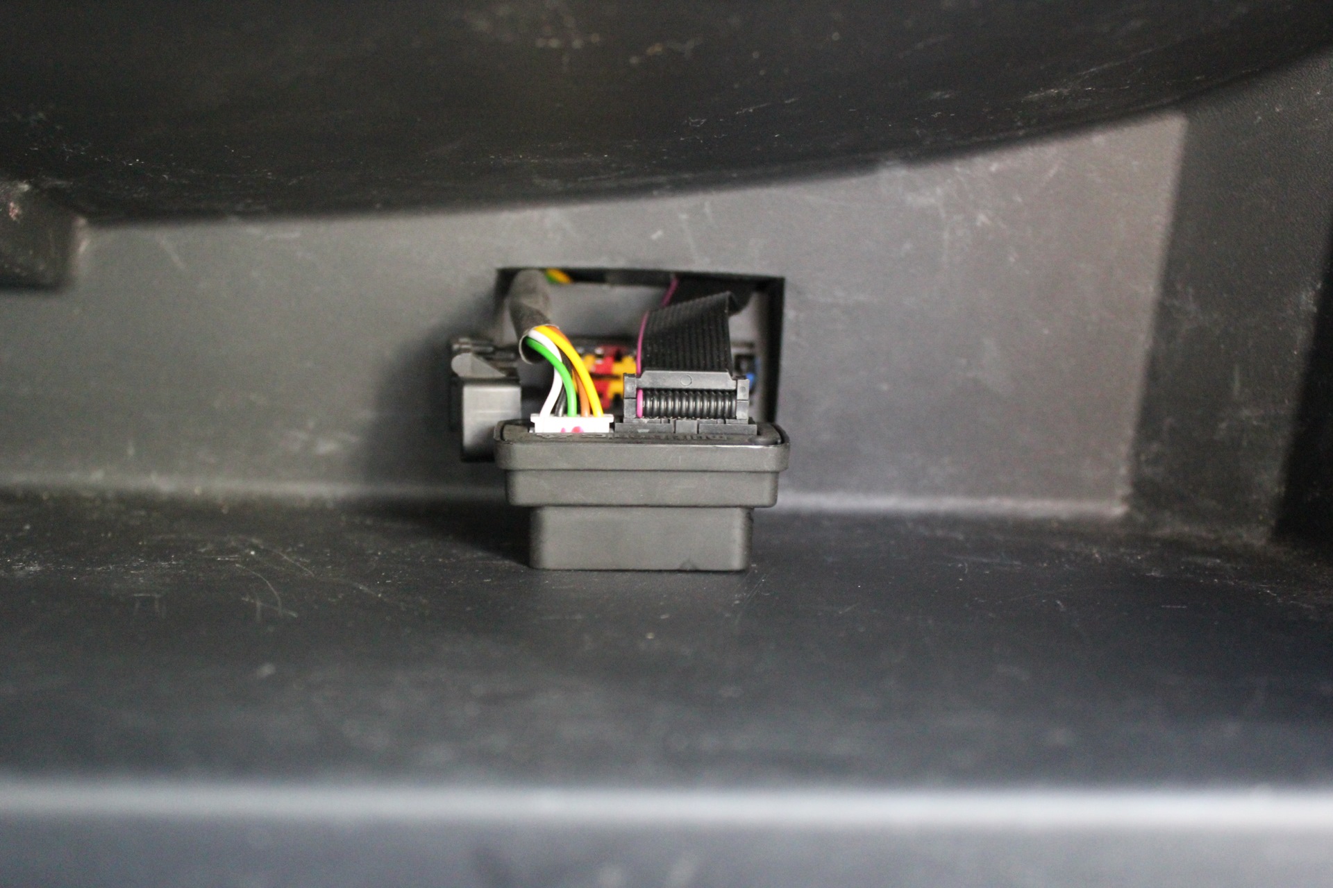

Диагностическое гнездо находится в бардачке

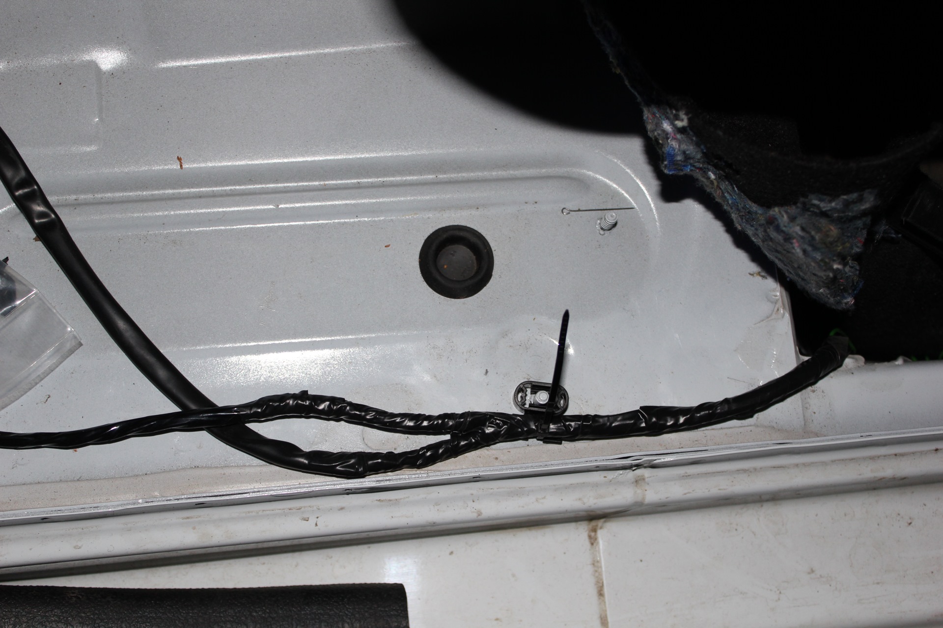

Шлейф и провода протянул здесь, благо места там много

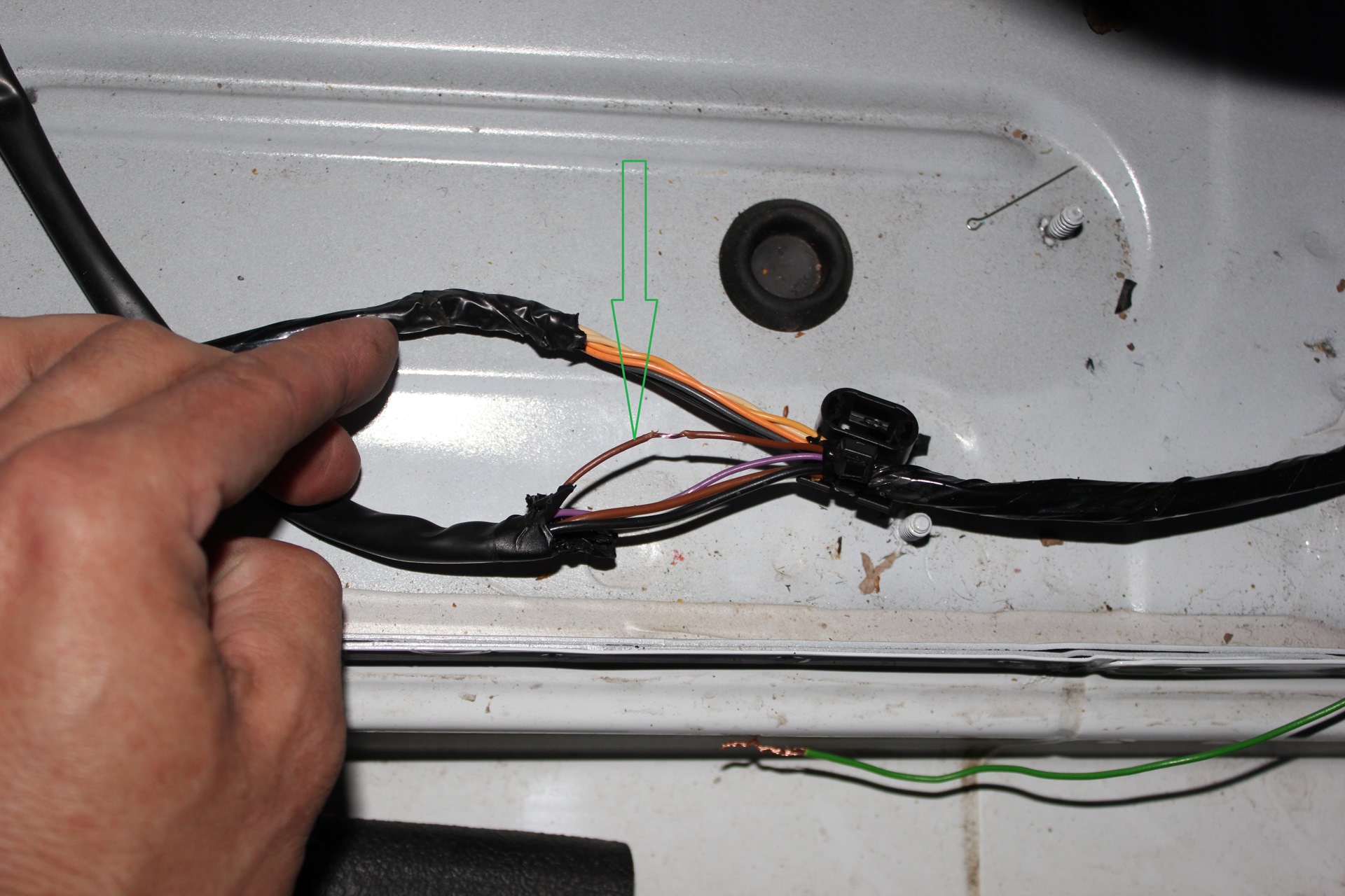

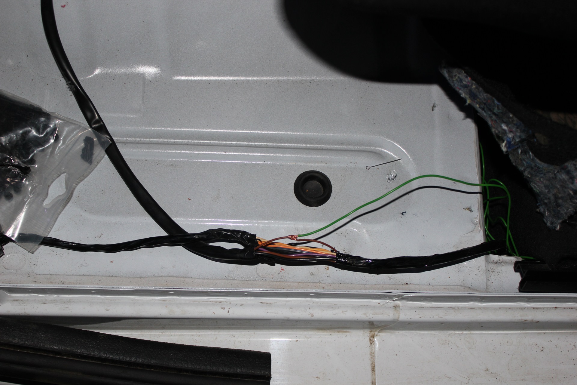

Зеленый провод БК протянул к заднему сидению, под ним находится пучок проводов, мне нужен провод ДУТ, если я правильно разобрался в схеме, он в пучке тонкий коричневый
Всё заизолировано

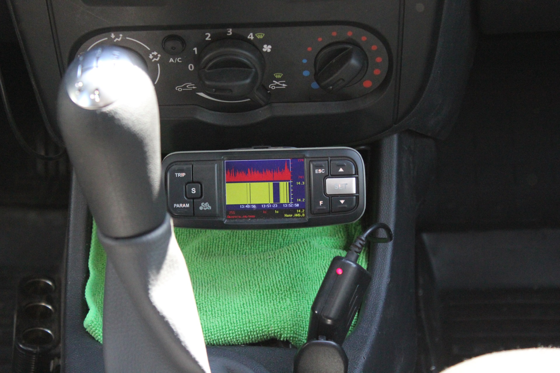

Провод на габариты подключил от плафона бардачка . Теперь у меня уйма функций от БК, буду разбираться

Дружище, достался БК с машиной на том же месте. Сейчас думаю обновить прошивку. Нужно разбирать панель, или все же можно снять из кожуха?
Я его крепил без разбора панели, нужно выкрутить с боку регулировочные болты и крепление останется на панели . Из кожуха тоже легко вынимается, нужно выкрутить несколько шурупов, часовой отвёрткой .

А ещё один вопрос. В этом месте расположения удобно им пользоваться? Тоже рассматриваю этот вариант. Снизу стоит выносной дисплей радиостанции, а поверх него компьютер.
Первоначально он был закреплён, потом крепление сломалось и он теперь просто лежит там ))) Вроде нормально видно .

Супер ! Я тоже хочу поставить . Датчик температуры у тебя один или два. Я хотел бы с двумя -что бы и улица и салон показывал.
Еще — твой б.к. не примерял поставить над зеркалом заднего вида — к потолку.
Температуру двигателя показывает, есть выносной датчик я его пока в салон поставил . Есть БК которые в сопло воздуховода ставят он вроде дешевле а функции те-же .
бывают б.к. с двумя выносными датчиками т.д. два входа в б.к. а с ним идет один в комплекте. я докупал выносной датчик и у меня воздух мерил и в салоне и на улице — теперь хочу на ларгус такой
А как над зеркалом твой б.к. поместится или нет?
Здесь выносной один, температуру двигателя берёт с ЭБУ . Про зеркало не знаю не примерял (((
