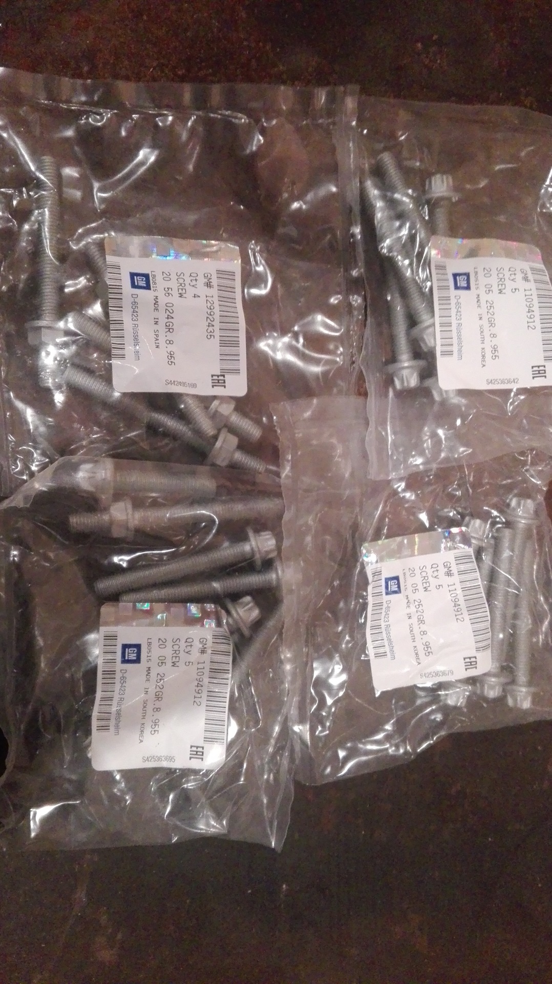

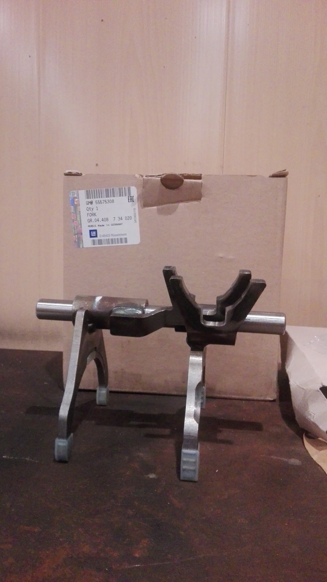

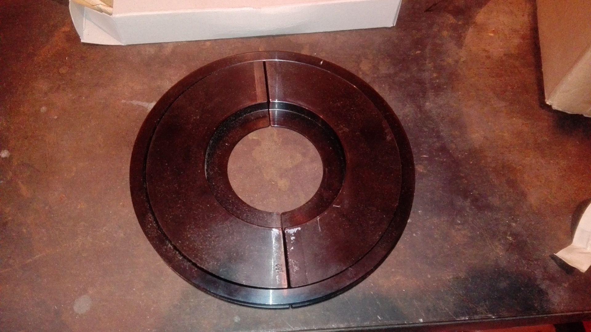

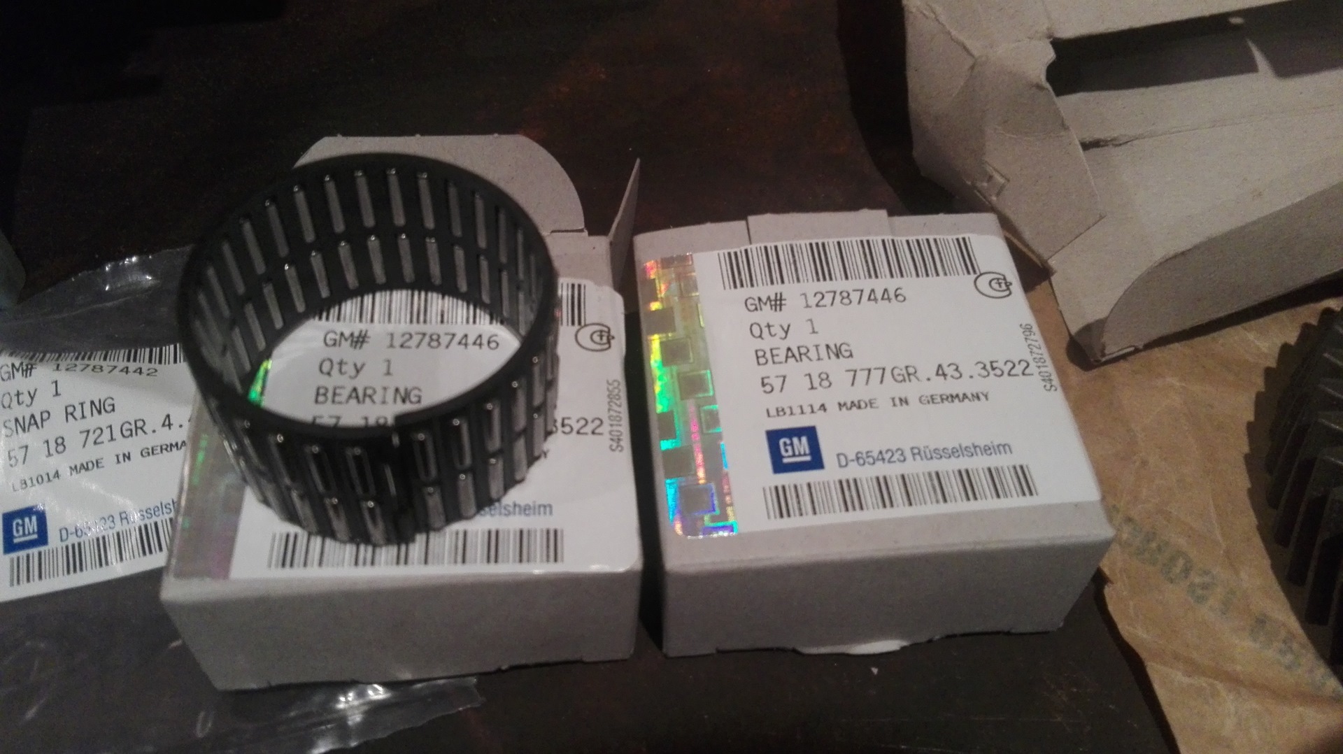

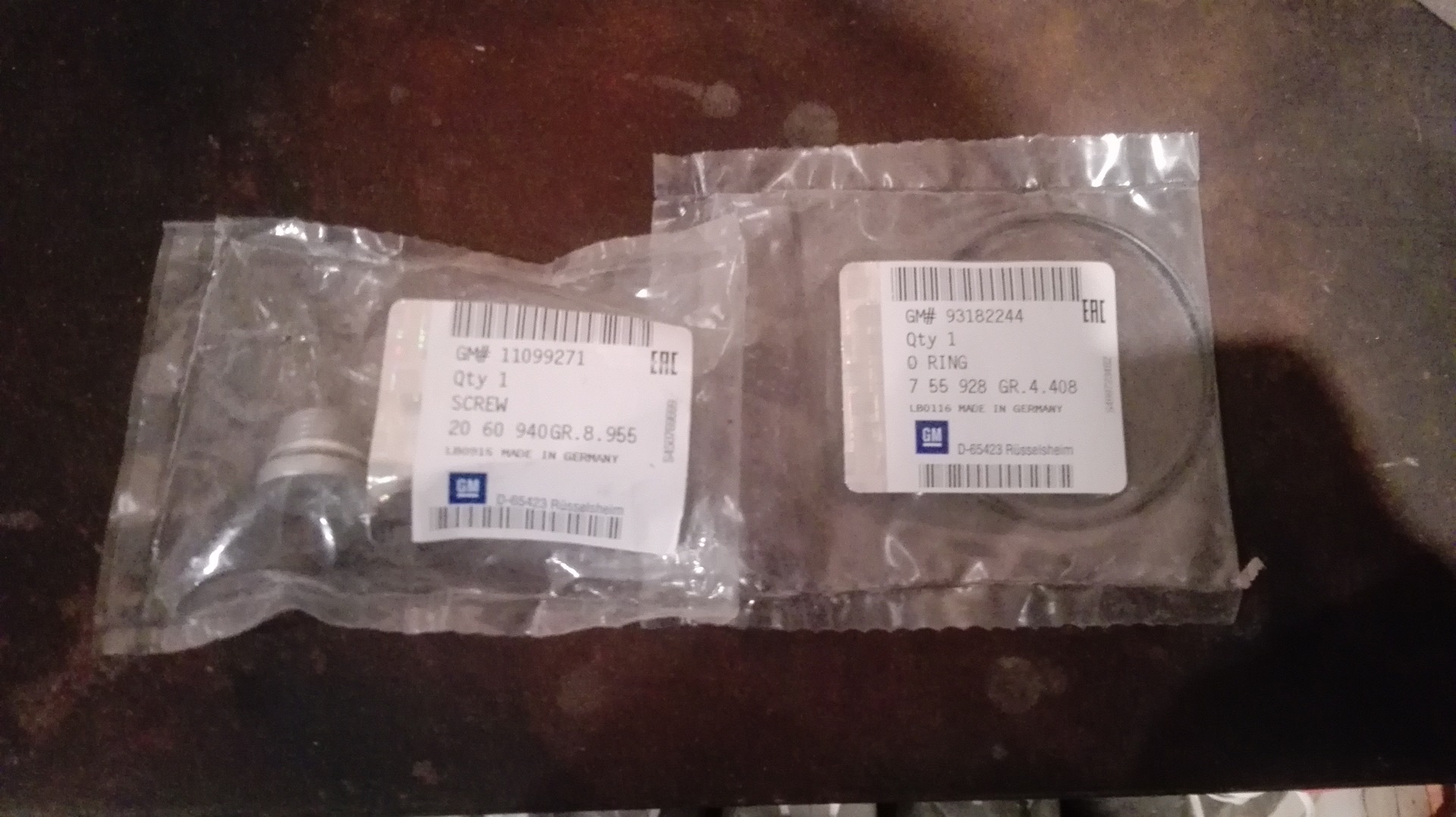

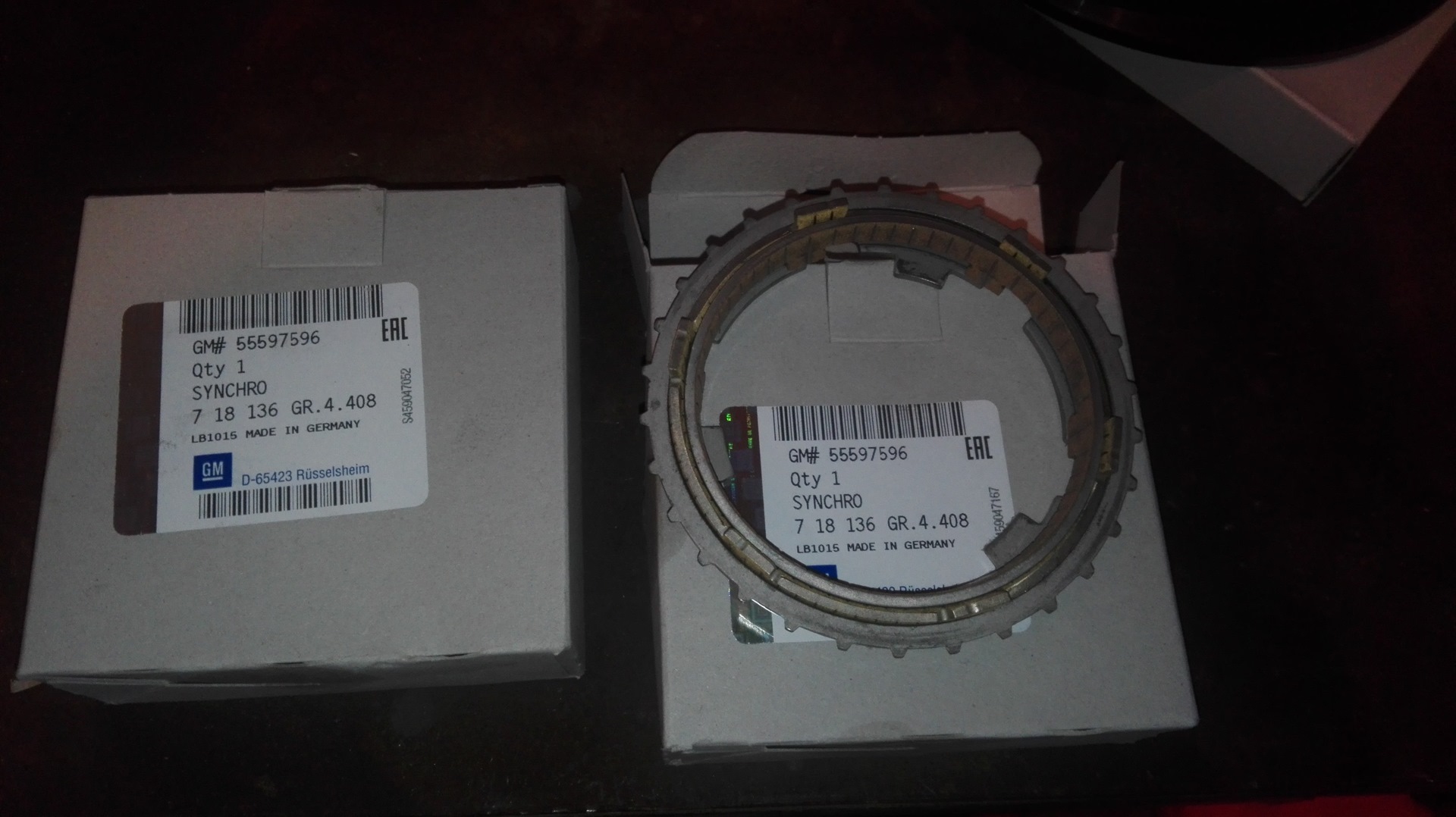

Ну вернемся к основной теме. Еще в конце прошлого года иногда начала выскакивать вторая передача, сначала редко, потом чаще и чаще. Сейчас дошло до состояния, что я не могу переключиться с третьей на вторую не придерживая рычаг.
Откладывал я эту проблему до теплых деньков, и вот где то в марте начал я искать решение этой проблемы. Первым делом полез в каталог, надеясь подсмотреть номера зап.частей. Но… Наша коробка(F40) по каталогу идет только целиком. Соответственно варианта два, или покупать новую, или ставить б/у, которая неизвестно сколько проходит.
И вот однажды в сотый раз, просматривая гугл, я наткнулся на один любопытный сайт.

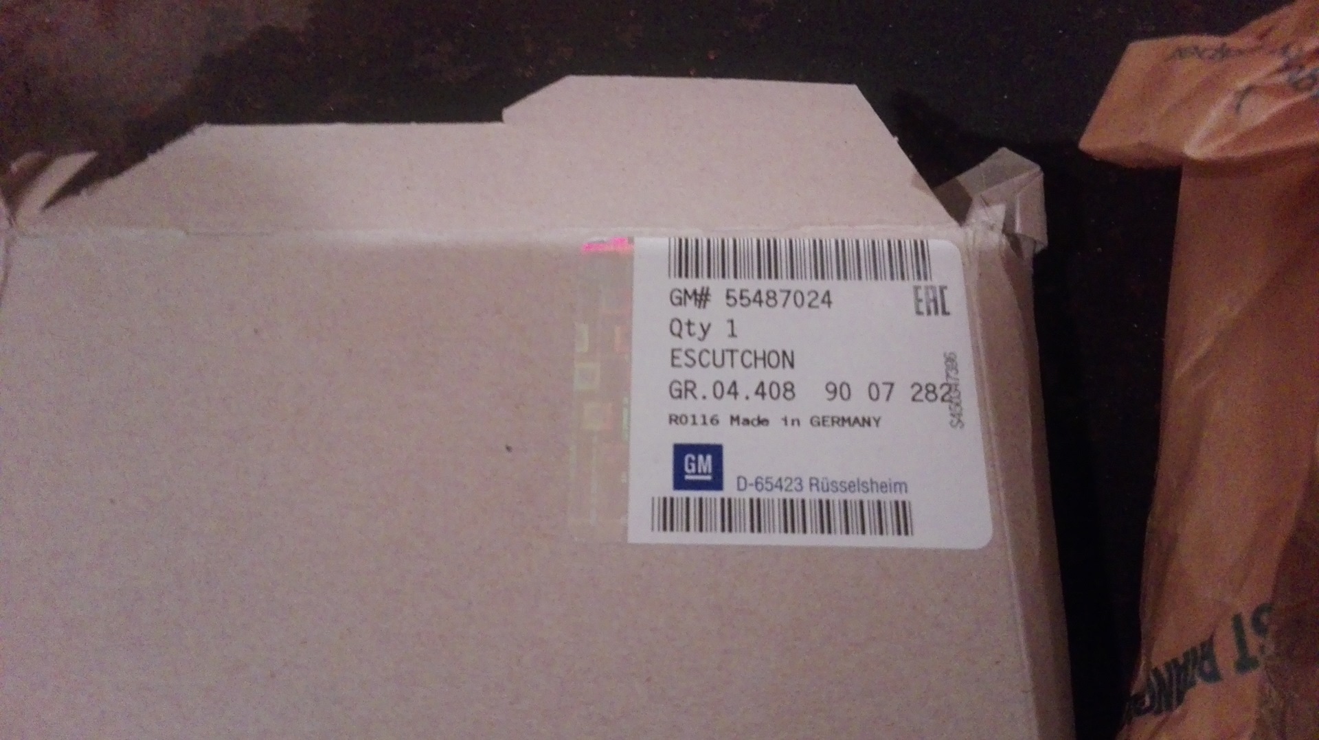

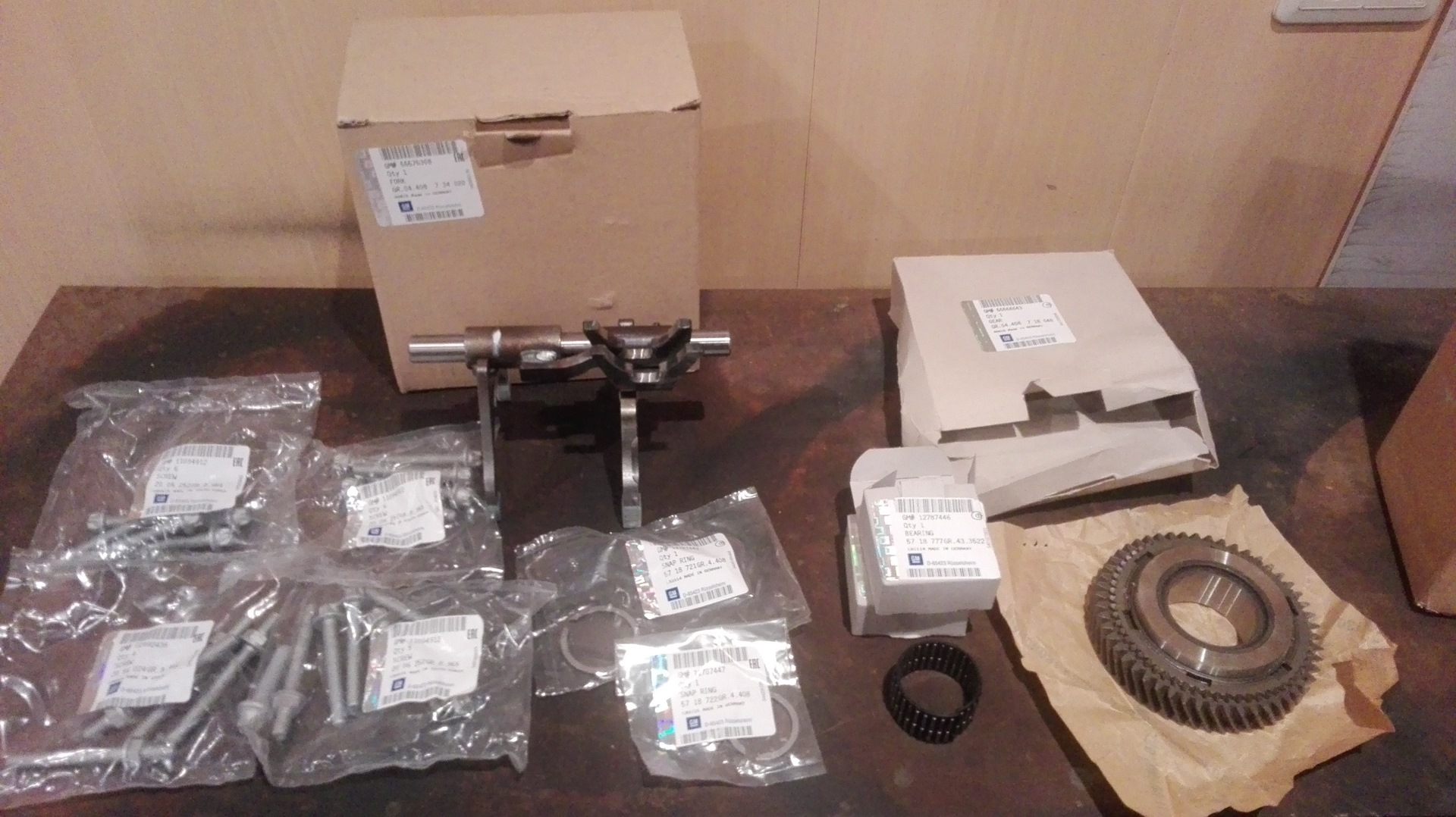

Оказывается проблема эта не единичная и GM выпустил рекомендации по ее лечению, с перечнем запчастей.
Поиск в интернете ни к чему не привел, и я на свой страх и риск заказал запчасти. Шли они достаточно долго, из самой Германии.

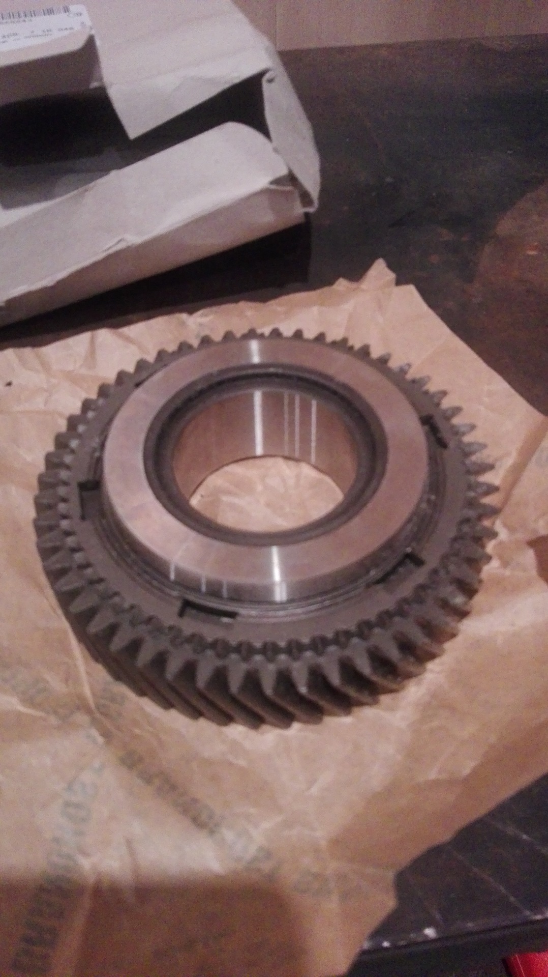

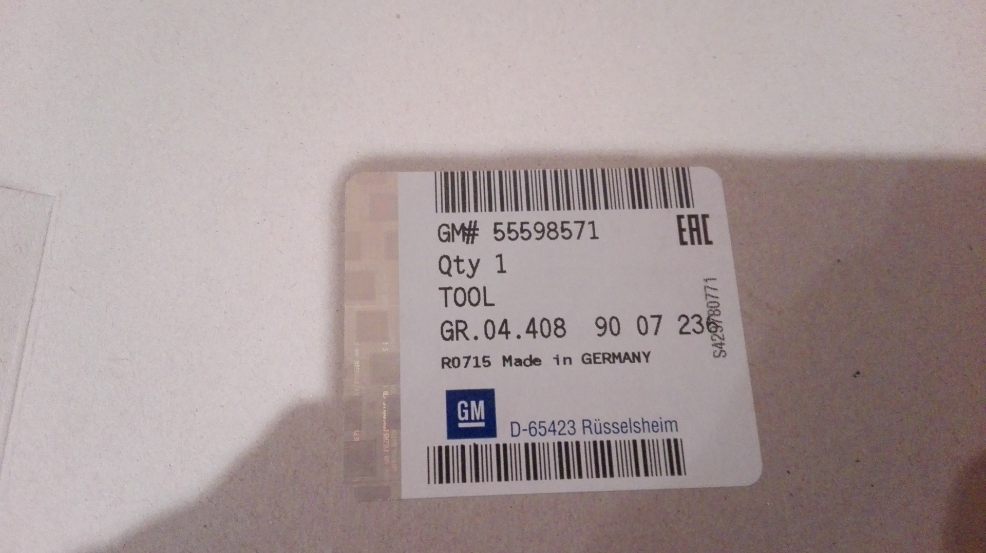

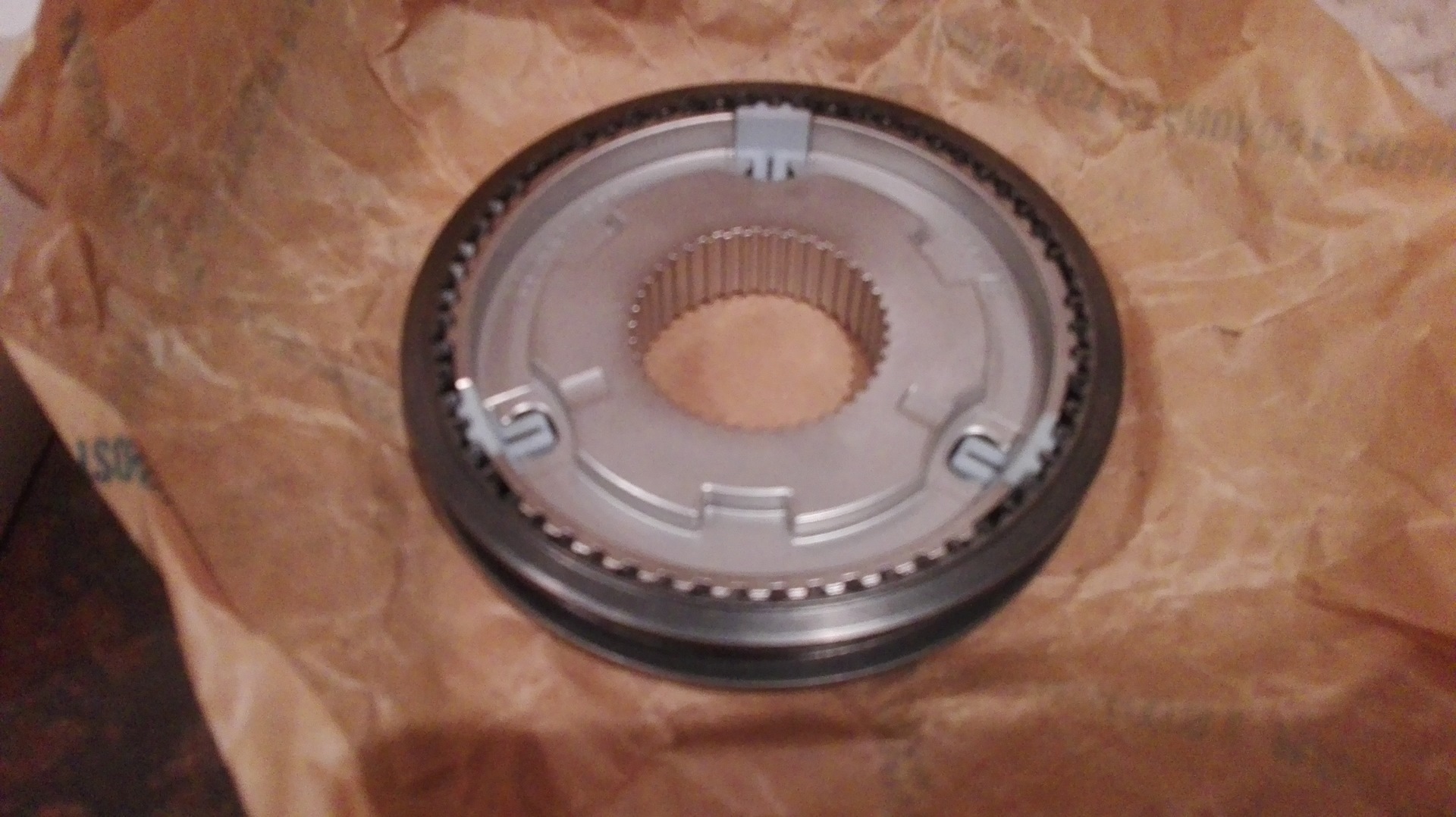

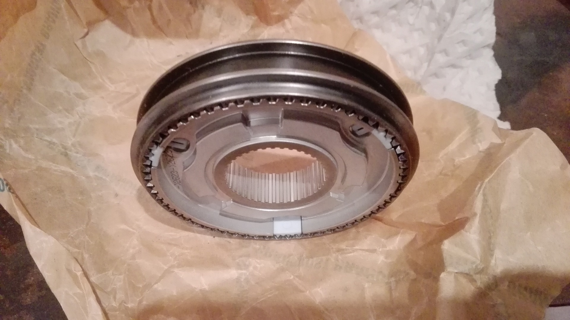

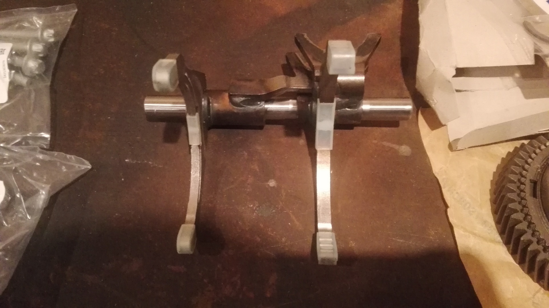

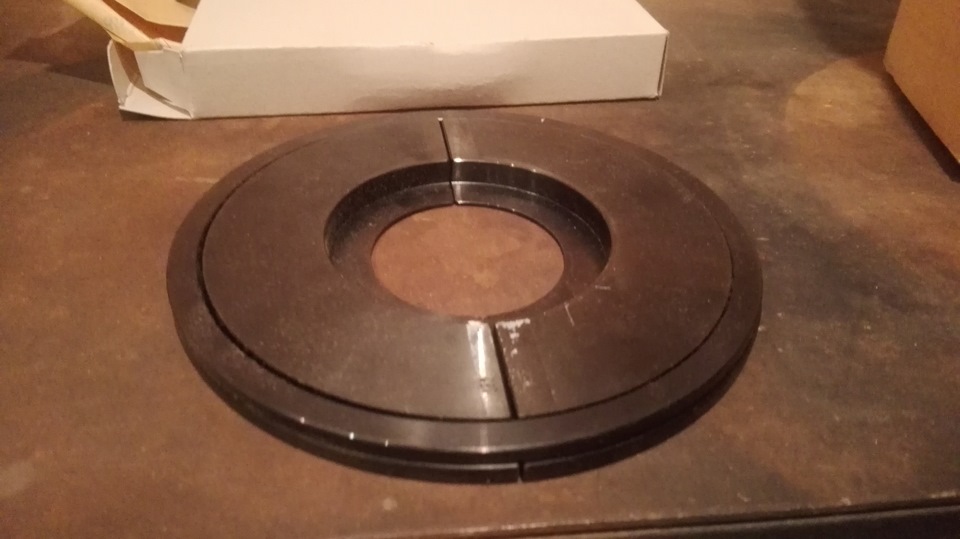

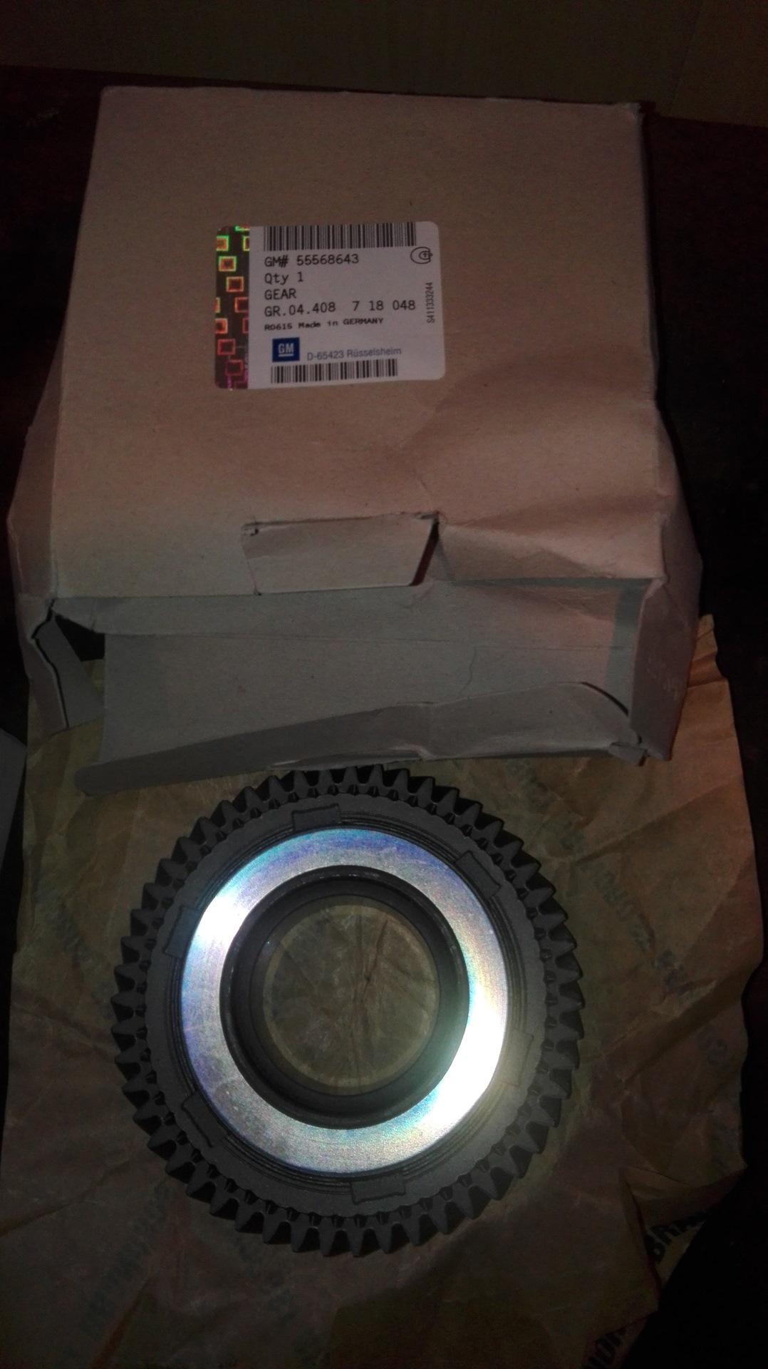

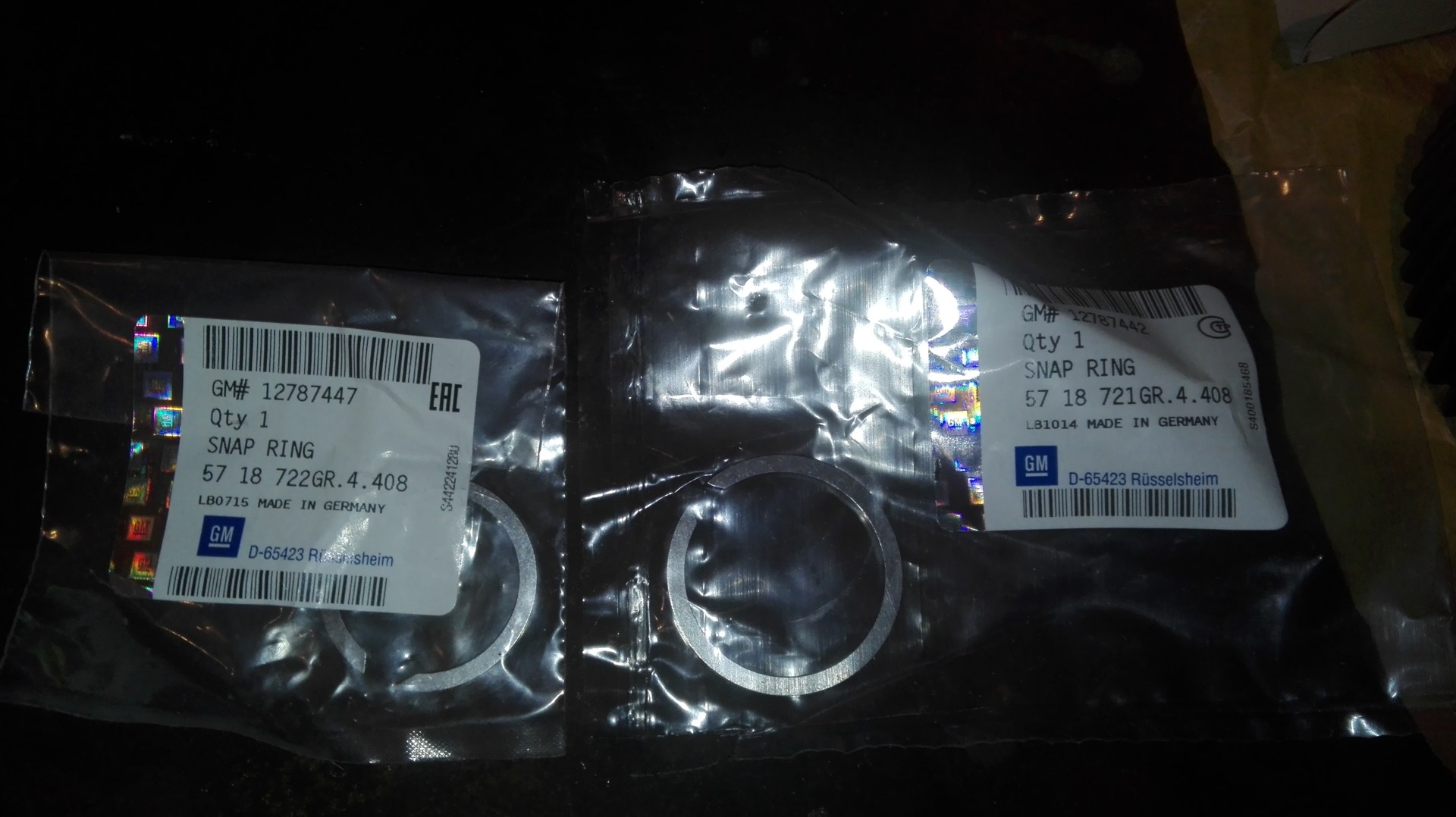

Далее будут фото, сфоткал что идет в рем.набобре и парт номера каждой запчасти. Вдруг кому то когда то пригодится, так как повторюсь, таких фото я в сети не нашел.
Теперь более детально
Дальше вторая коробка, общего вида нету, поэтому сразу по деталям
