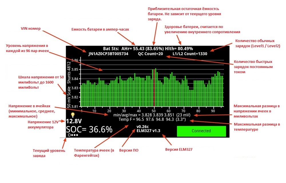

К чему это я? Вот есть программа LeafSpy, которая позволяет узнать о Вашем Nissan Leaf если не всё, то очень многое. Но, поскольку делал её кто-то из категории людей, двигающих мир, понять что значат все эти циферки и графички обычному человеку очень сложно. Какой-то Soc каких-то куча voltage и тому подобная ересь с точки зрения гуманитария, например.
И я решил представить Вашему вниманию если не полноценный мануал по LeafSpy, то хотя бы попытаться объяснить о чём вообще все эти циферки ))
Поехали!
1.VIN номер — это понятно, должен совпадать с VINом машины. Если там нули, или несовпадение — батарею меняли
2.AHr — емкость батареи. Почему в ампер-часах, мне лично непонятно. Поэтому абсолютная цифра гуманитарию ничего не говорит. А вот проценты от номинала — таки дают какое-то понимание состояния батареи
3.Hlth или Hx- здоровье батареи. Это основной показатель, как я понимаю
4.Qc count — Количество быстрых зарядок постоянным током через порт ChaDeMo. Чем меньше эта цифра — тем лучше: каждая такая зарядка здоровья не добавляет
5. L1\L2 count — Количество зарядок через обычный порт.
Дальше из важных параметров — только напряжение 12V батареи (обычного аккумулятора) можно косвенно узнать когда он севший))
По поводу цвета ячеек — зависит от момента, когда Вы тестируете батарею: красным цветом выделяются ячейки, которые находятся в процессе шунтирования, т.е. выравнивают ёмкость. Проще говоря — красные ячейки "работают", не стоит их боятся. Это не бракованные ячейки!

Подскажите, подходит любой ELM327 или нужно конкретных версий искать?
1.5 версия точно работает
Спасибо
