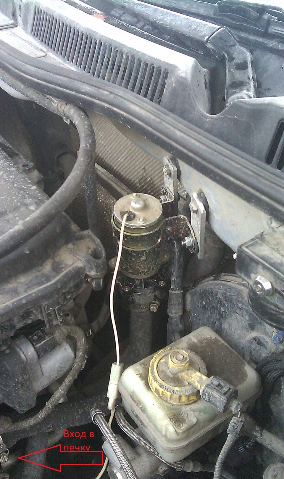

Поездив 2 зимы не очень устраивало то, что довольно-таки проходит много времени прежде чем в салоне становиться тепло или из печки начинает дуть тёплый воздух. Достаточно много информации перелопатил по этому вопросу и пришёл к выводу, что нужно ставить доп.насос в магистраль обогрева салона.Мои размышления: 1)Термостат заменить на более "горячий" не получается по причине того, что их нет. (ну или я не нашёл, суть не меняется). Все термостаты со стандартной температурой открывания 87 градусов.2) Замена радиатора печки (ну, наверняка, за 12 лет радиатор уже не тот) операция достаточно трудоёмкая, а следовательно небюджетная и нудная, а результат будет не совсем тот, какой мы ожидали. Поэтому было решено-насос! :) Далее встал вопрос-какой? Выбор на самом деле небольшой-Гезель и Бош… ну ещё есть родной VW от двигателя V5 (но если, честно, то я его даже в глаза не видел))) Не мудруствуя лукаво выбрал Газель (несмотря на недоверие к нему, тем более что сейчас пошли насосы с габаритами намного меньше, чем раньше). Для информации-есть насосы с диаметром патрубком 16 и 18мм. Так вот у нас 18мм помните об этом… Далее встал вопрос в какую магистраль его ставить? На вход или на выход из печки? Тут несколько рассуждений. На "вход" будет ОЖ из блока двигателя, т.е горячая будет подаваться под давлением (а значит больше и быстрее), но будет создаваться избыточное давление в радиаторе печки и этим самым может спровоцировать течь радиатора… На "выходе" из печки наоборот, будет создаваться как бы всасывание исключающее течь, но в то же время жидкости будет проходить меньше. Ну как-то так я рассуждал. )) Но столкнувшись с монтажом насоса, понял что самое удобное-это когда ставить на "вход". Вот, собственно, всё. На фото, хотя их и немного, в принципе достаточно понятно должно быть. Пара шлангов которые идут на печку они "слитные", т.е перемычка между ними. Я её, тупо, ножом разрезал и из этого же шланга отрезал кусок с загибом которым и соединил насос с радиатором. Второй шланг купил в магазине обыкновенный армированный прямой шланг диаметром на 18мм. Расстояние там достаточно большое, так что шланг ставиться без "загибов". Да, для тех кто не знает как циркулирует ОЖ на нашем (и подобных) двигателях.Если смотреть на двигатель со стороны "паука" ОЖ, то первый шланг который идёт на печку есть "выход" из блока, а значит "вход" в печку, а сзади двигателя шланг из печки соединяется в "тройник" и потом на помпу-это есть выход из печки.Вот как-то так. Все рассуждения типа "-Ну не знаю! У меня и так жара!" или" -Я не понимаю зачем это?" я не воспринимаю. ))) Во-первых-ребята, не может быть жары у вас! Ну не прокачивает наша помпа печку так как надо. Если вы хорошо знаете устройство двигателя, то представьте себе где находится помпа, а где печка и на какой высоте?! И вы хотите сказать, что вот это маленькое колёсико в виде мельничного обеспечивает достаточный напор? Я вам говорю нет. А вот при установке дополнительного насоса тёплый воздух начинает идти из печки буквально через три минуты. Проверено уже. :) А теперь по подсоединению электрической части. Жду предложений по подключению. Куда или как лучше подключить зл. насос? Я так и неп определился.

мне кажется у тебя два варианта:
1. ставить кнопку. кнопку нужно с фиксацией (нажал — включено, нажал — выключено) поменьше в габаритах.
есть идея куда ее ставить. если салоны в bora и golf одинаковые ТО: панель которая идет на уровне руля и уходит вниз к ногам… она разделена на 2 половинки. нам нужна левая. Эта половинка крепиться сверху на защелках, а снизу на двух винтах. Будет время посмотри на эти выемки с винтами. туда можно спрятать кнопку. ток все подогнать надо. получается что кнопка будет смотреть вниз, перпендикулярно винту. ее там видно не будет! вставить изнутри. крепеж — поксипол / термоклей / и т.д…
релюху все равно ставить надо. т.к. кнопка "микро" большой ток не потянет (помпа берет 4.2 ампер)
незнаю я как тут изображения прикреплять. цепь такая:
колодка предохранителей(смотреть надо на каком появится + при вкл. зажигании), кнопка, обмотка реле, масса.
2й вариант, как и писал ранее, лепить концевик на кран отопителя/ручку регулировки (куда легче и надежнее). подключаться также как в 1м варианте.
1й как ты и хотел с возможностью вкл/выкл по необходимости.
2й все на автомате.
3й- совместить то и то. -будет возможность вырубить эту автоматику нафиг)

спасибо за подсказки. но в том-то и дело что не хочу внизу делать. не видно будет-можно забыть отключить… хочу (да что хочу-купил уже) кнопку с подсветкой.включил-горит красным, выключил-потухла. :)
Первоначально, как только установил помпу, на скорую руку подключил ее через предохранитель и выключатель. Прямо от + акб. Поездив так недельку понял что это ооочень не удобно. каждый раз лезть включать/выключать ее. На этих выходных осуществил ток половину своего плана. под капотом поставил релюшку (нормально разомкнутую). запитал ее от блока предохранителей(от какого точно не помню. самый левый сверху. от чего он не помню). теперь цепь помпа такая: -, помпа, реле, предохранитель, +акб.
Так как сейчас хлодно и климат все время на обогрев работает, решил что пока пускай так.
Вторая часть плана(эт уже на след. выходные):
в цепь включу вторую релюху(нормально замкнутую), питание на нее пойдет через транзистор TIP122, который будет открываться сигналом приходящим к крану отопителя. транзистор нужен для того чтоб не спалить мозги климата. обмотка реле ток то небольшой берет, а вот при ее "отпускании" возникнет обратная эдс, которая уже и пробьет силовые цепи мозгов). ну и кутушки релюшек желательно шунтировать диодами. по той же причине.
Получиться так: помпа запускаться сможет ТОЛЬКО при включеном зажигании и ТОЛЬКО при включеном обогреве.
Может оно конечно и заморочисто для такой пустиковой задачи но зато все на автомате работать будет!) ничего не надо вкл/выкл… и не забудеш включенной помпу на стоянке.

Да, кстати, втулил я сегодня помпу на свой гольфик.
Все работает)))
Теперь ломаю голову как помпой управлять. как собирался, проверил осцилом сигналы на разъеме краника печки. 0, +12 и управляющий.
при закрытом кране, на управляющем проводе появляется +. при открытом 0.
