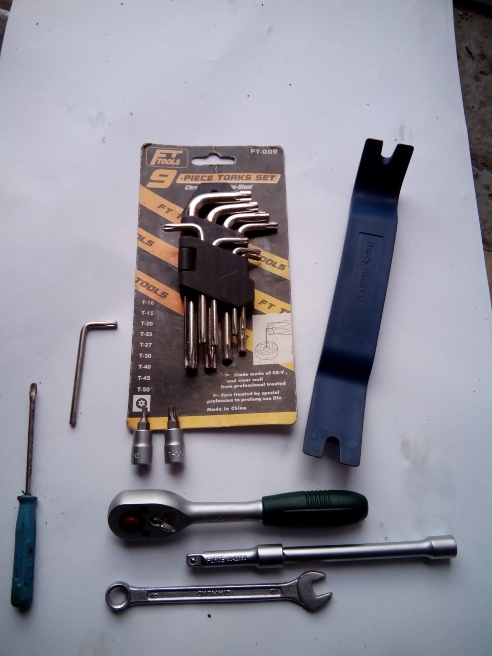

Запчасти на фото: FT009

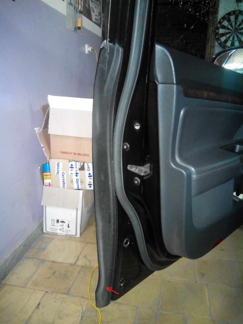

Из-за проблемы с микриком замка, который отвечает за многие функции, такие как свет в салоне, сигнализация, бензонасос, и другие.
Детально опишу как снять обшивку водительской двери для того чтоб добраться до замка, отремонтировать или заменить микроэлемент данного .
Начал подписывать фото, получилась каша- малаша .Поэтому оставлю просто фото, так хоть все по порядку, понятно что к чему.

Заранее спасибо! Если можно опиши на словах как извлечь личинку замка и ручку двери на фото полностью не разобрался?
Для того чтоб вытащить личинку замка, на двери сбоку на этом же уровне есть отверстие.Кажись там шестигранник или торкс уже не помню.Можно посветить в отверстие и увидишь. Нужно открутить болт который и фиксирует личинку замка при откручивании ручку нужно оттянуть до упора, а личинку прижать пальцем. Дальше поддеть тросик из ручки отверткой и все снимешь. Лучше пометить на каком месте стоял тросик.он регулируемый на ручке
Да я еще раз глянул фото, там видно ключик хромовый торкс (шестигранная звезда) торчит сбоку двери.с этого и начинай.Дальше как я описывал, Потянуть ручку до упора, а личинку прижать пальцем.Болтик откручивай до упора, он не упадет не бойся
