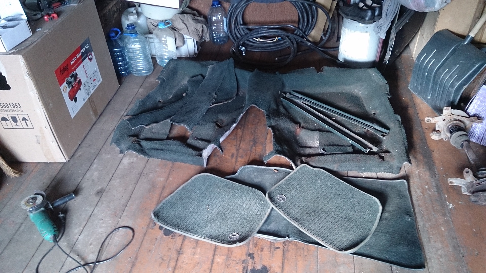

Разбираю салон

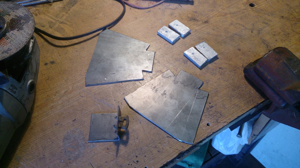

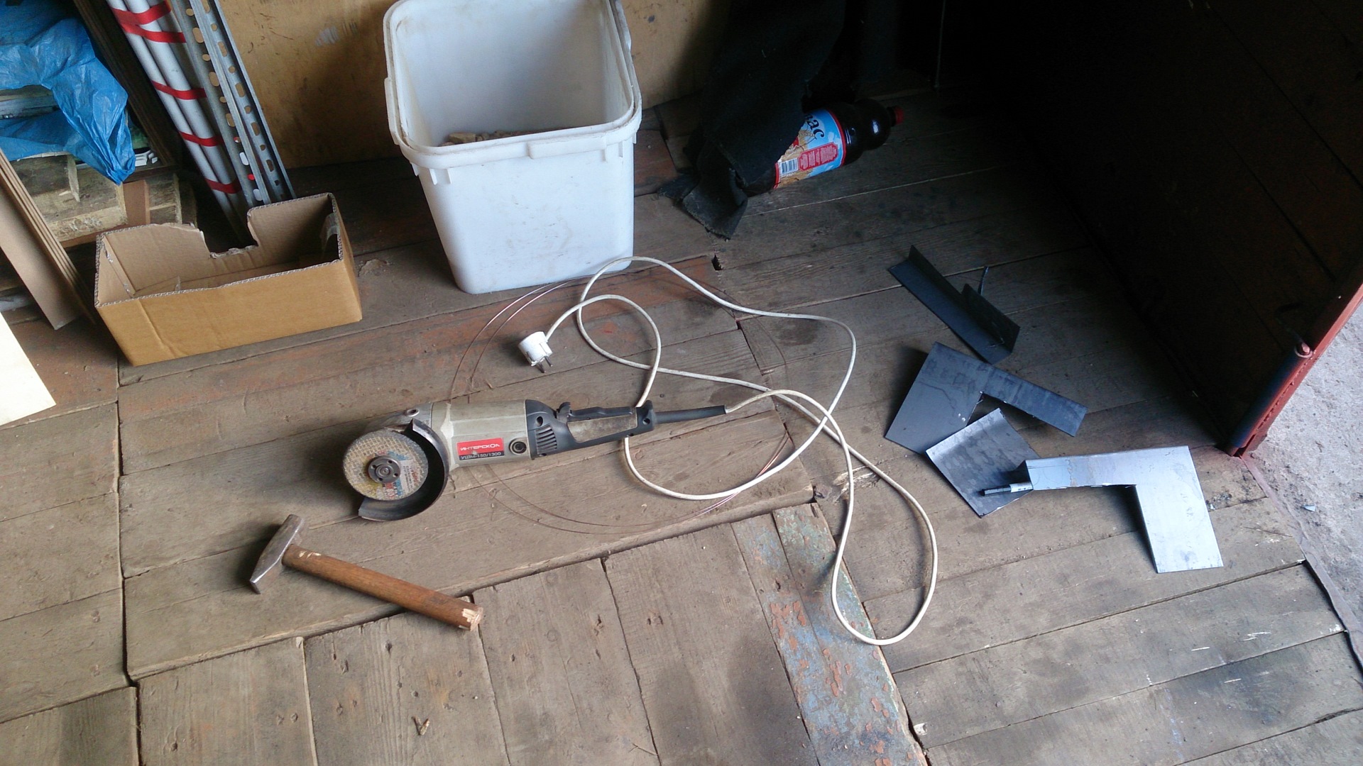

Заготавливаю латки
Делаю новые наружные задние крепления сидений
Из толстой оцинковки вырезаю четыре брусочка, это будут гайки задних креплений сидений, на работе на станке засверлю и нарежу резьбу М6.
Также делаю четыре болта М6, приварив к шпильке гайки с буртиком, оригинальные гайки идут под ключ на 10, у меня на 13, если будет время и желание — доработаю на фрезере.
Еще делаю из заготовки кронштейн педали газа, обрезаю по размеру и выпиливаю надфилем прямоугольное отверстие.
