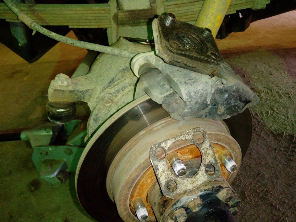

Убрал по одной прокладке(верх-низ), т.к. пробег уже примерно более 5000км.с моими лабутенами, появился не большой люфт в шкворнях.
А да, гайки колёсные открутил легко, трещётка+труба)). Трещотка "КРАТОН" порвалась, а вот трещотка "SATA" выдержала нагрузку.

Какие шкворня стоят?
Ваксоил
Первый раз после установки данных шкворней, прокладки убирал?
Да.ТК не было необходимости
